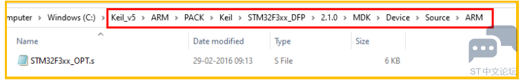

Opt.s 文件存在于 KEIL 的开发包中,以 F3 系列 MCU 为例,可以在如下的路径中找到。
" t& g) h1 P8 n$ R# h: J; |. ]

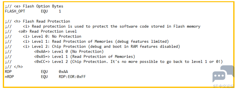

打开该文件后,可以看到如下部分截图,类似汇编语言的方式对变量进行赋值,其实也就是对 option bytes 中的各个关键变量进行赋值操作。

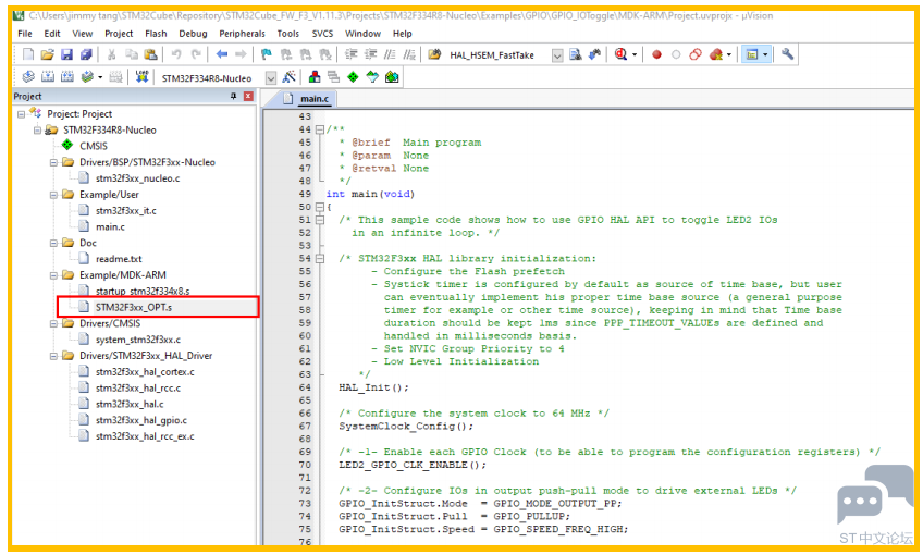

Step 1:新建或是任意打开一个基于 STM32F334R8 的工程,这里直接使用 CubeMx 例程中STM32F334R8-Nucleo 下的 GPIO_IOToggle 例程。
Step 2:将 STM32F3xx_OPT.s 添加到功能目录中,如下:

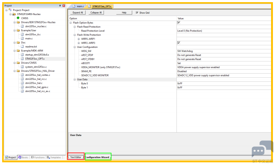

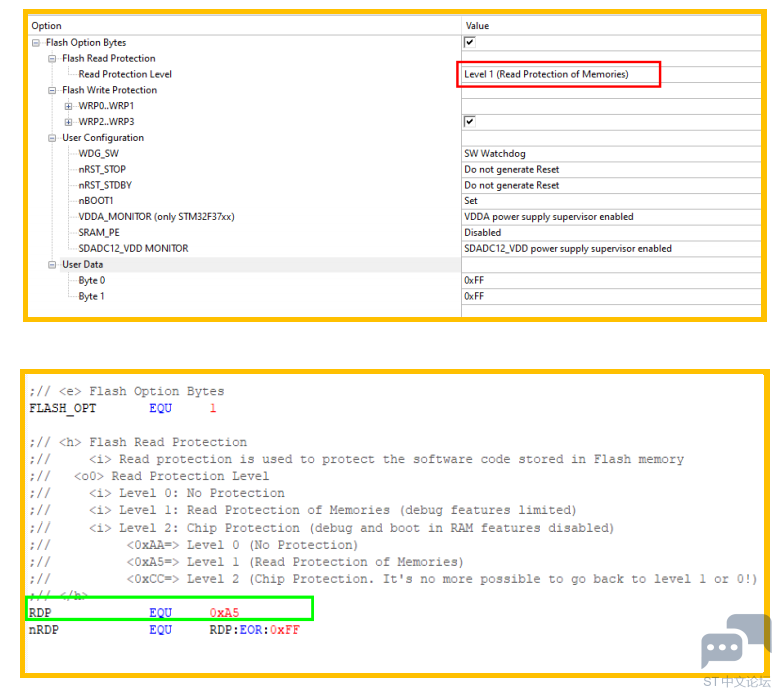

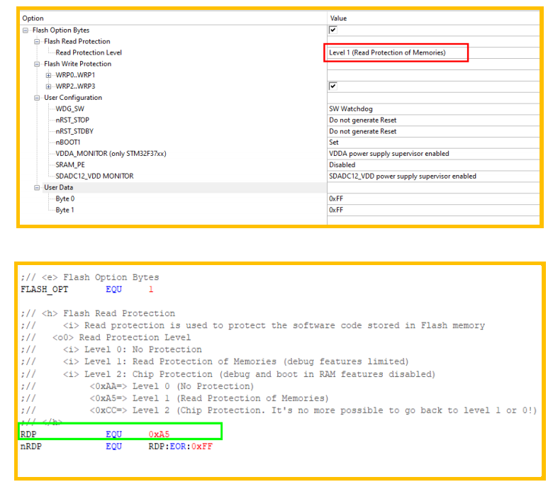

Step 3:双击打开 STM32F3xx_OPT.s 文件,如下图所示。KEIL 提供了两种编辑方式,如果对.s 文件的编程方式以及 option bytes 变量的每个 bit 都非常熟悉的话,可以直接在 text editor 下对.s 文件中进行修改;更加简单的方式是直接在 Configuration Wizard 下进行配置。建议采用后面一种配置方式,更加简单明了。
4 _4 ?! V, W+ L& T
4 o4 i, U$ N3 P
Step 4:Configuration Wizard 下修改配置,比如将 RDP 由 level 0 更改为 level 1 并保存修改,此时可以通过 Text Editor 查看对应的 RDP 的值也变了。

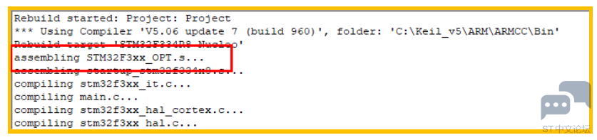

Step 5:重新编译工程,可以看到 opt.s 文件被直接编译到应用工程中。

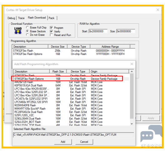

Step 6:将生成的烧录文件直接下载到目标板中。此时需要注意的是,在烧录前一定要将对应的 Flash options 的烧录算法添加到 Programming Algorithm 中,如下所示,完成后直接连接目标板进行烧录即可。

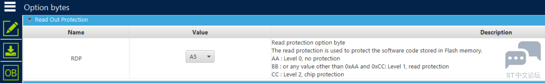

完成以上的操作后,可以对上述进行的 option bytes 的修改进行验证,可以直接打开CubeProgrammer 读取目标板的 option bytes,得到的结果如下图所示,可以看到,RDP 的结果与上述配置一致。
