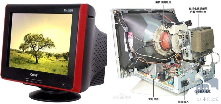

CRT显示器:CRT显示器是靠电子束激发屏幕内表面的荧光粉来显示图像的,由于荧光粉被点亮后很快会熄灭,所以电子枪必须循环地不断激发这些点。
% J! `( y4 U9 i" x0 P# w8 e. F& e

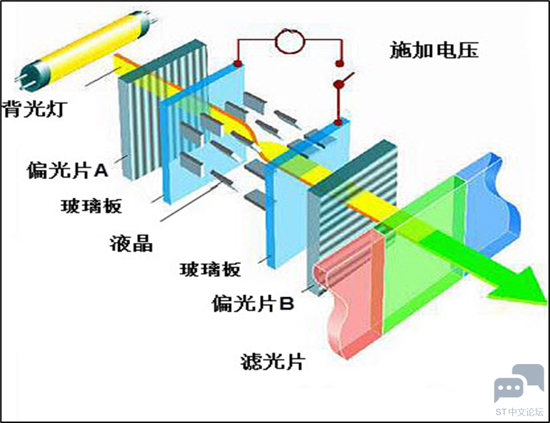

, n8 X+ m( T9 |液晶是一种介于固体和液体之间的特殊物质,它是一种有机化合物,常态下呈液态,但是它的分子排列却和固体晶体一样非常规则,因此取名液晶。如果给液晶施加电场,会改变它的分子排列,从而改变光线的传播方向,配合偏振光片,它就具有控制光线透过率的作用,再配合彩色滤光片,改变加给液晶电压大小,就能改变某一颜色透光量的多少。利用这种原理,做出可控红、绿、蓝光输出强度的显示结构,把三种显示结构组成一个显示单位,通过控制红绿蓝的强度,可以使该单位混合输出不同的色彩,这样的一个显示单位被称为像素。注意: 液晶本身是不发光的,所以需要有一个背光灯提供光源。
  E# Q, O$ P" O. m

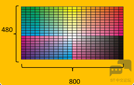

8 D6 O  r$ |4 y2 z  x- z* @% Q/ r分辨率: 一些嵌入式设备的显示器常常以“行像素值x列像素值”表示屏幕的分辨率。如分辨率800x480表示该显示器的每一行有800个像素点,每一列有480个像素点,也可理解为有800列,480行。

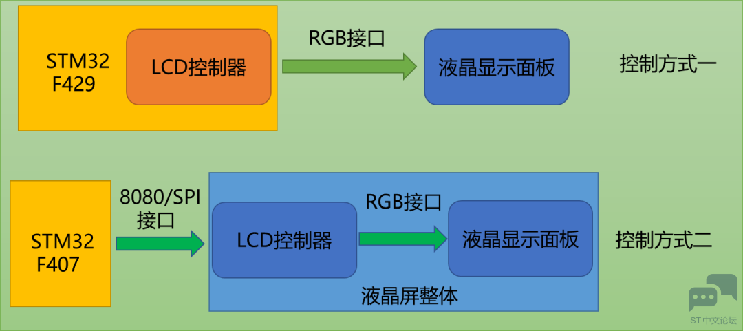

: B3 ?; m  c/ i* o, m( a. D& a一般来说,外置的液晶控制器会自带显存,而像 STM32F429等集成液晶控制器的芯片可使用内部 SRAM或外扩 SDRAM用于显存空间0 e+ R8 Q+ ~6 a& h; w3 `- W8 c) F
# e* q6 B8 l( W( N" f( e5 X& @1 p: T
三、TFT-LCD控制框图: @! t  e$ l$ m( s
6 s2 d; O; z3 b# U4 W! d* qSTM32F429 系列的芯片不需要额外的液晶控制器(可以理解为常规意义上的显卡),也就是说它把专用液晶控制器的功能集成到STM32F429芯片内部了,可以理解为电脑的CPU集成显卡。而 STM32F407 系列的芯片由于没有集成液晶控制器到芯片内部,所以它只能驱动自带控制器的屏幕,可以理解为电脑的外置显卡。& _- b& ?& g5 O2 N
$ z3 m. e8 `  `& I
带有液晶控制器的显示面板工作时,STM32将数据写到LCD控制器的显存里,LCD控制器将显存中的数据渲染到显示面板上进行显示。而不带液晶控制器的面板,也就是MCU自集成了液晶控制器,MCU会在自己的内存中开辟一部分用作为液晶控制器的显存。2 l( l; `  H: _$ c2 s- D
2 h! K( c9 G" K
: H& I- z& ]2 r# j# O

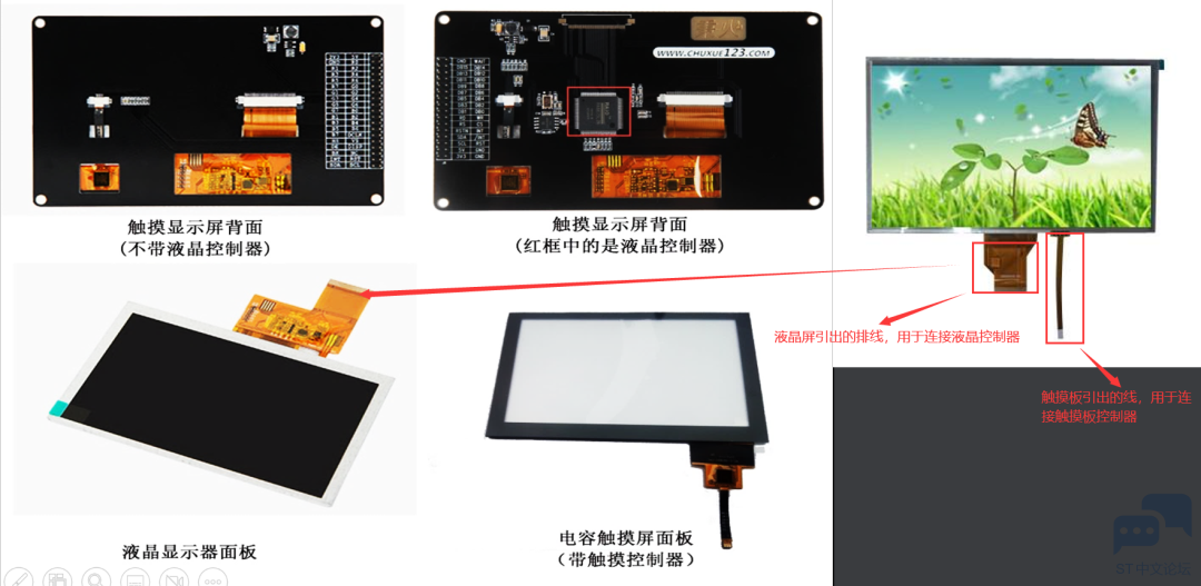

% N* d5 W6 _" k- o四、TFT-LCD控制原理TFT-LCD结构:完整的显示屏由液晶显示面板、电容触摸面板以及 PCB底板构成% G! e# x( t. q" |6 P1 p( r
% C! C9 I) e+ [. K* H& ?+ r1.液晶显示面板:用于显示图像,文字的彩色显示设备
7 t+ b: c) G* n: `6 Z) q1 n( m- |: C: q$ ~+ `% L$ d# h
2.触摸面板:触摸面板带有触摸控制芯片,该芯片处理触摸信号并通过引出的信号线与外部器件通讯,触摸面板中间是透明的,它贴在液晶面板上面,一起构成屏幕的主体
! @% H; I" A) K) {( [
# t3 N8 v% _9 w- K* R: P3.PCB 底板:PCB 底板上可能会带有“液晶控制器芯片”因为控制液晶面板需要比较多的资源,所以大部分低级微控制器都不能直接控制液晶面板,需要额外配套一个专用液晶控制器来处理显示过程,外部微控制器只要把它希望显示的数据直接交给液晶控制器即可。而不带液晶控制器的PCB底板,只有小部分的电源管理电路,液晶面板的信号线与外部微控制器相连,直接控制。

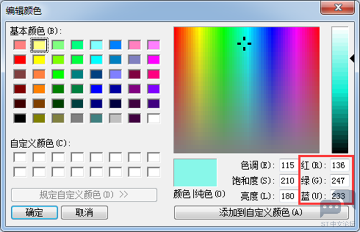

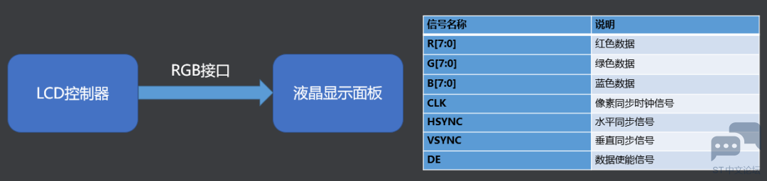

RGB信号线:RGB信号线各有8根,分别用于表示液晶屏一个像素点的红、绿、蓝颜色分量。使用红绿蓝颜色分量来表示颜色是一种通用的做法,打开Windows系统自带的画板调色工具,可看到颜色的红绿蓝分量值,常见的颜色表示会在“RGB”后面附带各个颜色分量值的数据位数,如RGB565格式表示红绿蓝的数据线数分别为5、6、5根,一共为16个数据位,可表示216种颜色;如果液晶屏的种颜色分量的数据线有8根,那它表示RGB888格式,一共24位数据线,可表示的颜色为224种。) z; B1 f- ?, W% O7 `
; i) i. q, |% e# z& J' G: y 微信图片_20221031235334.png ; r, f! d8 S# p$ C8 F
% ^7 H7 `% s! ]8 ], r7 k/ ^

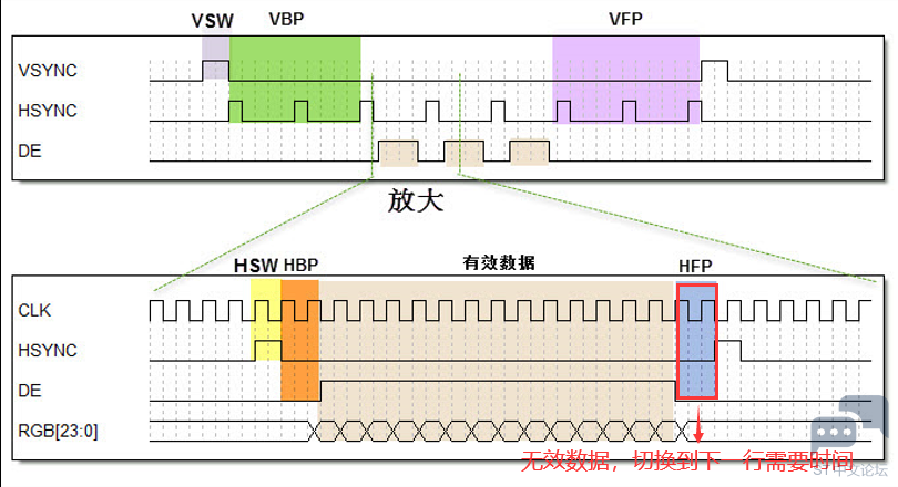

同步时钟信号CLK:液晶屏与外部使用同步通讯方式,以CLK信号作为同步时钟,在同步时钟的驱动下,每个时钟传输一个像素点数据。
- L" Z4 m% ]  x; N. T/ u6 V
- X2 g& b: M* }# {5 \: c; z" u. G水平同步信号HSYNC:水平同步信号HSYNC(Horizontal Sync)用于表示液晶屏一行像素数据的传输结束,每传输完成液晶屏的一行像素数据时,HSYNC会发生电平跳变,如分辨率为800x480的显示屏(800列,480行),传输一帧的图像HSYNC的电平会跳变480次。
# I6 |! c4 N, g) N
; F% Y9 k# J  }0 w垂直同步信号VSYNC:垂直同步信号VSYNC(Vertical Sync)用于表示液晶屏一帧像素数据的传输结束,每传输完成一帧像素数据时,VSYNC会发生电平跳变。其中“帧”是图像的单位,一幅图像称为一帧,在液晶屏中,一帧指一个完整屏液晶像素点。人们常常用“帧/秒”来表示液晶屏的刷新特性,即液晶屏每秒可以显示多少帧图像,如液晶屏以60帧/秒的速率运行时,VSYNC每秒钟电平会跳变60次。% N) B4 a4 P( u9 Z$ f4 Q, w
' b' a: w7 F' t# u数据使能信号DE:数据使能信号DE(Data Enable)用于表示数据的有效性,当DE信号线为高电平时,RGB信号线表示的数据有效。
( d3 G2 p; k. j
3 T$ d5 X! Q$ q$ n
, g: M8 v8 z4 Q4 z7 Q8 \0 X" ~LCD数据传输时序5 I- z0 `5 O/ s

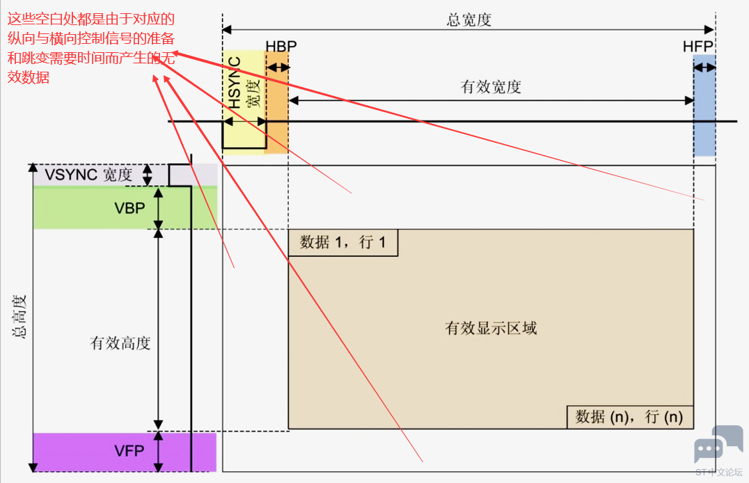

/ }0 j7 |* C& N9 T4 t一个VSYNC(即一帧)包含若干个HSYNC(即若干行),而一个HSYNC包含若干个像素点(一个24位数据)
- S4 }  `# m3 Q. x# {( m4 i, k, s3 \( N
微信图片_20221031235404.png 0 h: m+ c' p/ E. T- D9 o0 }  S* ?
4 _- ?" j: i! S5 {% n液晶屏显示的图像可看作一个矩形,液晶屏有一个显示指针,它指向将要显示的像素。显示指针的扫描方向方向从左到右、从上到下,一个像素点一个像素点地描绘图形。这些像素点的数据通过RGB数据线传输至液晶屏,它们在同步时钟CLK的驱动下一个一个地传输到液晶屏中,交给显示指针,传输完成一行时,水平同步信号HSYNC电平跳变一次,而传输完一帧时VSYNC电平跳变一次。
9 o6 Z# K. e6 Q9 ]
4 W1 g; D/ z) ^+ j$ c 微信图片_20221031235418.png
" y3 {9 x+ ?. x/ d6 G) A0 s1 J8 B( B- O. @

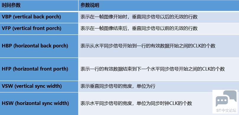

液晶显示指针在行与行之间,帧与帧之间切换时需要延时,而且HSYNC及VSYNC信号本身也有宽度,这些时间参数说明见下表:- v! }; ~; y+ V! s
8 K6 c) u! e% d" N3 C, \ 微信图片_20221031235421.png $ `- r* O5 e/ l; d

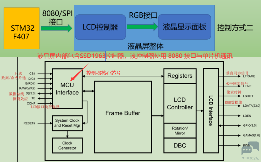

六、SSD1963液晶控制器
6 q; D% ~' x# v& ]
% w3 m. Q. \( i% y& O4 \液晶驱动芯片或LCD驱动器,其内部有着较大的缓存空间可以存储文字、图像等数据,并能够将这些信息送入液晶模块进行显示,由于专用的芯片,因此速度往往比较快。. ]7 Z8 `. w& R7 ^1 F1 u1 u/ S
* c, Q! C+ E# V5 @: x
LCD驱动芯片的主要功能就是对主机发送过来的数据/命令,进行变换,变成每个像素的RGB数据,使之在屏幕上显示出来。常见的液晶驱动芯片有ILI932、ILI9328、SSD1963、HX8347、ILI9341、NT5510等。( ~5 j" U+ U1 M* C5 s  y
; H) E  y6 O  V
SSD1963特性:内部包含1215KB frame buffer(显存)、支持分辨率为864*480的显示屏、支持像素位深为24bpp的显示模式(RGB888)。后面我们使用4.3寸TFT LCD真彩屏(分辨率480x272 )RGB565的方式进行实验。$ }) B: T6 F2 \0 C( c) t( h
; {( ?) w5 \. }. \
微信图片_20221031235426.png % m) o- v5 s- y* z
0 x& {% k1 l$ G! \( |3 B# M! i; r
8080传输效率比SPI传输效率更高,因此管脚足够的情况下采用8080时序7 L( o: _( n8 x7 n6 X

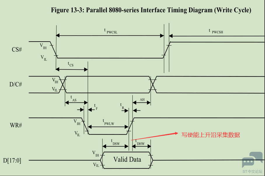

8080时序-写数据/命令' w( e  n- M- I$ O& H8 g% l
$ m! @) e8 [: M; h$ Y  F' N
2 F- z0 }9 f+ Y9 f3 W/ Y; V, J. B/ B7 I/ E! p, E
  1. //用GPIO管脚模拟8080时序4 O9 U. B' e6 `" m4 R2 ~: Y
  2. : ?1 }0 K& D/ a$ f8 B
  3. void LCD_WR_Byte(uint8_t dat, uint8_t cmd)  {, s! j1 {7 X9 c7 ~7 }
  4. {
    ! z. G* q0 L+ x8 ~% ~
  5.   LCD_Data_Out(dat);        //放入数据
    3 G% q; Z7 Z; N
  6. if(cmd)  ) N2 f7 V# [; G: X
  7.       LCD_DC_Set();        //传命令
    0 X9 T4 S. ^) x
  8. else, P% D5 P5 i/ ]# C" `, b! {
  9.       LCD_DC_Clr();       //传数据. b* l9 _2 ^- P: _$ B
  10. ) e6 H" j. w" `
  11. LCD_CS_Clr();           //拉低片选; g0 h, ^5 [% S) e* f+ F4 W) c: I/ f
  12. LCD_WR_Clr();           //写使能2 `9 u" M7 ]- j) v# Z
  13. LCD_WR_Set();           //WR产生上升沿,数据锁存
    , |$ c9 l2 p; ]5 C+ X& L
  14. LCD_CS_Set();           //取消片选
    & d1 ~6 X$ N7 F/ ]" T
  15. LCD_DC_Set();           //复位DC信号线
    . X% @: I7 B6 [
  16. }
/ I( m; O6 b' g$ [5 _
注:STM32通过8080接口与SSD1963 芯片进行通讯,实现对液晶屏的控制。通讯的内容主要包括命令和显存数据,显存数据即各个像素点的RGB565内容;命令是指对SSD1963的控制指令,MCU 可通过8080接口发送命令编码控制 SSD1963的工作方式,例如复位指令、设置光标指令、睡眠。

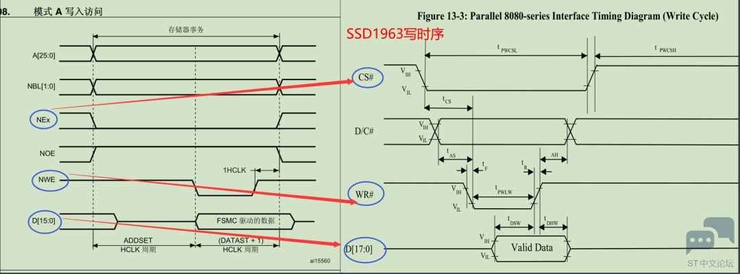

9 A. v! W' K1 \; X/ IFSMC模拟8080时序1 G2 D5 c& i  `2 o! f5 r
& l) L$ h# E) O# v. U; O/ M
微信图片_20221031235505.png / s1 I1 {* \' [4 x( h' q

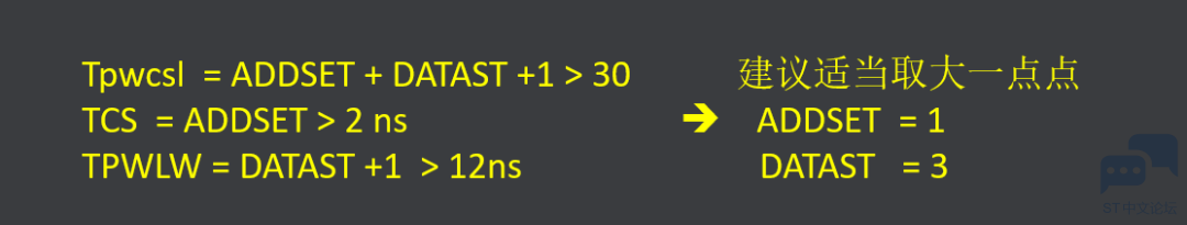

6 ]# E& A% h0 C7 W& t& O重要的时序参数如下:时间相对长一点,也不能过大,否则屏幕刷新时间就会变成长,视觉上表现卡顿。
* {6 h+ K$ L3 ~1 ^2 O7 ^& f9 m/ F9 {8 b2 m0 Y8 P
微信图片_20221031235529.png * B+ I* h+ c0 z% Y8 S9 f* R
( {# b# T* k, X+ H$ L$ N4 U9 V. S6 c" `, a5 s, X- o

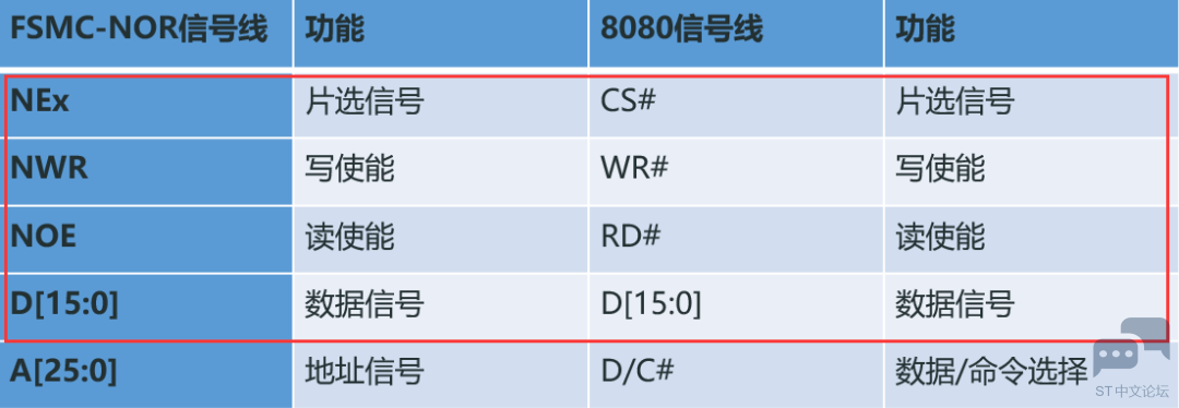

对于FSMC和8080接口,前四种信号线都是完全一样的,仅仅是FSMC的地址信号线A[25:0]与8080的数据/命令选择线D/C#有区别。为了模拟出8080时序,我们可以把FSMC的A0地址线(选择地址线的一条)与SSD1963芯片8080接口的D/C#信号线连接,那么当A0为高电平时(即D/C#为高电平),数据线D[15:0]的信号会被SSD1963理解为数据,若A0为低电平时(即D/C#为低电平),传输的信号则会被理解为命令。/ d" D0 o- ]; E
( v' M% H, B; C+ T$ |% [

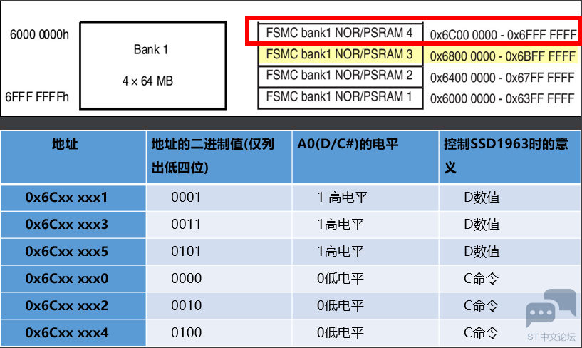

关于如何让控制A0电平的高低,首先要清楚,LCD控制器的片选连入到FSMC的NE4管脚。所以当发出0x6C000000-0x6FFF FFFF之间的地址时NE4输出低电平,选中LCD控制器,那么A0作为原来地址线的最低位,要调整地址使得A0为0。
* K8 c- p$ O& v- T7 k; h2 y& {* e* a. e+ V
微信图片_20221031235515.png 8 g6 K; d9 e- T# h
: M. @$ V( J& w  K' y" Z
可以看到显示器在传输过程中并没有高低字节控制的选项(在读写SRAM的过程中,使用掩码信号LB#与UB#指示要访问目标地址的高、低字节部分),也就是说液晶控制器(显存)与MCU之间一次就要传输16位数据。
& w; T9 e  t4 G2 C/ H. l1 R: r4 N

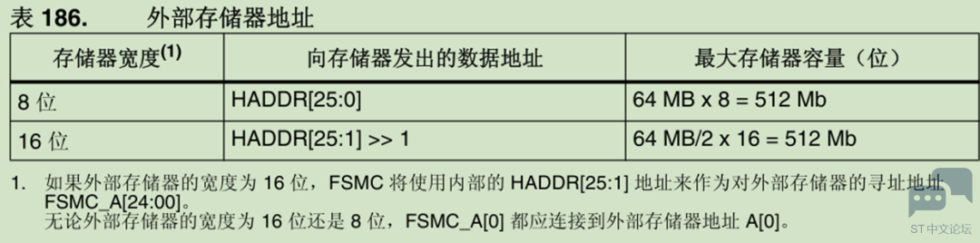

在实际控制时,以上地址计算方式还不完整,根据《STM32 参考手册》对 FSMC 访问NOR FLASH (LCD读写数据的方式与NOR FLASN几乎是一样的,都是16位,但是FSMC 访问NOR FLASH具有高低字节控制选项)的说明STM32 内部访问地址时使用的是内部 HADDR 总线, HADDR[25:0] 包含外部存储器地址。由于 HADDR 为字节地址(一次传输8位),而存储器按字寻址,所以根据存储器数据宽度不同,实际向存储器发送的地址也将有所不同,如下表所示。; Z3 n, x$ W, y. n6 B
+ K/ s' l+ [. U. I+ y
因此发出一个地址后,只看第二低位。最低位表示一个字节的单位,而第二低位表示两个字节的单位。读者可类比10进制数取余,十进制数的读到最后一位表示几个1,而读到倒数第二位表示几个10,这样回到二进制,读到最后一位表示有几个字节,读到第二低位表示有多少个字(2字节,而又刚刚好对应二进制,没有余数)。2 s, e, V6 c1 r' j9 s. V
; ^3 Z! |1 ]) T* A若读者当下理解困难可记住结论:发出一个地址后会自动对该地址左移1位,就是真正的地址,如果还想保持原来的地址,在发地址之前先把地址右移。3 U3 K9 e( F2 O9 p8 {
. Q# R. [9 R' R2 y5 B0x6C000000    低电平表示命令         * h" _+ j, F6 S# k1 `" |
  ]7 j1 K  S1 K8 V& q# w
0x6C000002    高电平表示数据
* Q, T8 M4 ~) k2 c* _" F
: Q! T3 Z4 A4 _* r- l3 L 微信图片_20221031235520.png

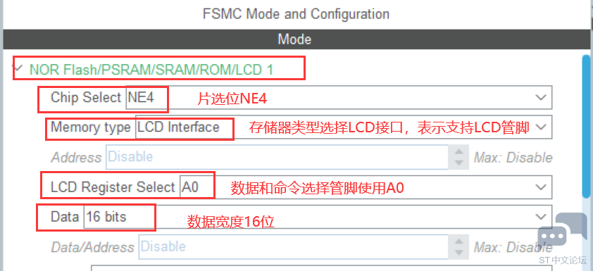

/ B. U; d$ ~" D步骤:( O8 R- C( k' u: U4 V# B
; L, D# z7 E9 m1 G
1.配置RCC% U  b- \% _  \2 J; x2 k
( q! ~" B) t( W+ W' v. m8 T

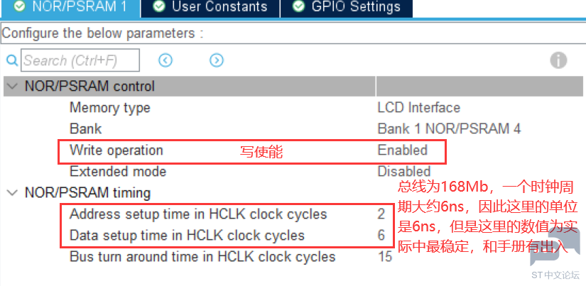

2.配置FSMC
! B2 {9 p$ [- p5 x1 M' c- y# Z$ J, V: W. t
微信图片_20221031235526.png 7 m( }1 c7 J  z3 |' f
3 Z! c7 M3 o9 E* J: f
3 e1 f" O7 }& {6 r& k

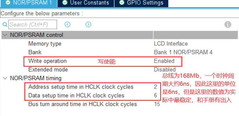

! E" F: ^3 i( {8 h0 k根据上图进行时序大小的设定,图中单位是ns,(读者需根据不同发开发设备进行调试,没有固定值)
1 i- d+ @( u# y( W2 k
9 z$ ]8 \! Q- [( |' z8 Y# \ 微信图片_20221031235532.png ' M) x& `" A( k: ]2 {
