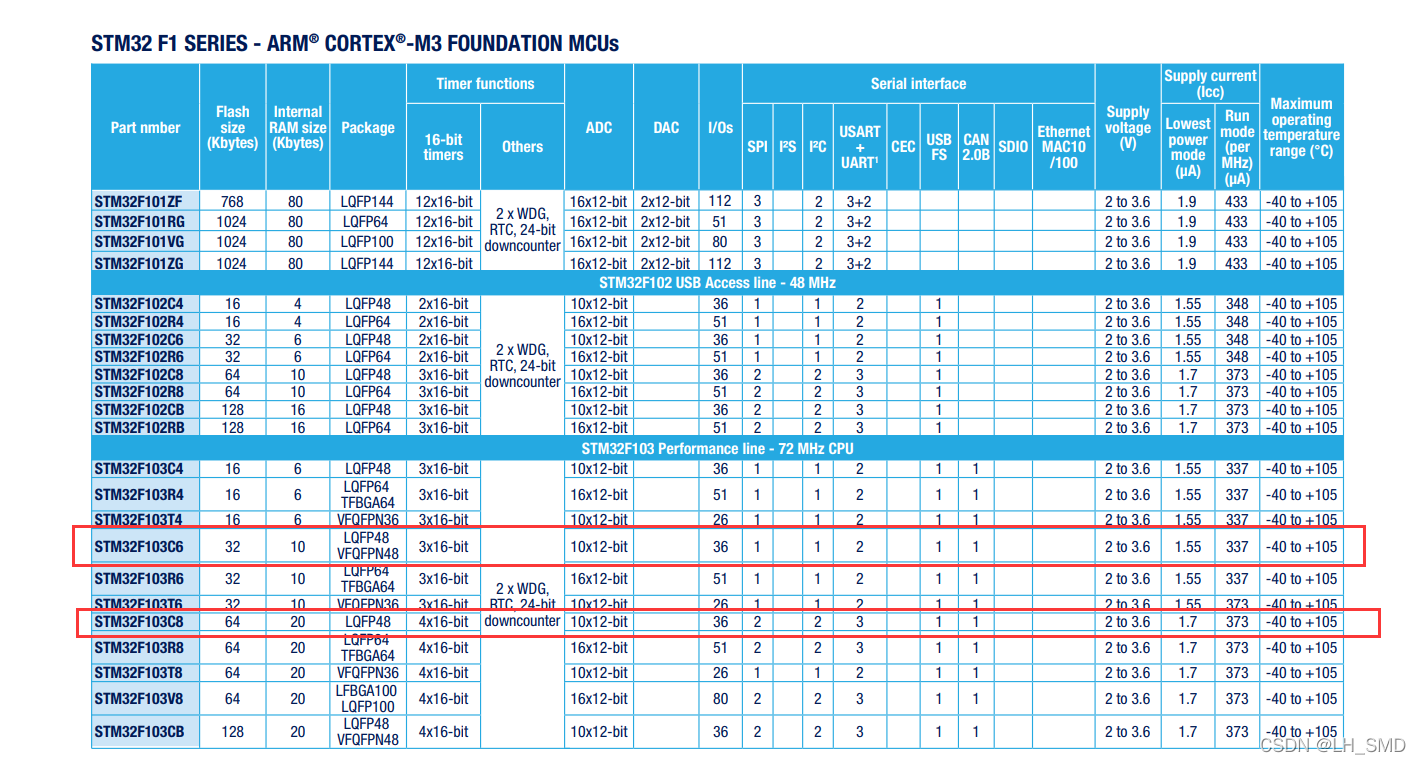

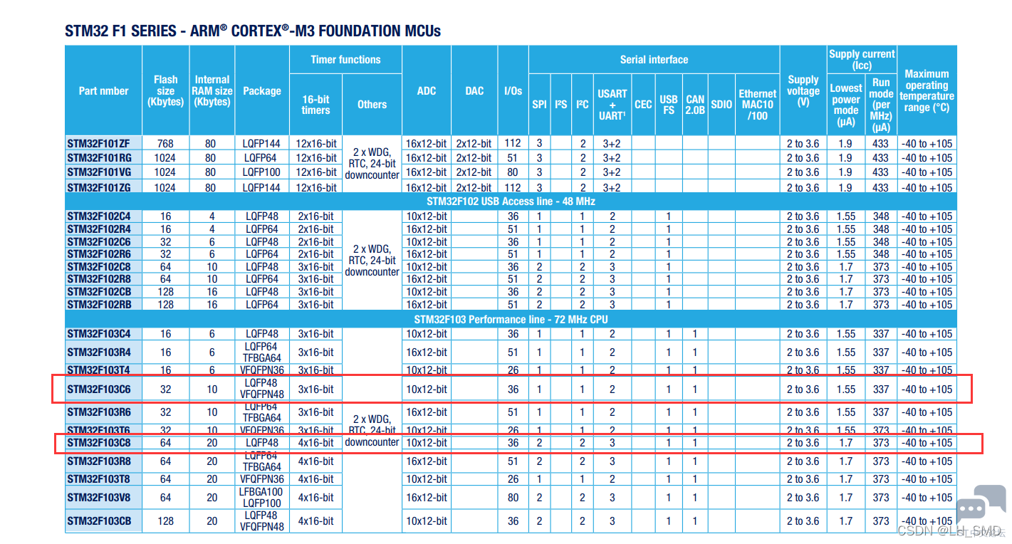

简单记录一下二者区别:
6 [8 t# O# l3 A3 o: T/ {
# x* ^* l: C0 R' L" ^                                                STM32F103C6T6                           STM32F103C8T6
3 q' D7 B* N1 s( M' Y& C
; \7 F& M/ G) n- QFLASH                                           32K                                                64K. l3 {, r9 h0 P0 e7 r" R
/ f8 ?4 J4 {5 Y+ n/ v
RAM                                                10K                                                20K) ~9 p0 a. M: ~; B2 |
8 v' I9 @# x1 E2 J# AUSART                                         USART1/2                                USART1/2/3
" H0 t8 m2 B( ~; n* r" c0 b- T" `: e! _" }$ n# Z$ s
SPI                                                SPI1                                              SPI1/2
1 Y7 ^/ `5 R5 e6 h3 h. n8 f% d- T6 f' {! g8 a. p
IIC                                                  IIC1                                               IIC1/22 l$ ^+ h* F7 \
8 r8 q/ W1 @$ o, Y6 b4 o$ y4 r: P8 i& \2 CTIMER                                       TIMER1/2/3                                  TIMER1/2/3/4
/ z, k7 g9 D3 R! a4 Q: f$ {2 I$ v
* }7 ^1 u# }0 i7 m0 a9 {; V8 S数据来自stm32选型手册:
, w' k( Q! d- w; ?6 Y; t+ n- m7 B  u5 I* x1 L  Q: Q
283cc56ad45342789d3926c4e2abc0f1.png 9 k2 A% e) p/ `0 q
6 B& |9 w. `0 {9 K, W& W 如果你的应用对这些资源要求不高,显然c6t6是个很好的选择。+ i# I6 t8 y- x
