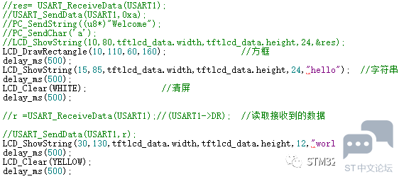

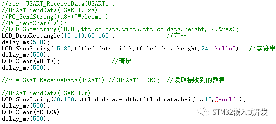

STM32开发板有很多配套LCD例程,如下图就是开发板上最常见的一种TFTLCD屏。商家会给封装好一些LCD函数,大家能学会如何点亮一个LCD。
    在主函数中加入上述代码就可以轻松实现下面输出字符串、画矩形块、清屏等效果。8 l4 @3 B9 _) Y7 j) f: [0 j7 m2 j/ ]

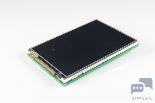

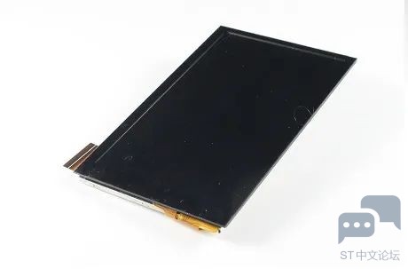

TFT lcd
    TFT LCD,也就是我们常说的彩屏。通常像素较高,例如常见的2.8寸,320X240像素。4.0寸的,像素800X400。这些屏通常使用并口,也就是8080或6800接口(STM32 的FSMC接口);或者是RGB接口,STM32F429等芯片支持。其他例如手机上使用的有MIPI接口。
    总之,接口种类很多。也有一些支持SPI接口的。除非是比较小的屏幕,否则不建议使用SPI接口,速度慢,刷屏闪屏。玩STM32常用的TFT lcd屏幕驱动IC通常有:ILI9341/ILI9325等。
tft lcd:

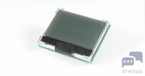

COG lcd
    很多人可能不知道COG LCD是什么,我觉得跟现在开发板销售方向有关系,大家都出大屏,玩酷炫界面,对于更深的技术,例如软件架构设计,都不涉及。使用单片机的产品,COG LCD其实占比非常大。COG是Chip On Glass的缩写,就是驱动芯片直接绑定在玻璃上,透明的。实物像下图:
; h) v% U$ r3 L4 s( B
- Z% F7 r8 |5 N' ^4 l! ~
    这种LCD通常像素不高,常用的有128X64,128X32。一般只支持黑白显示,也有灰度屏。
    接口通常是SPI,I2C。也有号称支持8位并口的,不过基本不会用,3根IO能解决的问题,没必要用8根吧?常用的驱动IC:STR7565。

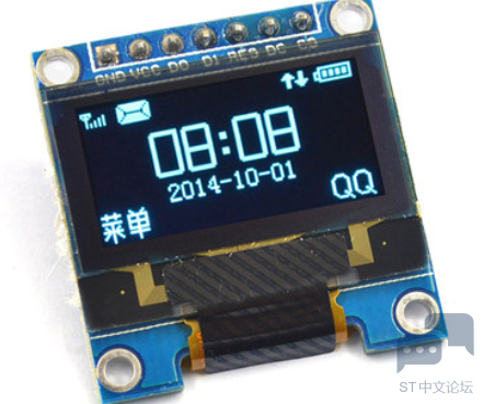

OLED lcd
    买过开发板的应该基本用过。新技术,大家都感觉高档,在手环等产品常用。OLED目前屏幕较小,大一点的都很贵。在控制上跟COG LCD类似,区别是两者的显示方式不一样。从我们程序角度来看,最大的差别就是,OLED LCD,不用控制背光。。。。。实物如下图:
7 y& _& L$ ^. X$ i3 q  E+ [
3 E* t+ S9 e) C8 V/ y: n# w  J
    常见的是SPI跟I2C接口。常见驱动IC:SSD1615。

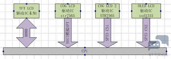

硬件场景
    接下来的讨论,都基于以下硬件信息:

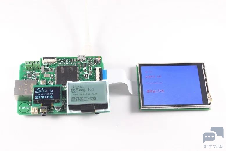

1、有一个TFT屏幕,接在硬件的FSMC接口,什么型号屏幕?不知道。
2、有一个COG lcd,接在几根普通IO口上,驱动IC是STR7565,128X32像素。
3、有一个COG LCD,接在硬件SPI3跟几根IO口上,驱动IC是STR7565,128x64像素。
4、有一个OLED LCD,接在SPI3上,使用CS2控制片选,驱动IC是SSD1315。
9 p, t! q  R$ x7 P& i# _
  c4 s$ S3 g! ?8 l8 i

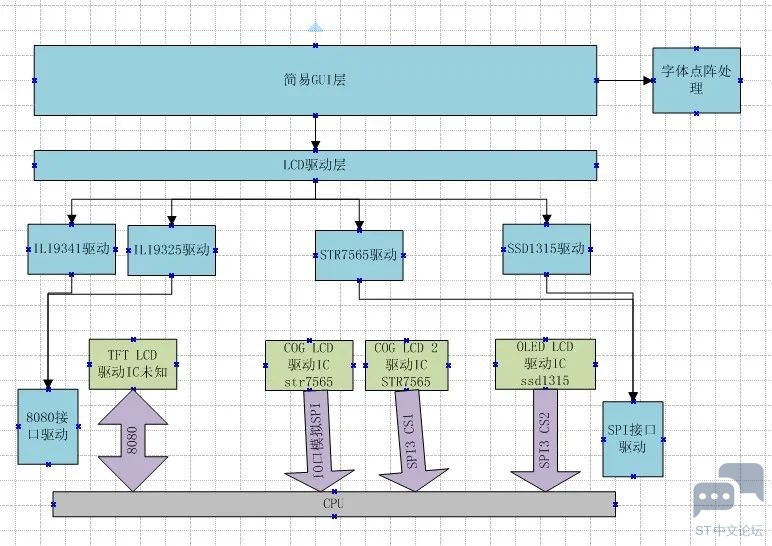

    我们设计了如下的驱动框架:
* \% w# C, j' d# w- [6 G0 I6 D
1 s- B& `3 j7 S5 t! N
    设计思路:
    1、中间显示驱动IC驱动程序提供统一接口,接口形式如前面说的_lcd_drv结构体。
    2、各显示IC驱动根据设备参数,调用不同的接口驱动。例如TFT就用8080驱动,其他的都用SPI驱动。SPI驱动只有一份,用IO口控制的我们也做成模拟SPI。
    3、LCD驱动层做LCD管理,例如完成TFT LCD的识别。并且将所有LCD接口封装为一套接口。
    4、简易GUI层封装了一些显示函数,例如划线、字符显示。
    5、字体点阵模块提供点阵获取与处理接口。
    由于实际没那么复杂,在例程中我们将GUI跟LCD驱动层放到一起。TFT LCD的两个驱动也放到一个文件,但是逻辑是分开的。OLED除初始化,其他接口跟COG LCD基本一样,因此这两个驱动也放在一个文件。

接口层
    8080层比较简单,用的是官方接口。SPI接口提供下面操作函数,可以操作SPI,也可以操作VSPI。
  1. extern s32 mcu_spi_init(void);4 R: Y! B& N2 w5 G2 F
  2. extern s32 mcu_spi_open(SPI_DEV dev, SPI_MODE mode, u16 pre);
    - x% A8 e; D0 D
  3. extern s32 mcu_spi_close(SPI_DEV dev);
    2 |8 A3 f  Y1 H8 B
  4. extern s32 mcu_spi_transfer(SPI_DEV dev, u8 *snd, u8 *rsv, s32 len);6 i3 m1 r9 l; l8 k
  5. extern s32 mcu_spi_cs(SPI_DEV dev, u8 sta);
  E8 w1 l. k/ ?2 s
    至于SPI为什么这样写,会有一个单独文件说明。
1 |9 ~1 n" M1 b4 H. j6 M4 O
总体流程
    前面说的几个模块时如何联系在一起的呢?请看下面结构体:
  1. /*  初始化的时候会根据设备数定义,; M+ S6 b8 y1 w( ^. w; ?3 F
  2.     并且匹配驱动跟参数,并初始化变量。7 n4 G' C, z, p  R
  3.     打开的时候只是获取了一个指针 */
    8 j4 o" v# j" Z3 v# }2 [9 X
  4. struct _strDevLcd
    / K$ b4 X) P( _2 I
  5. {5 D6 X; [( H$ N* x. C! P
  6.     s32 gd;//句柄,控制是否可以打开% K! X& |5 F4 U: s" y
  7. 5 |* D9 ^, e( j+ t* s
  8.     LcdObj   *dev;9 ?0 ^3 t1 _% l+ ^
  9.     /* LCD参数,固定,不可变*/- _2 x6 X2 ^& D7 c
  10.     _lcd_pra *pra;
    ' D9 O2 y! O# a# g  j- Y/ q3 X
  11. ; \) }, Y( D7 ^% j
  12.     /* LCD驱动 */* f1 D+ U& c! Q' A$ S
  13.     _lcd_drv *drv;
    9 V2 m, r  c- q$ a9 q. [5 K0 A; Q
  14. 1 i5 h7 O/ X& ~" V1 S. S
  15.     /*驱动需要的变量*/
    9 ]* [* U  q9 J$ B# B
  16.     u8  dir;    //横屏还是竖屏控制:0,竖屏;1,横屏。: S' P5 I1 i1 {
  17.     u8  scandir;//扫描方向8 Z6 y7 W) h  s9 E- b
  18.     u16 width;  //LCD 宽度
    " ^9 ]$ V2 i* Z8 b3 U
  19.     u16 height; //LCD 高度1 s( O- M" {' f
  20. " j1 K! R$ O- S$ E
  21.     void *pri;//私有数据,黑白屏跟OLED屏在初始化的时候会开辟显存
    & w8 n" @7 `& o1 o( t  X
  22. };
4 _4 v- r" }( N" V! d
    每一个设备都会有一个这样的结构体,这个结构体在初始化LCD时初始化。
  • 成员dev指向设备树,从这个成员可以知道设备名称,挂在哪个LCD总线,设备ID。
    2 s* G$ v: l; c% \6 E+ b
  1. typedef struct" J3 _2 w- @( g* s: W+ b
  2. {. \. U8 W. T( D5 b( z( v
  3.     char *name;//设备名字( J+ K% E! B! f+ c) Z
  4.     LcdBusType bus;//挂在那条LCD总线上
    ) J2 g2 t: T6 \; U! ^
  5.     u16 id;
    : D. [; f" g5 _  i6 w
  6. }LcdObj;
3 K1 X# Q& S9 ]: r+ F+ N0 [* j
  • 成员pra指向LCD参数,可以知道LCD的规格。
    - b4 p* l& G4 f% X  B1 Z
  1. typedef struct5 G4 Y3 k9 c9 N3 ^  ]% T
  2. {
    ; V' N. l3 n2 f$ I3 e+ l" Z' D
  3.     u16 id;% e1 K7 ~- [- h
  4.     u16 width;  //LCD 宽度  竖屏; U3 P+ w6 J7 R! X7 h
  5.     u16 height; //LCD 高度    竖屏
    * [- u( V2 b6 J# ]7 L; T# G$ z8 \
  6. }_lcd_pra;
5 G! |8 t1 g& F* m
/ u/ r2 W8 Z) W# c2 R- ^  O. O
  • 成员drv指向驱动,所有操作通过drv实现。
    7 F' V5 Z, y/ k1 O3 i
  1. typedef struct
    ! T7 I: p% V7 F2 S& u: W2 S
  2. {/ p9 f0 i: `$ E6 q" i
  3.     u16 id;
    - o- ]. D  A! [" r- `, M7 P
  4. & ^2 N9 y# a0 Q( m" A$ V' i
  5.     s32 (*init)(DevLcd *lcd);  [. v5 e  t. q* }; Q( H& P* u
  6. , l' X$ K& z; ^5 @
  7.     s32 (*draw_point)(DevLcd *lcd, u16 x, u16 y, u16 color);, f' i  ?4 v- j
  8.     s32 (*color_fill)(DevLcd *lcd, u16 sx,u16 ex,u16 sy,u16 ey, u16 color);
    - H! w; v( q4 q' Y, `$ U. ]1 o
  9.     s32 (*fill)(DevLcd *lcd, u16 sx,u16 ex,u16 sy,u16 ey,u16 *color);
    . y* a  D/ T6 o3 \2 i1 s6 L3 G, [% v
  10.   o4 A( y. `+ i  @* y
  11.     s32 (*prepare_display)(DevLcd *lcd, u16 sx, u16 ex, u16 sy, u16 ey);0 A/ E" C' T4 G
  12. $ f$ W$ y+ |0 h  ?  q9 z7 `
  13.     s32 (*onoff)(DevLcd *lcd, u8 sta);' |% l  Q& u6 R& K. b% z7 z
  14.     void (*set_dir)(DevLcd *lcd, u8 scan_dir);% @. q. M: ], u4 {/ y3 Z# T; T  Q& C
  15.     void (*backlight)(DevLcd *lcd, u8 sta);. \9 {! h2 W8 n
  16. }_lcd_drv;
& `1 h- Y2 ?$ _% u) Q' M% L' p* [$ \& ?7 {5 M
  • 成员dir、scandir、 width、 height是驱动要使用的通用变量。因为每个LCD都有一个结构体,一套驱动程序就能控制多个设备而互不干扰。
  • 成员pri是一个私有指针,某些驱动可能需要有些比较特殊的变量,就全部用这个指针记录,通常这个指针指向一个结构体,结构体由驱动定义,并且在设备初始化时申请变量空间。目前主要用于COG LCD跟OLED LCD显示缓存。5 i0 V* r; r. r/ N* J
    整个LCD驱动,就通过这个结构体组合在一起。
    1、初始化,根据设备树,找到驱动跟参数,然后初始化上面说的结构体。
    2、要使用LCD前,调用dev_lcd_open函数。打开成功就返回一个上面的结构体指针。
    3、显示字符,接口找到点阵后,通过上面结构体的drv,调用对应的驱动程序。
    4、驱动程序根据这个结构体,决定操作哪个LCD总线,并且使用这个结构体的变量。
1 L/ x* Y4 L' Z

    请看测试程序:
  1. void dev_lcd_test(void)
    9 c! V: a% v4 B& {
  2. {. j7 y( D, n+ m
  3.     DevLcd *LcdCog;5 H) p( P1 A0 g1 B7 C  U2 R1 _
  4.     DevLcd *LcdOled;
    3 W- ]: i$ B: v
  5.     DevLcd *LcdTft;% l9 s; q* S2 {! y+ N  Q& d
  6. 3 m. v8 j/ ~. J5 j
  7.     /*  打开三个设备 */8 _/ j/ F& r: x# z; Q9 Z: S
  8.     LcdCog = dev_lcd_open("coglcd");
    ' R" D* O4 y- N8 X& S/ p+ j. A6 f4 m
  9.     if(LcdCog==NULL)
    * J3 i0 I( N0 M' m+ X, x! Z2 }
  10.         uart_printf("open cog lcd err\r\n");* x0 W7 A, @5 h
  11. , I) b2 a5 P" @& |, N
  12.     LcdOled = dev_lcd_open("oledlcd");
    ! V+ I8 `2 O. K; J$ y+ t
  13.     if(LcdOled==NULL)
    % ?* G  Y( q- S5 ?4 @
  14.         uart_printf("open oled lcd err\r\n");" f& F- w# C. c* q
  15. # Z+ G$ q% ?- o' P: q9 A3 x" n
  16.     LcdTft = dev_lcd_open("tftlcd");5 V0 ]: ^) B0 R' y0 p
  17.     if(LcdTft==NULL)
    2 @5 P" l5 D4 P0 H
  18.         uart_printf("open tft lcd err\r\n");* e* N, R/ V) W; P8 v* V7 [
  19. / L5 K% R' {& w: E# B$ X
  20.     /*打开背光*/
    4 S5 i7 [8 H3 n; _0 K9 _8 M
  21.     dev_lcd_backlight(LcdCog, 1);; A& a+ p* a# o. l# Y. k8 Y* b( ^
  22.     dev_lcd_backlight(LcdOled, 1);
    " g' ?* R5 i6 N7 T- N6 `
  23.     dev_lcd_backlight(LcdTft, 1);8 m' b; j% q* b8 c- K; n
  24. & K4 Z6 Q, s: y" u9 ^+ x! }
  25.     dev_lcd_put_string(LcdOled, FONT_SONGTI_1212, 10,1, "ABC-abc,", BLACK);
    8 I. ~) U' J; s: ]3 C3 Q  c+ M
  26.     dev_lcd_put_string(LcdOled, FONT_SIYUAN_1616, 1, 13, "这是oled lcd", BLACK);
    % \1 j% S5 I) v6 F
  27.     dev_lcd_put_string(LcdOled, FONT_SONGTI_1212, 10,30, "www.wujique.com", BLACK);2 Z5 I% N0 s  g9 D
  28.     dev_lcd_put_string(LcdOled, FONT_SIYUAN_1616, 1, 47, "屋脊雀工作室", BLACK);
    6 M$ {4 w9 V/ H% T; Z
  29. . `. y' p3 X- R3 k0 z% J
  30.     dev_lcd_put_string(LcdCog, FONT_SONGTI_1212, 10,1, "ABC-abc,", BLACK);
    ! u; h" C* D3 v8 @0 X! c* Y
  31.     dev_lcd_put_string(LcdCog, FONT_SIYUAN_1616, 1, 13, "这是cog lcd", BLACK);
    + X9 G( K  A' M, W" e9 Q8 K
  32.     dev_lcd_put_string(LcdCog, FONT_SONGTI_1212, 10,30, "www.wujique.com", BLACK);
    " H- |; D5 U" L% V9 |/ k0 x8 s6 h
  33.     dev_lcd_put_string(LcdCog, FONT_SIYUAN_1616, 1, 47, "屋脊雀工作室", BLACK);$ x% s( o4 o0 D8 q
  34. / J9 Q# c! f& @, Z
  35.     dev_lcd_put_string(LcdTft, FONT_SONGTI_1212, 20,30, "ABC-abc,", RED);
      ~/ ]6 u$ S, j5 c/ Z+ \1 z* R
  36.     dev_lcd_put_string(LcdTft, FONT_SIYUAN_1616, 20,60, "这是tft lcd", RED);0 A2 a0 ~/ M7 N, R/ n/ q
  37.     dev_lcd_put_string(LcdTft, FONT_SONGTI_1212, 20,100, "www.wujique.com", RED);
    * Q& l2 ~8 {/ D, M0 Z# e$ ?
  38.     dev_lcd_put_string(LcdTft, FONT_SIYUAN_1616, 20,150, "屋脊雀工作室", RED);
    " @( A) C2 U1 g. s$ O
  39. 0 S8 W  Z5 @; c& G' X9 |
  40.     while(1);% @' }. C# a5 h2 m3 l1 @8 w6 n
  41. }
" i- D- f+ S+ s/ I: M) C/ E( V4 P
    使用一个函数dev_lcd_open,可以打开3个LCD,获取LCD设备。然后调用dev_lcd_put_string就可以在不同的LCD上显示。其他所有的gui操作接口都只有一个。这样的设计对于APP层来说,就很友好。显示效果:
