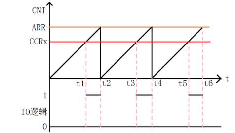

    为了实现IO口上电压的持续性变化,可以调节PWM的占空比。这也能够使外设的功率进行持续性变化,最终控制直流电机转速的快慢。如何调节PWM波形的输出就是重点。
: Y+ \) d7 W0 E% y! i$ b/ e; B( x
  Z% }9 C7 d2 a  y" T
   上图中的ARR是我们给定时器的一个预装载值,CCRx的上下变化是产生PWM波的关键。我们假设ARR大于CCRx的部分输出为高电平(即t1-t2、t3-t4、t5-t6),ARR小于CCRx的部分输出为低电平(即0-t1、t2-t3、t4-t5),则改变CCRx的值就能改变输出PWM的占空比。因此,想要控制PWM的输出波形,重要的就是如何设置ARR与CCRx这两个寄存器的值了。

    假设上图中ARR大于CCRx时输出为高电平,ARR小于CCRx时输出为低电平,但在实际运用中可能并非如此,有可能是相反的情况——ARR大于CCRx时输出为低电平,ARR小于CCRx时输出为高电平,至于到底是哪种情况,还要看PWM是哪种模式、有效电平又设置的是何种极性了。
  • 模式1:ARR小于CCRx时输出为“有效”电平,ARR大于CCRx时输出为“无效”电平。$ A5 s7 U7 F* W4 O9 q( Q8 c# I
  • 模式2:ARR小于CCRx时输出为“无效”电平,ARR大于CCRx时输出为“有效”电平。
