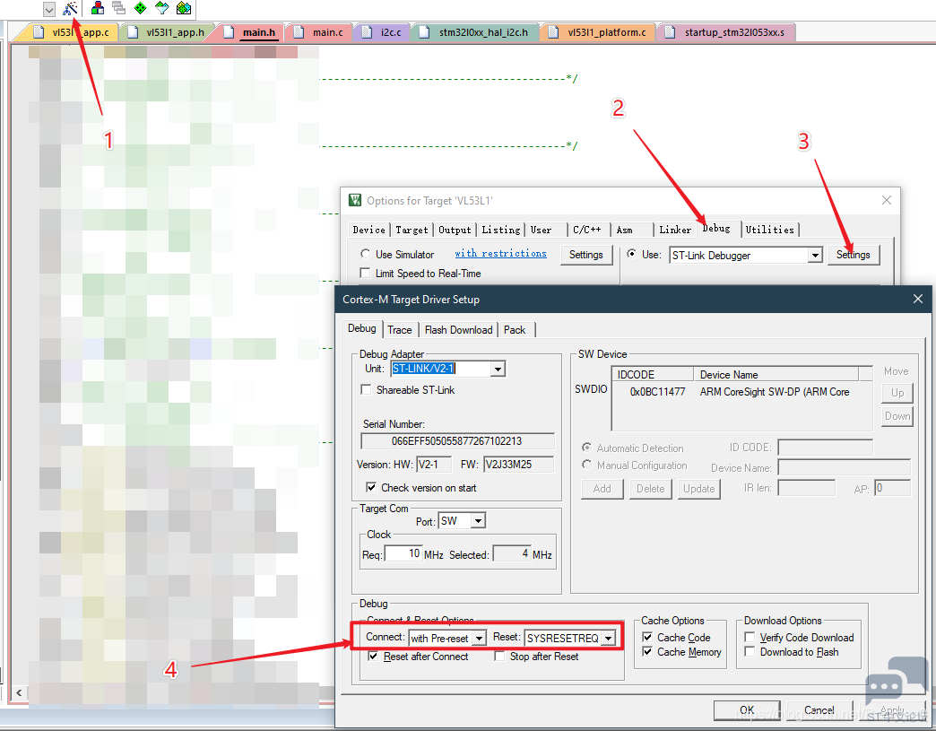

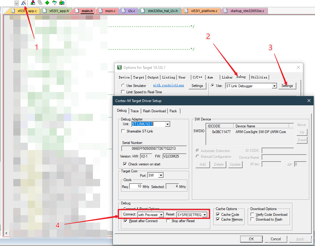

检查线路是否连接错误。. e" P/ `/ k! U& U 检查是否将PA13PA14配置为I/O口或其他模式。解决方案: 1)下载时先按住复位按键,然后点击下载后松开,即可; Q1 B, X& {8 g$ j' T) Y 2)使用FlyMCU下载程序) z, E2 P T1 \6 ~ s 首先需要检查一下晶振的频率是否设置正确,若设置错误,会导致芯片锁死。% k) F7 `6 ~& \) r4 B/ w 解决:首先将晶振参数修改正确,然后将boot0置1,重新下载程序。或通过串口下载程序。(若使用rtthread操作系统(3.03stm32f4标准库版)还需要修改stm32f4xx_conf.h的第29行,在mdk5.25下此部分为灰色,但是依然需要修改(可能为编译器bug))。9 ~3 Z7 \$ ~# D, q v Y ST-Link/J-Link/Other 下载器问题 (by weixin_33039059)9 i7 L1 @2 Y* Q: E& \& H7 ]( `7 m 某些单片机不是3.3V电源供电,需要单片机和下载器进行点平匹配 Keil烧录遇到 Not a genuine st device abort connection! ( D1 v4 x6 k8 a5 [
