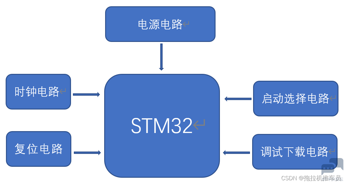

一 STM32最小系统构成。咋听可能有点迷糊。其实大可不必,最小系统,顾名思义:最小系统就是能使STM32运行起来的最小组成单位,这并没有什么玄乎。如下图,STM32最小组成系统有STM32芯片、电源电路、时钟电路、复位电路、调试下载电路及启动选择电路组成。: w# U1 v  P6 [5 z! Y

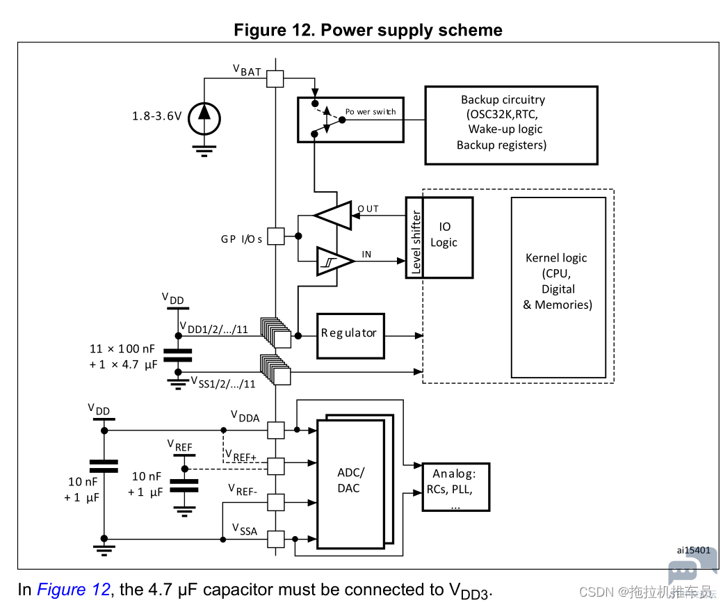

3 e% i+ J- Z- m  L" R. Z(1)电源电路,正所谓人是铁,饭是刚,要干活人就得吃饭,芯片也如此,芯片需要稳定的电源激励方可正常工作。下图是STM32电源架构图。
# {: ?, ?' I- w/ E, _' w% O3 H6 W, Y5 w5 r: m3 J' {& \
34cdbc135a134cf5850151e90db8a662.png & [9 u$ [4 }; k. @% M- F/ g& P
# o5 t- u3 @! y        VDD:标准工作电压,一般称为数字电源。
* I+ P* T( l  {! c1 W5 h9 Q6 }5 F! L( u6 N- X2 |
        AVDD:模拟电压,常见用于ADC、DAC供电。
( K- E: M* a& X0 r' E/ r9 F0 E- v! a  o6 p, r
        VREF:参考电压,一般为ADC、DAC作参考。
- @: x, o$ Q# I4 H% Z$ f* [  ~# E( r
' h+ z- D6 m4 h' t        VBAT:备分电路供电,用于RTC及备份寄存器供电,如VDD掉电后,RTC继续即时及保存备份数据,消费品常见用纽扣电池提供,车载电路常见用电池电直接提供。

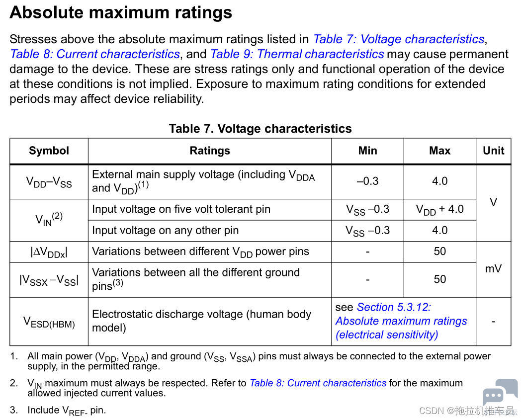

        (2)电压极限参数,如下图:  t: T" O! Q5 L; b% r
  X/ V* U. c7 b8 I: s3 ~
6 G& \3 T+ e* ^* ~
8 Y; t4 _$ A. N( b% F! R/ y4 O) t         注:如果电压超出以上参数,可能会影响芯片的性能,甚至会导致永久性损坏。

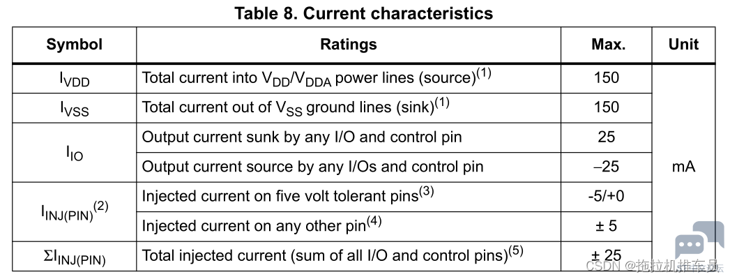

9 K4 j2 r  ^" Q) p1 M" x        (3) 极限电流参数,如下图:3 z( J0 I- F$ g
: Z2 r0 U5 S& A0 P2 A3 c feb1119ecefd4e8fa83e4f0a8db6d2e4.png
; T$ d. [0 u( P5 v0 k% L3 b
/ V0 }4 U& h3 b( U  k 菜由上图可知,电源总电流最大150mA,单个IO电流最大可提供25mA,所以在驱动比较大负载时,一般不用单片机IO直接驱动,而增加驱动电路。如:IO一般不直接驱动,最好增加三极管驱动。

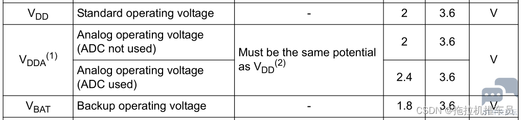

        (4)下图是一般工作电压:  `( {+ d1 p7 |3 J1 E% z7 C! S8 k
! u/ G) M+ k2 L e712fa66a6864c47943dc6585470d6d4.png
& F" ^, a' k$ J8 Y/ H3 _; W
5 }) x% R+ q; y 由上图可见:VDD电压:2V~3.6V,平常应用,一般取3.3V。VDDA电压没使用ADC情况下,可取2V~3.6V,平常应用一般取3.3V。VDDA电压在使用ADC情况下,可取2.4V~3.6V,平常应用一般取3.3V。% V# r1 ]" L5 U% U7 _

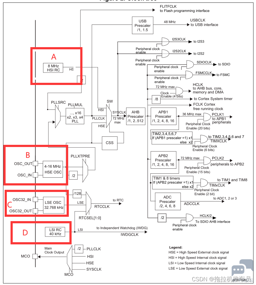

        (1) 时钟之于系统,如心脏之于人体。时钟为系统提供稳定的心跳,从而保证系统有序、稳定的运行。STM32的时钟树如下:3 l5 J' y+ g2 o6 [% Y6 r
- J- j* W& E. R
51b375c995b94da1bfcd4e4b41a48e48.png ! X9 R" ?6 I! @+ K
1 z' u* j/ R" G* M. k5 L2 k0 Q
         A:HSI,内部8M高速时钟,成本低,但是精度较差。5 |5 W# P( B; D7 H
: z7 H4 C+ a% c: n
         B:HSE,外部高速时钟,需要外接4~16M晶体电路,增加成本,但是精度高。
( p6 a9 U! z: z& T
; {" k7 j1 B$ ^  b" I. w0 n8 A         C:LSE,外部低俗时钟,需外接32.768KHZ晶体电路,用于RTC及看门狗,成本高,精度高。
+ c. L7 ~; v7 K) d* p# _
2 V+ A6 \3 V3 A5 D, e         D:LSI,内部低俗时钟,40KHZ,用于RTC及看门狗供电,成本高,精度高。

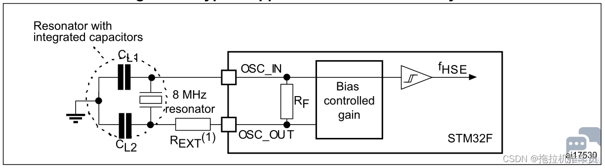

         (2) 时钟电路搭建,以HSE为例,如下图:- V/ J3 q! N  Z9 `$ g
- O9 f3 S* y/ q1 \ ddf163c876364bcb888363c46c2215fb.png + Y4 c# m; J* ]9 t# q& e4 r7 [
: A3 e0 C% _  K  m) p5 a/ J# M3 d; t         如上图:HSE电路由8M晶体、CL1、CL2、REXT构成。CL1、CL2取值5pF~25pF,常见取10pF。晶体常见5032、3225封装,30PPM,消费品-30°C~85°C即可,车载可选-40°C~105°C.如今,5032已逐渐被淘汰,3225正成为主流封装。关于REXT,很多电路设计没做预留,建议还是预留设计,用于匹配晶体参数。! g$ m+ b3 \% h, v

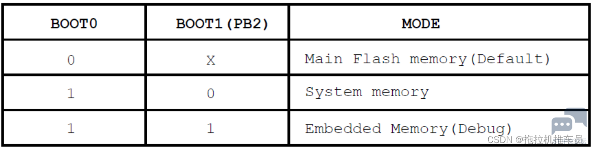

    STM32有3种启动方式供选择,如以下A、B、C# R, W" q& }6 `* q
# j9 n7 s* R+ S8 e* R
    A:内置存储器启动,最为常用,也是默认启动方式。
9 J" w& C- ?7 t/ h5 d" J7 ~$ I* k, b5 n2 J( W5 p/ Q) @
    B:系统存储器,该种方式可通过串口1下载程序,但该种方式不怎么常用,甚至目前STM32高端的MCU已淘汰该种启动方式。8 H( O# C5 x3 B- j4 `
( @. V2 w( K2 U- |9 a/ F* c    C:内部SRAM启动,不常用。9 V+ t* f) A" l) D& I+ `
$ G# ?9 b( u3 y; }' j2 T1 B
    以上启动方式可同BOOT0及BOOT1的电平组合设置。详细见下图:
