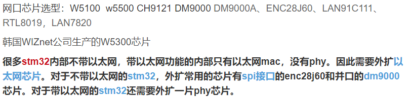

STM32+网口设计方案(有效信息整理):
+ y1 _0 s2 }' O( q1 S2 P; |1.网口芯片选型:W5100  w5500 CH9121 DM9000 DM9000A、ENC28J60、LAN91C111、RTL8019,LAN7820
9 M5 y; d; c. G1 ]. y. B) n) L2.韩国WIZnet公司生产的W5300芯片- K8 K$ m9 k0 o
3.很多stm32内部不带以太网,带以太网功能的内部只有以太网mac,没有phy。因此需要外扩以太网芯片。对于不带以太网的stm32,外扩常用的芯片有spi接口的enc28j60和并口的dm9000芯片。对于带以太网的stm32还需要外扩一片phy芯片。
