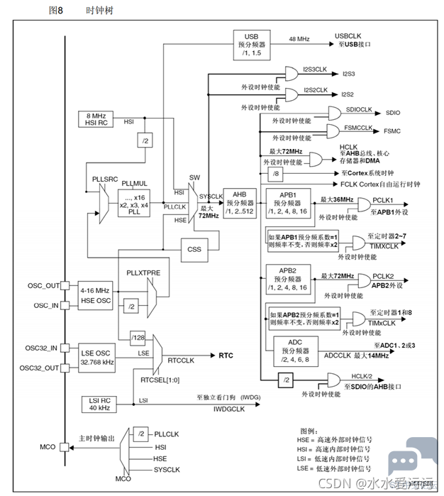

一、STM32F103时钟树0 B9 x( `- q: r( }2 H/ C
  首先先放一张STM32参考手册中的一张时钟树,对照着来讲,如图所示:! D' C% z9 A. j

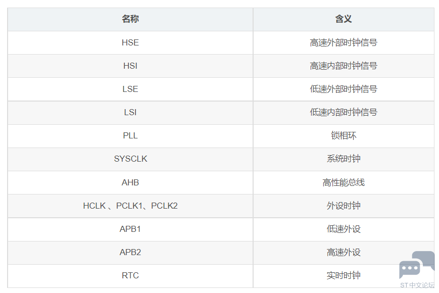

  首先对图里出现的几个名词做个介绍:$ \! d! c6 N( N& F. V$ `% w
VS}CN8LOJ96ESYR%D_$OE6R.png ( O* e* X9 o* U4 d& w7 C& m8 t- K+ D
8 V; a% x; F3 D3 \" i, G6 w9 p

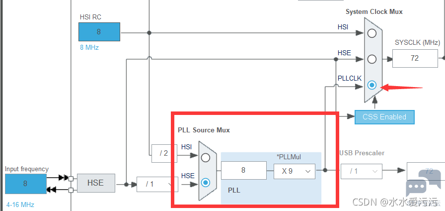

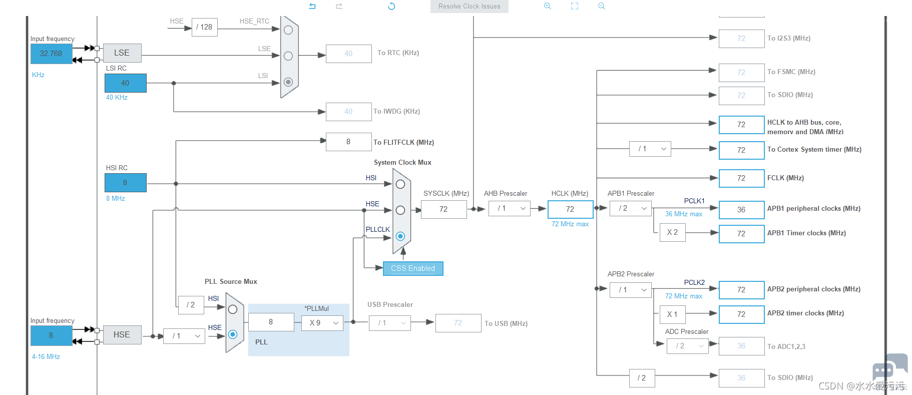

  为了更加清晰直观,再放上一张STM32CUBEMX里配置时钟系统的图:" V. ]. Z2 @% \6 N# w) L

  首先先明确一点我们的STM32有HSE、HSI、LSE、LSI、PLL五个时钟源,接下来会对这五个时钟源进行介绍。

/ e0 F. R7 Q' Y1.1 HSE、HSI、PLL、SYSCLK
/ C  x" g* [) `; D: t* Y

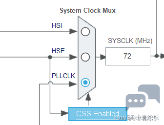

  我们想要配置的时钟是SYSCLK即系统时钟,我们一般说的STM32F103时钟72M就是指这个SYSCLK系统时钟,从图里可以看到,配置系统时钟的时钟来源主要有三个:
8 w4 x/ `3 K( @$ ?4 S. H$ n0 S: a% e, w2 k8 `# [6 R* _) [
8b3d31099fcf45bb99e8408b656d3a0b.png # s. p* V  X" f  P2 B+ [
3 J& l& N/ O7 p3 f. a0 P1 A
  分别是HSI、HSE、PLLCLK,我们配置系统时钟的来源可以是外部高速时钟、内部高速时钟和锁相环PLL出来的时钟信号,我们都知道在MCU没有超过最高时钟频率运行之前,时钟频率越高,系统运行更加稳定,故我们配置时钟时一般都是希望配置的时钟频率接近上限。
$ }4 w! P5 ^4 q  m, v7 @  在STM32F103芯片里HSI给定了是内部8M的高速时钟,HSE可以是从4~16M之间自己选择焊接任意频率的晶振,而PLL锁相环是可以将时钟频率倍频提高可以实现稳定且高频的时钟信号。我们先来看一下PLL锁相环的时钟线:/ A; N; k) l0 f3 t$ K
( K6 R( Y* `" M' D
2ecd16f905bc4a81891b091239d1bf3e.png 0 F5 J( }/ ^4 v* c% @- W) x2 `2 F/ Q
% W( C% f8 C/ p! e' G/ q2 w
  PLL锁相环的输入可以是经过二分频的HSI也就是4M的内部时钟提供的信号,还有外部高速时钟HSE可以不分频或者二分频的信号,一般来说我们都会采用外部的时钟信号更加的稳定和准确,这里我们单片机外部焊接的是8M的晶振故我们选择PLL输入来源是HSE,在PLL内是经过*PLLMul(*9)来实现达到72M的频率,最后输出给到SYSCLK。
. ~% ?1 O& ~+ C# T2 ?' }, s9 ^7 a4 W6 _$ O

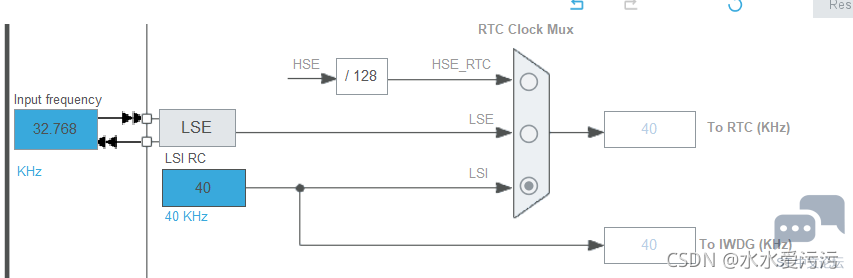

1.2 LSE、LSI、RTC

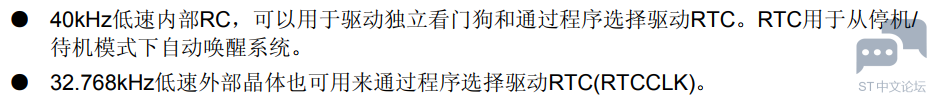

- [; [& [- x) h& r& A! d- g5 X  讲到这里HSE、HSI、PLL、SYSCLK相信大家都有了认识,接下来还有两个LSI和LSE有什么作用呢,我们看到STM32参考手册里有这样一段话:9 N3 W; Z/ v$ `+ v9 k& m( W
! C9 j% {$ U: D) L' E 0e1ea34bf28b4d6ba0c13067d53ddac0.png 4 N/ F+ P$ u6 U4 M1 k# W
5 J" T; R* V. E! Q6 E  我们的芯片内部低速时钟LSI是40khz的,用来驱动看门狗或者是RTC时钟的,外部的低速时钟是32.768khz可以用来驱动RTC,很遗憾我没有做过关于RTC的实验,故对实时时钟的解释不是很充分,没有特殊要求一般不会去用到,如图所示:. C4 M: `& B* C. |# n' S! _# ~
' G8 ^# c4 S8 m% b
822a6f9f206d4ef3aa890c479f35dbb0.png # Q. o3 Y" l4 v% Z( k# h

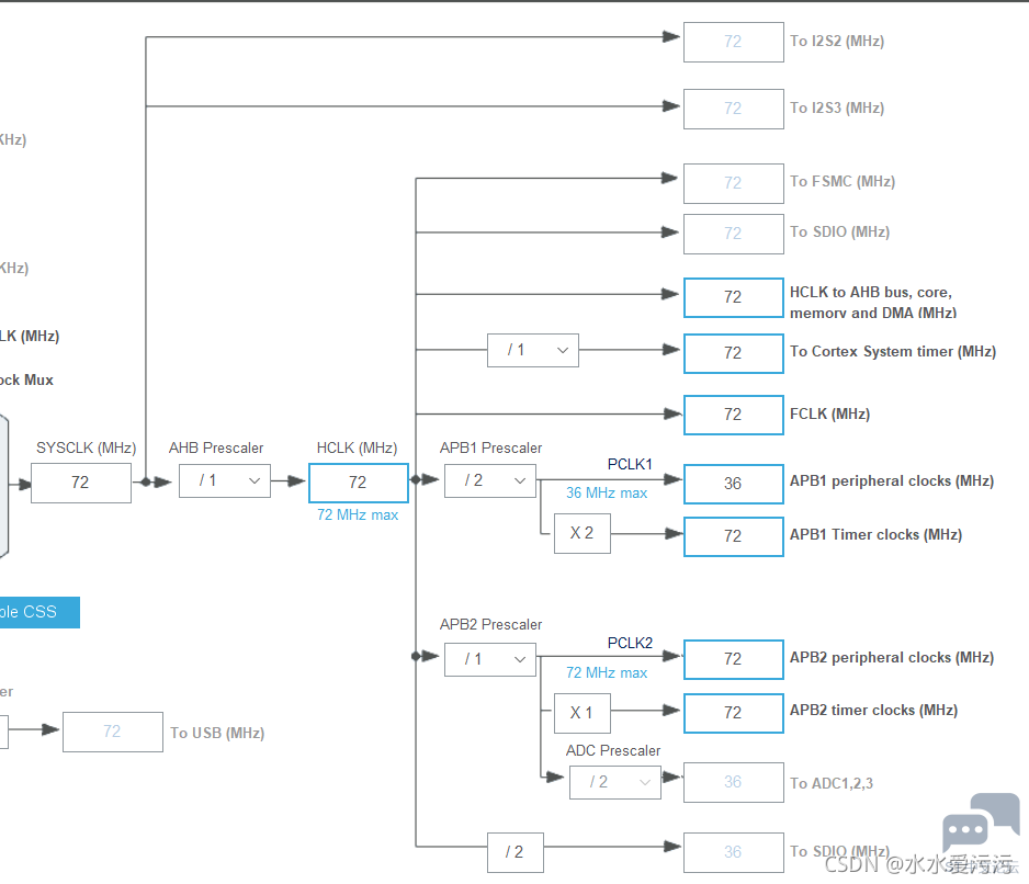

1.4 HCLK、PCLK1、PCLK2
3 o  I" I4 c. t5 v0 Y  配置完SYSCLK算是完成了时钟配置的一半,我们接着看时钟图后面,如图所示:
4 h- |! |& v$ K  y! K) n+ y, a) P* R* ~( U+ H5 l, I3 M
5651f43bde2e492c90dfb9f23a0d395d.png   u: I* M/ [% z) q2 a
- \# U' N3 a( x  M4 K3 q  SYSCLK系统时钟出来后可以看到会经过一个AHB预分频器,将分频后的信号给至HCLK高速外设时钟,STM32规定最大的时钟信号是72MHz,和我们配置的SYSCLK一致,一般都是将SYSCLK配置为最高的HCLK时钟频率之后预分频器分频系数给1,将SYSCLK和HCLK时钟信号频率配置最高,以此达到系统高稳定性高性能状态,HCLK出来的时钟信号会给至AHB总线、核心存储器、DMA:: x$ i- S; o1 O7 T# A
) a( r  Z. _2 Z/ t6 g- q% z
" E) g) y, e3 I

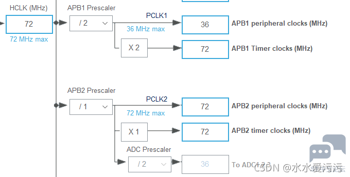

/ }, k) l! E+ G" l! i4 U0 D  STM32还设置了两条外设时钟线,一条是PCLK1低速时钟,另一条是PCLK2高速时钟,PCLK1经过AHB1预分频器分频最高可达36M,PCLK2经过AHB2预分频器分频最高可达72M,如图所示:
; Y. a7 m* p, H2 o1 V9 ^  _! e6 Q; F. v' ?6 E
4 Y' A$ ?7 s. z1 i, L! S! V9 h, S" g; k( O* W0 a- F5 C

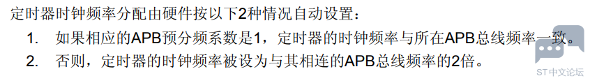

  在外设中存在着比较特殊的比如定时器,如上图所示,在APB1/2分频完成后有对搭载的定时器TIMER进行了分频那么怎么确定应该是多少呢,可以在STM32参考手册中找到这样一段:3 ?3 i( c. j+ v- a3 G8 z- r. M' r
* x9 t4 B7 Z: ?* y. U! K+ Z: g e697b83e5c4d43a198d9c0168df8569f.png
6 M* Q/ V  e1 O! }

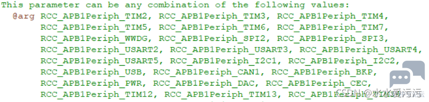

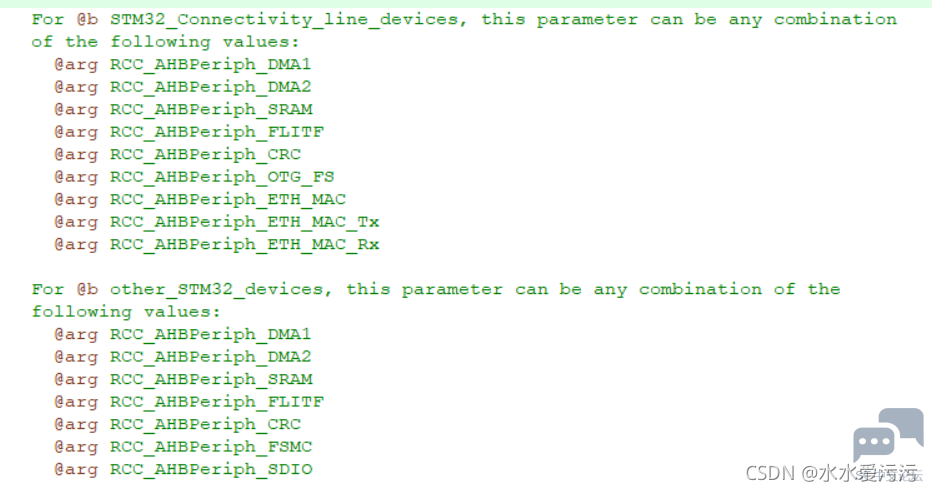

4 s0 z, ?- o) j6 F& t9 n  为什么需要这么多外设的时钟呢,我们都知道在操作STM32外设之前都需要打开对应的外设时钟,比如我要操作GPIOA01输出高电平,我需要先打开GPIOA的外设时钟,才能对引脚进行操作,如下图所示是STM32F103各个外设时钟搭载的外设:  `, d2 O6 a# x( Q- `
  AHB搭载了DMA1/2、SRAM、核心存储器等都在HCLK提供的时钟频率下运行,比如想要用DMA1就需要通过打开AHB下的DMA1时钟,时钟频率就是HCLK,才能使用DMA1。
5 T: l. G0 ^6 N+ O6 [5 \3 i; o+ F) J. S- V! I. S
194daa2843a54fd782b2c90e06401903.png % C6 V6 A0 A# t) l- H
! Y9 {* L  k7 A# f9 Y. K

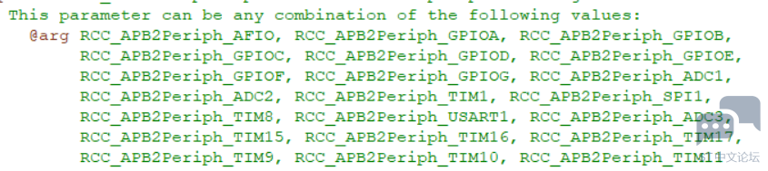

  APB2搭载了例如GPIOA~G、ADC等
1 s4 N% }; Q) P. \0 v# q( ^
4 Y! U0 C% |3 v* R5 J/ U 6e178c0262b94cb8a93dd5d896f5ae93.png
- z( X* c4 O- V0 L9 C( X8 B# F. A
$ {2 x6 r$ E4 N- Z0 g! U; y  APB1搭载了通用定时器、USART、CAN等外设3 ^2 y: O3 w( {6 y9 d- `
/ y1 j: W& T. M! X+ ~1 ~, Q

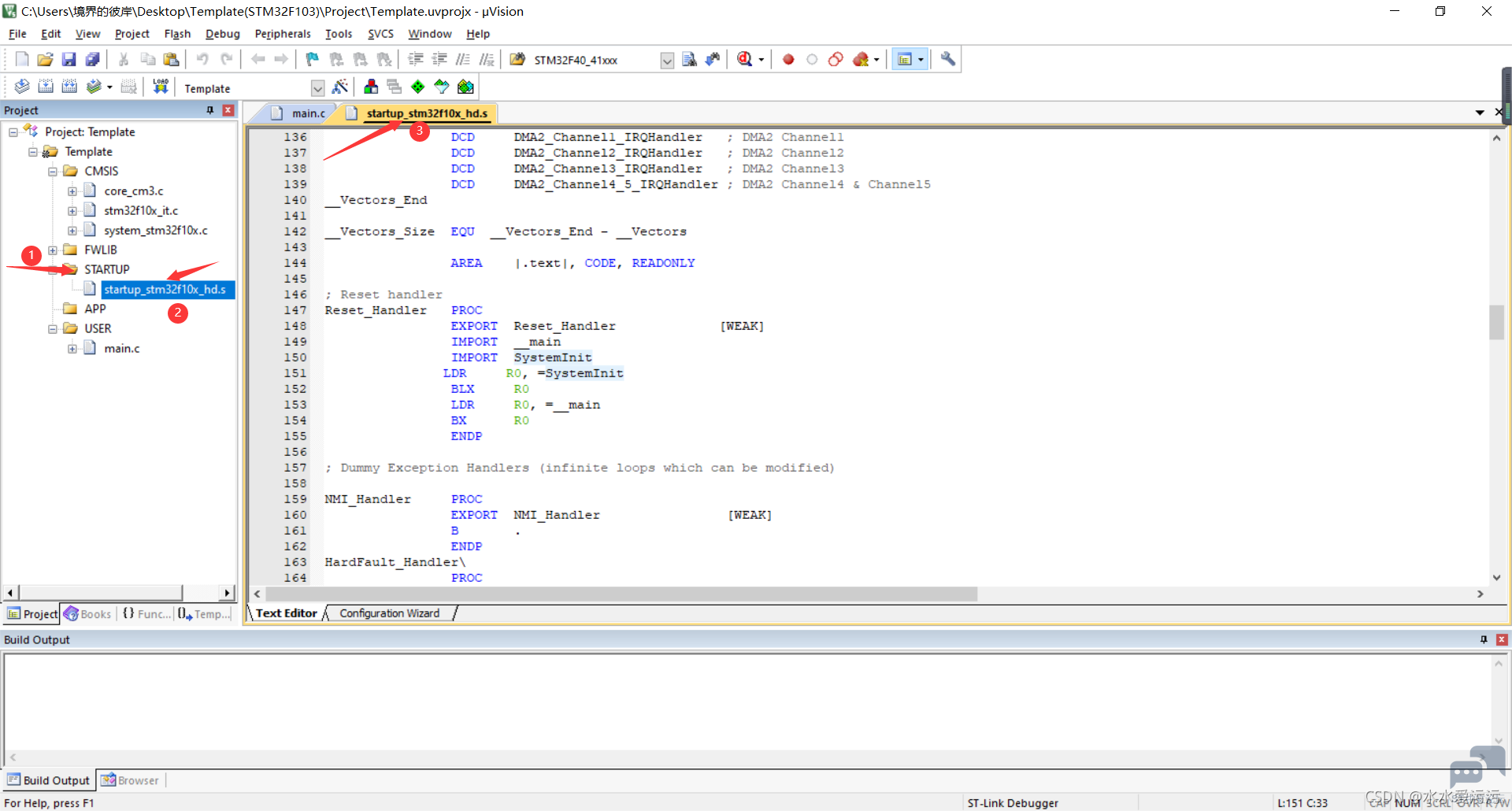

/ t/ @: o/ _2 t- F! F  第一步打开我们的工程文件定位到startup文件夹,双击打开我们的启动文件,如图所示:. }6 O- ~; r% P/ O0 l7 e; N
% @3 ^: {* {  |) q4 M+ k5 S
1 u8 c) U( ?3 x' D. z& E8 c( W5 o; K6 |' O8 W

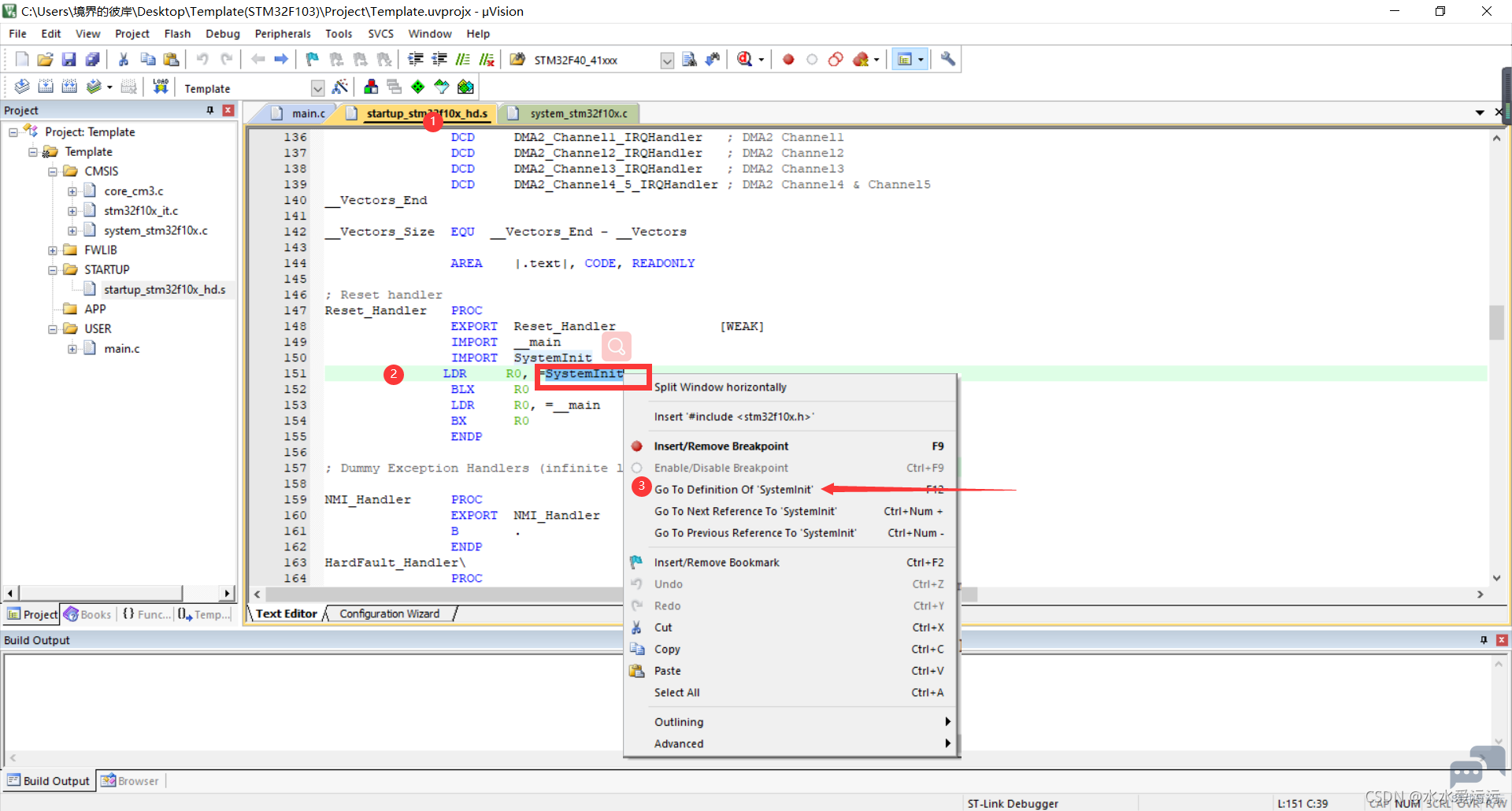

  第二步我们知道STM32程序都是在启动文件里开始执行的,所以我们下拉代码找到程序运行的入口SystemInit,选中SystemInit鼠标右键单击Go To Definition…或者选中后按下快捷键F12进行跳转,如图所示:
# [% x& |& y* I5 U' x% S+ c

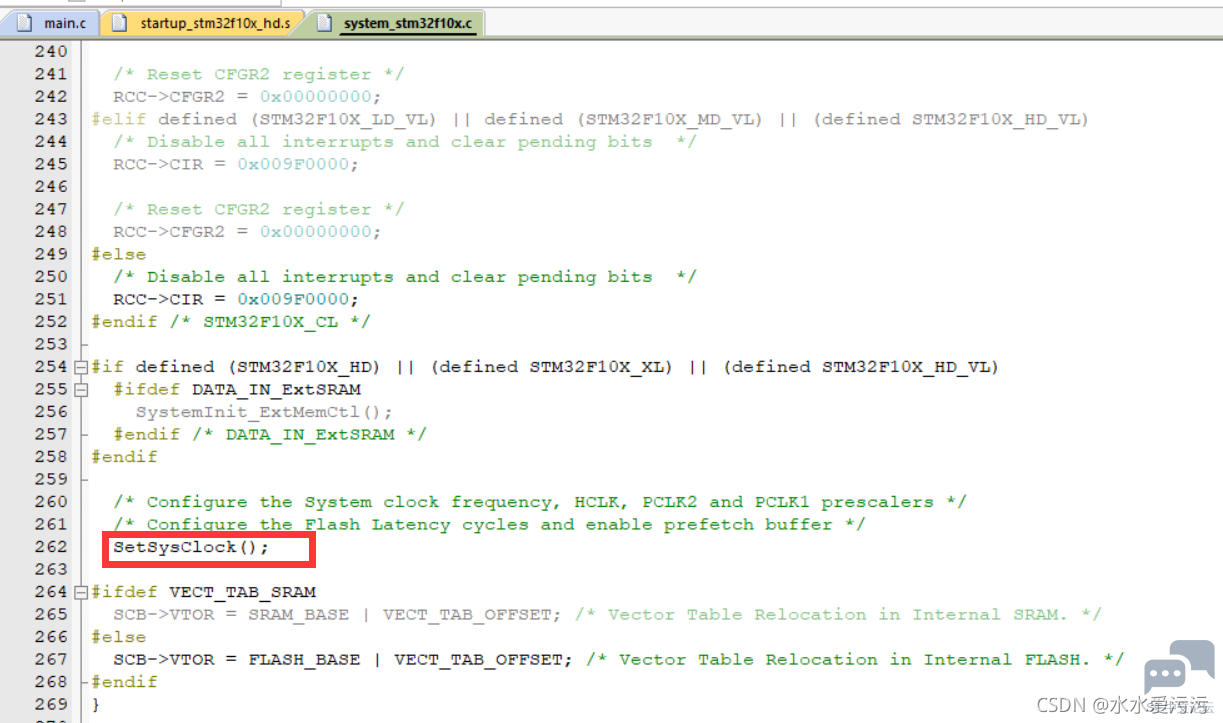

  第三步 SystemInit函数刚开始是初始化了很多与时钟相关的寄存器,将RCC时钟配置重置为默认的重置状态,往下看会找到一个SetSysClock()的函数,再次跳转,找到函数主体:! v2 g$ e  ^3 n7 H
& t2 z9 M5 K- i; A 0c39ddb35354468e918073257ab7643f.png 7 Y) `  ]% F% D; {% M
& x8 X5 j/ w' L4 d" O0 k

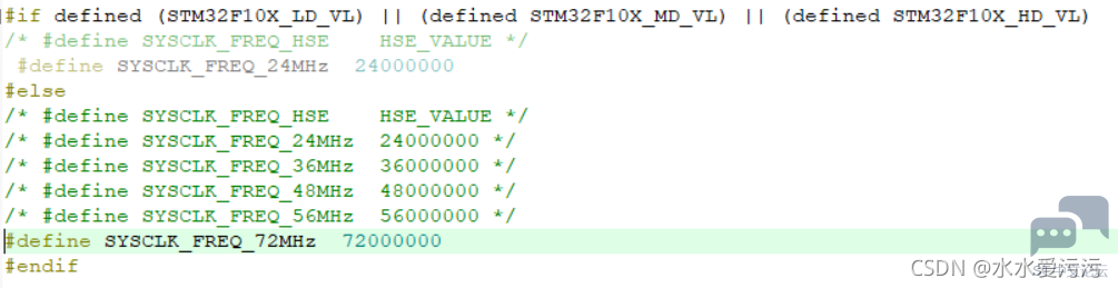

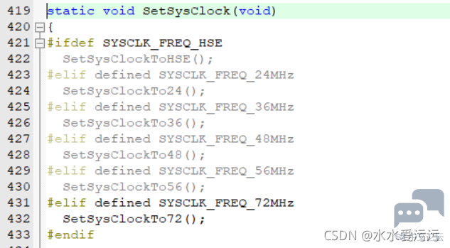

  第四步跳转后可以看到这里通过判断标识符的方式将会执行SetSysClockTo72()函数,我们设置了72M的系统时钟,可以点击宏定义标识符查看,根据需要可以选择不同的时钟频率,如下两图:
! b$ A1 ~/ e, a  e6 a" D5 @* q
2 w2 C3 O0 j: z8 H9 G! F0 g, C8 a# Z3 `  i4 F, c7 \! u
47d635e25e6145808327d5b94f289cb0.png 8 M, k( i: H0 f- V5 R

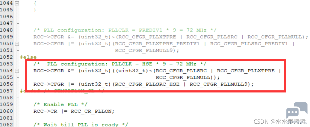

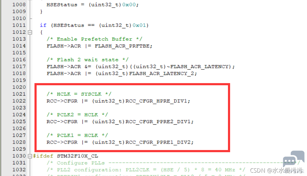

* z1 Q, p' N7 p1 Z( o& x  第五步再次点击跳转SetSysClockTo72()函数,可以看到,我们进入了真正的配置系统时钟的地方,该函数起到设置“系统时钟频率”为72MHz,并配置“HCLK”、“PCLK2”和PCLK1预分压器的作用。整个系统时钟配置的过程是先启动外部晶振等待稳定然后设置好AHB,APB1,APB2,PLL相关的系数再启动PLL维持稳定后完成时钟配置,可以通过官方提供的注释看到,比较关键的一段如图:" C2 T! I/ e7 Z+ R" b; Z4 J0 F
/ E- }" d1 q* t+ u2 K. Z
# a5 m9 s0 J* Y+ k. M  可以看到,HCLK配置为分频系数为1和SYSCLK频率相等,PCLK2分频系数也是1和HCLK频率相等,PCLK1分频系数为2是HCLK频率的二分频,但是注释却打了相等可能是注释打错了。
( i3 r0 z. E5 G0 H1 [9 j; L' d# \* M3 F6 f3 g" X
35e64dd4d70c4b32911514a3b92b7704.png % _' G7 N3 c. ]3 V! c6 W+ @
$ r, k5 n. e5 X$ u  C0 d* l' X& t4 V
  这里是PLL锁相环的配置,需要留意的是RCC_CFGR_PLLMULL9这个参数,最后HSE出来的信号会乘上9提供给我们的SYSCLK信号。

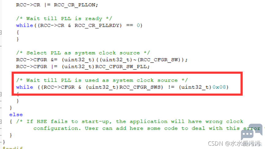

) R3 t1 N+ q/ J  Z; i8 G  第六步到这里为止所有的分频系数参数都设置完毕,最后要等待PLL提供稳定的时钟信号,整个系统完成时钟配置,如图所示:8 |9 |  K# m9 x1 S$ {
5 X3 i1 X9 [# W$ l3 ^- f2 W* E
5 Z8 k/ y  ]9 L+ v2 [6 s) [' @; _; A# Z4 n7 v

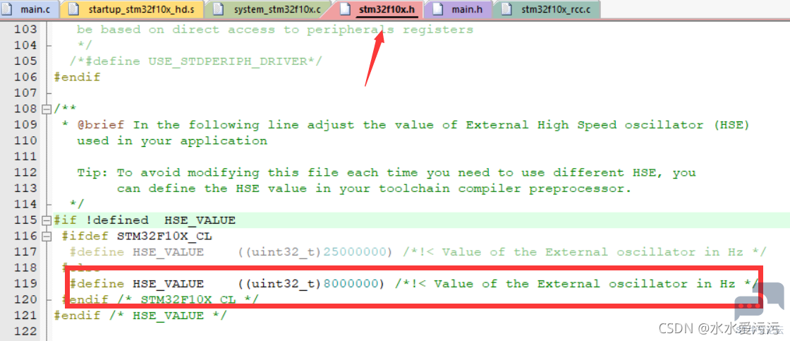

  注:那我们通过程序查询比如HCLK的时钟,程序怎么知道HSE是多少呢,我们可以看到在stm32f10x.h里有一个HSE_VALUE的参数,这个参数定义的是我们使用的外部晶振的频率,这是8M,如图所示:* s% Z/ l9 o9 I  K
# [' ]  R  U& V8 z: z4 p b57ce450ce334d52980f93988386d3b9.png 6 A1 y9 Y8 l2 j& A5 W0 J' s
