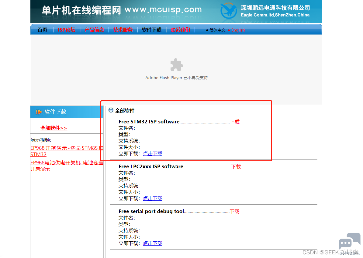

二、
+ _5 {8 ?( f/ W) g$ M& b
0 N) z: W$ \. D. P 2e80c05f13b74d99815562c5efcd79ce.png
9 L& K% i1 J# z! o; d1 l  g$ s; \' }7 ]- x1 ^

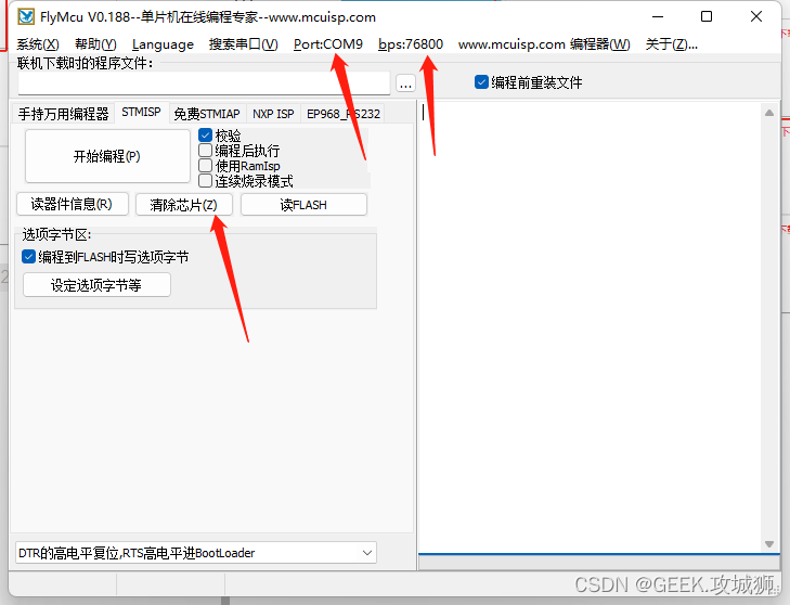

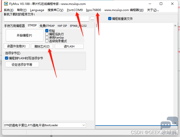

三、擦除芯片
3 v5 W$ b1 |/ Q6 N8 v; G1、设置波特率为76800,选择对应的串口
* W& h$ t1 l% h* z! I  a6 T2、点击“清除芯片”,然后按下复位键,等待清除完成
