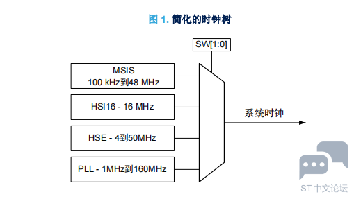

STM32U5 器件具有下列时钟源可用于驱动系统时钟:4 o% V% ^6 x; }: K* E8 E
• HSI16:16 MHz 高速内部 RC 振荡器时钟
* L; {2 R. _" z4 ~  h! @" X• HSE:4 至 50 MHz 高速外部振荡器时钟, Y/ A" m) H! {" f7 U2 z1 Z  S
• MSI(MSIS):100 kHz 到 48 MHz 多速内部 RC 振荡器时钟1 U8 b$ I- z0 q  w8 I4 u" G1 `
• PLL:1 MHz 到 160 MHz 锁相环(PLL),由 HSI16、MSI 或 HSE 振荡器提供时钟
, ?: W9 {% {- r- T+ M3 ]HSI16 振荡器的典型频率为 16 MHz,功耗为 150 μA。, V& y( v8 \! G1 [+ D, w+ S1 k' k
MSI RC 振荡器基于四个内部 RC 振荡器:MSIRC0 = 48 MHz、MSIRC1 = 4 MHz、MSIRC2 = 3.072 MHz、MSIRC4 = 400 kHz。每个 MSIRCx 振荡器具有四个分频器:/1、/2、/3 和/4。MSI 共提供了 16 个频率范围,可选
! R; W6 V0 h( A% s择用于两种输出:MSIS(用于系统时钟)和 MSIK(用于外设内核时钟)。MSI 的设计为工作电流与频率成正比
& I) Y! x2 A* j8 O9 e. L8 {(请参考产品手册以获得 MSI 功耗与所选频率范围之间关系的更详细信息),当 CPU 在低频运行时,可最小化内$ E& J4 w. w  a" G- P
部振荡器功耗。在从复位重启或待机、关断低功耗模式唤醒后,MSIS 时钟被用作系统时钟。从停机模式唤醒后,
5 _2 I6 F% G, _* k- D" v可选择 MSI 时钟而不是 HSI16 作为系统时钟。8 b6 H; t$ c9 y1 W
HSI48 时钟信号由内部 48 MHz RC 振荡器生成,可直接用于 USB、RNG 和 SDMMC。
( |. N7 E8 Y! w. L1 I' }内部 RC 振荡器(HSI16、MSI 和 HSI48)提供了一个低成本时钟源(无需外部元件)。它们还具有比外部振荡器
* I# G/ G2 a4 K& B! U$ Y更快的启动时间和更低的功耗。可校准 HSI16、MSI 和 HSI48 振荡器以提高其精度。但即使校准后,内部 RC 振荡
" ]7 U3 ^5 L0 V& [- g器频率精度也不如外部晶振或陶瓷谐振器的频率精度(几十 ppm)高。
, {6 [5 I2 w1 x  t- E& v& r注: 若外部振荡器发生故障,则 MSI 内部 RC 振荡器还可作为备份时钟源(辅助时钟)使用。

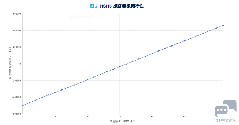

对于 HSI16 振荡器,复位后校准值加载于 HSICAL[11:0]中。使用五个微调位 HSITRIM[4:0]进行微调。默认微调值为 16。增加/降低此微调值会增加/降低 HSI16 频率。HSI16 振荡器微调步长为 0.18%(约 29 kHz),具体如下:
7 `: j0 b+ l. R' u5 M) C' t• 将微调值写为 17 至 31 会增加 HSI16 频率。, C6 j, A% X: n/ D
• 将微调值写为 0 至 15 会降低 HSI16 频率。
4 g& q* z7 f7 v+ n4 B7 A6 H& h• 将微调值写为 16,HSI16 频率会保持为默认值。
& f) {5 _* w; E/ ]3 w& g3 e下图显示了随校准值变化的 HSI16 振荡器行为。HSI16 振荡器频率随校准值增加(校准值 = 默认的 HSICAL[11:0]+ HSITRIM[4:0])。

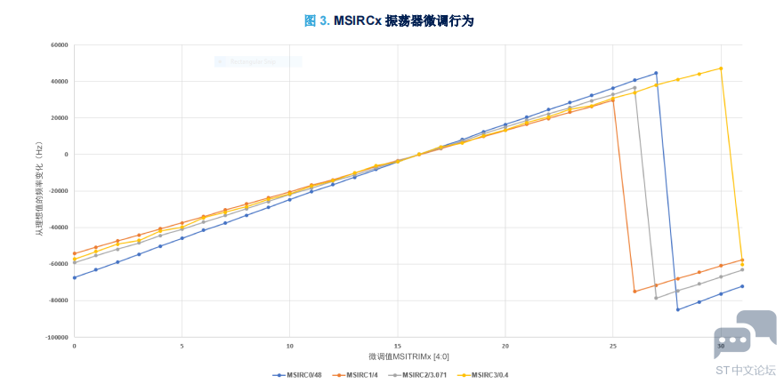

8 u1 w* D% ^& }对于 MSIRCx 振荡器(x = 0..3),复位后校准值加载于 MSICALx[4:0]位中。五个微调位 MSITRIM[4:0]使微调范围更宽。校准基于将默认的 MSICALx[4:0](复位值)加上 MSITRIMx[4:0]。
! k, F3 n# O+ K' m6 d结果存储在 MSICALx[4:0] = 默认 MSICALx[4:0] + MSITRIMx[4:0]中。
1 |9 r. o1 E* ^. g, C
+ q& X% ?; ~( \! G# M8 g0 n示例
0 A4 Z# P% Z& `  ?$ H! |2 i假设默认的 MSI 校准值 MSICALx[4:0]为 0x10:
  o" z- _5 T+ K# J" y6 q# ?1. 将 0x01 和 0x0F 之间的值写入 MSITRIM[4:0],会使校准值 MSICALx[4:0]处于 MSICALx[4:0] = 0x10 + 0x01= 0x11 到 MSICALx[4:0] = 0x10 + 0x0F = 0x1F 的范围内。
; c/ |& V: O8 o( k" }9 s这些结果大于 0x10(默认的 MSICALx[4:0]值),因此 MSIRCx 频率增加 1 步(0x11 - 0x10)至 15 步(0x1F - 0x10)。
- c1 ~& E( i5 ?* [2. 将 0x11 和 0x1F 之间的值写入 MSITRIM[4:0],会使校准值 MSICALx[4:0]处于 MSICALx[4:0] = 0x10 + 0x11 =0x01 到 MSICALx[4:0] = 0x10 + 0x1F = 0x0F 的范围内。这些结果小于 0x10(默认的 MSICALx[4:0]值),因此 MSIRCx 频率降低 1 步(0x01)至 15 步(0x0F)。
- o7 x3 k1 [( A- H+ _3. 在 MSITRIM[4:0]中写入默认校准值 0x10 会导致校准值 MSICALx[4:0]等于MSICALx[4:0] = 0x10 + 0x10 = 0x00,因此 MSIRCx 频率会降低 16 步(最低频率)。
- e0 e$ }+ C  I. }7 f2 i" u
5 D# Q2 o: Z0 ], ~6 t下图显示了 MSIRCx 相比于 MSICALx[4:0]在 4MHz 时的行为。

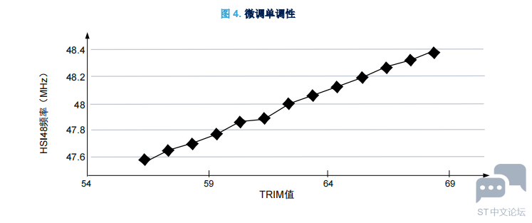

对于 HSI48 振荡器,复位后校准值加载于 HSI48CAL[8:0]中。使用六个微调位 TRIM[6:0](在 CRS_CR 寄存器中)进行微调。默认微调值为 64。增加/降低此微调值会增加/降低 HSI48 频率。5 u7 h7 L7 c" d. Y& @
HSI48 振荡器微调步长为 0.12%(约 57 kHz),具体如下:) h* A3 `. z: m. k( K3 }
• 将微调值写为 65 至 127 会增加 HSI48 频率。
: v" P- C% j) ]) E1 p3 ?• 将微调值写为 0 至 63 会降低 HSI48 频率。$ K9 v0 t* z( c2 Y1 R. B9 b6 }
• 将微调值写为 64,HSI48 频率会保持为默认值。  l3 u0 N8 ~- p5 n( z
下图显示了随校准值变化的 HSI48 振荡器行为。HSI48 振荡器频率随校准值增加(校准值 = 默认的 HSI48CAL[8:0]
8 A, x8 R  o0 g0 S+ TRIM[6:0])。

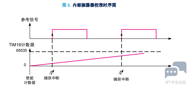

内部振荡器频率并非直接测量,而是使用定时器计算时钟脉冲个数,与典型值比较。为此,必须有一个非常精确的参考频率,比如由外部 32.768 kHz 晶振或 50 Hz/60 Hz 电源频率(请参考第 2.2.2 节 用例 2:其他源用作参考频率)。
3 w: L2 d0 [9 L下图显示了怎样使用定时器计数个数测量参考信号周期。
' q" W( a, l3 f) D; U
* _, M  `  l, R9 I) h0 J
( K4 U8 A' B. P5 d
: H5 W2 ?! [7 S) o6 W/ ~
7 t& e9 c3 S: |4 |  |! t  P5 m' o5 o+ t9 z- i* E, q8 n8 B
启用定时器计数后,当第一个参考信号上升沿发生时,捕捉定时器计数值,储存于 IC1ReadValue1 中。在第二个上升沿,又捕捉到定时器计数,储存于 IC1ReadValue2 中。在两个连续上升沿之间的时间(IC1ReadValue2 -IC1ReadValue1)表示了参考信号的整个周期。
! Z$ Y3 s4 O/ u9 _( p! Y: W2 k  x因为定时器计数器的时钟由系统时钟提供(HSI16 或 MSIRCx),因此与参考信号有关的内部 RC 振荡器生成的真正频率为:( O2 Y0 D9 h% [8 Q+ K% I
测量频率 = (IC1ReadValue2 – IC1ReadValue1) × REFERENCE_FREQUENCY
7 O5 ^9 k9 Y3 L& g$ T- ]$ V) d误差(单位 Hz)为测量频率与典型值之差的绝对值。0 [5 l7 w" |# O' J) \  Z
因此,内部振荡器频率误差表示为:
5 ?- i6 \* m1 q频率误差(Hz) = 测量频率 - 系统时钟频率
5 l6 Q: ]" H" G) ]; ~* e. R
7 K; @9 C' P$ T  P9 r2 V
