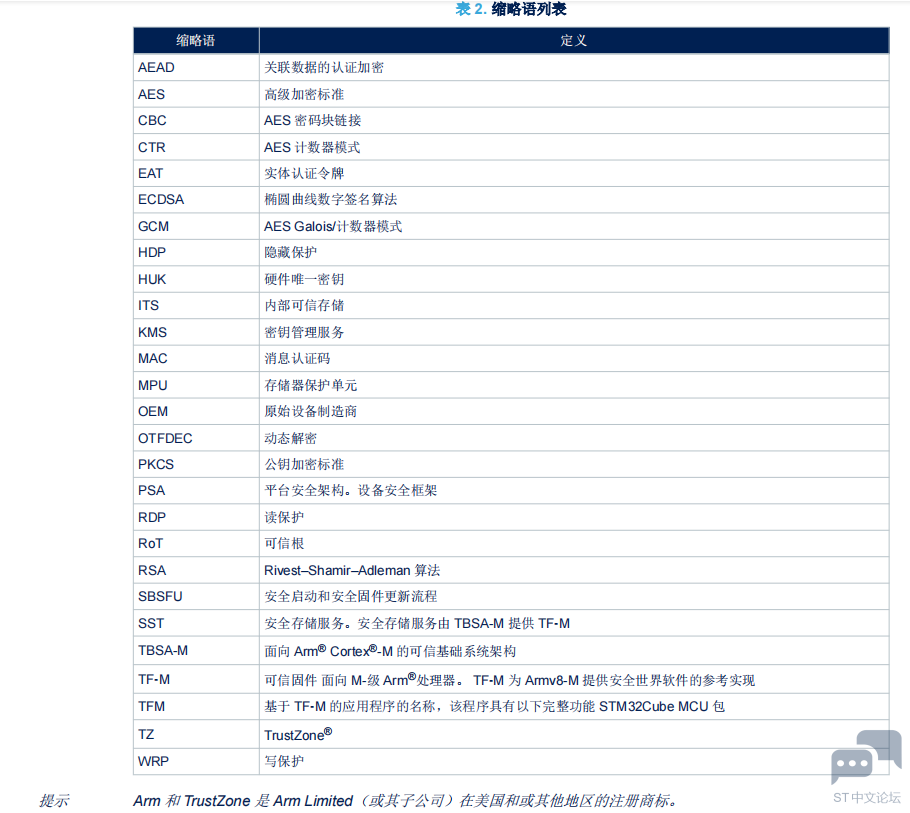

# ^7 w6 s* p$ _5 s) p在本应用笔记中,术语 X-CUBE-SBSFU 指的是 X-CUBE-SBSFU STM32Cube 扩展包中可用的安全启动和安全固件更新流程解决方案,而术语 SBSFU 指的是 Arm®TrustZone®STM32 微控制器 STM32Cube MCU 软件包中可用的安全启动和安全固件更新流程解决方案(STM32CubeL5 用作示例)。7 q% ^6 k6 l- A$ L0 t
表 2 给出了相关的缩略语定义,帮助您更好地理解本文档。

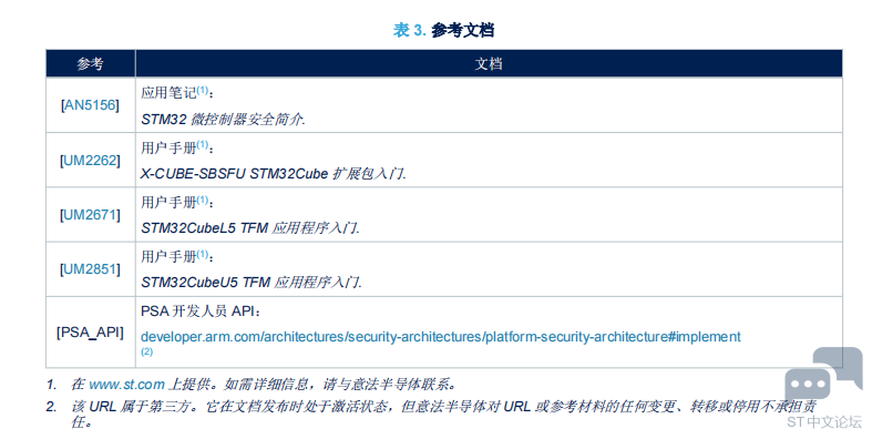

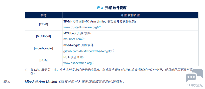

2 参考! \% H8 a* i. L5 F
下面的表 3 和表 4 中提供的资源是公开的,可以从意法半导体的网站 www.st.com 或第三方网站上获得。

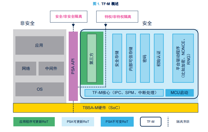

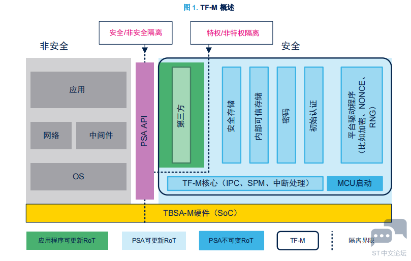

3 Arm® 可信固件‑M (TF‑M)简介
0 E. F7 u% {: ~1 f9 q. [TF‑M (参照[TF‑M])是 Arm Limited 驱动的开源软件框架,在 Arm® Cortex®-M33 (TrustZone®)处理器上提供了PSA 标准的参考实现:: {6 D9 S$ _9 Q; p
• PSA 不可变 RoT(信任根):在任何复位后执行的不可变“安全启动和安全固件更新流程”应用程序。该应用程序基于 MCUboot 开源软件(参照[MCUboot])。
! C' W6 [$ S5 C8 }( I4 s• PSA 可更新 RoT:“安全”应用程序实现了一组隔离在安全/特权环境中的安全服务,非安全应用程序可以通过PSA API 在非安全应用程序运行时期中调用这些服务(参照[PSA_API]):
. q; D2 L, O! b! Q– 安全存储服务:TF‑M 安全存储(SST)服务实现 PSA 保护的存储 API,允许数据加密并将结果写入可能不可信的存储中。SST 服务采用基于 AEAD 加密策略的 AES-GCM 作为参考,保护数据的完整性和真实性。
' N( @- T* }$ g* C/ t/ \) t! r4 ]  F4 a– 内部可信存储服务:TF‑M 内部可信存储(ITS)服务实现 PSA 内部可信存储,API 允许在微控制器内置7 e0 x$ j5 w+ P' j1 v
的闪存区域中写入数据,该区域将通过硬件安全保护机制与非安全或非特权应用程序隔离。
7 h& s; N& ?! m– 加密服务:TF‑M 加密服务实现了 PSA 加密 API,允许应用程序使用密码学原语,如对称和非对称密码、哈希、信息验证码(MAC)和带关联数据的认证加密(AEAD)。它基于 mbed-crypto 开源软件(参照[mbed-crypto])。
5 j9 x: T2 z1 I* J– 初始认证服务:TF‑M 初始认证服务允许应用程序在验证过程中向验证实体证明设备身份。初始认证服务6 y+ T  c5 X' v# X' s. d( P; z
可以根据请求创建一个令牌,其中包含特定于设备的固定数据集。9 h, y6 Y  Y, r+ o0 N0 g
• 应用程序可更新 RoT:隔离在安全/非特权环境中的第三方安全服务,可以由非安全应用程序在非安全应用程. }* a) [$ H# z" j0 z% q5 D$ L
序运行时期中调用。) b" ^$ g0 i8 ]) f) z; M5 @8 H& M2 h
