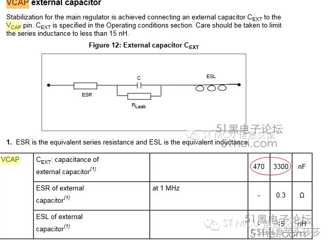

有些芯片上都有个VCAP脚,他需要外接一个电容到地。目的是为了保证内部主调压器的电压稳定,选择不当可能会引起程序无法下载或者运行不稳定的情况。数据手册里也给出这个电容的相关参考参数。
7 Q: [/ _$ W* p) @& O
/ `9 @7 \. ]4 O, u5 E! T* Y华大的HC32L190也有这个脚! A- m+ b: G- T/ s4 _/ v# |6 K
* F2 o; l4 H  L8 C/ \
4 S) P( V  E- O5 |- i8 H" K
; c1 Z( ]- c# J# i% k* {' d如果这个地方不接电容或者参数或位置过于随意,调试、烧录往往会有问题。早期很多人在这个地方遇到麻烦。: {. p4 C& L# e" X3 J+ |
- K0 Q* z/ K7 i" W9 W6 X# U
其实,除了STM8S芯片有VCAP脚外,STM32也有部分系列芯片有VCAP脚,功能跟上面的8S芯片一样,也是为了让内核电压足够稳定。
