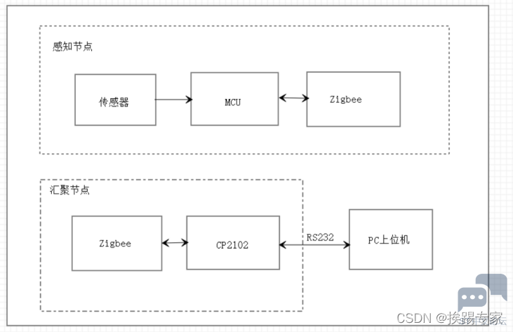

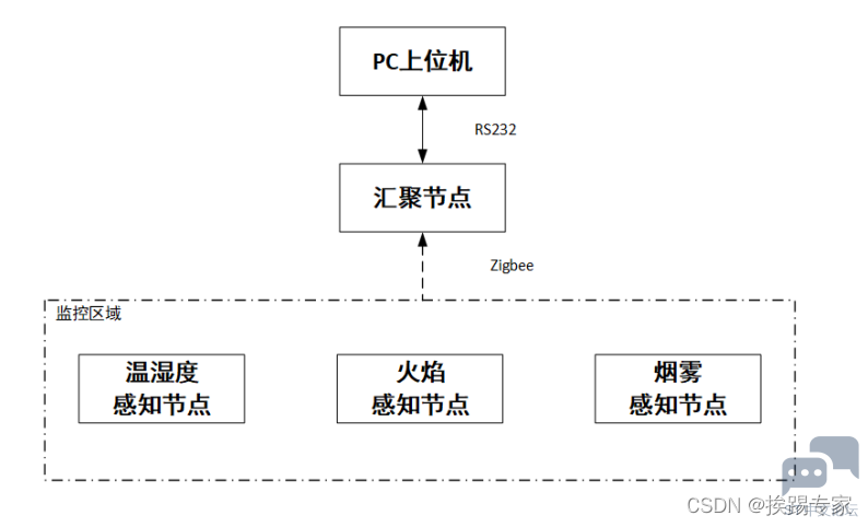

基于WSN的宿舍火灾检测报警系统5 u( j; h# I T9 A& h: i 首先说下可以实现的功能( Y- l' o: g6 ] 1.点燃打火机,单片机的蜂鸣器会响,上位机也有警报提示% j" l+ n% ^5 G4 i. t: G' j- d 2.用的是MQ-4烟雾传感器,用酒精喷,也会有警报,同上 3.OLED显示温湿度* ?9 F( I6 D4 h o4 G ) j! n8 N" \+ e- @6 o 因为是基于zigbee的,所以可以组成节点网络,因为模块太贵,我就买了2个zigbee模块; ^* u0 k5 e6 @/ x+ f0 n3 A $ g3 S! e& d' ?% \- k6 s 当检测到险情时,可以自动关闭燃气,切断供电电源,锁闭门窗,发出报警,也可以通过上位机或中央控制节点直接关闭燃气、电源或门窗。各种开关可以LED亮灭进行模拟。

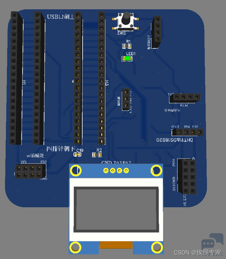

所需材料:/ [( _2 F- o: p- f$ e7 N$ w% g5 N 1.stm32f103c8t6核心板. g7 R% T3 D& O, D F/ j9 r 2.DL-LN324 F8 u. e4 y4 Z# p 3.DHT11 4.YL-38型火焰传感器(低电平触发) 5.ZYMQ-4型烟雾传感器(低电平触发) 6.ST-Link2 7.CP-2102线/ I& Z5 q! p& d; _7 _! {1 \& \ 然后自己再画个PCB插上去就完事,不会画的也没关系,根据代码,可以知道连接哪个引脚,用杜邦线即可,轻轻松松。我用的是立创EDA,如下图( l& Q. r: F3 ?' a/ v

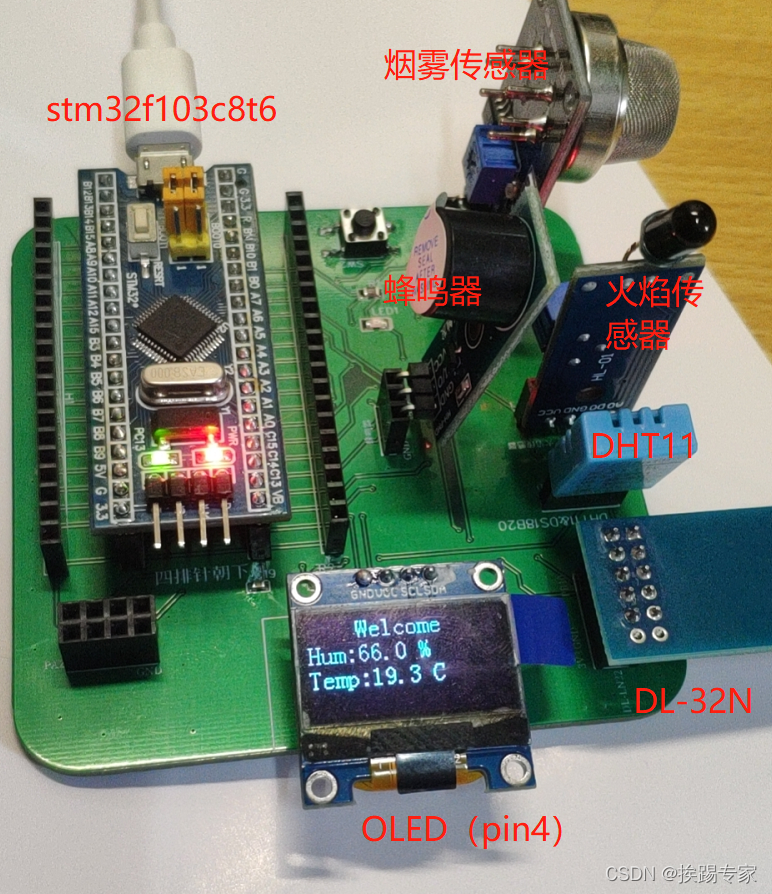

实物图1 F$ N$ x. }' t0 U0 z0 W

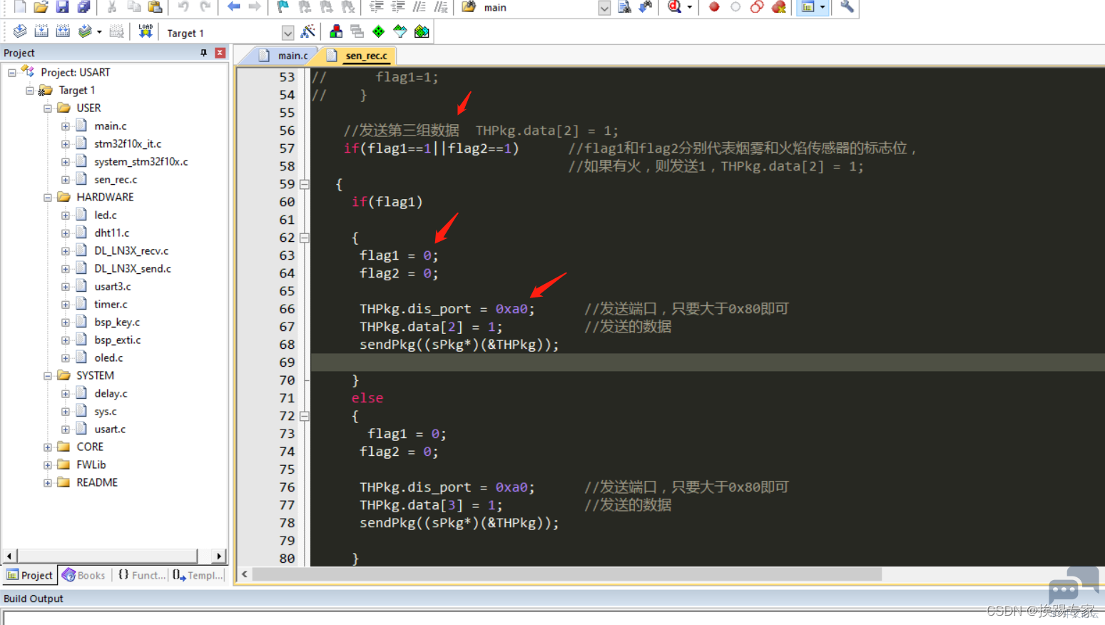

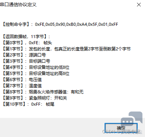

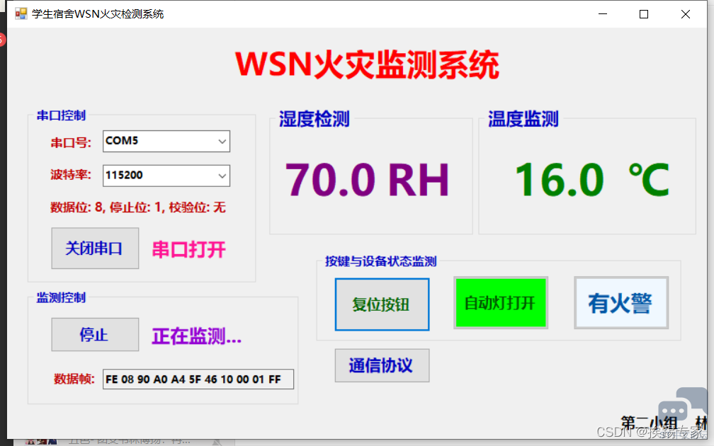

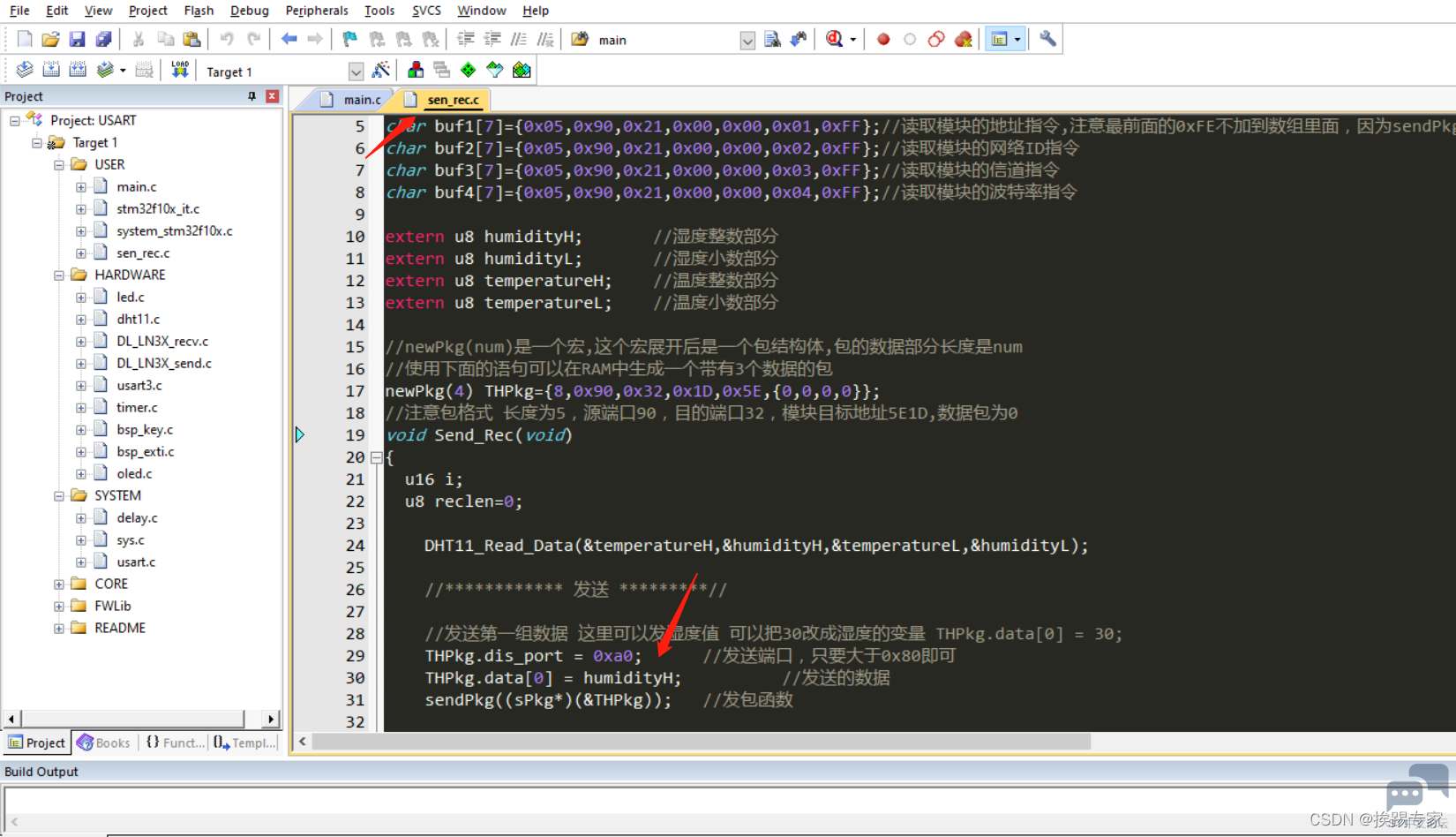

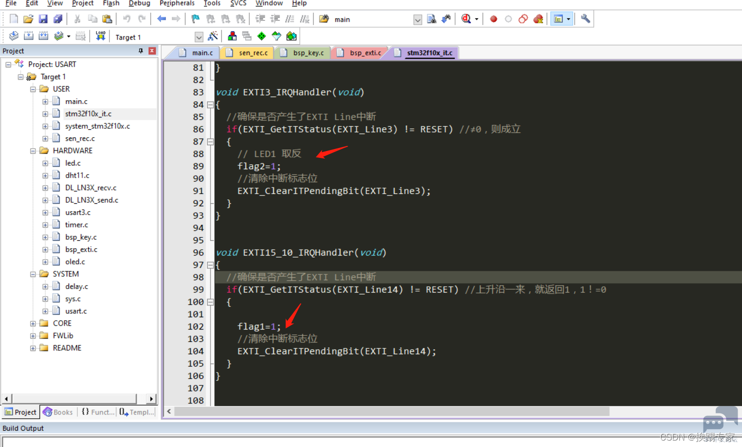

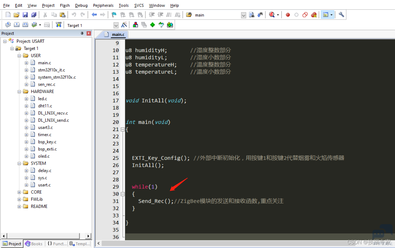

由于不知道CSDN咋放视频上去,我只能用文字描述了 1.打火机在火焰传感器附近点火,蜂鸣器会有警报,LED会闪烁! }0 n; u5 }7 P- i 2.上位机也有警报,烟雾传感器同理。 单片机的代码如下图,因为我写代码,习惯性的每行都写注释,所以你们看注释就可以看懂了,非常详细,怎么说呢?(我讲给我老妈听,她都能懂,怕啥) 补充一下 1.火焰传感器,烟雾传感器都是通过外部中断来触发的,一旦触发,标志位就会置1,然后进入if判断,看下面两张图就明白了 . @% a+ C1 _1 l8 H( l
其他的就看注释吧,很清楚拉,不懂就私信我哈铁汁们 ! {5 }) i8 Z4 }7 t0 a$ J
