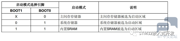

    用户可以通过设置BOOT1和BOOT0引脚的状态,来选择在复位后的启动模式。STM32三种启动模式对应的存储介质均是芯片内置的,如下图:

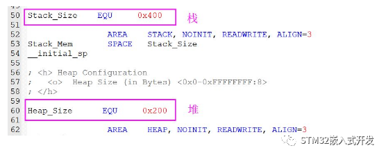

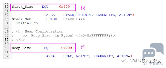

    STM32的启动文件与编译器有关,不同编译器,它的启动文件不同。虽然启动文件(汇编)代码各有不同,但它们原理类似,都属于汇编程序。拿基于MDK-ARM的启动文件来举例,说一下要点内容。在基于MDK的启动文件开始,有一段汇编代码是分配堆栈大小的。
" q1 _: K- W& u0 T/ @1 ?
/ q, x5 M* L2 a7 g

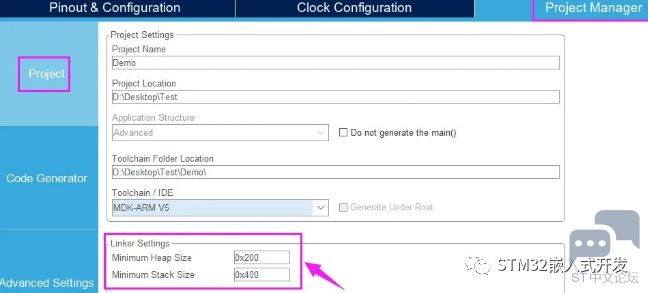

    这里重点知道堆栈数值大小就行。还有一段AREA(区域),表示分配一段堆栈数据段。可以使用STM32CubeMX对上面的数值大小进行配置:

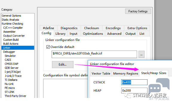

    在IAR中,是通过工程配置堆栈大小:

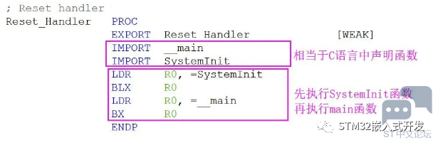

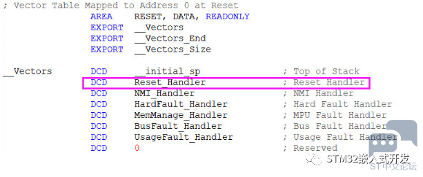

    看下面的汇编代码,程序上电之后,是跳到Reset_Handler这个位置。
* m, |) d8 D; V* b1 @
! l0 V& I; j" F; t  A% E
    知道代码是从Reset_Handler开始执行,再来看如下Reset_Handler汇编代码。在启动的时候,执行了SystemInit这个函数。
    执行完SystemInit函数,初始化了系统时钟,之后跳转到main函数执行。
