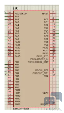

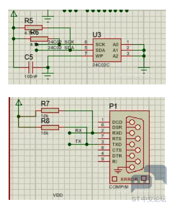

电路连接图

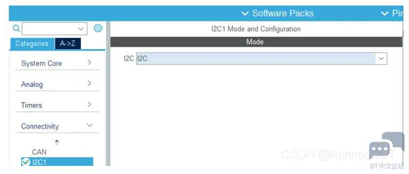

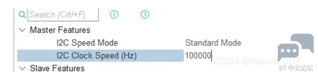

  j6 ]3 Z, X# H8 g# `9 L9 |- e* P        首先创建一个CubMX工程,如果是配置硬件IIC很容易,只要简单选择一下就可以了
1 S- l# t( Z' z! ]  t& k; \- S5 e( z
, Z' g* u2 c. T
$ r6 K% y* j9 t3 H+ `  g& D        默认是标准模式,速度是100kHz,可以选择高速模式400kHz,其余可以保持默认,当然这是硬件IIC的配置方法,咱们用的是模拟IIC,相应的引脚设置在后面生成的Keil工程里编写相应程序即可。

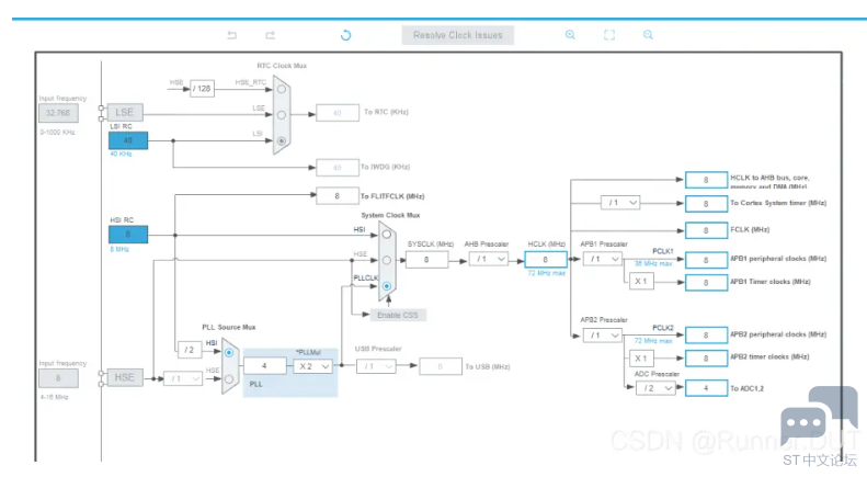

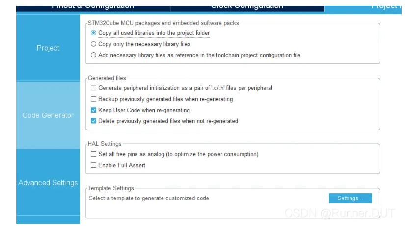

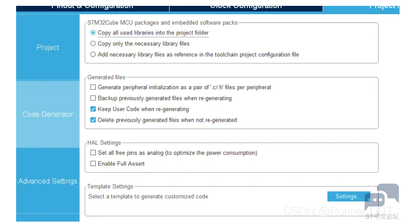

        其余也是保持默认即可
  U; S" T; Q2 @% f$ [  C" R* V+ |  r/ A% T
YS}QBEQVB{IHQ@%$B(7{`N2.png : \, d3 J) e0 q9 y
$ f. b& D" `9 s: X8 B% Z
(HX6174B24I~I]C3}[X6BU2.png 6 h* c' V4 ~0 S3 y, q) P( Y) R

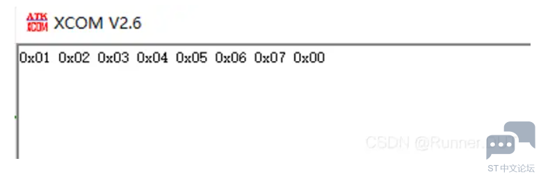

        然后就是验证了。将提前设置的一组数据写入进24C02中,然后从24C02中读取出来,并用串口打印,提前设置的数据是{1,2,3,4,5,6,7,0} ,串口打印出的数据如下:' b% [9 c. X% o4 i
