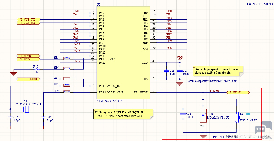

2、无法复位芯片7 D9 q6 W& D+ d0 a5 o
问题描述' B- R2 y) \% @* d0 k
开发板在实际使用过程中,按下自带的复位按键无法重启,且不能使用MDK自带的Reset and Run功能。更新固件后,只能通过重新上电的方式来启动程序。
7 b5 T0 l8 f6 a
0 S  \  n$ t! i$ k: t% U 088409531ced4b0f84b7194c9ac99f7a.png
% V; U5 G# H6 C" ~- A" M8 k! j+ o$ r3 f* S+ c4 s
解决方法
' c% T4 Q- H" g9 ?0 b3 N1 X! r查阅ST官方的资料后发现,Cortex-M0+系列的芯片上NRST引脚可以通过STM32CubeProgrammer设置为4种不同的选项。% }6 e+ C, @& p' ~7 Q9 T$ u4 a4 P
/ g- p$ u& O3 q0 ANUCLEO-G031K8开发板出场时默认将NRST引脚的功能设置为了Mode 2(标准GPIO模式),此时芯片只能通过内部程序来进行复位。因此将功能设置为**Mode 3(Legacy Mode 传统模式)**后问题解决。0 t, S% G. @5 x
