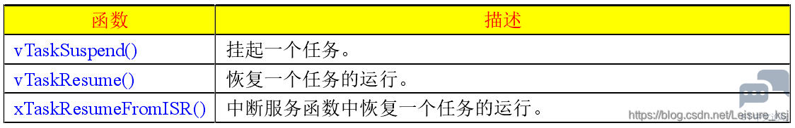

任务挂起和恢复API函数0 E& E5 D% T! k1 Z. r$ b
有时候需要暂停某个任务的运行,过一段时间后再重新运行。这时要使用任务删除和重建的方法的话那么任务中的变量值就丢失了!FreeRTOS提供了任务挂起和恢复函数,可以解决该问题:" V% s; t1 a* x# t3 u- j1 I
# k) T* O6 |: S7 F! D- G) n5 [# n3 K# P0 O) Q! m0 j! ?( X
1.1 函数vTaskSuspend()
6 v: w% S3 w3 D  B8 f此函数用于将某个任务设置为挂起状态,进入挂起态的任务永远不会进入运行态。退出挂起态的唯一方法就是调用任务恢复函数vTaskResume()或xTaskResumeFromISR(),函数申明如下:3 N" T& `. G0 j  O' T' w# n
3 O6 e8 p5 ]3 b/ [$ N
  1. void vTaskSuspend( TaskHandle_t  xTaskToSuspend)
: m- F! g' j/ ]0 H) S8 x8 y0 ?6 I, s
入口参数:
9 ~/ w3 S" `8 h9 k  Y6 uxTaskToSuspend: 要挂起的任务的任务句柄。可通过函数xTaskGetHandle()来根据任务名字获取某个任务的任务句柄。如果参数为NULL表示挂起任务自己。
* F$ i7 j) a' G$ L$ Y6 j7 i返回值:无& N3 U+ Z, h% |& I/ k& |5 }3 z
( w) d/ x# `5 r( V& x3 z7 H
1.2 函数vTaskResume()
- S; o* u; V6 O/ e; N, U# ?将一个任务从挂起态恢复到就绪态,只有通过函数vTaskSuspend()设置为挂起态的任务才可以用vTaskResume()恢复,函数申明如下:
; f2 N/ C* S- V+ T$ @! l+ |* N
9 |2 u9 s% \) o4 n# S8 s- D
  1. void vTaskResume(TaskHandle_t xTaskToResume)
& |8 j& ~. v/ r: m, r0 J2 \& c入口参数:2 J4 J/ y7 {0 O
xTaskToResume: 要恢复的任务的任务句柄9 Q) P" W3 M0 ?, s
返回值:无
4 e' z3 S( F" Q/ o+ z. P0 R# L5 S" n2 N9 d: a/ j
1.3 函数xTaskResumeFromISR()  R+ h; E2 a# D8 h! j- F
此函数是vTaskResume()中断版本,用于在中断服务函数中恢复一个任务,函数申明如下:
  1. BaseType_t xTaskResumeFromISR(TaskHandle_t xTaskToResume)
" `  a8 }3 [& c3 \参数:; @7 _3 ~- F% r8 q
xTaskToResume:要恢复的任务的任务句柄- ]; Z8 {; @/ M5 f
返回值:. e2 S7 v  e; q9 ]% ?3 E/ Q. l
pdTRUE:恢复运行的任务的任务优先级等于或高于正在运行的任务,意味着在退出中断服务函数以后必须进行一次上下文切换。
' D9 S0 q) \  a7 vpdFALSE:恢复运行的任务的任务优先级低于当前正在运行的任务,意味着在退出中断服务函数后不需要进行上下文切换。

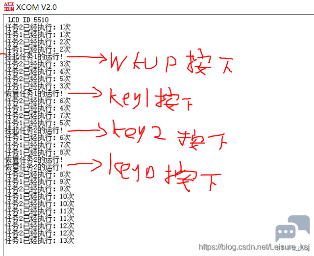

2. 任务挂起和恢复实验
, ^+ q) {: q2 q( f* {" T, S2.1 实验目的
: m2 v1 N" L  r
学习vTaskSuspend()、vTaskResume()和xTaskResumeFromISR()函数的用法。* C0 f8 A- m1 J1 m9 B- ^2 n' u; e
& X1 o7 k* {8 h/ A& `" C; ~1 r
2.2 实验设计
0 d- \7 ^0 W, u% Y7 b$ |6 Q7 I本实验设计4个任务:, @" Z& q, ?/ v/ p) A0 G) p: p( d
start_task:用来创建其他3个任务;
- w2 D; C' u; O$ }: l/ \1 F1 i- ckey_task:按键服务任务,检测按键按下的结果,根据不同的按键结果执行不同的操作;
4 c" W: a* a" `( `0 j1 ^) g$ `8 }task1_task:应用任务1;) F3 J1 r0 _7 H" G8 {) K" k
task2_task:应用任务2。
: K9 l, W0 G8 g4 _: ~! ^7 J- ^- p战舰v3有4个按键:8 @: b/ t0 j8 w
KEY0:中断模式,在中断服务函数中恢复任务2的运行;
. q5 R" W8 i' R6 v( T" ~KEY1:输入模式,恢复任务1的运行;. L3 F$ r7 B: S6 m
KEY2:输入模式,挂起任务2的运行;$ d- g1 N* G+ R2 Z8 d5 c" q
KEY_UP:输入模式,挂起任务1的运行。7 n: N0 }* m: r9 _7 N3 L

2.5 实验结果# U/ C1 L7 g$ Y/ x2 q2 \  A
如下图所示:
* c. s. i5 }9 r0 W( |! R0 S% b7 ~5 o2 g! Z. w* K
20210314220250907.png 2 J$ _! B7 P/ e( o5 w/ d
