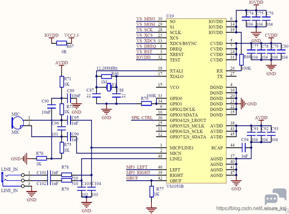

4 V2 J- L4 u/ F硬件连接:如下图所示:# B) J' Q0 B( r- ], X
+ n+ G! L8 `7 O
20201025205213346.png ( S* W7 g* u6 j+ S1 {  M9 m2 Y7 R
7 \% }5 D- l( g! d( H0 k; ?5 P' o
VS1053与STM32F103ZET6芯片的连接关系如下:9 S7 u" D+ I9 _
1) VS_MISO→PA6;
$ M( B/ t: R; @0 W# G" X- p2) VS_MOSI→PA7;. \& p- {7 y; R6 |7 W$ e
3) VS_SCK→PA5;( L4 ^( w0 e7 g; V
4) VS_XCS→PF7;
& G3 N! c" ~) A9 c( a: J3 N5) VS_XDCS→PF6;
) L5 R$ H1 c9 z: o7 z9 i- d; T6) VS_DREQ→PC13;% c1 _0 D7 O  t$ g9 c; P. Y3 _3 x
7) VS_RST→PE6。
/ k. A1 E) _0 t( u! p) f备注:PA5/PA6/PA7,即:STM32的SPI1;SPK_CTRL,控制板载喇叭(输入到HT6872)!由程序控制。
( f  c. ^' f8 L2 x

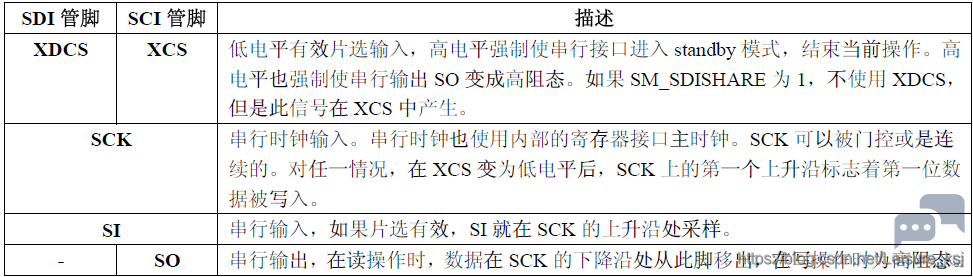

1 B7 I8 @2 G$ g0 b% ?1 F# ^7 P1 d8 M这里仅介绍VS1002有效模式(此模式也是VS1053的默认模式)。在新模式下VS1053的SPI信号线功能描述如下表所示:
' b% W$ S$ A7 `( p# L/ M) O
' r2 A4 n7 m$ q. h: C2 u; u4 C 2020102520553924.png 2 p6 S8 V' @$ a7 @
3 c1 J/ \2 n& n7 _6 \VS1053的SPI数据传送,分为SDI和SCI,分别用来传输数据/命令。SDI采用SPI协议,不过,数据传输受DREQ控制,主机在判断DREQ有效(高电平)之后,直接发送数据即可(一次可以发送32个字节)。

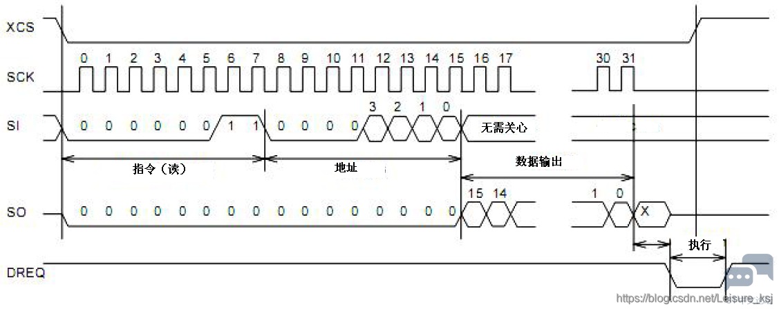

1.5 VS1053之SCI命令传输介绍
9 H/ O( Q; H2 G3 s$ N7 k) @& hSCI串行总线命令接口包含了一个指令字节、一个地址字节和一个16位的数据字。读写操作可以读写单个寄存器,在SCK的上升沿读出数据位,所以主机必须在下降沿刷新数据。SCI的字节数据总是高位在前低位在后的。第一个字节指令字节,只有2个指令,也就是读和写,读为0X03,写为0X02。% A$ @: M: t) a
SCI读时序如下图所示:8 K# F1 [. H2 R/ l) A

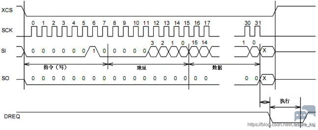

8 t$ J& l6 o5 J, s9 [8 m7 p, kSCI写时序如下图所示:
; j# M/ `* \4 R
. }( ?; C5 M2 K9 m( { 20201025205737881.png + `2 U! m9 p6 Z. z
" f5 o1 {3 M3 {! `; T) h6 M6 o
写指令为:0X02,数据通过SI写入VS1053, SO则一直维持低电平。
9 o4 n* ]0 S6 k8 H注意:在读和写时序图中,DREQ信号上都产生了一个短暂的低脉冲,也就是执行时间,在写入和读出VS1053的数据之后,它需要一些时间来处理内部的事情,这段时间,是不允许外部打断的。所以,在SCI操作之前,最好判断一下DREQ是否为高电平,如果不是,则等待DREQ变为高。

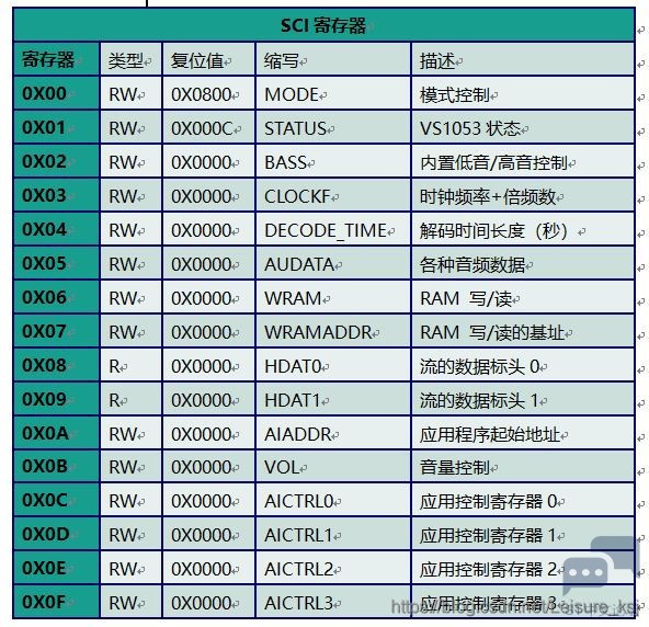

; `: T& p. H8 `2 k2. VS1053寄存器介绍
' V' _  D6 j6 U' t2 l2.1 VS1053的所有的SCI寄存器,如下表:
: Y3 L- x0 t$ o2 \3 ?- {5 Z- f* O/ s- \% U
; m9 \: ]: s! e3 X. C

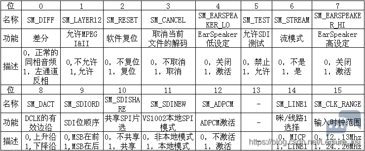

0 f9 y( H( O1 O2.2 MODE寄存器(0X00)
8 I; F/ a* ^4 W7 Z& E. Z/ Q! V
( R, C  \, }0 t8 G! @( c6 {# b 20201025210013379.png : ?2 K. }' {  X5 J  i) P9 H
9 D( b' @# E$ h
SM_RESET:软件复位,建议在每播放一首歌曲之后,软复位一次。1 I# |1 [; ^  K4 F( _( z5 T
SM_SDINEW:模式设置位,设置为1,选择VS1002新模式(本地模式)。
% J# N3 m  b, H4 x其他位的详细介绍,请参考:VS1053_cn.pdf。" n4 E. A: H6 f& f! Q9 C, V

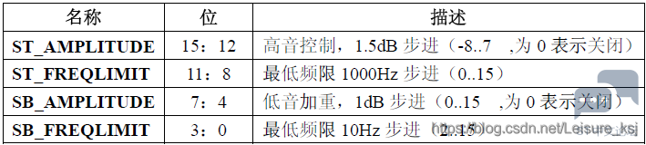

1 l, X) a! U" u, |- {$ z6 h! c! t2.3 BASS寄存器(0X02), p. h2 I) I. q9 t
2 B8 C1 W& t: ?$ f  g8 M% Q 20201025210115913.png 1 n, m8 W  O3 ?# C% C. L/ H: w
& I, @! t" \: ^$ e该寄存器可以用于设置VS1053的高低音效,通过这个寄存器以上位的一些设置,我们可以随意配置自己喜欢的音效(其实就是高低音的调节)。; s( \& d4 I- N  L
注意:EarSpeaker效果由MODE寄存器控制。

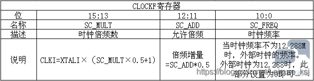

2.4 CLOCKF寄存器(0X03)
: b$ Z" {4 K! p4 n# b6 y9 A% D0 I4 F, m* |* U) ]7 V
; V, B) B& e: I3 ~6 i1 W
- @* h2 Z& t6 L+ R该寄存器用来设置时钟频率、倍频等相关信息。其中:SC_FREQ是以4Khz为步进的一个时钟寄存器,当外部时钟是12.288M的时候,设置为0即可。" D* b. |. `2 u4 G4 j, i
XTALI是外部晶振的时钟频率(单位为:Hz )。CLKI是内部时钟频率。由于我们使用的是12.288M的晶振,在这里设置此寄存器的值为0X9800,也就是设置内部时钟频率为输入时钟频率的3倍,倍频增量为1.5倍(0X9800=1001 1000 0000 0000)。

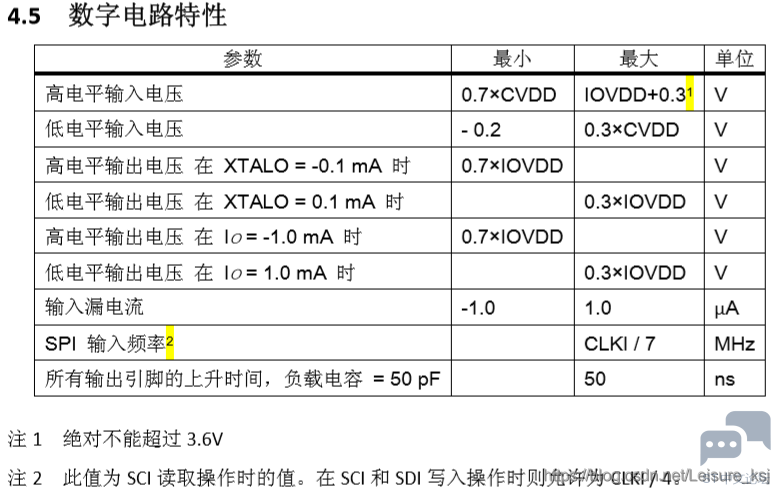

这么设置的原因如下表(VS1053芯片手册):
+ O$ J; J5 z1 i" ~' F) x
! T5 |: ^4 _& }* Q4 | 20201025210704342.png
; |. Q! \+ B3 ?8 F0 s3 U4 @( i# U+ x# l+ _
SPI读取操作时,速率为CLKI/7 MHz,在SCI和SDI写入操作时允许为CLKI/4MHz。CLKI值为3倍(本项目要求设置的)的晶振频率,即12.288×3=36.864MHz,那么CLKI/7<5MHz,CLKI/4<9.2MHz。因此低速时,2.25MHz满足5MHz要求,高速时,9MHz满足9.2MHz。
