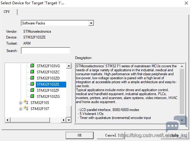

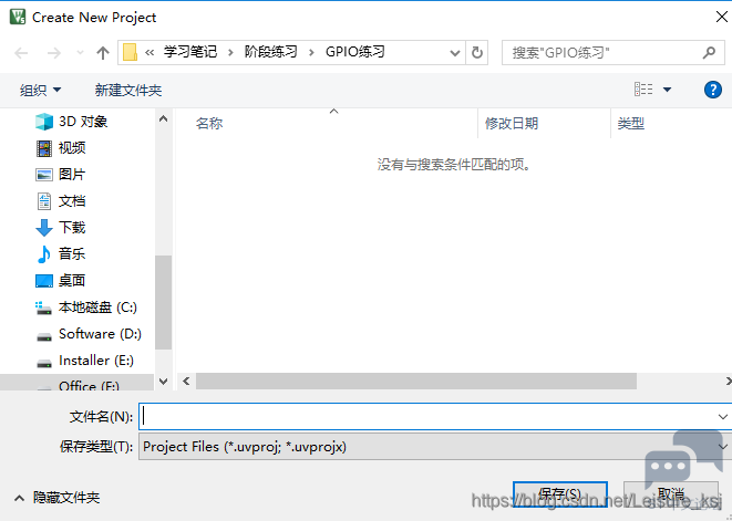

特点: 参考正点原子教学视频,固件库模板步骤用红色字体表示,寄存器模板步骤用绿色字体表示,黑色字体是共同步骤。- r, v/ c: [) p m! F 1)新建一个空文件夹(名字自定)用来存放今后开发某项目的所有开发程序,在该文件夹中,新建一个USER空文件夹(推荐用USER名);9 o8 e) _2 r3 l0 D 2)MDK软件中,单击Project→New μVision Project新建一个工程,输入工程文件名,选择好芯片后点击OK;

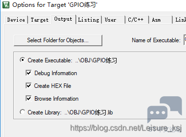

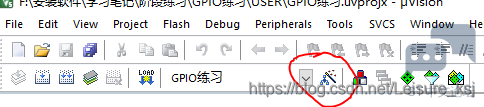

7)在MDK软件中,回到之前的Manage Project Items界面,在Project Items界面,选中FWLIB,单击Add Files,选择STM32F10x_FWLib\src,选中里面所有的.c文件,单击Add(其实只需添加需要用的.c文件);8 z9 S( j9 G U# c 选中CORE,单击Add Files,将CORE文件夹里的core_cm3.c和startup_stm32f10x_hd.s添加进来/选中CORE,单击Add Files,将CORE文件夹里的startup_stm32f10x_hd.s[3]添加进来;. m! u8 `8 k& Q) j6 j 选中USER,单击Add Files,将USER文件夹里的main.c,stm32f10x_it.c和system_stm32f10x.c添加进来/在MDK软件中,新建一个test.c文件(即主函数main.c文件[2],名字可自定),保存在USER文件夹里,然后在Manage Project Items界面,Project Items选项,选中USER,将刚才新建的.c文件添加进来); 8)在MDK软件中,单击魔术棒,在Output选项里,勾选Create HEX File,单击Select Folder for Objects,选择OBJ文件夹(放弃将编译过程文件存放在Listings和Objects中); 9 c' S0 ~! ?7 `$ i- z

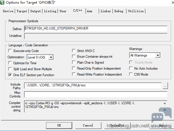

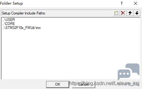

8 y3 t3 n# a% V# {$ f x* w* l Y 9)在C/C++选项里,单击Include Paths右边的…,添加三个头文件目录,在Define里输入STM32F10X_HD,USE_STDPERIPH_DRIVER/在C/C++选项里,在Define一栏里输入STM32F10X_HD; $ c4 u% p K3 c8 E3 s4 s
3 U* ~% B& u( L 10) 此时,工程模板已建立完成。接下来,添加ALIENTEK提供的公用代码。将SYSTEM文件夹复制到工程文件中(与USER文件夹并列),在MDK软件中,右键Target1,单击Manage Project( \# W7 `, N' A7 k Items…,在Project Items界面、Groups一栏,新建SYSTEM,选中SYSTEM,单击Add Files,将SYSTEM文件夹里的sys.c,delay.c和usart.c添加进来,然后单击OK; 11)单击魔术棒,在C/C++选项里,单击Include Paths右边的…,添加SYSTEM文件夹里的三个头文件,新建工程模板最终完成。1 `/ `% \9 L7 F k) N % a: x9 v$ [1 r! Z( C 备注:% T, x) a: U8 ~ [1] startup_stm32f10x_hd.s是一段和硬件相关的汇编代码,主要作用:1)堆栈(SP)的初始化;2)初始化程序计数器(PC);3)设置向量表异常事件的入口地址;4)调用Main函数。ST公司有三个文件,分别对应不同的STM32芯片: startup_stm32f10x_ld.s对应FLASH≤32K的STM32芯片;& O; d" o( z5 @8 F5 t/ N; k startup_stm32f10x_md.s对应64K≤FLASH≤128K的STM32芯片;; _. H, K# H- I5 i3 ? startup_stm32f10x_hd.s对应256K≤FLASH的STM32芯片。 [2]寄存器模板的主函数文件可以先这么写:```- t' @9 J- Y% f $ f! @& A( A3 P* z
