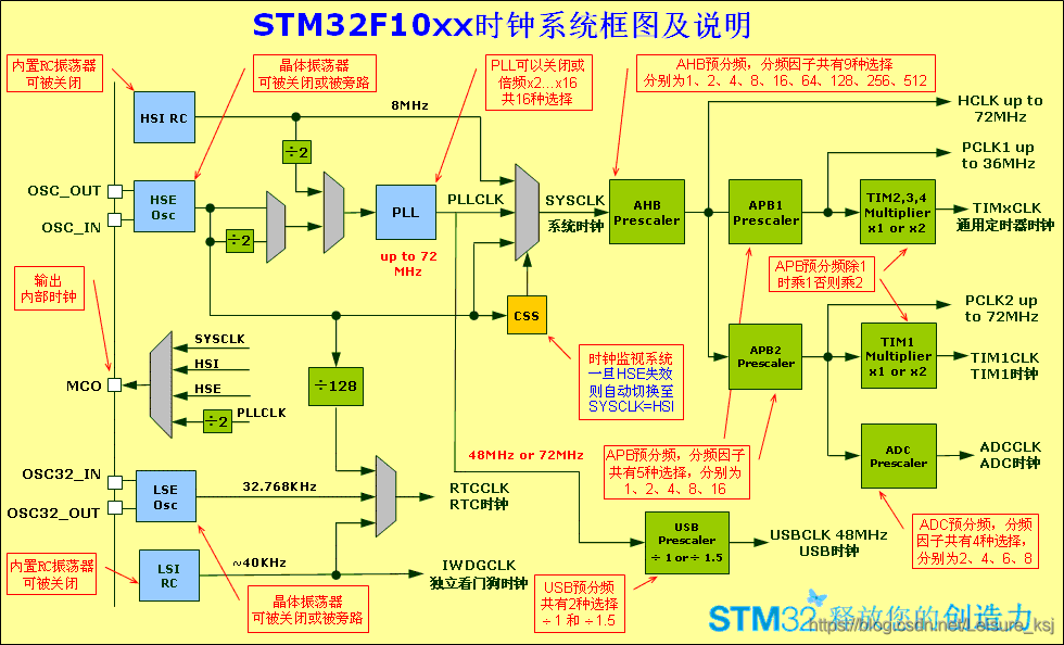

主要内容: 1) 时钟系统框图解读; 2) 时钟系统配置相关函数解读。 1. 为什么 STM32 要有多个时钟源呢? 因为STM32非常复杂,外设多,但并不是所有外设都需要系统时钟这么高的频率,比如看门狗及RTC只需要几十k的时钟即可。同一电路,时钟越快功耗越大,同时抗电磁干扰能力也会越弱,所以对于较为复杂的MCU一般采取多时钟源的方法来解决这些问题。 2. 时钟系统框图解读, x+ d- p( A/ Q% F; f& ~
1) STM32 有5个时钟源:HIS(High Speed Internal)、HSE(High Speed External)、LSI(Low Speed Internal)、LSE(Low Speed External)、PLL: 1.1 HSI是高速内部时钟,RC振荡器,频率大约为8MHz,精度不高,可作为系统时钟;; ?, l2 g; H( X: Q; [ T. D 1.2 HSE是高速外部时钟,可接石英/陶瓷谐振器,或接外部时钟源,频率范围为4MHz~16MHz; 1.3 LSI是低速内部时钟,RC振荡器,频率为40kHz,提供低功耗时钟。独立看门狗的时钟源只能是LSI,同时LSI还可以作为RTC的时钟源;5 h; ]: j: ], O2 U 1.4 LSE是低速外部时钟,接频率为32.768kHz的石英晶体,主要作为RTC的时钟源;# }* Z0 p# P$ ~9 t) [# I& b 1.5 PLL为锁相环倍频输出,其时钟输入源可选择为HSI/2、HSE或HSE/2。倍频可选择为2~16倍,但其输出频率最大不得超过72MHz。 2) MCO是STM32的一个时钟输出IO(接在PA8引脚上),可选择一个时钟信号输出,(如PLL输出的2分频、HSI、HSE、或者系统时钟),这个时钟可用来给外部其他系统提供时钟源;7 C$ R' M; z2 E6 R$ [ 3) RTC时钟源可选择LSI,LSE,及HSE的128分频;9 ]! n0 A; {5 s3 N _( M6 @. D0 ?6 } 4) USB的时钟来自PLL时钟源,STM32中有一个全速功能的USB模块,其串行接口引擎需要一个频率为 48MHz的时钟源。该时钟源只能从PLL输出端获取,可选为1.5分频或1分频,即当需要使用USB模块时,PLL必须使能,且时钟频率配置为48MHz或72MHz; 5) 系统时钟SYSCLK供STM32中绝大部分部件工作的时钟源。系统时钟SYSCLK可选为PLL输出、HSI或HSE。最大频率为72MHz; 6) 其他外设的时钟来源都是SYSCLK。SYSCLK通过AHB分频器分频后送给各模块使用,包括: 6.1 AHB总线、内核、内存和DMA使用的HCLK时钟; 6.2 通过8分频后送给Cortex的系统定时器时钟,即systick;3 F( P+ ] b4 F/ a! `! K: k. j 6.3 直接送给Cortex的空闲运行时钟FCLK; 6.4 送给APB1分频器。APB1分频器输出一路供APB1外设使用(PCLK1,最大频率36MHz),另一路送给定时器(Timer)2、3、4倍频器使用;* m% V9 t4 R' ~2 ^9 q 6.5 送给APB2分频器。APB2分频器分频输出一路供APB2外设使用(PCLK2,最大频率72MHz),另一路送给定时器(Timer)1倍频器使用。+ N. x9 t! p) G- [( O/ V6 t6 z 7) APB1上面连接的是低速外设,包括电源接口、备份接口、CAN、USB、I2C1、I2C2、UART2、UART3等等,APB2上面连接的是高速外设包括UART1、SPI1、Timer1、ADC1、ADC2、所有普通 IO 口(PA~PE)、第二功能IO口等; 8) CSS时钟监视系统,一旦HSE失效,自动切换至SYSCLK=HIS; 9) 任何一个外设在使用之前,必须首先使能其相应的时钟;) x. h6 Q( t9 L# e1 l" Z+ | 10) 5个主要的时钟: 10.1 SYSCLK(系统时钟); 10.2 AHB总线时钟;' A: G2 ^4 Q* @8 K3 d7 D 10.3 APB1总线时钟(低速): 速度最高36MHz; 10.4 APB2总线时钟(高速): 速度最高72MHz; 10.5 PLL时钟。1 r( v% c2 v g7 H + a0 u: j& L; R5 _6 x8 L( f5 Y% `/ J 3. 时钟相关配置寄存器' [% B+ @9 u; ]. a, o$ l 5 l: P) Y' H- G
