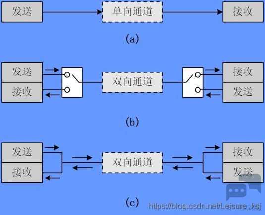

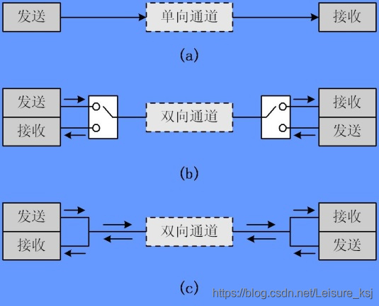

2. 串行通信(按照数据传送方向可分为)3 u2 e2 m# q4 b' i: h7 m7 N; N
2.1 单工:数据传输只支持数据在一个方向上传输(图a);- d) M6 {  W) B4 K( [- @% ~
2.2 半双工:允许数据在两个方向上传输,但在某一时刻,只允许数据在一个方向上传输,实际上是一种切换方向的单工通信(图b);
2 d% I  r: J# p6 T1 f# N0 S0 E2.3 全双工:允许数据同时在两个方向上传输,因此,全双工通信是两个单工通信方式的结合,它要求发送设备和接收设备都有独立的接收和发送能力(图c)。
+ A3 L, @6 f0 u0 j9 l

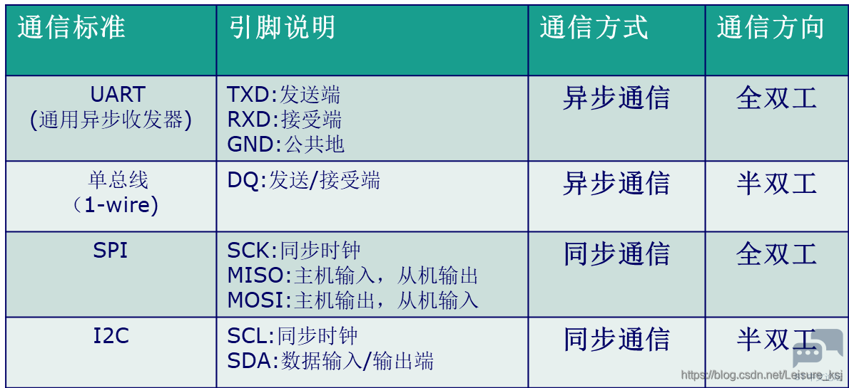

; F1 W4 \8 Y  m/ ^& T9 }4 Q3. 串行通信的通信方式& K! U& e' `, R9 W  t5 P
3.1 同步通信:带时钟同步信号传输,包括SPI,IIC通信接口;
+ k2 W+ j& P1 I; `% u/ q3 |" ?- m3.2 异步通信:不带时钟同步信号,包括UART(通用异步收发器,双方需事先约定好波特率),单总线。' J) Q+ W; `8 V& ]
4 W4 |$ R1 R2 _; k4. 常见的串行通讯接口. Y$ s" i) P- Y) K; v
5 Z& q! T  p; M) G1 c' V/ N6 M 2020040609190067.png 9 }0 a8 {+ a+ {* U/ V- X( F

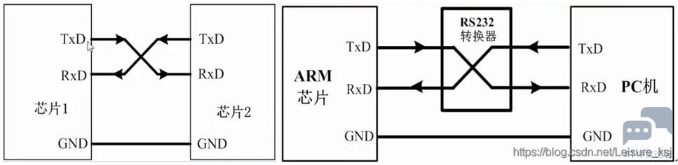

% Z* F5 ?* Q; f6. UART异步通信方式引脚连接方法7 {& N6 C' W2 H, u. t! N! M
6.1 RXD:数据输入引脚。数据接受;$ p" m7 \" n- m8 P1 p( r
6.2 TXD:数据发送引脚。数据发送。8 f8 R0 r8 @1 O

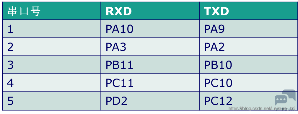

: V) U' @$ `# X. T$ e6.3 开发版上的串口引脚如下表所示:5 |% k1 p4 Q* e) b

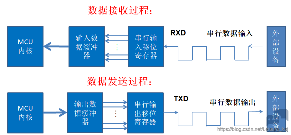

8. 串口通信过程
3 O+ G. {! b: g# K: Q% q# n+ F. l- x& F- Q, [4 i8 Q  A
% V& h3 b9 V& B: b& k0 J8 H- H: B8 E4 @8 W6 B' i' M' H/ t! g' @0 P

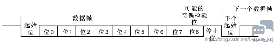

9. STM32串口异步通信需要定义的参数
+ ~" t2 M  N- |% [9.1 起始位;
0 Y  |1 ?& g9 i9.2 数据位(8位或者9位);9 G9 i9 a* @/ E! ?2 L
9.3 奇偶校验位(第9位);
  z, ^4 d$ s/ l* j9.4 停止位(1,15,2位);
. Y8 Z$ h1 z0 D9 B9.5 波特率设置。
. Z: T1 }& p7 \; q- n; W7 j. p
3 C$ z% _* O1 S 20200406092501380.png 4 p' A( b6 S* \% j/ ^$ n

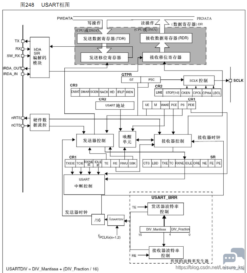

  u* U  U" s% y! T9 q" n, t) q: k5 T10. STM32串口框图
" I  f: v" \6 r$ L, Z% @! i2 y1 ?0 Q10.1 对于大容量的STM32F10x芯片,有5个串口,串口1时钟来源PCLK2,串口2~4时钟来源PCLK1。
' u6 v; `$ h7 p' M
$ k9 ~* X1 {, k7 i 20200406092600669.png 3 X) v6 _0 d* d5 s6 a, |

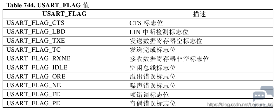

11. 常用的串口相关寄存器* L  c3 M% P. P& P2 Y
11.1 USART_SR状态寄存器(串口通信的状态位);
4 e2 N: `3 {0 [' @11.2 USART_DR数据寄存器(读写都通过该寄存器);
6 ^* M% G; n8 A6 M3 d11.3 USART_BRR波特率寄存器。
9 X5 v& l' _8 N, {4 b  U

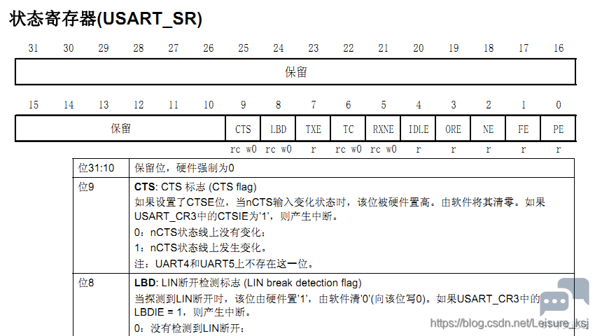

2 D. D. L( }$ }; }0 m* x: r6 U. j" W13. 串口常用寄存器解读
3 R" n9 w9 A% k) |+ C$ Z13.1 状态寄存器(USART_SR)
( c" B# L. B  Q- A7 M3 a, M6 P9 [  x* F2 ^9 Z6 m
  1. FlagStatus USART_GetFlagStatus(USART_TypeDef* USARTx, uint16_t USART_FLAG);

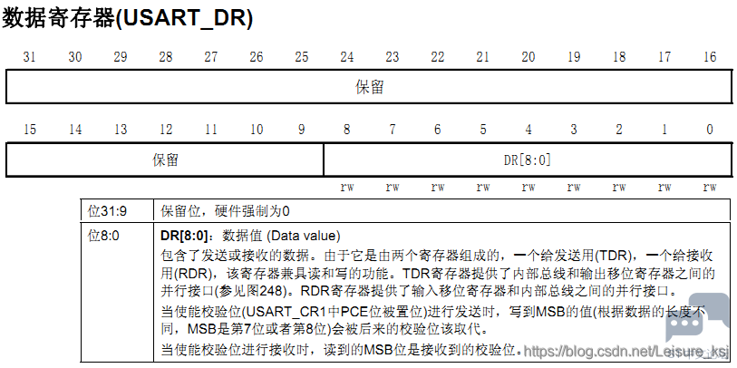

13.2 数据寄存器(USART_DR)) A0 z; o( T9 O1 m4 Z
# M& _6 O/ r  N" W6 X- I! T; o
  1. void USART_SendData(USART_TypeDef* USARTx, uint16_t Data);
    2 _: \1 i8 E% T! \0 ^
  2. uint16_t USART_ReceiveData(USART_TypeDef* USARTx);
4 A$ k& _3 O8 @" a0 b& |) e. L

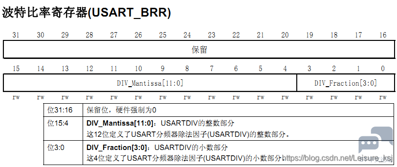

6 F9 q. M/ [  V" \1 e13.3 波特比率寄存器(USART_BRR)
$ S0 F% ^$ x+ I4 P! a* w( c& V. [: t% N5 c9 O
  1. void USART_Init(USART_TypeDef* USARTx, USART_InitTypeDef* USART_InitStruct);
7 G8 G+ H# y; W/ h; A

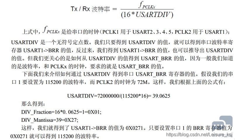

14. 波特率计算方法
, ?5 i( Q0 y% G- F, W
0 M' p5 N: R: [" m8 S4 w1 ?5 ~ 202004071436317.jpg

# k# J* o* Q$ O. M. }; I15.9 串口传输状态获取;( U5 j# c4 e9 a* W; R% x
' p) ]5 _. ~: M, O

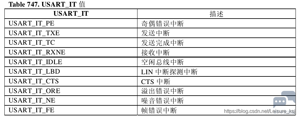

7 }: `5 i( X* [2 l: }% ~1 j 20200407144125217.png 3 v1 ]0 Q+ N4 o# {* ?" O
& P, _1 f$ _  z: J0 D! }
  1. void USART_ClearITPendingBit(USART_TypeDef* USARTx, uint16_t USART_IT);
1 }- r  c. \% W" _/ J 20200407144213278.png

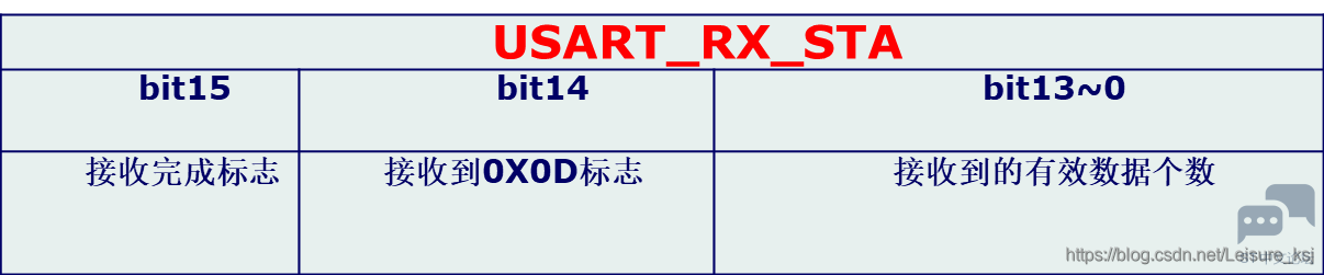

  12.       //判断变量U16 USART_RX_STA的位15是否为0,当USART_RX_STA的位15为0时,则与运算后值为0,if返回1(真),反之if返回0(假)*//
    ( Q2 b; C, W% w) B: V5 ?/ [4 j$ h
  13.         if((USART_RX_STA&0x8000)==0)
    , |+ L* m: P+ ^; v3 w6 l& |
  14.            {6 n* R, d1 [) _3 K
  15.            //*若USART_RX_STA的位15为0时,判断USART_RX_STA的位14是否为0*//' e0 ]; `: X( c( s
  16.               if(USART_RX_STA&0x4000)
    * `4 a3 x( _; m: _1 |
  17.                  {
    $ l; z5 }& n4 c$ }
  18.                  //*若USART_RX_STA的位14为1时,则判断Res接收的数据是否为0x0A,0x0A为换行标志*//% R: \+ [0 Z; K- l: i9 b; K
  19.                     if(Res!=0x0A)    9 N  m, g+ I7 K) _; \
  20.                        //*若Res接收的数据不是换行标志,则接收错误,重新开始*//             ( C) }6 a3 I% t& O# o
  21.                        USART_RX_STA=0;
    5 h8 q: }( N3 s* H" Y- D  }
  22.                     //*若Res接收的数据是换行标志,则USART_RX_STA的位15至1* //       1 K. q/ `2 n5 x, E+ o, f3 [& C8 O
  23.                     else USART_RX_STA|=0x8000;
    ; g1 C9 m- S& A6 ~0 `! ?7 Y" X3 v: H

上述代码中,变量U16 USART_RX_STA用法如下图所示:2 y  g% C. V+ a* v: o: Y, E

    / B4 h* w) [' g0 M9 b, o" n
  24.                   while(USART_GetFlagStatus(USART1,USART_FLAG_TC)!=SET);8 n7 i7 c/ T6 _) g/ ~2 E9 e6 V
