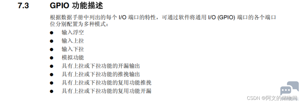

+ ?+ d  z$ s5 M2、STM32Fxx系列单片机的GPIO引脚可以配置为浮空输入(Input Floating)、上拉输入(Input Pull-up)、下拉输入(Input Pull-down)、模拟量(Analog)、开漏输出(Output Open-drain)、推挽输出(Output Push-pull)、复用开漏(Alternate function open-drain)输出和复用推挽(Alternate function push-pull)输出等八种模式。 下图为芯片数据手册的内容:, e, Y5 t  G/ A& i

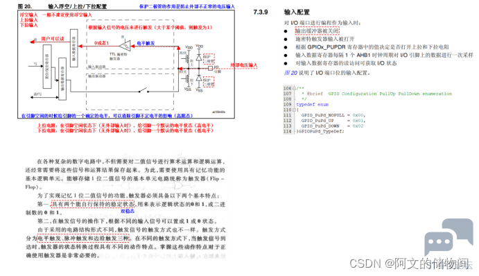

& N1 [% _, G2 i6 T  |; S  f; Z7 x        4、输入模式
" C4 W# u2 _+ ]4 u$ D& }0 u1 _# d& v2 Q
( Y# F+ t3 h/ ^! c 108db4f3e3aa4248ab3e81b7bae96766.png + \# A7 l5 w; \$ \% U) P' e, n+ u
/ i6 V( w, Q- F2 Q/ X* |1 D注意:每个引脚内部都有两个电阻(上拉电阻+下拉电阻),但是引脚内部的上拉电阻是一个弱上拉(驱动能力比较弱),如果打算给引脚一个确定的电平,建议在引脚外部接上拉电阻。* g9 _! c5 z' t- I! t

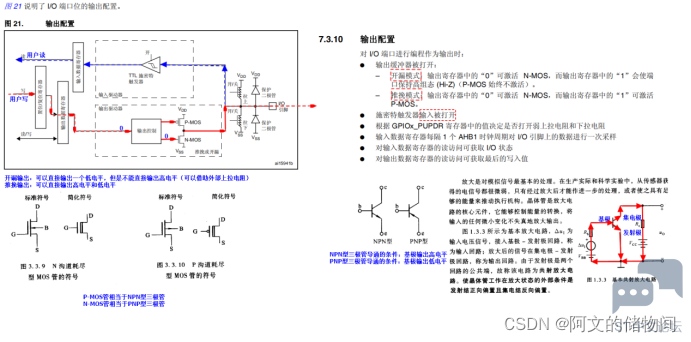

5、输出模式
" P  Y2 Q9 k! j# o+ l1 e: s& n( U5 \
882ee53dc1f84b8f9ee8bd0663c5cf94.png ! F$ D+ i+ i9 h- N
" ]& {+ a9 m- y0 I
MOS管和N-MOS管循环导通,这样的好处是可以提高负载能力和切换速度,并且可以降低功耗。. |& A$ Q" [5 P0 z& h" t7 f5 D
3 b& F" m! h; p9 T' w0 A
先来介绍下开漏输出和推挽输出的区别:, m5 e- P$ O- s7 p: E7 p) Z: K
- A9 J' E5 j- W8 t$ q) y0 a
STM32Fxx系列单片机的输出电路有两个MOS管:P-MOS和N-MOS。
/ J8 e- \) [; Y8 b5 p& |3 B3 h* {& L' V0 F$ {
在开漏输出模式下,P-MOS管不工作,只有N-MOS管起作用。若输出数据寄存器的值为0,则N-MOS导通,IO口输出低电平;若输出数据寄存器的值为1,则N-MOS截止;由于P-MOS不工作,此时IO口既不是高电平,也不是低电平,这种状态被称为高阻态。! Y9 g- ?8 s- D
: w, C  ~7 A0 h7 e在推挽输出模式下,若输出数据寄存器的值为0,则N-MOS导通,P-MOS截止,IO口输出低电平;若输出数据寄存器的值为1,则N-MOS截止,P-MOS导通,IO口输出高电平;

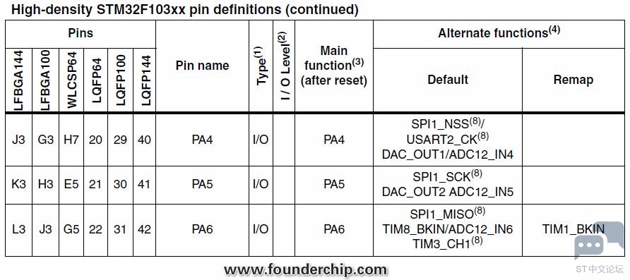

比如我们来看看STM32F103xx单片机的PA5引脚,如下图:/ W& v1 I6 ]1 z% |) \
" S9 f' ]' U# I7 b: Y$ ?8 ^ c81a83f58db1dda19e8a8226676315bd.jpg ' j6 I/ V% P6 o' J
* e0 p3 d8 y" f1 S2 q$ p
首先,PA5可以做为普通GPIO来使用;其次,如果作为外设的引脚,它可以作为SPI1的时钟(SPI1_SCK)、DAC的输出通道1(DAC_OUT1)或者ADC的输入通道5(ADC12_IN5)。* K" r8 [! Q% N$ o# C  u( z+ n& w* T8 I
6 M/ G7 @- d8 j5 b8 o, B
PA5支持的三种外设(SPI1、DAC、ADC)在同一时刻只能选择一种,选择的方法是开启相应外设的时钟,并使其它外设的时钟保持关闭状态。如果PA5被配置为复用功能,但是没有开启它支持的任何外设的时钟,它的输出是不确定的。1 k" ^  y, D7 ^8 h* ]) q7 H% ?, v  s

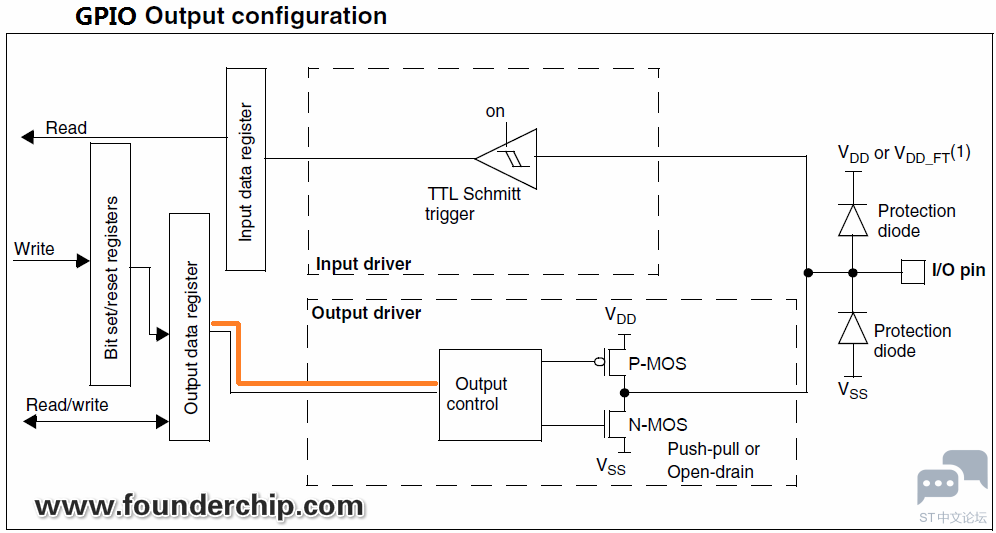

' N/ v, D( j/ `9 g/ ]$ ~下面这张图,是普通GPIO输出的引脚配置图,可以看到其输出信号来自输出数据寄存器(Output data register):
# J! r( Q7 _- R* k' U
$ K4 q! ]1 k! I5 X+ s/ n. m 89a50950c16733999e4c55ae6e5f358b.png
1 t5 \$ d- V% J" V
; E) t5 k, V- O- Q/ U: ]下面这张图,是选择复用功能后的引脚配置图,可以看到其输出信号来自芯片内置的外设控制器:
- i8 j/ V& E; `# F6 ~+ q; I' ^0 \* _
7 R4 R: q1 X3 k) L) j7 V$ M4 L注:虽然复用模式的控制信号来自内置外设控制器,但是单片机(CPU)依然可以读取相应的数据。在复用推挽输出模式下,单片机可以通过读取输出数据寄存器(Output Data Register)的数据来获取上次输出的值;在复用开漏输出的模式下,单片机可以通过读取输入数据寄存器(Input Data Register)的值来获取引脚的状态。
