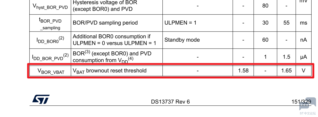

butterflyspring 回答时间:2022-11-25 10:45:45
STM32U575的备份域的备份寄存器和备份RAM是靠VBAT供电的。这个引脚的供电为了保证安全性有一个电压BOR电路监控,所以当电压掉到1.65V之后,就会复位备份域,所以就会清零。 楼主可否通过PVD检测系统掉电,然后进入低功耗模式。当系统重新上电检测到上电复位标志,那么就是掉电足够长时间了(低于最小工作电压)。 当然外部给VBAT加个电容也许还能长一点点时间。 STM32U575 VBATBOR_VBAT.png
davezhu 回答时间:2022-11-25 15:13:16
butterflyspring 发表于 2022-11-25 10:45
STM32U575的备份域的备份寄存器和备份RAM是靠VBAT供电的。这个引脚的供电为了保证安全性有一个电压BOR电路 ...
您好!谢谢你的回答, 我们的电路的VDD 和VBAT 是连接在一起的。     我理解的是如果产生了BOR 复位,STM32U575 肯定会把Backup RAM  的内容清除,且没有机制是可以阻止这种清除的,而F2,F4,L4 等ST系列芯片同样情况的BOR 复位,是不会清除Backup RAM 的内容的,对吧?     用PVD中断进入低功耗模式的办法,延长VDD 电压降低到BOR 阈值电压1.65V的时间,确实是一个办法,但延长的时间有限,不能达到足够足够长,而F2,F4,L4 系列芯片在大概在断电一分钟之内VDD 电压降到0.3V之前,Backup RAM 的内容都不会丢失。

这个应该解决不了问题吧? 这是U575 的防TAMPER 机制在BOR 复位以后(VDD 电压降低引起的),自动清除了Backup RAM 的内容, 跟VBAT pin 脚有没有电没关系,VBAT 脚即使是满满的电压,它也会照样清除。
