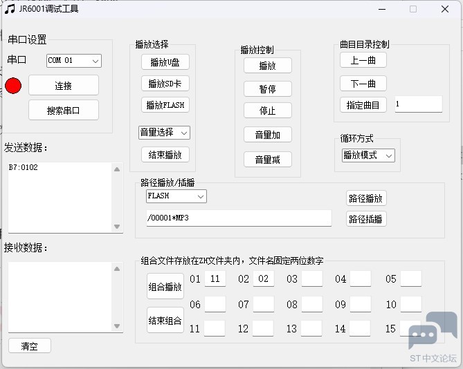

大家好,豆包来了,好久没回社区了,甚是想念,最近玩了一些语音播放,用语音播放模块代替TTS,感觉还不错,今天来分享给大家。 语音播放,顾名思义,就是将录制好的音频,进行播放,可以单曲循环,也可以指定音频片段进行播放,这种一般适用于音频数量不多,而且是固定内容的场合,这种就可以将想要的内容录制好,然后存在存储器之中,到时候按需要的进行播放即可。其优势是语音播放模块一般成本较低,但不足也有,就是存储音频数量有限,同时播放操作较为麻烦。 “TTS”,中文含义即时文字转语音,就是将文字发送给TTS模块,它就会将文字转换成语音并播放出来,这样的优势就是,内容自定义,想播放什么通过发送文字即可,一般适用于内容不固定的场合使用。其优势是灵活,但是缺点也有,就是成本较高,一个TTS语音模块大概就三五十元,有些会嵌入在通信模块中作为一个附属功能,比如一般的4G模块都会带有TTS功能,但费用比不带TTS功能的话也会贵上几块到十几块钱。 那么问题来了,既然TTS这么贵,而且在不用通信模块的前提下,如果单独购置个TTS模块是太不划算了,我们有什么办法将成本降下来呢?其实可以使用语音播放模块代替TTS的,接下来,豆包就使用了该方式实现了TTS功能,效果还不错~,接下来给大家聊聊怎么玩耍吧。 本次是在网上随便找的一款支持串口控制的音频播放模块,具体型号为JR6001,它的优势在于,可以接入在电脑上作为一个U盘,音频内容随时可以修改,而且支持U盘,TF卡和flash的存储介质。同时具有随机播放、组合播放、指定音频等等操作。该模块的资料还是比较全面的,还有一个调试工具,通过调试工具可以知道其具有的功能还是比较强大的。

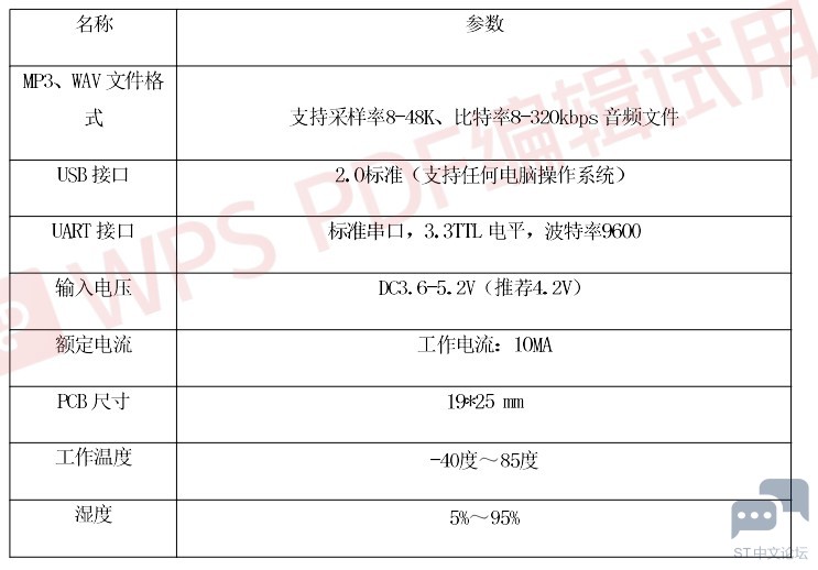

图1 调试软件工具 硬件参数如图2所示。
