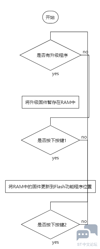

功能设计
将最新的产品固件通过串口上传到开发板中,按下按键1,开发板将固件更新到设置的功能程序存放地址,按下按键2,执行功能程序。

软件设计软件设计流程如下
  • 编写需要升级的产品功能程序
  • 设置产品功能程序在keil 5中Target的程序的Flash起始地址和大小,并且程序中设置中断向量表的偏移量
  • 生成产品功能程序的固件bin文件
  • 设置IAP升级程序存放的起始地址和大小
  • 串口接收产品功能程序
  • 将最新的升级程序放入到功能程序的Flash位置
  • 跳转到功能程序的Flash地址处

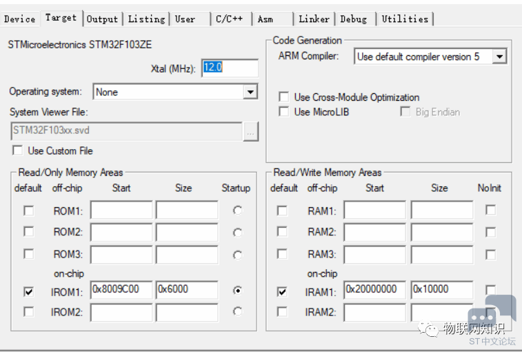

主要为两处:
  • 在main()函数中最开始处,添加
    $ x1 l7 v1 P% ^( B
: W2 P, W; w% R4 @* o; m5 G
  1. SCB->VTOR = FLASH_BASE|0x9C00;
8 z+ J. f& D& i$ n9 ?) d
2.在keil 5中Target的程序的Flash起始地址和大小
5 P2 Z5 X" o' f: Z8 _' l6 n

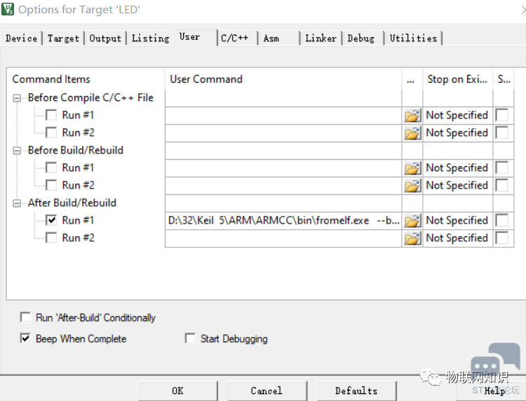

生成bin文件:我们通过在 MDK 点击 Options for Target→User 选项卡,在 After Build/Rebuild 栏,
8 B7 r5 P; A% e# F勾选 Run #1,并写入:D:\32\Keil 5\ARM\ARMCC\bin\fromelf.exe --bin -o …\OBJ\LED.bin …\OBJ\LED.axf
  q5 q& I: q, q6 j- `' O3 f$ B
  y  v+ x3 J4 I) B6 N5 N3 M
编译后,就会生成.bin文件了。
