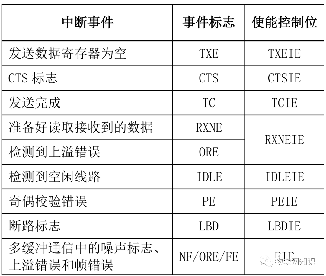

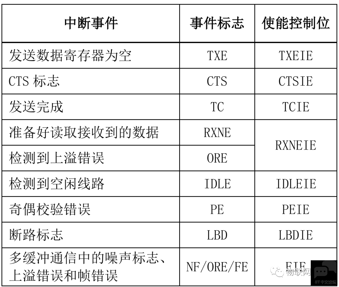

USART中断
" R' G7 W( |& ~USART 有多个中断请求事件。
/ R; D9 t' z! v) k5 L: x0 G! e4 y, X
& ?2 J2 l2 R ] |* f* ]0 u
. f: m1 F+ w2 }( A* {" @ A( D5 a之所以介绍这个USART中断请求,是因为很多人在初学阶段,对串口怎么判断串口中断的状态不太了解,所以我这里重点来介绍一下。
3 u; V# W5 h( x一般在我们开始和配置完串口中断后,进入串口中断处理程序的情况会有很多,我们也可以自己选择打开哪些串口中断情况。一般情况下,我们在接受时主要使用的中断事件标志是RXNE和IDLE。
. Q( T, @3 K9 {- I# ~RXNE是接收中断,每接收一个字节都会出发这个中断,也是我们用的最频繁的中断请求。- O# Q$ \( `- n; h
IDLE 是空闲中断,每接收完一帧数据,总线就会暂时空闲,就会触发这个中断。

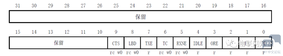

串口状态9 o0 I* h/ r2 F: W
串口的状态可以通过状态寄存器 USART_SR 读取。USART_SR 的各位描述如下:' w- o( |0 N) U
9 g0 \& P6 X- |
, g( E4 R6 {/ B N' Z- v/ r3 `* b$ A3 a2 g0 x/ G p( A
这里我们关注一下两个位,第 5、6 位 RXNE 和 TC。) f' D0 c0 ^0 w% _/ A9 D9 W% d
RXNE(读数据寄存器非空),当该位被置 1 的时候,就是提示已经有数据被接收到了,且可以读出来了。这时候我们要做的就是尽快去读取 USART_DR,通过读 USART_DR 可以该位清零,也可以向该位写 0,直接清除。# ^5 R. [& e8 \7 R
TC(发送完成),当该位被置位的时候,表示 USART_DR 内的数据已经被发送完成了。果设置了这个位的中断,则会产生中断。该位也有两种清零方式:: _* _8 K& H4 z4 P! T! ]8 S' C
1.读 USART_SR,USART_DR。
- k: S3 w# ^% k6 y) z: U5 [2.直接向该位写 0。- T5 ]* v% {$ l. ]1 Z
