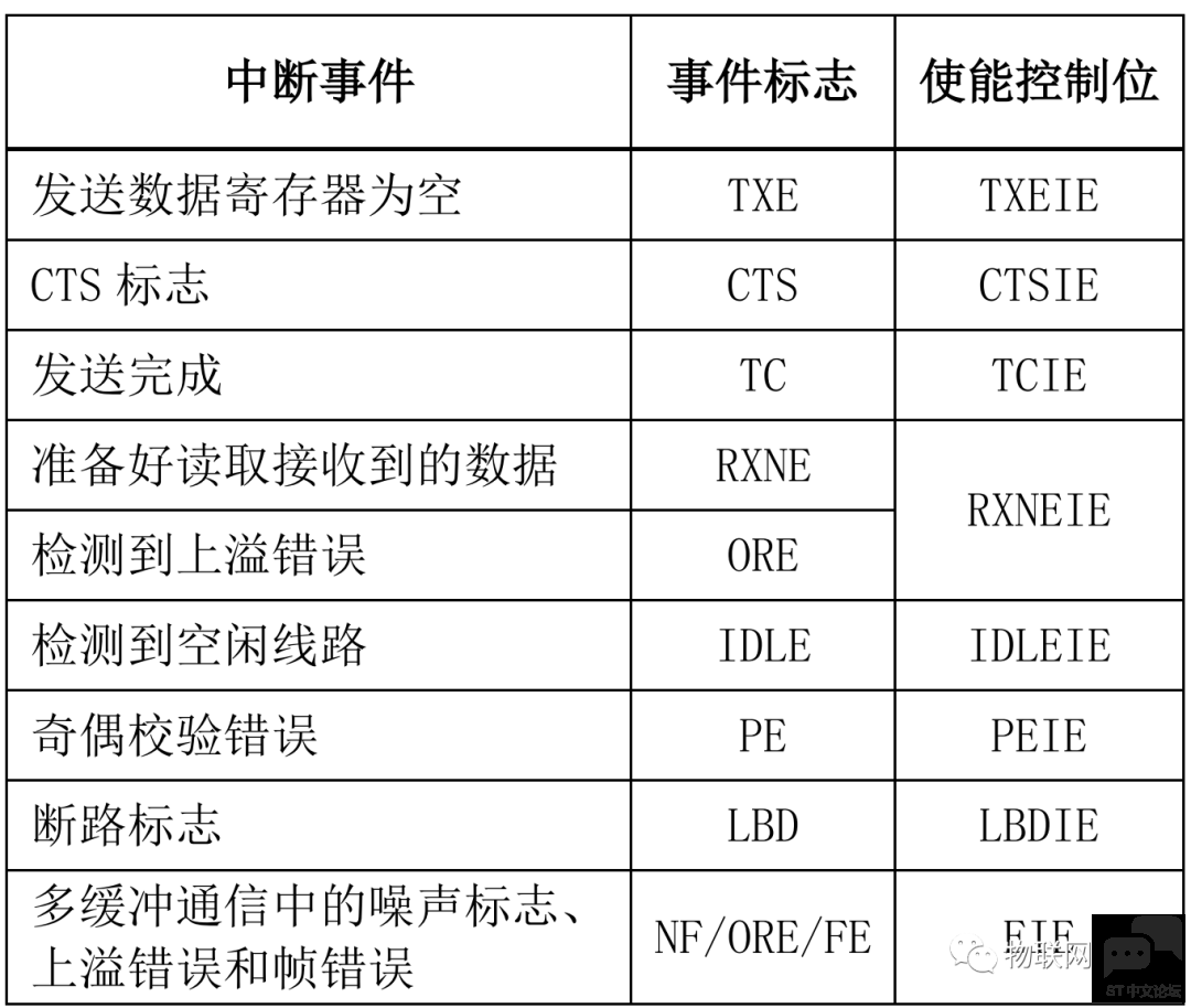

USART 有多个中断请求事件。
9 W% D. a- U$ e6 Y$ {, d' j2 y, m6 g7 e) }
640 (3).png ( }. d5 a- y. }, w8 a3 q- \0 K
6 Z7 Q7 k7 H( n2 z' E
之所以介绍这个USART中断请求,是因为很多人在初学阶段,对串口怎么判断串口中断的状态不太了解,所以我这里重点来介绍一下。
" ]# ]- k. p3 v2 Z  C: l- s& d, Y一般在我们开始和配置完串口中断后,进入串口中断处理程序的情况会有很多,我们也可以自己选择打开哪些串口中断情况。一般情况下,我们在接受时主要使用的中断事件标志是RXNE和IDLE。" ~- I2 |; I- v. y/ d7 l+ \
RXNE是接收中断,每接收一个字节都会出发这个中断,也是我们用的最频繁的中断请求。
& t! C" l' U' S7 s' @% uIDLE 是空闲中断,每接收完一帧数据,总线就会暂时空闲,就会触发这个中断。

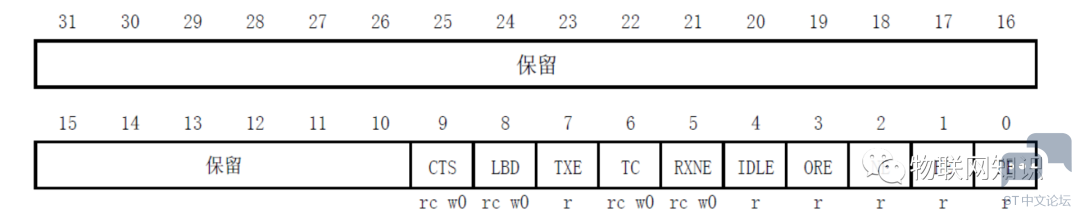

+ z' @% Z7 D! W& J: l: ?串口状态: ]$ r# w9 q: r  j, y/ [
串口的状态可以通过状态寄存器 USART_SR 读取。USART_SR 的各位描述如下:0 Q9 m2 G- g) Z* h
9 k% V# j. Z3 j1 ]& ~4 i0 b# E2 f; g; b
640 (2).png . P3 a" T' ^. z: c- _
5 t6 [" E- W2 w  \  T这里我们关注一下两个位,第 5、6 位 RXNE 和 TC。1 t0 ]9 [4 n4 a( S, d
RXNE(读数据寄存器非空),当该位被置 1 的时候,就是提示已经有数据被接收到了,且可以读出来了。这时候我们要做的就是尽快去读取 USART_DR,通过读 USART_DR 可以该位清零,也可以向该位写 0,直接清除。
4 c9 d! ~8 f  V4 J- [TC(发送完成),当该位被置位的时候,表示 USART_DR 内的数据已经被发送完成了。果设置了这个位的中断,则会产生中断。该位也有两种清零方式:
; L2 F2 {$ i3 R6 N6 S! Y1.读 USART_SR,USART_DR。
2 L+ J, x" t) m3 s* k2 t+ v! ]2.直接向该位写 0。
