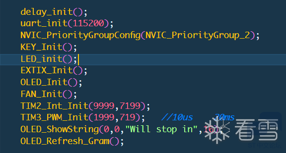

用到了外部中断,定时器中断,pwm。MCU是STM32F103ZET6。  @$ n7 O' I$ H1 [' m( L6 @9 e
6 _( r0 d$ A) y7 |: ?5 ? 微信图片_20221129184844.png ) G& M+ F7 x1 f7 ?

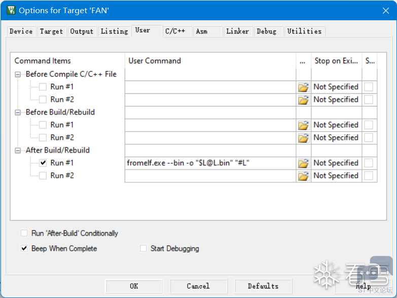

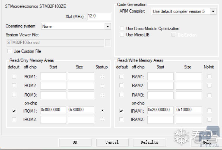

4 @1 B/ E6 \, L/ c" e在keil的设置中可以看到固件的起始地址,默认情况下为0x8000000。另外,keil生成的是hex文件,hex文件是带有基地址信息的bin文件,如果我们要生成bin文件,需要进行如下设置:" K2 I/ c! S7 |) e. p6 l# \1 r
  W; q/ z5 x0 t! F! O
! v" P! R8 Y/ Z; n6 H# z
微信图片_20221129184839.png $ T, Y0 N2 j" ~" {
3 q+ _, u. W9 X

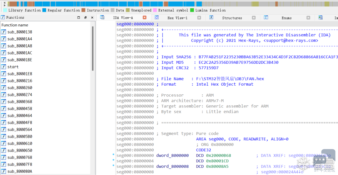

再看到hex文件:$ P8 \) w3 ^# R. q  n4 F& L% ?: b$ I
/ B+ Y, Z2 V8 E* Z4 w% n 微信图片_20221129184829.png
  {% \7 ^% L$ F/ ?9 {' ]5 U; G6 U3 E( k8 _3 a3 Y

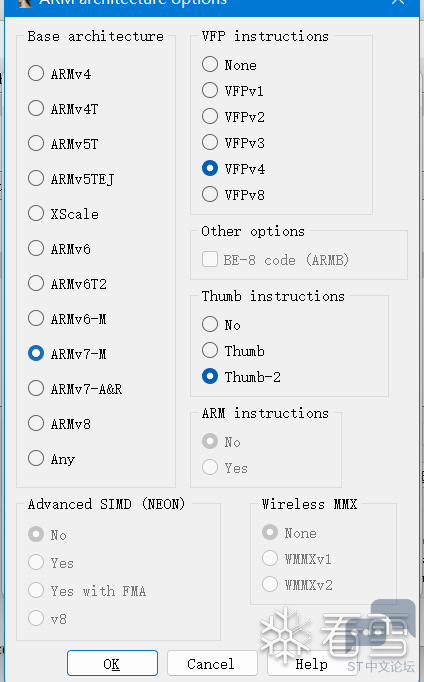

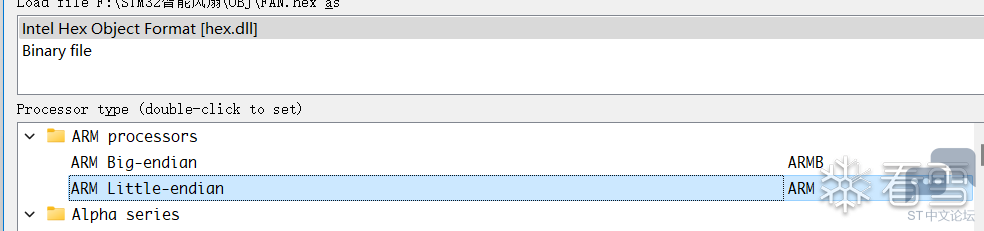

首先需要将架构修改为arm小端序,再修改一下架构版本,stm32f103zet6是cortex-m3内核的,armv7架构。
/ h' P# P  M9 T9 s- M/ ^. l6 W$ ?) e( W" M. X& z
: H2 m$ {8 g& q5 s: T
( [2 l# G( \3 R9 B( W1 y( u2 f+ q# K8 _
4 @7 i$ P1 }* F% B
修改完后加载hex文件。1 `" l- e! k: ?) X5 W+ l8 j: A
( C' H6 n- ?! i% R3 O0 u" [
" S) _7 z- f6 e5 i4 H# W: e+ H 微信图片_20221129184824.png   V5 x  A8 g- a8 v2 i1 \
8 \5 A. R* K2 `( r3 f' ~* W) T8 V% C1 {. c  U& g( l

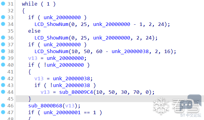

IDA会自动识别出基地址,能识别出不少函数了,但伪代码是真的难看。
: V. k9 I5 s% W' A/ A& p9 V, z* e$ X2 I- N' W
) e: {, e' W, ]& q; O
4 i* H  T, j5 T. @8 L
: ]- T% ?9 b4 O7 ~7 _基本上是看不出个什么东西来。& C  p) b+ I$ z9 f0 N9 H3 Q8 E

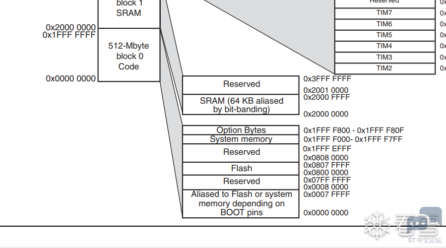

# b  M7 w+ _: ^; B) p将基地址重设为0x8000000,这个地址怎么来的?可以看stm32f103zet6的datasheet。
0 d7 J& H, M0 z5 U6 f/ }4 Y6 A6 v/ m
1 y  V3 [8 W  U1 z* }7 `
& K: M6 w7 M7 K7 _- f$ m+ Y3 w3 C* ?6 [! c5 W% V3 T6 P4 R, g- {# H7 m. X

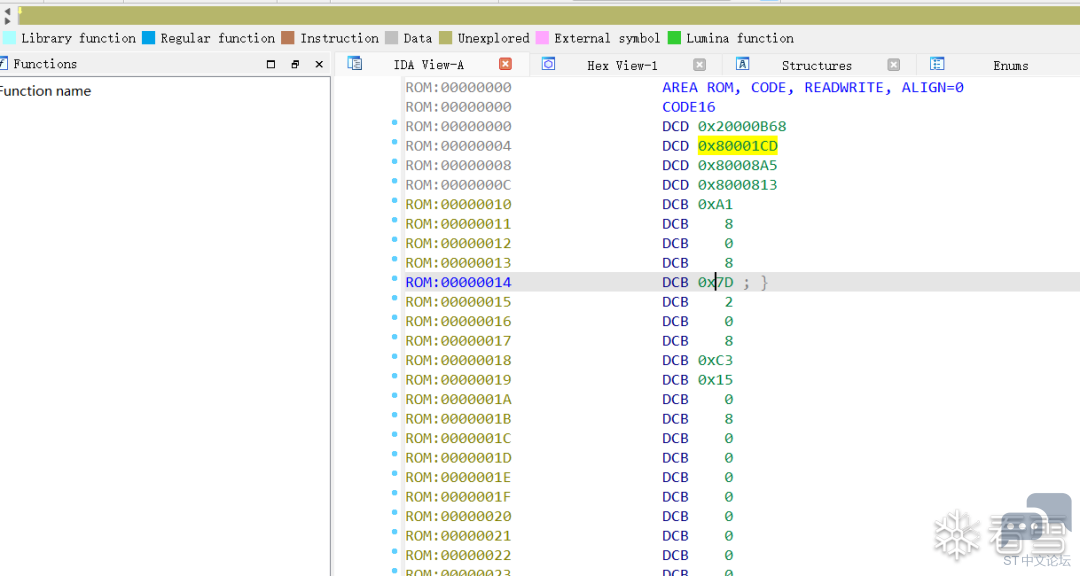

从0x8000000开始就是flash的空间。; e6 R1 |1 H0 p3 @: x* k. x( A
6 P4 s. A, Y# \重新设置加载地址之后再将其按照代码解析就变成了hex文件的样子。. @% T" @9 f& z% r" g% n. T1 b
) t% |7 V9 [- y: K# ~) A: [* t0 O' N2 ], o
微信图片_20221129184812.png * ]; u3 C8 i; C' u% x2 ]  @+ f
2 E: @( _  ]# [# W: b) T

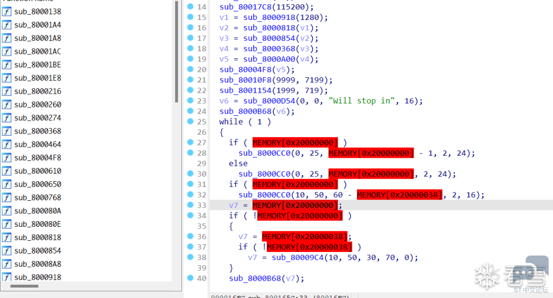

+ ~3 }2 ~  |7 Q. G5 |但此时存在很多标红的地址,这是因为这些地址在IDA中并没有设置,因此IDA将其解析为非法地址,标红了,我们现在要做的就是手动添加一些段。+ ]- b* a* v3 E7 B' J1 ^

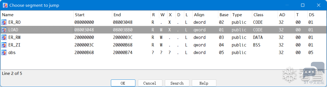

三、添加SRAM
0 G5 @' Z' I' ^# |- P段在axf文件中,IDA解析出了如下几个段:, {& R: n) k$ T% w2 l$ I6 q7 p
7 N" G& i+ C" g3 z4 G9 j4 Z
微信图片_20221129184805.png 0 w  [. P2 n" s/ M" r. D# R
& u' f) h3 v- d# D% S% g
单片机内存被总分为flash(rom)和sram(ram),flash里面的数据掉电可保存,sram中的数据掉电就丢失,sram的执行速度要快于flash,flash容量大于sram上方的最低内存地址,最高地址,都是在flash和sram中。$ T1 y% ?5 F. D1 U- r
- c2 _: E# ~5 t$ `8 g+ c& ^  g* Y我们正常下载程序都是下载存储进flash里面,这也是为什么断电可保存的原因。6 K  B) M- J: P' N/ I% r8 Z
/ u5 {/ k5 c+ y3 }2 e; a
单片机的程序存储分为code(代码存储区)、RO-data(只读数据存储区)、RW-data(读写数据存储区) 和 ZI-data(零初始化数据区)- S* N1 {4 I7 C* R2 h! W+ G9 d5 Q% E
Flash 存储 code和RO-data! u/ e" H/ F; H* W& n  g# k
Sram 存储 RW-data 和ZI-data) F/ e" u! E7 j( w! g  D& {; L
; I# S+ @- `/ U- K! T! C
# r" V3 F7 L* }. \4 q8 i. V在datasheet中一样可以找到sram的起始地址,为0x20000000,结束地址为0x2000ffff,我们自己添加段不必像IDA自动分析的那样详细,一个sram的段即可。* _, B  L3 h6 D/ Z5 z2 s
+ f# o; \( O4 F1 i3 X也可以在IDA启动时设置好固件加载地址和sram的开始以及结束地址。
$ S% ?/ V2 R1 l0 k- ?6 b添加了sram段之后,红色的非法地址消失了,如下:( B# H- _% f* `" J+ G) F
$ \/ I% r$ b4 m$ D$ O! Q
  p$ J6 f9 F" x7 I' w% o+ r6 `* U, v( r* S. Z3 W( ?

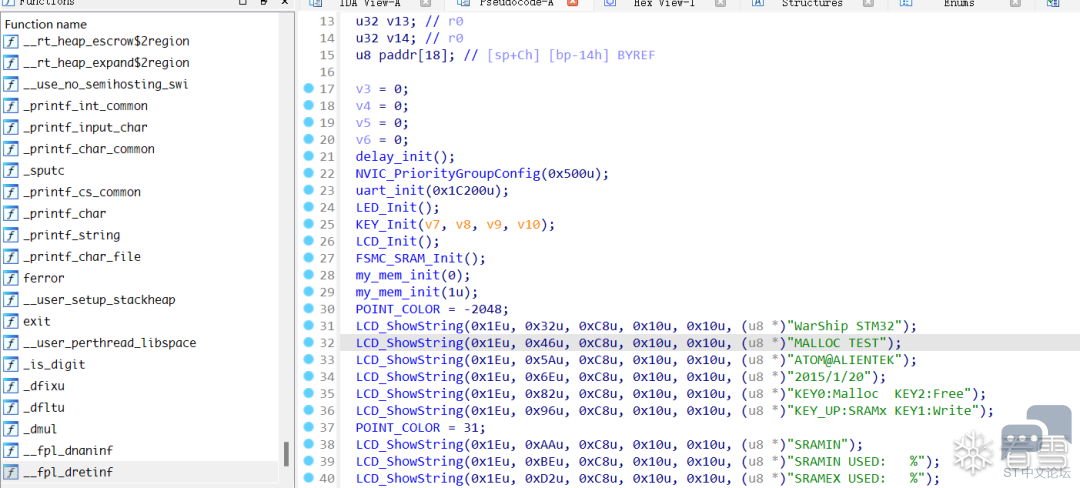

如果有闲工夫或者是对stm32的开发非常上手,就可以自己写一个demo,尽可能多的使用到各种库函数,然后编译出一个axf文件。我这里的话,由于好久没有用stm32了,开发起来有些生疏,所以就不自己手写了,我选择捡现成的项目。我学习stm32的时候买的是xx原子家的开发板,他们提供的例程也是非常丰富的,有五十多个,由易到难,涵盖了stm32开发的方方面面,因此我就直接拿这些例程中的一部分,编译出axf文件。比如下面这个内存分配的例程:
% t8 y3 T- J+ Q9 w% c, V/ j. ^2 ?# p! m. d! d9 {! f3 l
9 r4 @: ?; D2 n2 Q  f
9 ]) v/ x: I7 {* ^: T4 T/ d
又比如这个pwm的例程:
" R/ j, i) f  `# Q
/ N% d$ d1 V6 E8 N  |7 T: z- A 微信图片_20221129184753.png
# j5 c+ z2 E* ?6 d* _* w( L+ w$ H5 l# A$ F8 G

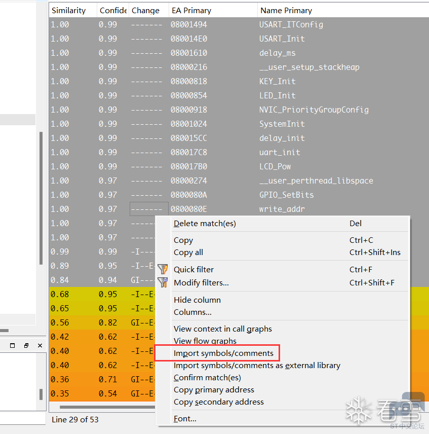

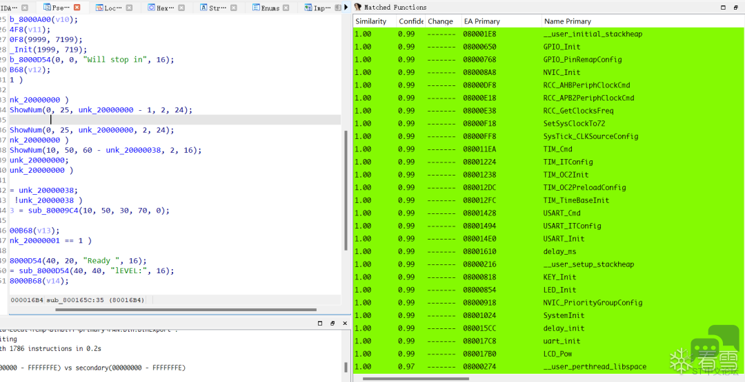

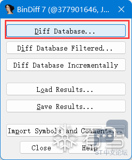

可以多选几个例程,能涵盖更多的库函数,将这些axf文件用IDA打开,然后生成idb文件。然后在我们的目标bin文件中,使用bindiff加载idb文件。, K2 x2 R" y& _9 _) |
0 G" y! W# H# r+ O5 D 微信图片_20221129184750.png & P0 Z" {, G. t" {) L
+ z9 z! E) g+ r( P
7 R6 @6 d: A3 V0 |" j- c2 S- o
选择一个idb文件,然后会出现这样一个比较界面:! P0 G; X$ ]* P9 y* r+ ~
3 D* N/ C( `5 j( Z
微信图片_20221129184747.png ! D% N6 I+ }; u2 X$ Q3 ?! G
, F6 x0 j7 C: i; V/ D* T1 e1 K
9 j, @; x0 k$ b' S* ]& U) ]. n选取similarity大的函数导入到bin文件中。; `- @( a6 O+ L  R, ^
  l3 C- W+ I$ b$ R6 ^8 h1 R4 b6 _9 o1 B
: T: y" i% k! u6 E0 Z( I
, f, D' @8 K9 _8 Q

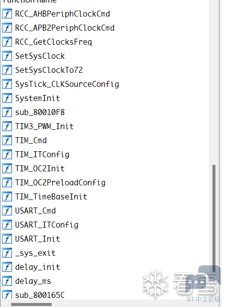

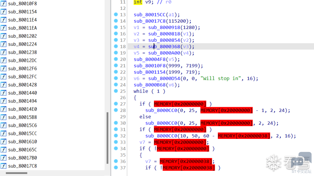

( G6 o: J6 E5 z; I3 g8 a导入之后实际上就能恢复大部分的函数名了。0 s3 z: o. z$ _7 C" B2 C& c
/ l) S* E1 ^) `4 r9 i4 O  R
2 X+ t" o* G0 Z- _: n 微信图片_20221129184739.png
/ N: o9 n  Y" y3 A5 c
. }7 I! ?5 |% Y6 X

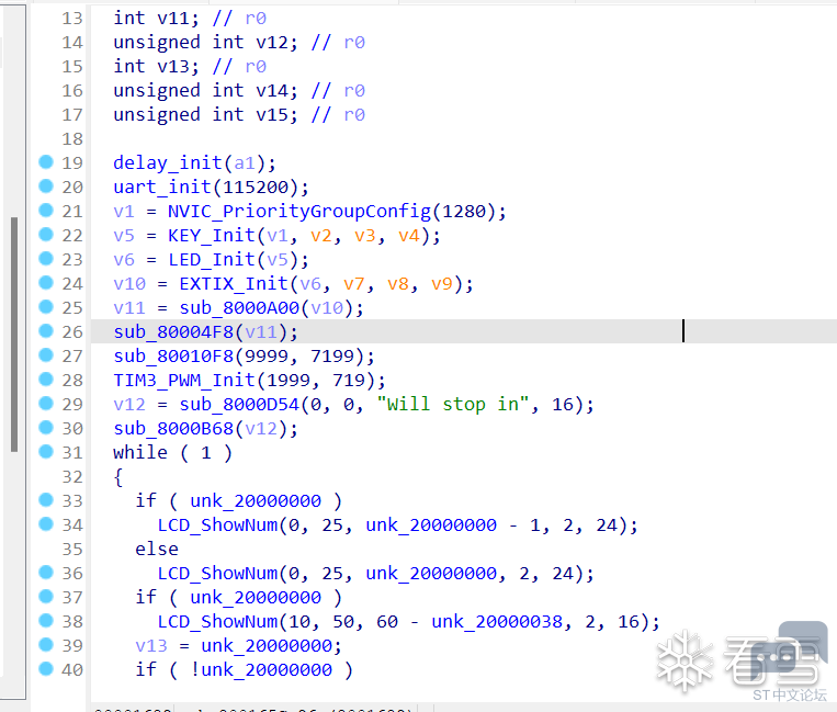

/ p+ R! ]# U: k$ q但实际上,由于我这个课设的开发中使用了一些xx原子封装好的初始化函数(相当于xx原子对原本的库函数做了二次开发),例如uart_init,delay_init这两个函数均是二次封装后的函数,所以恢复出来的函数会比一般情况下多一点。' s% {8 j6 a5 V) {2 G3 S. ?
+ B* Z* Y6 [# x2 i

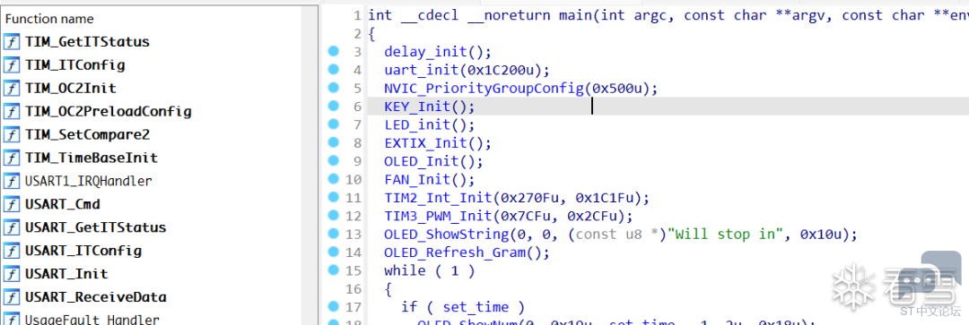

多使用几个idb文件进行恢复后,已经可以看了。

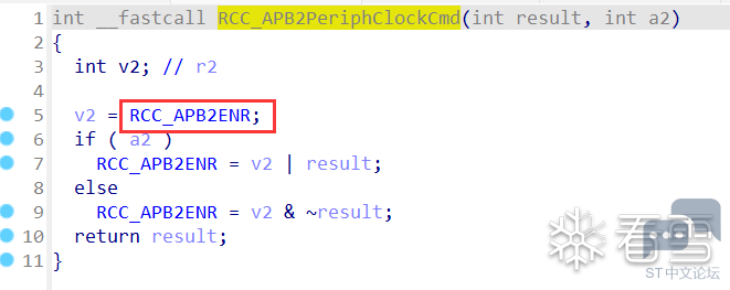

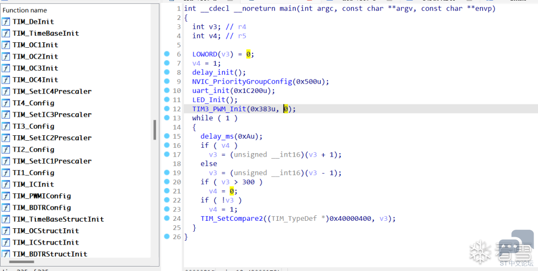

五、导入SVD文件,恢复外设结构
. I0 c( a0 }1 E: h0 F! U2 k; [! U
4 A: i1 L& D3 w5 X) }* c3 X

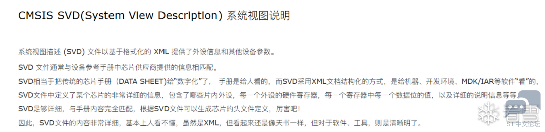

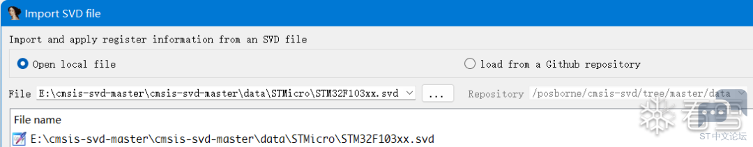

但这还不够,我们还需要导入SVD文件,啥是SVD文件捏?* u; j( C0 g* a) G3 o
8 I9 T) W$ r& w( q
. t7 H4 l* A7 |, s/ P
5 A6 Q8 d" o/ k. M8 e, b' p$ Q7 u' @. E  Q' s1 j- C: ~

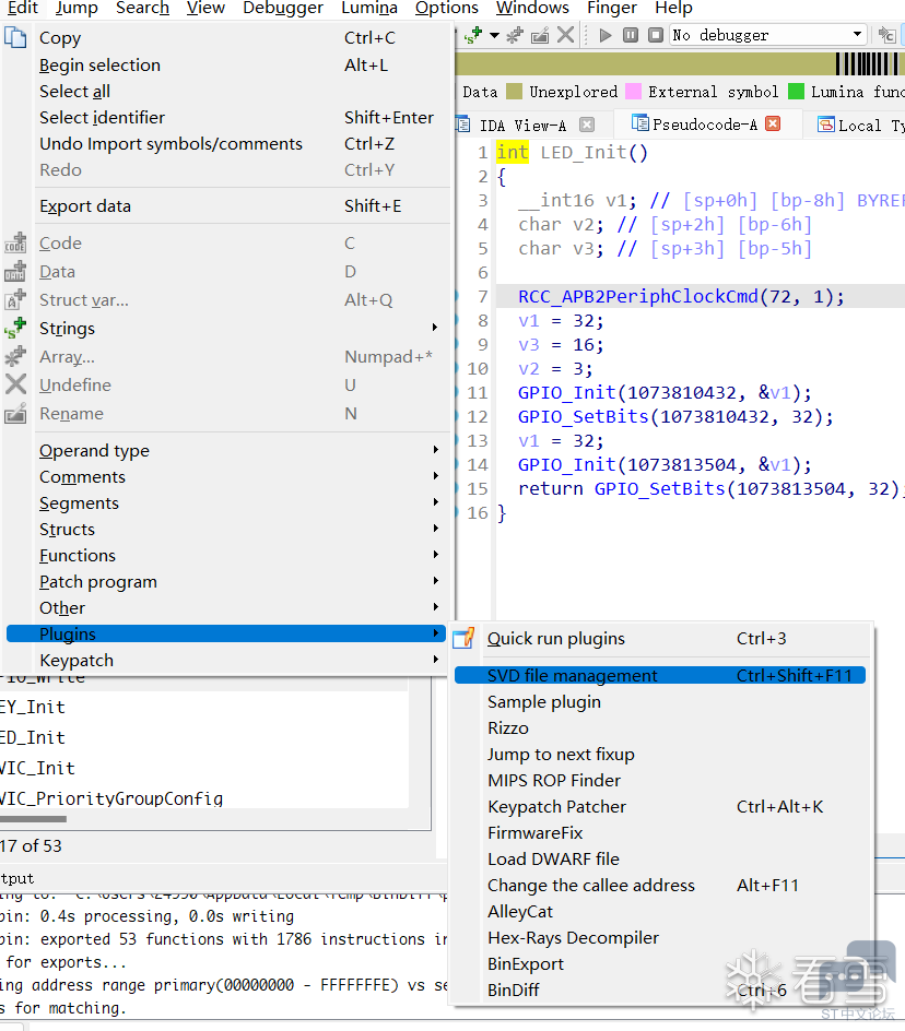

在IDA7.5以后,就自带SVD文件加载插件了,如下图:
9 T+ [+ I( z& E- e2 f, l, A5 g$ o' N# T
5 i8 r6 J6 w, M2 p) T* |) q( F 微信图片_20221129184728.png ( `+ x7 o1 z. v7 Z& z
1 p4 m* H' ^) P- q/ {打开之后如下:
' |. n3 L8 {8 S) W9 h! b! d
! R( J5 Q/ q5 P; u8 \, e1 R  |: b: E4 u8 o& |
0 P3 q7 m0 z7 o6 p# N
我们可以自行下载相应的SVD文件,或者加载GitHub上的仓库,我这里选择自行下载然后在本地加载。下载链接是这个:cmsis-svd
' B* m: o$ f8 \( e5 b选中想要加载的svd文件之后,IDA就会自动恢复bin文件中的外设结构,体现在伪代码中就是这样:' f' V2 f+ N3 A. p. ~' k. E0 _
1 U0 i/ o9 d5 H" A) |4 Y 微信图片_20221129184720.png $ {6 L6 ^& J5 s: v( ~9 l5 J5 g
$ o4 ]$ f' G3 J
5 t4 I- X7 J/ `$ {这样:8 D+ W0 `4 t9 f$ @
, S  o/ \& {; H  j' @+ U" u0 G
5 ~' ]- c7 P. f- D) {6 T
: z, X4 D3 z! I2 A. a
' s+ G: g- ~3 G$ a7 y5 C" B% T3 y, u# y4 i* {( Y
当然,也不是所有的外设都能恢复,和axf文件中的肯定是有差别的,但对我们的逆向已经起到了很大的作用了。
3 v, S7 v8 }0 [/ V' o$ Q+ ?( f  m$ W, y/ s( O. ~$ a
到目前位置我们已经做了如下几步:加载bin文件->设置固件加载基地址->添加sram段->恢复符号表->恢复外设信息。程序还原工作已经接近尾声,还剩下最后一步,恢复结构体。

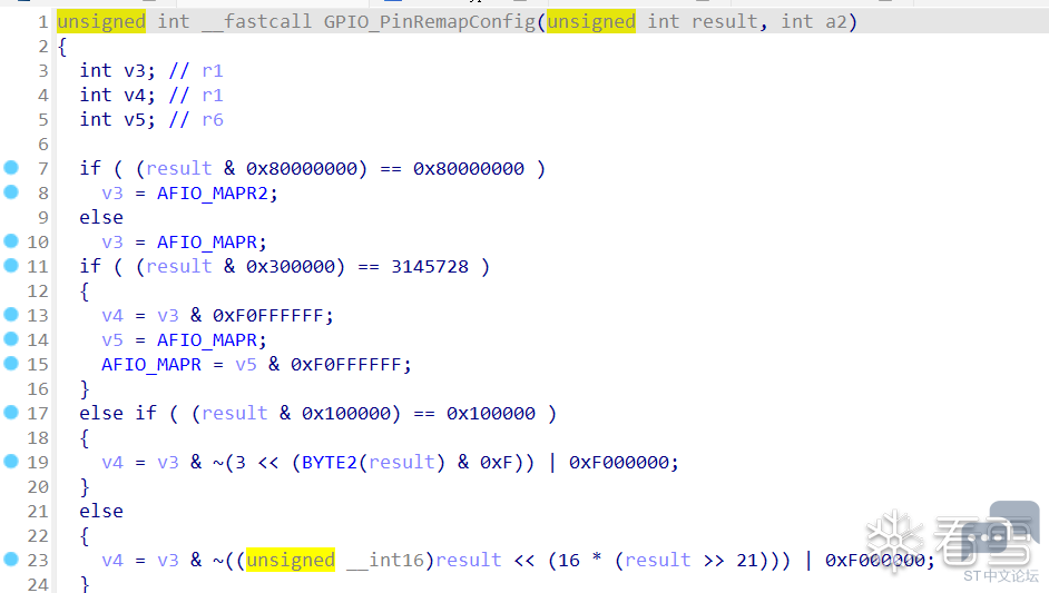

六、恢复结构体

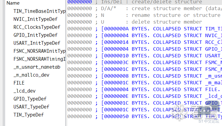

; j, J( F& [6 G1 ?* _% t打开某个例程的axf文件,可以查看下其中使用的结构体。
) S- O$ m( ~) H/ A" l* u3 w1 ~9 t" F& r9 ~4 g4 }  X, S; z
微信图片_20221129184705.png ! M! D+ I; W. P) ]4 a
9 a, w6 A! ^1 |) o# U
这些结构体中,有TIM_TimeBaseInitTypeDef,NVIC_InitTypeDef,GPIO_InitTypeDef,USART_InitTypeDef,GPIO_TypeDef等是我们经常使用的,用来进行定时器初始化,中断初始化,IO口初始化等等。
( z, t5 b, \5 w& u) B4 M1 S4 L* j! B2 M8 u) ^7 `, Q

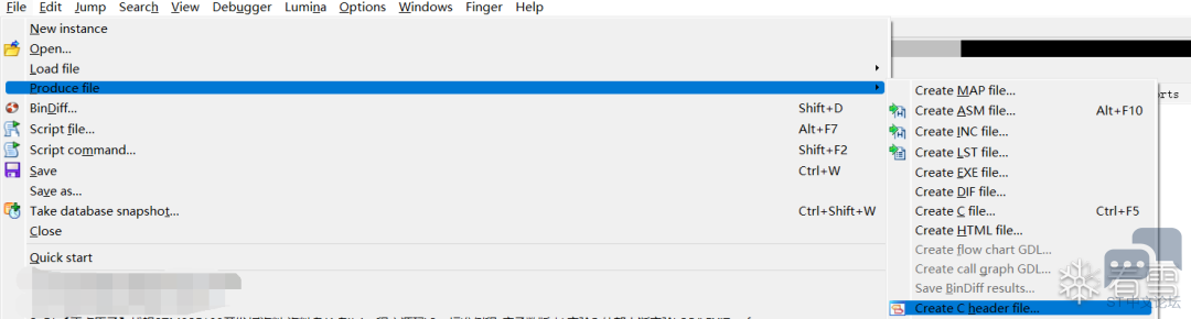

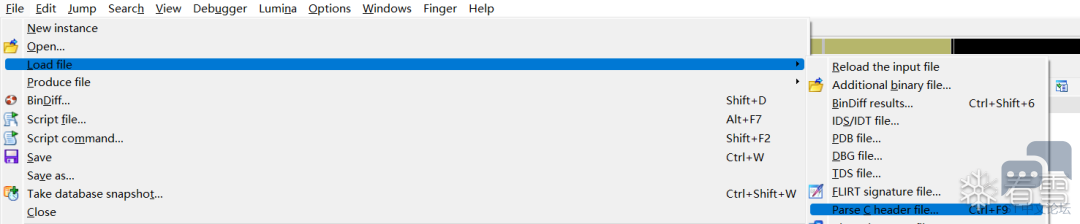

我们生成c header file。' [+ Y0 g* _" F/ c9 V
; L+ s" d+ ^& f# B+ q+ N
6 A- k! D- x0 D( f+ Q. O! Y3 k' [, k& \# w3 v

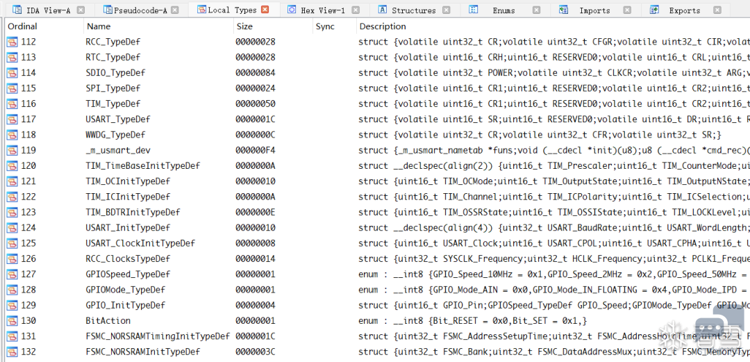

然后在bin文件中解析生成的头文件:$ X0 |# n# \, S8 T7 {. u8 ^3 H0 ~6 C
: n2 h5 P+ ~4 }. q5 M) l$ N3 V 微信图片_20221129184659.png & P" B# a+ n5 n! j
# x1 @8 D% Z& x  n. ^
然后在local type中就能看到不少结构体了。
9 F: k! o: B. x5 Z1 I- m: x. l2 ?8 q

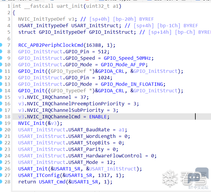

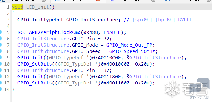

' X9 ~' d( P; F光导入了结构体还不够,我们还得手动将IDA的伪代码中的变量重新设置类型,怎么确定某个变量的类型是什么呢?需要结合库函数的变量类型来设置。) h3 j* ]7 g$ R, P, \' S0 }! H8 r" n
8 W* ]' M% ~+ T: F
以GPIO_Init这个函数为例:/ J) E1 P0 O% N) {) l
' }5 K1 ~- b. p/ ?0 M+ H9 g. `; z 微信图片_20221129184650.png 5 z3 M! j" i5 B! b7 w
! s$ Q2 f) |4 x; D: _

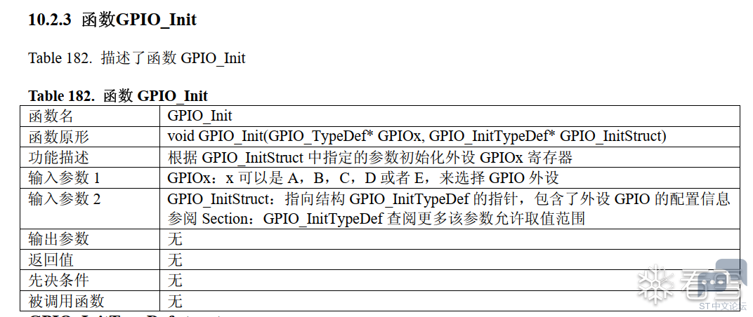

我们打开固件库使用手册,找到GPIO_Init的原型。/ ?7 Q/ B1 z2 P" V* g+ z) n
/ R; A0 N% M8 B$ _: z( b
( C9 t/ n+ z  `1 e' b
微信图片_20221129184646.png 6 N+ H& \# g8 T4 J3 G3 L" c4 \  ?
# ]1 ?* X/ s8 r5 h* f7 o
可以看到原型为:: Q1 U$ N2 g3 t4 N' r
$ R' e9 u2 D+ e/ c: \$ I7 y& Dvoid GPIO_Init(GPIO_TypeDef* GPIOx, GPIO_InitTypeDef* GPIO_InitStruct)! c; ~' N/ \8 h' F
% Y' H# q5 e# J! X8 x5 j
第二个参数为GPIO_InitTypeDef类型的,因此我们将伪代码中的v10的类型修改为GPIO_InitTypeDef,剩下的结构体我们也一样可以使用这样的方法来恢复,只要有固件库函数,我们就能够恢复对应的结构体,效果如下:
" F+ m3 ^: M1 y9 v% l
1 i# V9 `- d2 u$ ]
2 B* e& N8 V5 d( }, N$ g! [% W) u
; J& m, _+ V# [: _$ B' e9 u/ v' T6 O/ R
效果还不错。! Q% ]: c3 O% k
