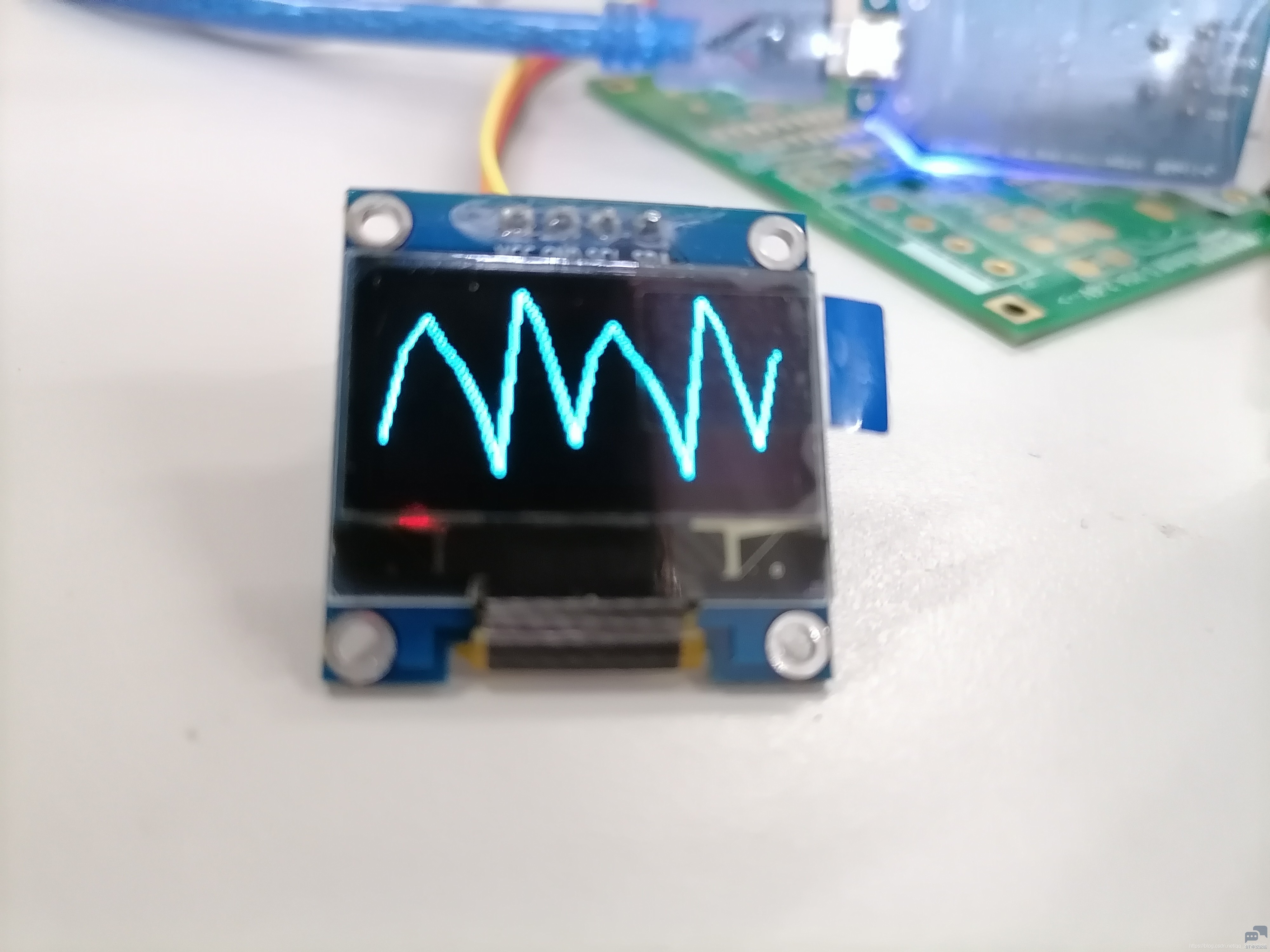

STM32F103+OLED曲线绘制
STMCU小助手 发布时间:2022-12-7 16:03
STM32F103+OLED曲线绘制
) U# T; ^$ C$ B3 q- _从本文的标题便能看出,此次分享的内容是以STM32F103C8T6芯片为控制核心,OLED则为0.96寸I2C通信的4针类型。其实OLED的类型不是重点,各种类型的操作基本大同小异,无非是读写通信方式的不同而已,接下来为大家详细介绍OLED屏除显示汉字、字符、数字外,绘图功能的实现,大体分为硬件连接与软件代码编写两大部分。* K- p( F$ s8 P! j) b0 Y2 `& U+ ^0 n

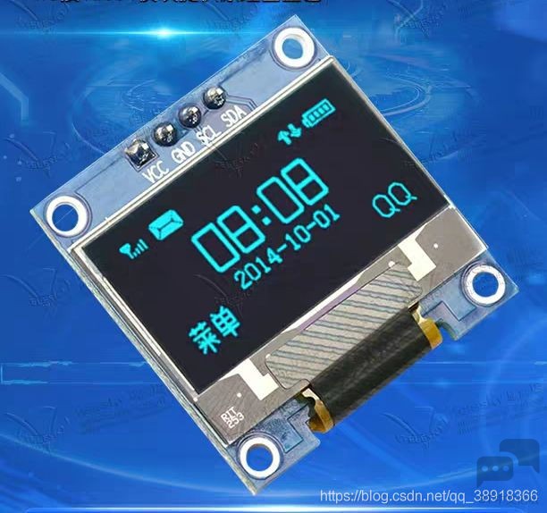

0.96寸OLED屏如下图所示:
7 Z0 p- h: }) t1 r3 |0 l8 x" n4 ?, E8 d. k0 E& y
5 u& k! `- k7 c" I; ]' a! c
) b) i, G! }/ d根据上图我们可以看到,这个型号的OLED屏只有4个引脚,真正与MCU通信的信号线才2根,比较适合于通用I/O口资源较少的控制芯片。在本文中OLED与STM32F103C8T6芯片的硬件I2C相连接: PB6 – SCL;PB7 – SDA 。, c& r2 f4 Y% @- z

2.2.描点函数
0 B' a- \4 P3 \5 R入口参数:
0 ]" x: v. V# Z$ f% w/ T5 }' V( x+ zx:点的x坐标;
" F. D! g6 J4 C( U: y1 w. r7 R! cy:点的y坐标;
+ C7 c# f- C. I. S6 {t:点的状态;“0”代表暗,“1”代表亮, H1 P5 Z3 o4 }/ C/ W# l% B6 S
. {# U- [- H3 C, i$ s: k
  1. void OLED_DrawDot(unsigned char x,unsigned char y,unsigned char t)
    3 W# i- _2 E" \: H! {8 N% t7 i
  2. {, w4 e* M9 A, e: u" `
  3.             unsigned char pos,bx,temp=0;
    3 n& _/ E1 V- G6 [+ b8 [( u1 j
  4.                 if(x>127||y>63) return;
    6 k0 G: _2 L/ @* M7 h
  5.                 pos=(y)/8;7 p6 n) T) B  S) }+ m7 Y3 _, j9 E
  6.                 bx=y%8;
    1 l1 B" U$ z1 ?% @
  7.                 temp=1<<(bx);
    8 F$ g: t* t7 O! d
  8.                 if(t) OLED_GRAM[x][pos]|=temp;  c7 w! O8 I7 c1 N6 j$ G" b
  9.                 else OLED_GRAM[x][pos]&=~temp;4 u9 t! c- A8 ~& p$ m
  10.                 OLED_Refresh_Gram();        % b) W/ L; _" W/ s* r4 V
  11. }1 U  e; K8 g4 E0 y) Q
3 y% ?- K" Z2 g" ~$ N# A4 T2.3.连线函数, B6 G! g( A' A# u6 r/ _; p
入口参数:% X1 @. ?# @" {1 F
x1:起点的x坐标;7 i  O  q* z# H0 Z" Q( ?
y1:起点的y坐标;! r7 O% f  L# Y
x2:终点的x坐标;
7 m  Y* q+ C- G9 Q- ~y2:终点的y坐标;
+ y# F9 H: G! K# ^: J  b6 K
: O) f/ S, Y  W5 C9 l9 B
  1. void LCD_DrawLine(unsigned int x1, unsigned int y1, unsigned int x2,unsigned int y2)
    5 V8 e3 g3 I( p3 y% g; X1 C
  2. {$ N5 w8 G5 m6 W. Q
  3.         unsigned int t; 7 |1 A* J6 N$ }/ y- T7 Q" i' r
  4.         int xerr=0,yerr=0,delta_x,delta_y,distance; , x5 D; J2 m9 T7 I
  5.         int incx,incy,uRow,uCol; ) w/ M4 x6 b0 h# c, @1 A+ b% X
  6.         delta_x=x2-x1; //计算坐标增量
    $ ]4 O3 u% E8 s8 I& S
  7.         delta_y=y2-y1; 7 E; e; L% `: r* _& K
  8.         uRow=x1; & x0 ~1 x- \3 @2 k0 _0 D3 c& F' o8 Z
  9.         uCol=y1;
    , ~9 w; z- u0 M( p/ z/ [- D5 Z3 a
  10.         if(delta_x>0)incx=1; //设置单步方向
    9 R% _: [: g; @! j' {# t
  11.         else if(delta_x==0)incx=0;//垂直线
    " L* |. P0 P& L; p  ]& R
  12.         else {incx=-1;delta_x=-delta_x;}
    / o) {* m1 L( {7 a
  13.         if(delta_y>0)incy=1;
    4 k! l, u9 s, R2 b' n% W" D
  14.         else if(delta_y==0)incy=0;//水平线 " s5 |5 Q, a( R" P: T2 J
  15.         else{incy=-1;delta_y=-delta_y;} ) M) H0 m1 i. x3 [7 c
  16.         if( delta_x>delta_y)distance=delta_x; //选取基本增量坐标轴
    ) ]" Y! Q# Q8 v6 w
  17.         else distance=delta_y;   X& n: R! E; c5 F
  18.         for(t=0;t<=distance+1;t++ )//画线输出
    8 d. Z" x9 [# R/ i" o, v2 V
  19.         {    P3 ~3 s  i; s3 N2 D; p
  20.                 OLED_DrawDot(uRow,uCol,1);//画点 ' \+ j1 _% R1 a3 B) t
  21.                 xerr+=delta_x ;
      Q& f; p4 r' ]/ m6 ^0 b$ t) x$ J
  22.                 yerr+=delta_y ;
    + e& H( ~. L1 h- ]" k! g
  23.                 if(xerr>distance)
    . K5 y  Q8 c7 @5 f
  24.                 { ( B6 @$ G4 R" ?, J# z& b
  25.                         xerr-=distance; . @+ X% ~- n/ p6 t2 e2 g: s
  26.                         uRow+=incx; + {( h5 P- R: k: ?' _+ {
  27.                 }
    ' j& K! l' Z# j1 A( h( T: i
  28.                 if(yerr>distance) & ?$ }1 `' m; ~9 L4 l) a: p
  29.                 {
    - z5 {4 l. q9 G/ U+ W7 [0 }. d! [
  30.                         yerr-=distance;
      m" p* j. k& _# {5 E
  31.                         uCol+=incy; 6 }4 p; {' c8 T' m% |1 N3 x
  32.                 }
    ! X. b" D0 D( Y
  33.         }  & T3 L- }& e, n. b  O. @1 @
  34. }
    9 z5 d  @/ R3 s' M7 G# }, t
* d6 I. Q" i2 V6 k3 |0 R4 \
