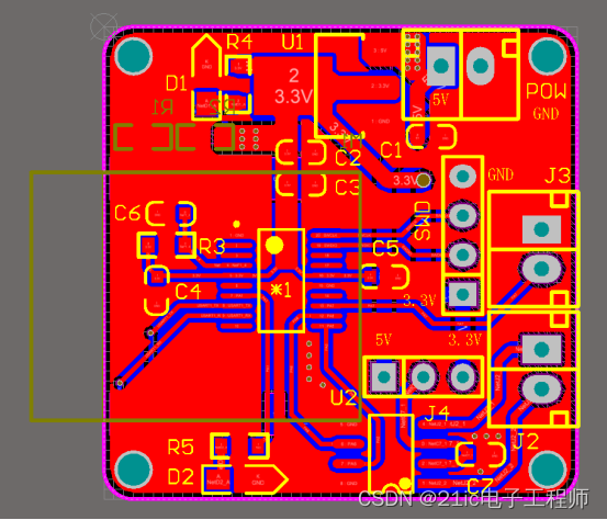

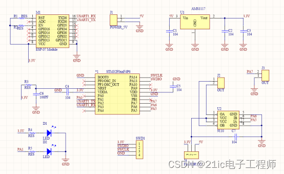

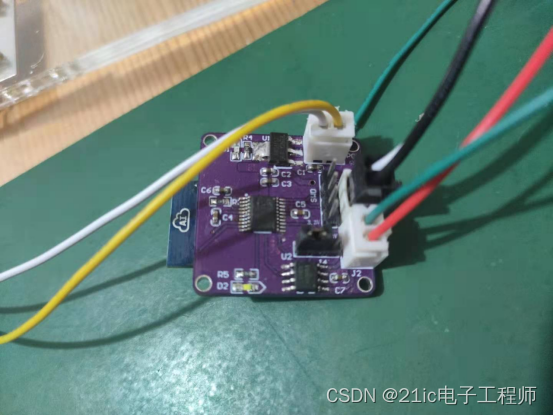

先上一个电路原理图和PCB图
主控:STM32F030F4P6
电源:AMS1117
通信模组:ESP8266
控制驱动:L9110S

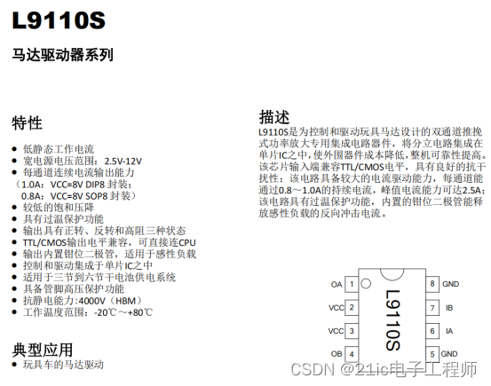

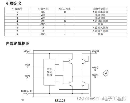

                L9110的介绍,主要是控制电机的,所以控制个电磁锁的短时间闭合也是没有问题,通过配置两个引脚的电平,从而控制输入IO的电平状态。

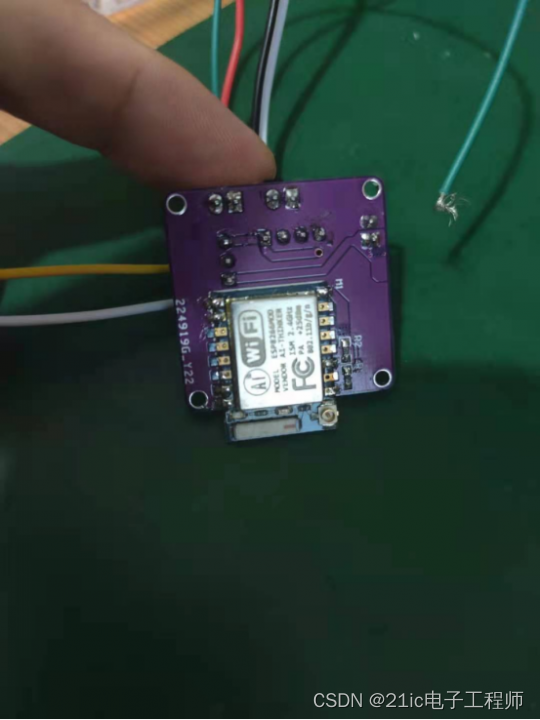

放张PCB的图,板子很小,3cm左右。

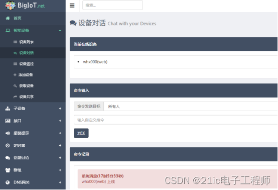

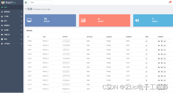

这次就不用OneNet了,使用一个小型的物联网平台,贝壳物联。
网址:https://www.bigiot.net
主页看下图:

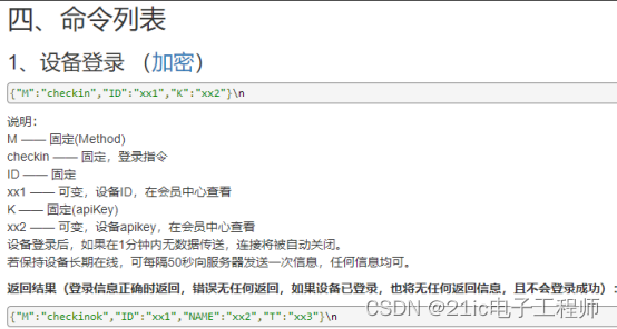

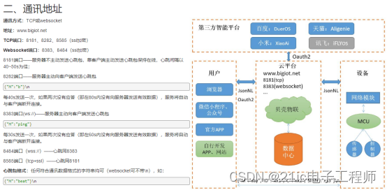

    感觉挺人性化的一个物联网平台,功能做的很像MQTT,但是又没有MQTT那么繁琐。简单的说就是创建两个设备,一个用于MCU端的ESP8266,一个用于云端的服务器,然后这个两个设备之间进行通信。

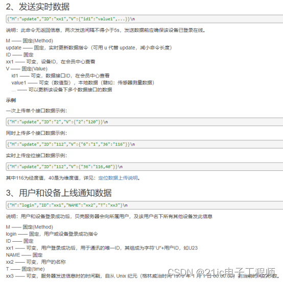

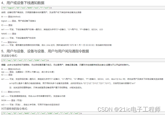

    协议可以看看这个:
* n/ U4 h& d9 k- S% u2 s7 h
    更加具体的可以进官网的文档里去查看,给我的感觉是很适合新手,协议特别的简单,看一遍照这个做就可以完成。还算稳定,基本没有出现过掉线的问题,就是创建的设备不是无限的,需要靠登录时长去积累分数,类似QQ等级那种,多少等级就可以创建多少个设备。

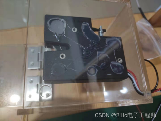

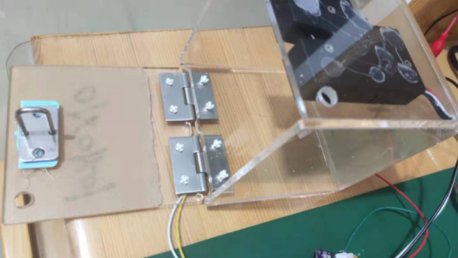

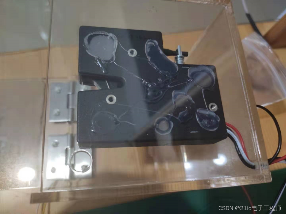

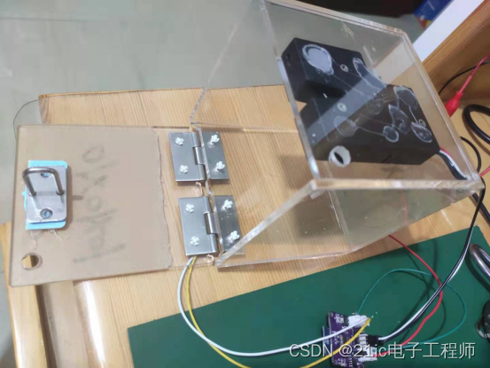

简单的做了一个亚克力外壳,把锁粘在里面(不用螺丝是因为可以再外面把锁拧下来),把锁扣也粘起来,亚克力外壳打孔穿线,连接板子,完工。
