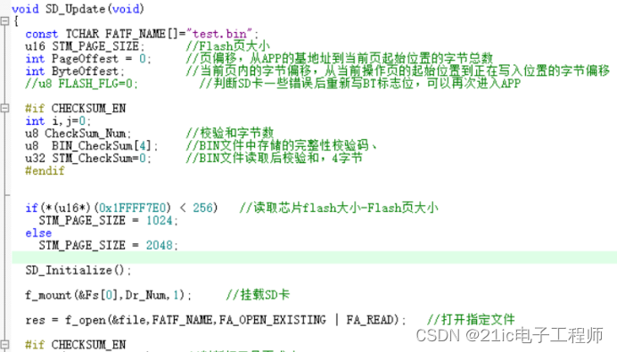

    Main函数,先检测0x08002FFE这个地址的标志位,如果是0x02,说明有应用APP程序,不需要进行升级,所以直接iap_load_app(FLASH_APP_ADDR)跳转到APP的起始地址,开始运行程序,BOOT程序就到这里结束。
如果不是0x02,说明是新的芯片,或者是没有进行过升级的。就开始进行BOOT程序的升级流程SD_Update()。
8 X: q2 T  M/ b  n% r
# G; p1 Y- s; O6 J9 c  T
$ H* W$ `) t' E5 P; }
  这里是打开SD卡、挂载的一些操作。如果成功进行到下面。

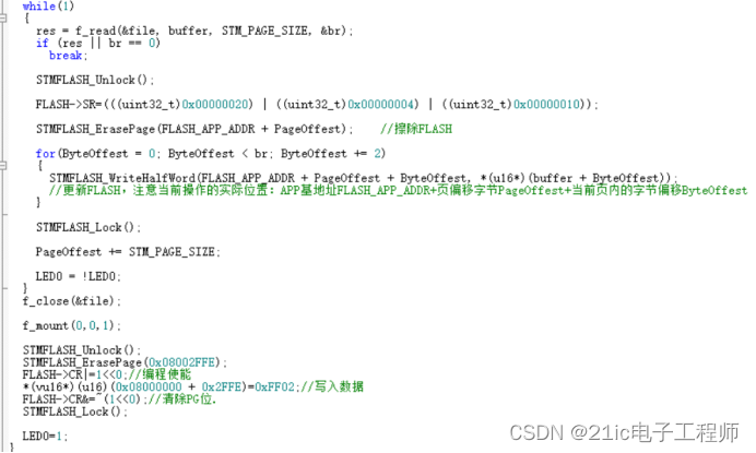

    f_read读取SD卡中的文件&file,并赋值到buffer数组中,STMFLASH_ErasePage擦除一片FLash区域,STMFLASH_WriteHalfWord进行写入。写入完成后PageOffest += STM_PAGE_SIZE,记录写入的片数,继续读SD卡的文件(注意,这里不是一次性全部读完,每次读取STM_PAGE_SIZE的大小,再写入),擦除写入。。。直到(res || br = 0),没有可读的,break,退出while(1)循环。擦除标志位的地址STMFLASH_ErasePage(0x08002FFE),并写入0xFF02,*(vu16*)(u16)(0x08000000 + 0x2FFE)=0xFF02(下次上电后读到这个0x02的标志位说明已经有APP程序了,直接跳转到APP地址就好了)。
  最后iap_load_app(FLASH_APP_ADDR),SD卡的Bootloader流程结束,进入到APP程序中运行了。
