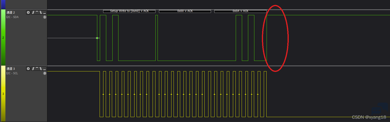

由于错误的定义了HAL_I2C_Mem_Read函数第四个形数,随意的写成了 8) R; l( L0 ?0 u  V; D. T6 \
  1. HAL_I2C_Mem_Read( &hi2c1,IIC_ReadAddr, 10, 8, array_read, 10, 1000 );5 T1 ]6 B9 C# b, g; T# R, E; b$ e% K
5 d/ o; j1 k* q造成了,IIC在通讯过程中不正常的停止,函数并报出错误代码“HAL_ERROR“,波形如下

bfa961fc8816433c8ca397f640dcab67.png 3 n, E% o4 H% b0 G/ u9 |+ z
