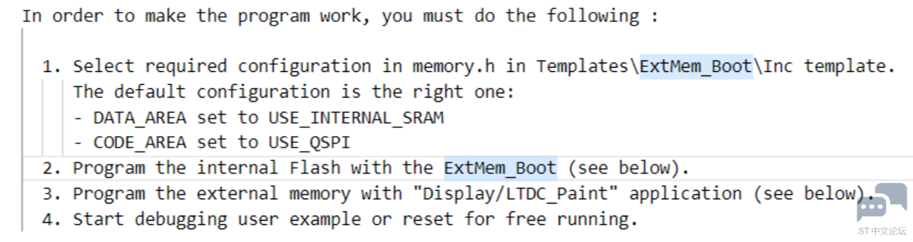

你去H7系列Cube库的STM32H750-DKD的Templates目录下有个ExtMem_Boot目录,你在那里打开相应IDE的工程兵结合你使用外部存储做适当配置,编译后烧录
到你的板子上,然后烧录要放在外部的代码,也就是你这里提到的几个DEMO代码。
