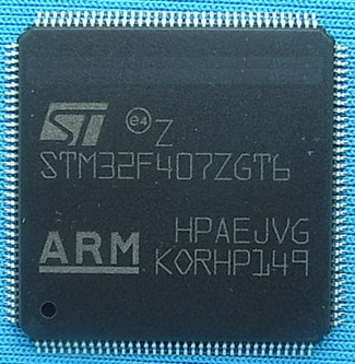

3 W) I3 C' {' H- j9 t1 @1、芯片实物图片
6 O' _  y, A7 P1 j% o7 c* z0 K; W$ U! m" s/ A! Y! @; ?4 V
20180227205810173.png 2 O4 b: C  {; f% T

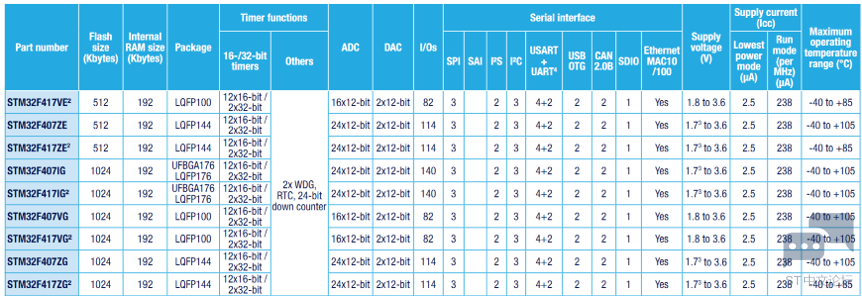

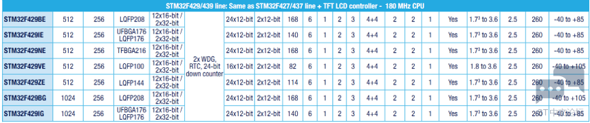

2、芯片对应的参数表2 b( ]3 N6 x7 Q: e) I& \
. t! L$ f( W" |1 B) m  C  \6 ?. a
20180227205941351.png 7 w. b; y# j5 V/ j$ E

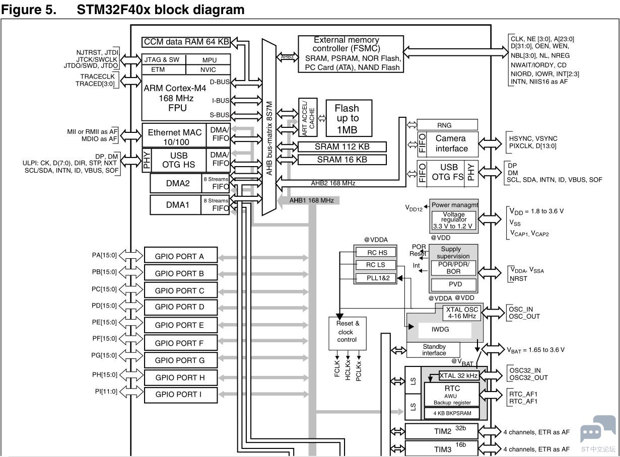

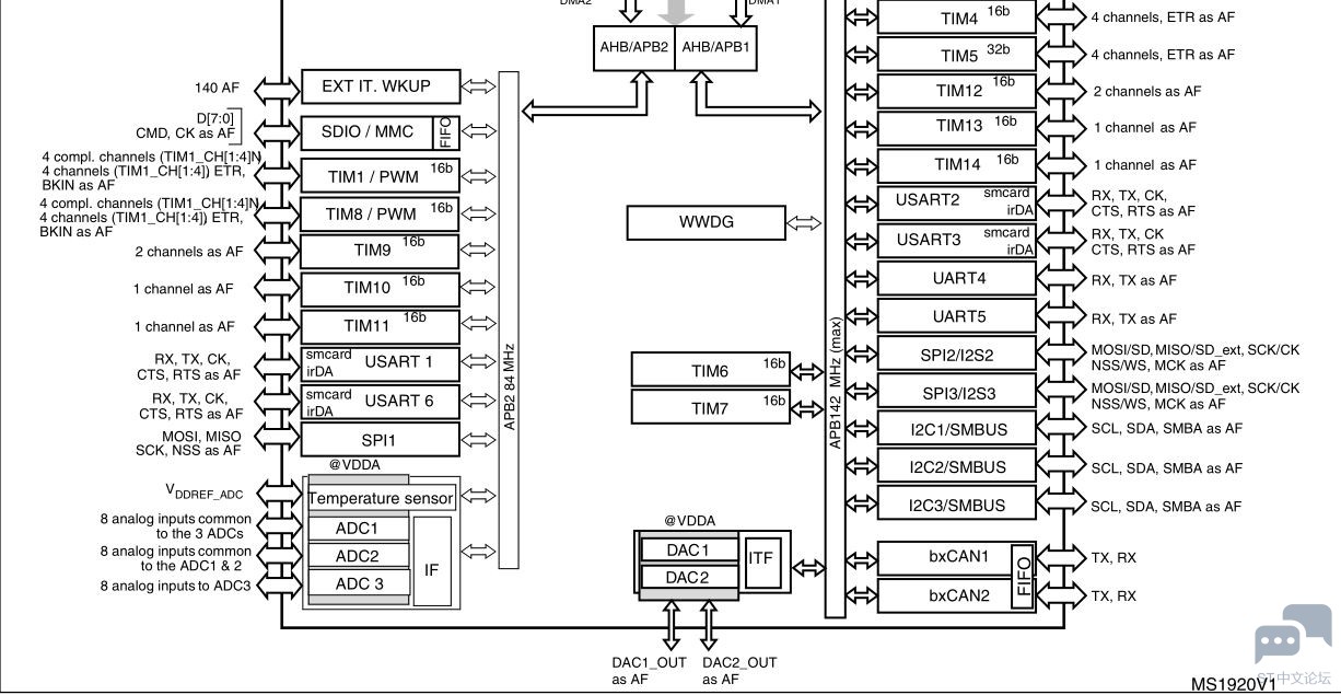

/ M; T9 ?7 x9 W- @0 g三、芯片内部结构图
0 L. C/ j2 C) |6 N& r
+ G( z( ?* W6 T( x 20180227214139776.jpg - r3 M2 s/ B2 L' @% O! i8 e& b0 I& T
! R# h3 Y' _, v: z$ D3 j
20180227214154538.jpg 8 A& K9 a! {# `: ~) j/ z  H

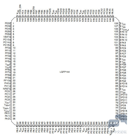

四、芯片引脚和功能怎么对应
  C4 V/ v$ l7 J! ?& V+ J+ y1、芯片内部结构图# Q4 [; R) V6 j
0 H+ x' Q* ]. u7 @, [+ n
20180228114547525.png 8 f; a# ^) [# G

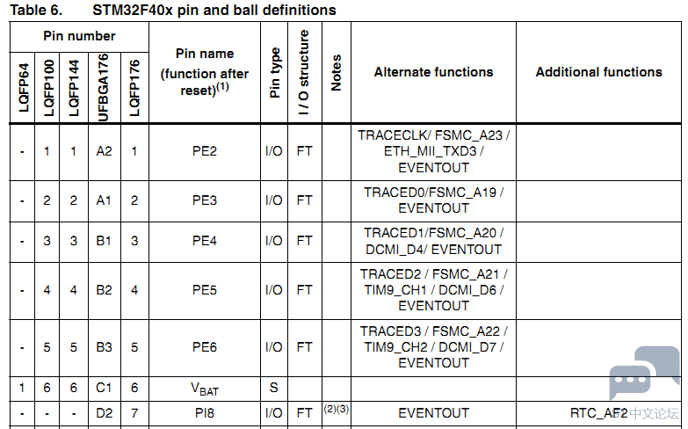

  g. z$ t( Y* G" p2、数据手册引脚功能表7 [2 G0 v- L5 t& P6 j- R- l- ^
2 u  u' g/ L& ~- p7 s8 L
2018022811521199.png ' f0 X( c5 V6 r8 E% f. L
