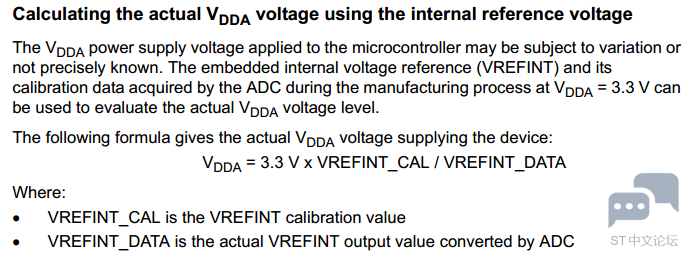

& r* [% O9 z4 _3 T7 L , M+ v, c# m1 ?0 D! S3 m VREFINT_CAL是校准值,这个值,每个单片机都不一样,被存储到了0X1FFFF7BA和0X1FFFF7BB,使用的时候,需要先读出来。% K: \( G3 J- z- d- u3 ? * X1 E0 b7 A6 U& f7 k 给你个程序看吧,程序当中,有读取VREFINT_CAL和VREFINT_DATA值的语句。你可以看个究竟。 这个程序已经实践验证过了,不会有问题,下面是实验结果:. g# U& T+ M/ M$ z2 w _( R

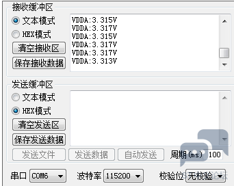

* u7 S- u& m$ L1 ~% ^+ P% W% k 我把测到的VDDA值,发送到了串口查看。然后我用万用表测了一下实际的VDDA值,由于我的万用表精度有限,只能测到小数点后2位数字,万用表得到的是3.32V和3.31V之间跳动。 串口发送的值,小数点后第三位四舍五入之后,结果也是3.32V和3.31V,结果是一致的! ———————————————— 版权声明:位文杰TOP# h$ H3 l* P6 |0 M 6 W% Q' `. { l7 ]8 G$ S. @ |
