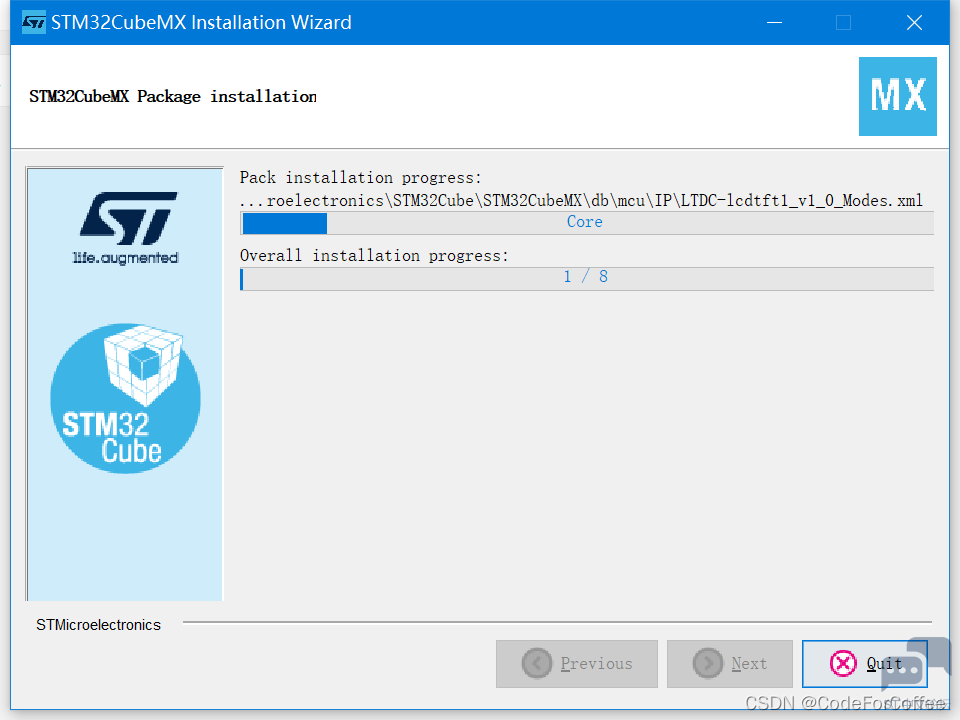

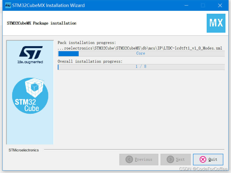

一路Next,等待安装8 v" i/ q2 g, o; [1 X* o$ G  O
; o! t8 m, f5 v. Q1 v- z$ [
5 c) F7 \" E7 w
701c34c4098447bc9fea4931392d454e.png 4 x2 ~3 p$ q" M6 A8 n% O% ^
" m; y. f9 c# u. @( Q
9 {4 K$ Q# Z( b. X/ J6 A 安装完成! M# ^1 H5 Y1 T' q. L, s1 W
& G: e: F8 o. z0 x& Y( t. s

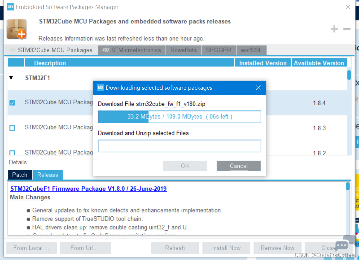

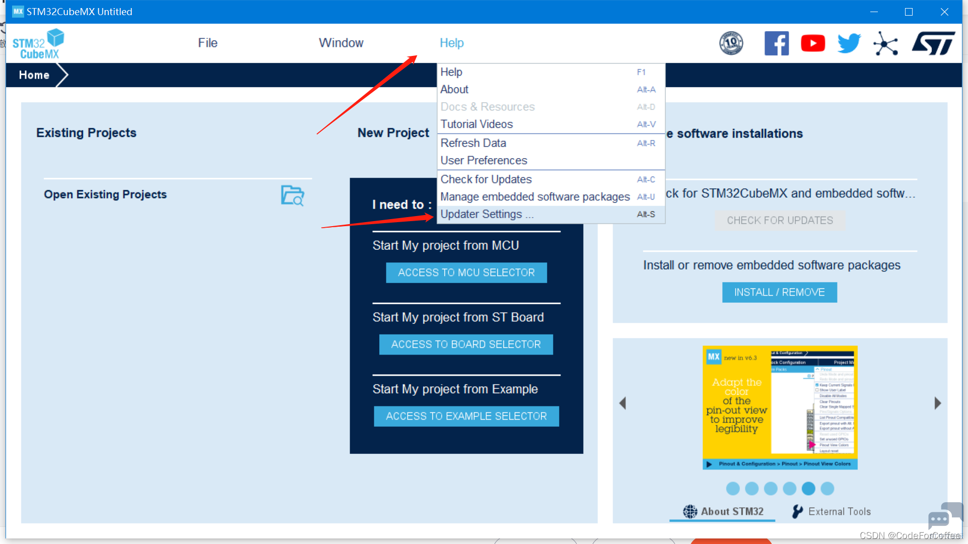

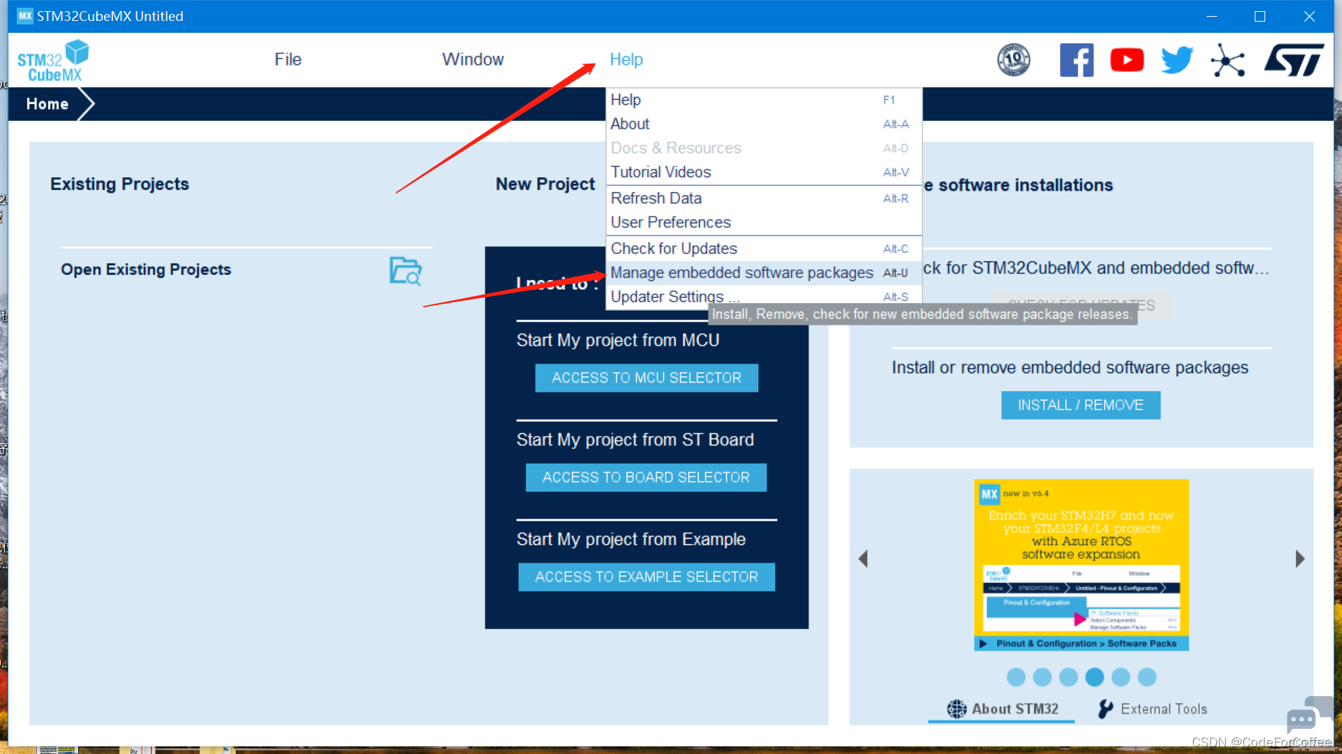

STM32Cube使用

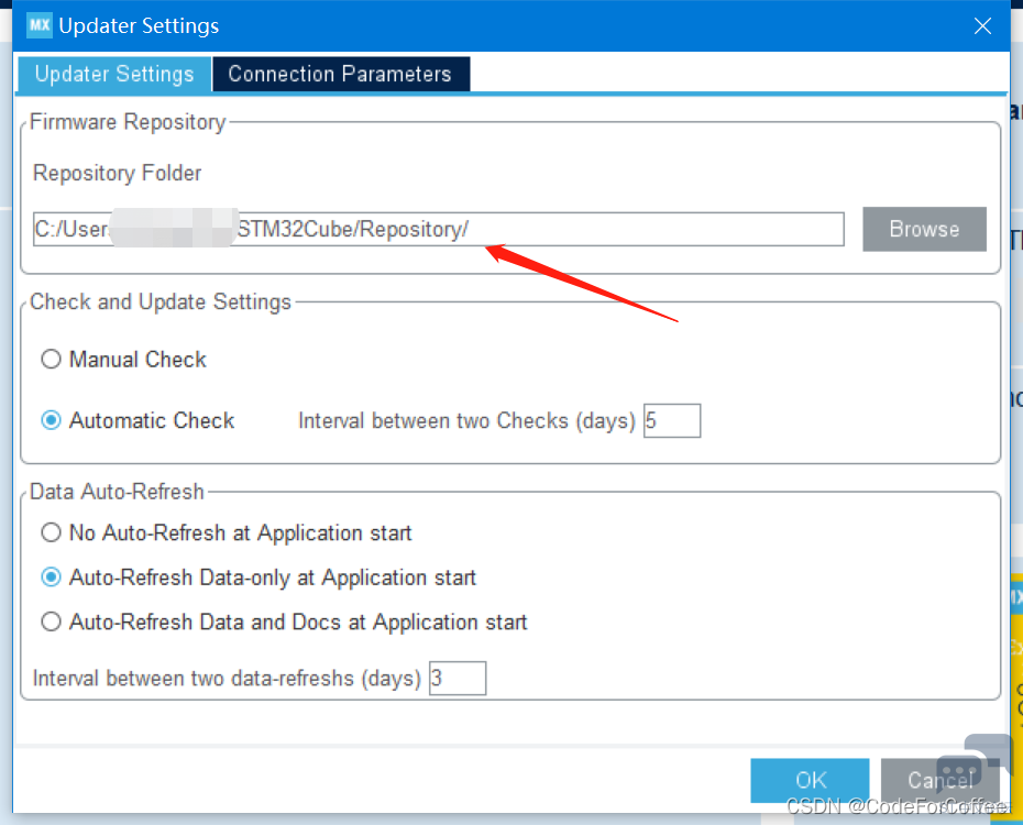

4 Y* p- T: @: Q: R此处查看软件包
' t6 u* ?8 s6 n/ j" Q- Q( X- E
  e: a7 x5 i  O9 J9 Q) v( P$ o
0 n. b' `9 u8 b& A& S9 e2 g: j5 M 550ec120e932480c8554599a7a2bea80.png " W  E& {& [/ U
% W, M) x/ u. C# b; P' y
! r' q! X2 {8 Y- ?/ v* T
勾选安装F1系列,下载STM32F1系列的软件包9 b" U9 Q6 `0 G$ O8 p  C; J. Z
5 p: w/ E" `$ I+ G5 s
+ V7 I  n# i4 P4 L, e$ z 3390f25117474b33bfb4d36ff4cd0774.png " G  b* G! K, H7 w4 |' ^% b
! X3 `/ B3 y6 G1 z6 o/ l/ b
5 N/ W* n6 j& ~9 h  o' U& Q7 i 下载完成后包的存储位置

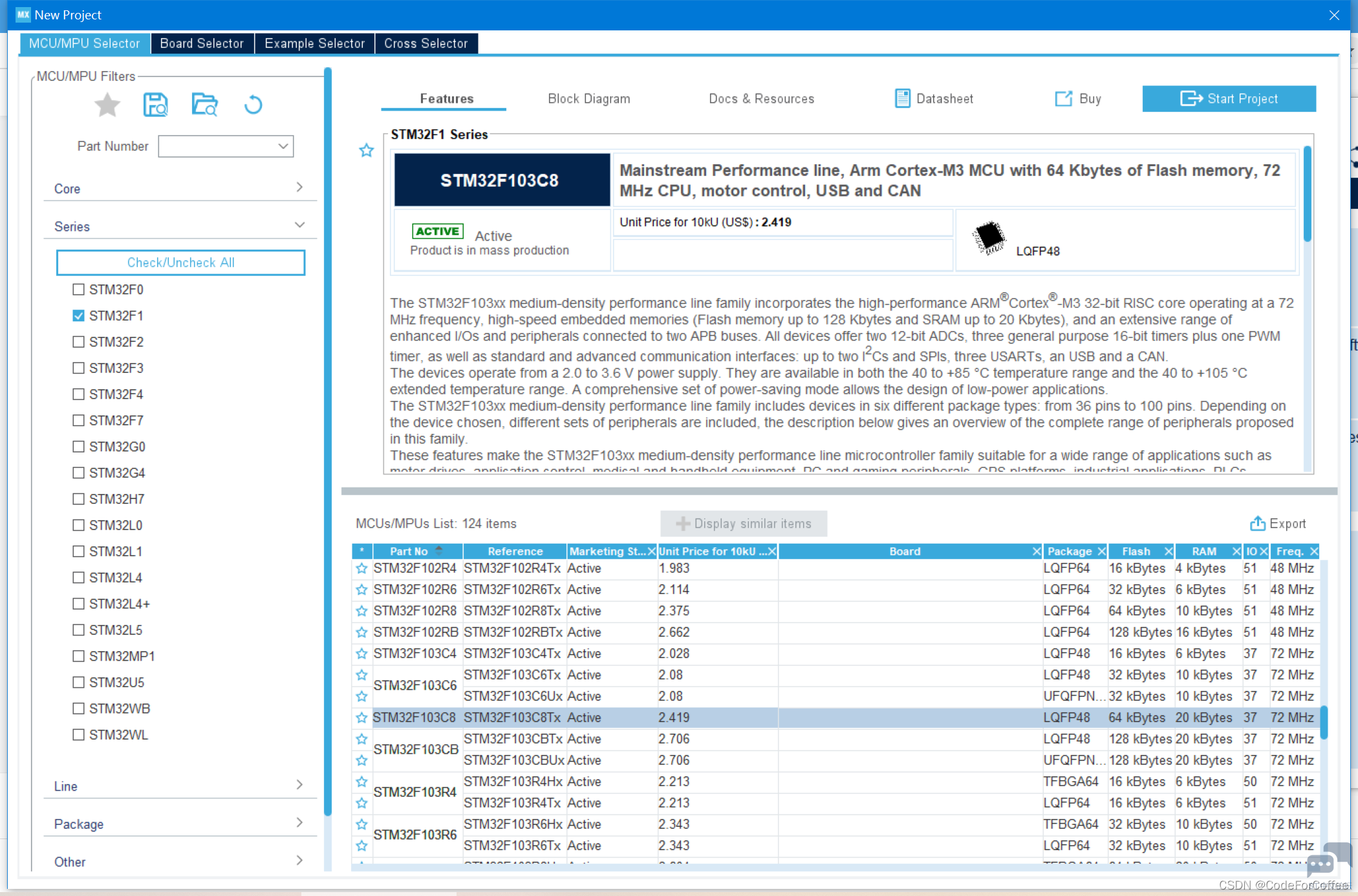

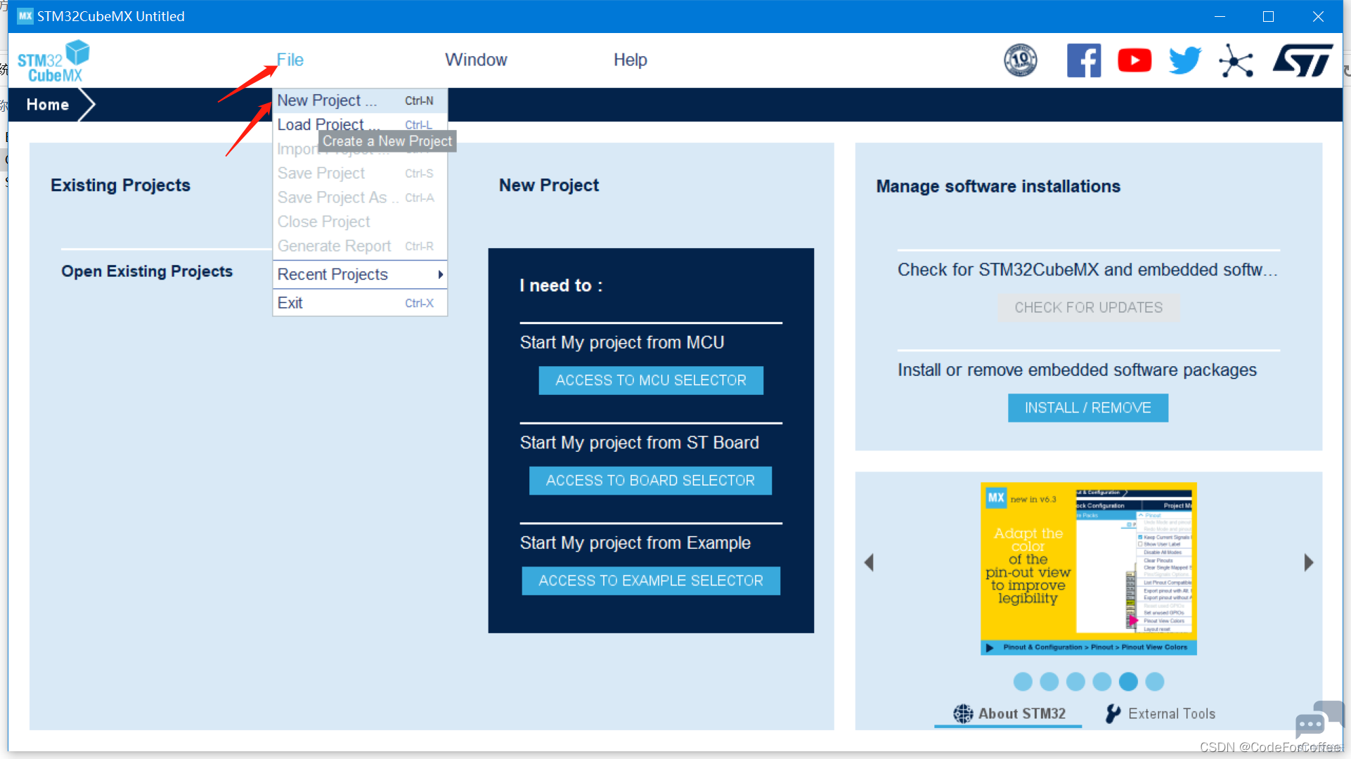

1 }) j3 n. T5 v% E' P3 [ 新建工程  q% s( d$ `: n8 r* [0 Z$ E
% `$ j4 ~6 U4 M3 T! i+ Z, u+ x
% t6 h) e& H1 a( R$ Y3 @1 g3 t9 I3 _
fce06cb930a64089848bc858aa6bbb82.png ' E6 J' U0 s  s1 ^( _* S0 e
+ ?- y0 L/ K, R4 X7 ?3 S' i
' ]) z% M0 ]0 a/ {% G% ^ 选择芯片. O# g% r1 a+ a1 N

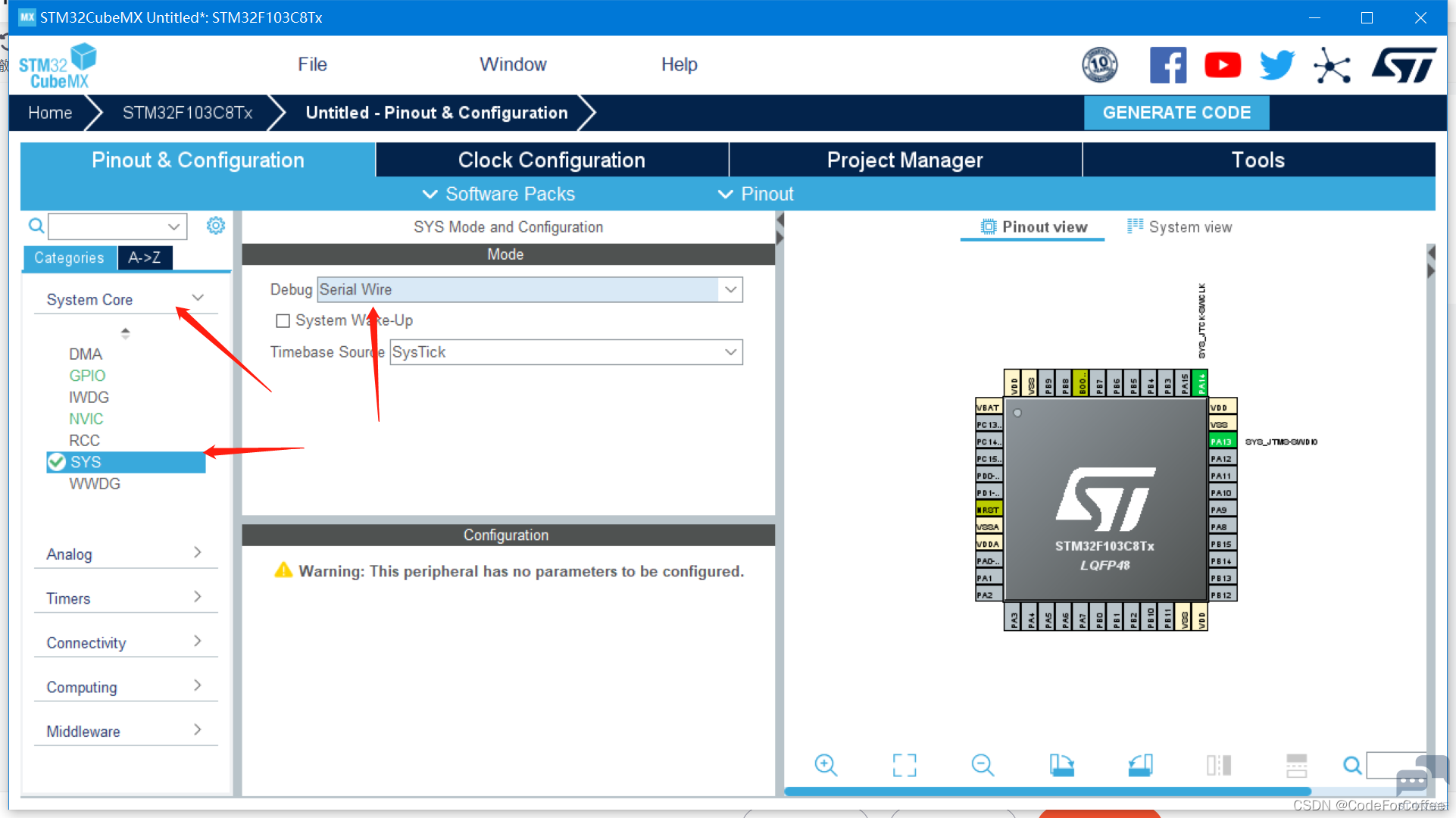

( k! o: M2 x: V
0 X8 x$ P  D/ m- N4 g) C8 Y6 e1 q a7e888d44b894532bf7b77e06a8f8ef8.png 3 H; F4 Q  g; B8 _; P
- K5 r' R+ M1 L' z% X
7 u  I( W" S9 ~$ G- m+ c0 R选择调试模式为SWD4 r' h* ]2 ?, i. [& X/ T/ x  A! K
" h6 _- _' g, P; w0 e7 s

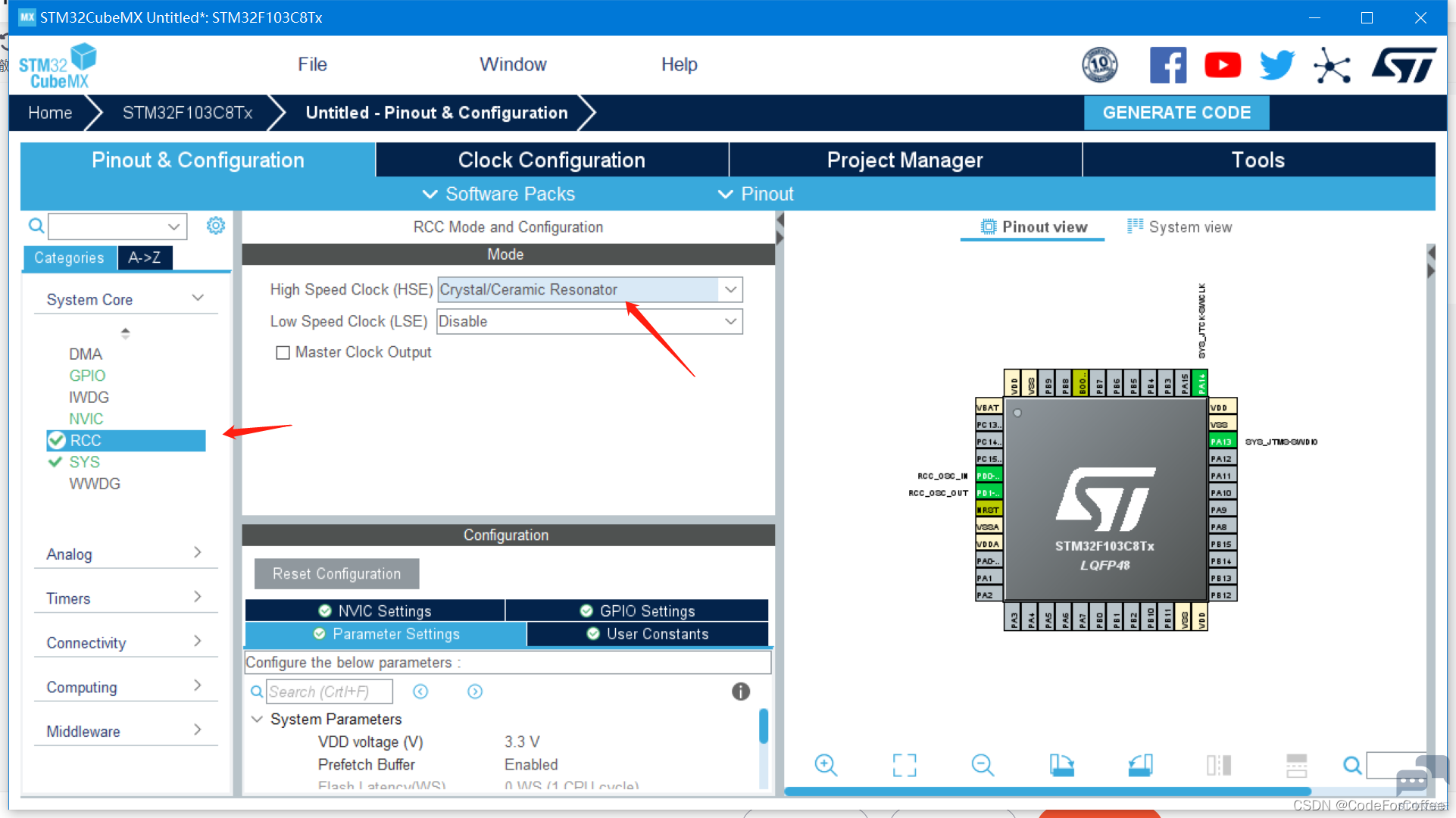

8 e( x* s2 i6 `8 A4 @ 选择外部时钟6 I% D. K& N* ^2 R, W2 s$ r

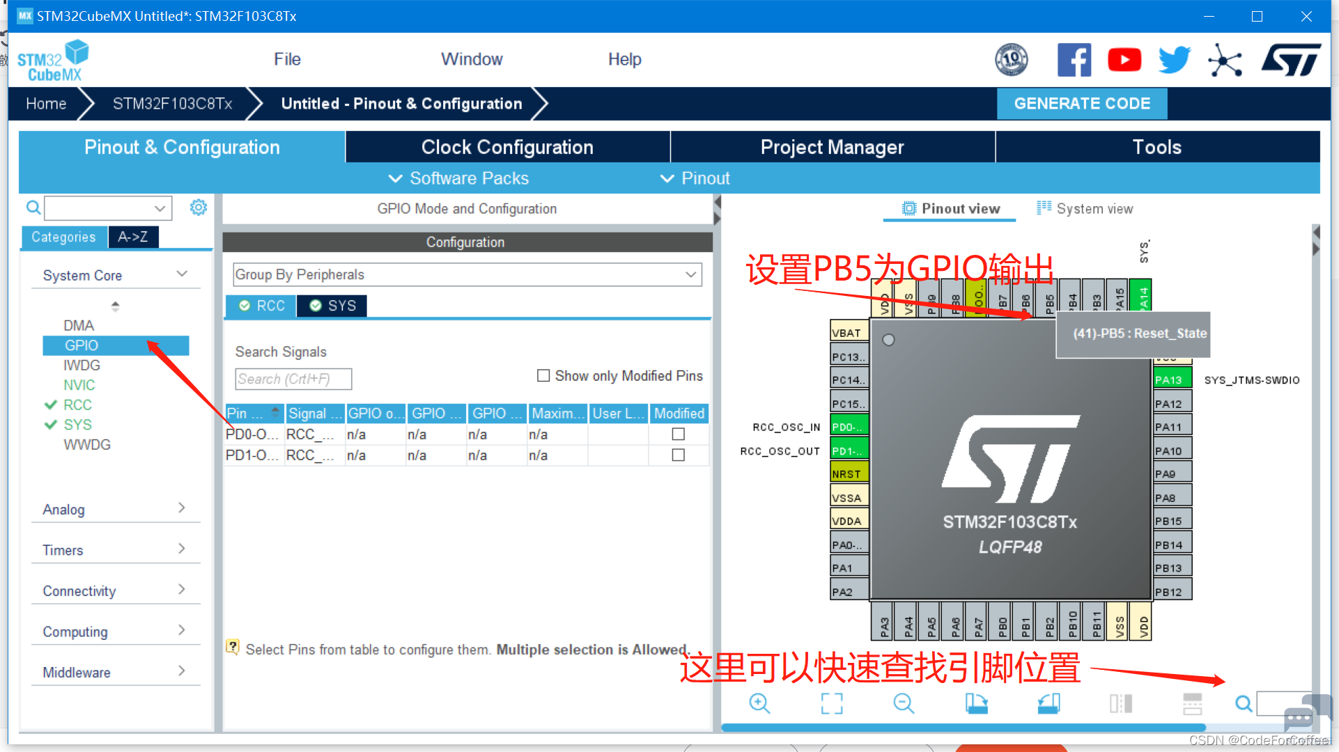

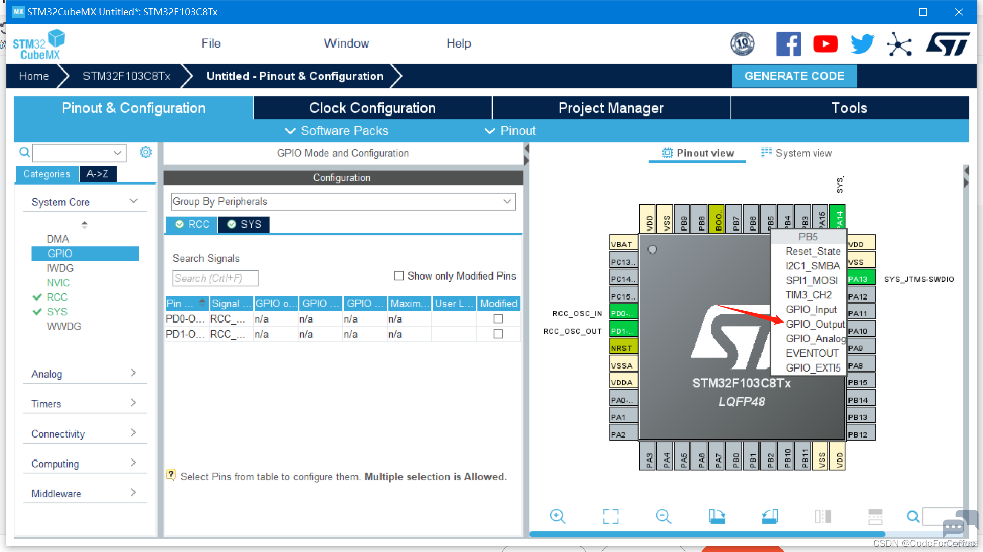

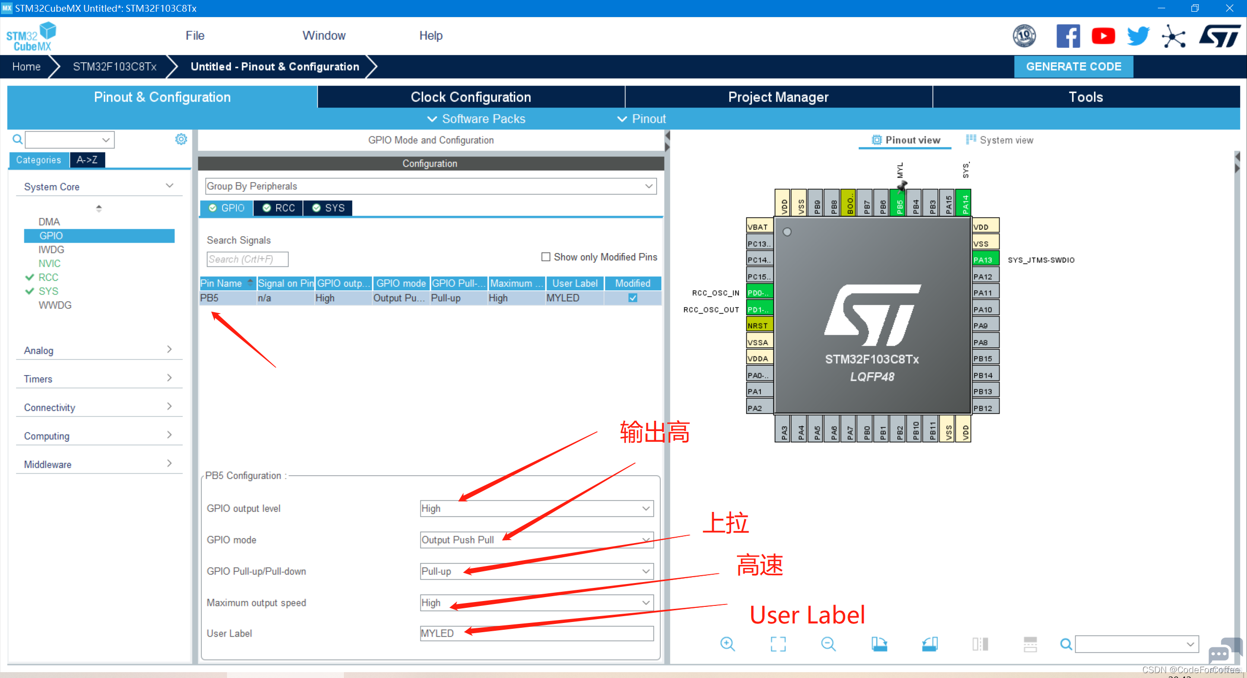

配置PB5为GPIO OUT
) j. S# I' f. E+ s9 N( `" n( [5 F4 _% J) S* U7 b! K0 c( v9 i
9 P) P/ t  o0 ^$ y" ^% B/ f
4 y2 H$ d1 `: @4 c7 I% ?+ n( O/ l- r( q, Y
$ }6 f* N; W0 x! L* ]0 m3 O+ [1 S
6 c, s! R4 ?2 V  u8 Z' F0 X

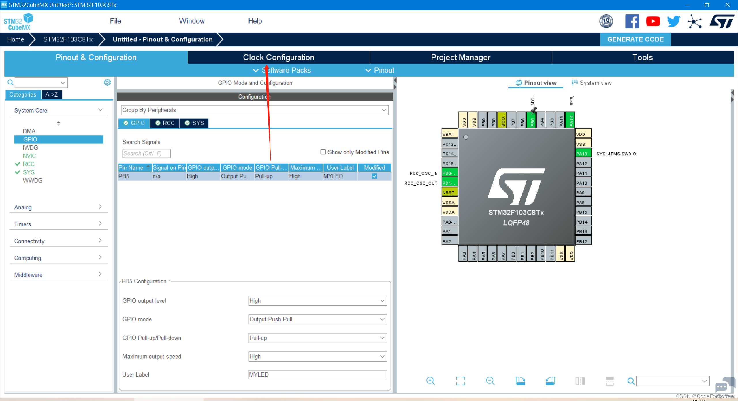

' C( h) K' `2 z  ~4 D, G' n配置PB5的GPIO

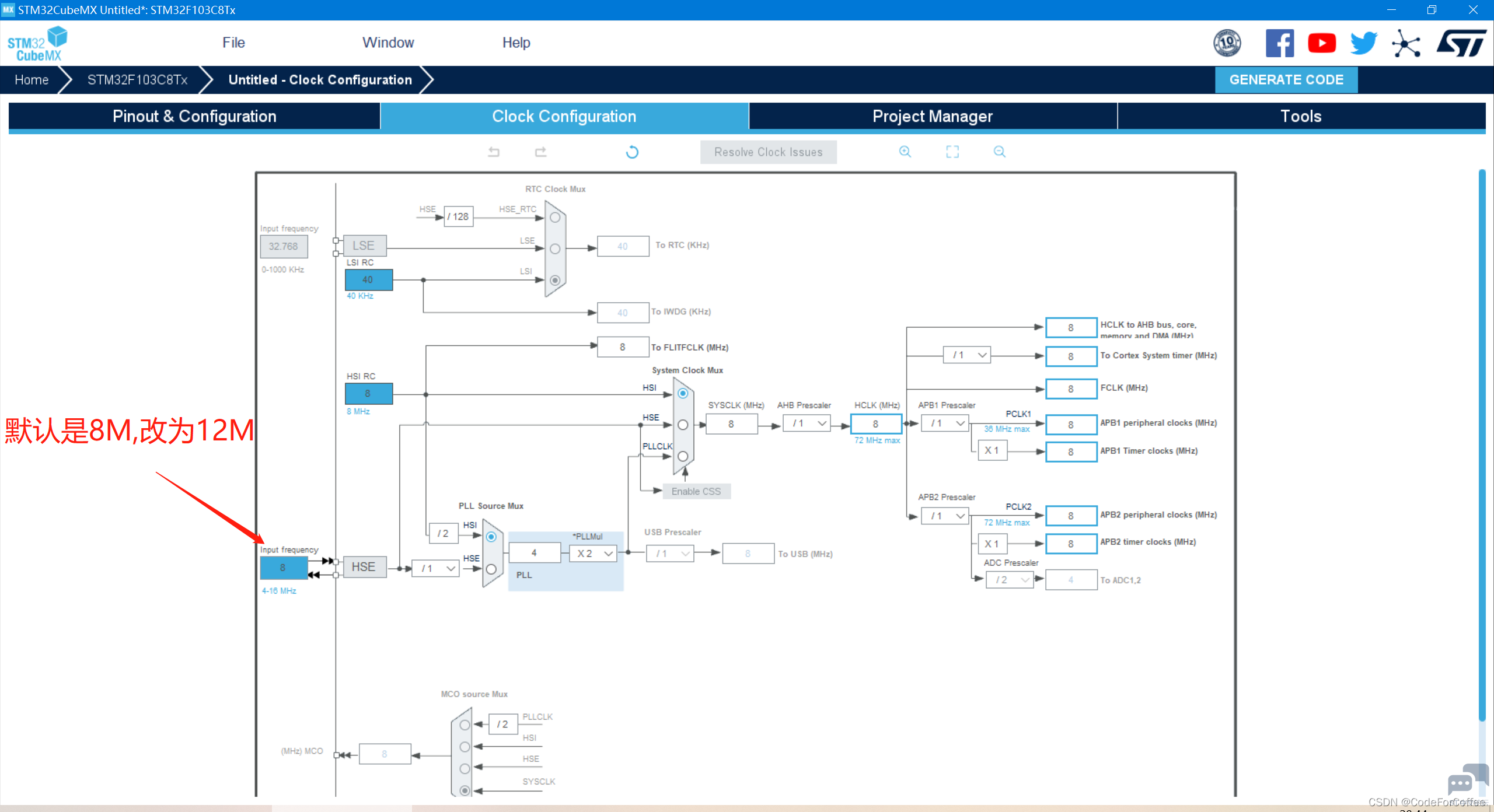

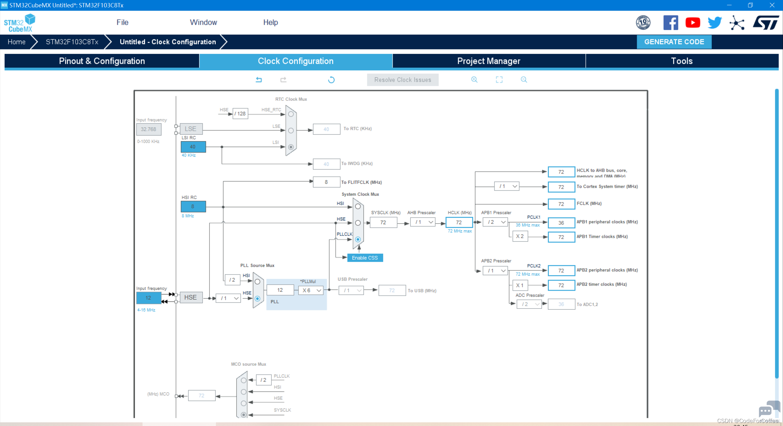

) N5 S! T8 n0 @, b 接下来点击Clock Configuration进行时钟的配置
2 ^, z! I) t4 t* G* t. J
" h  c: d6 W- s2 A' q
5 ]1 F% b3 e- H! B% q* g0 _2 c! H 50cf575e8f684e678bfe57dc0a9c168e.png 0 k9 e; G9 k/ w
; `  Z4 I6 E$ r: i0 A* U
$ x, ]5 m! `. f8 q; l 修改时钟源
1 L4 `2 w, c8 t& S1 I. H8 ]$ ~% N, ]2 p8 p% A  M) {& g
1 t/ U4 e! i3 B" M6 _  N# k
) l8 n& t3 l" _5 o+ f$ F) N* i! x$ V( k* A
) m% E1 j" t2 l& X 修改后配置如下# C$ C, n9 q* }& @
1 \; }2 g1 ?8 F3 _
  @7 b! e6 ?0 T  |4 B, m# ~ 993f330b563040d89e9d8b541a0c4d64.png 5 }& p7 B$ \7 W0 C7 e
7 O" r4 H$ A0 w

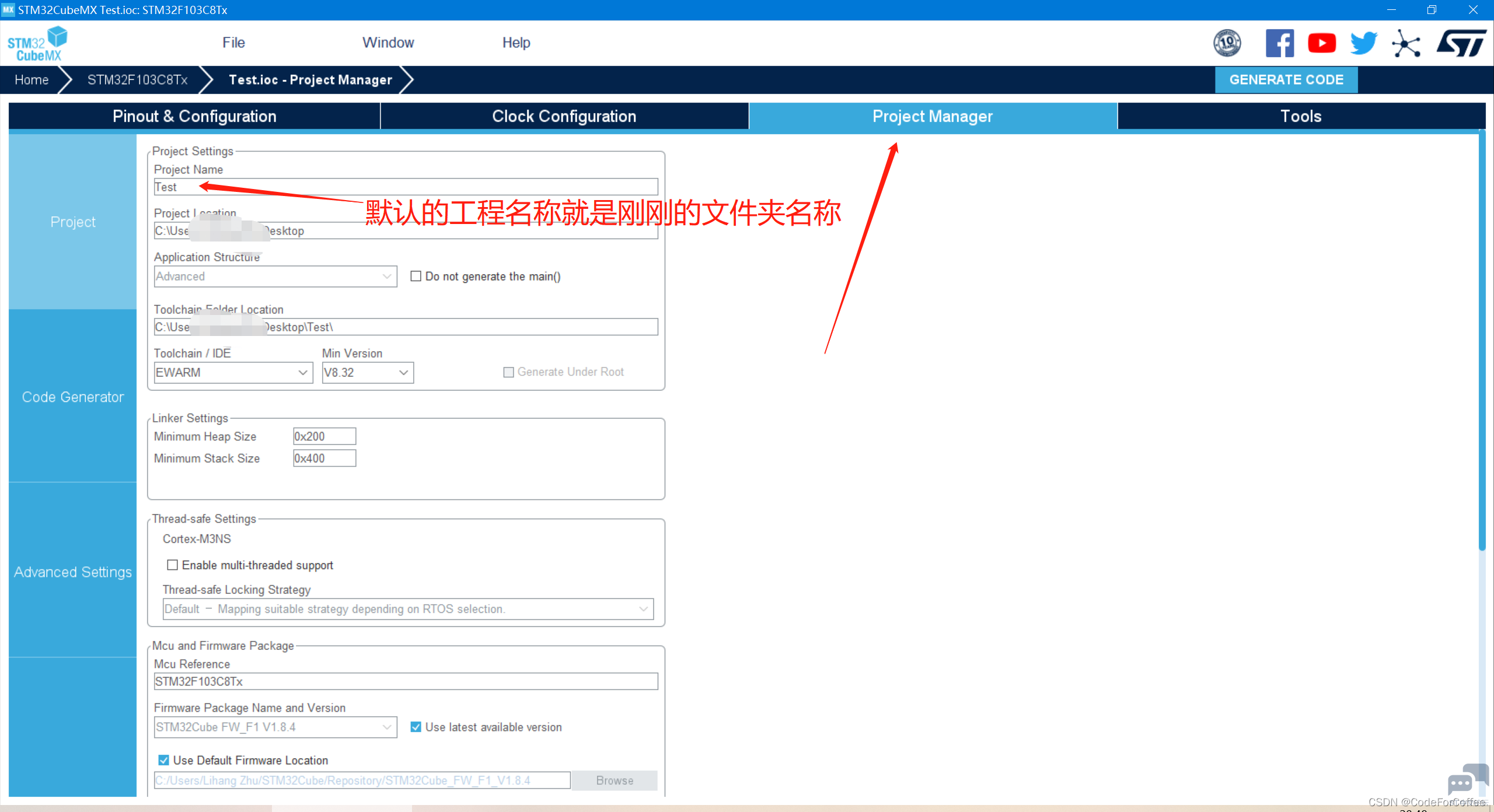

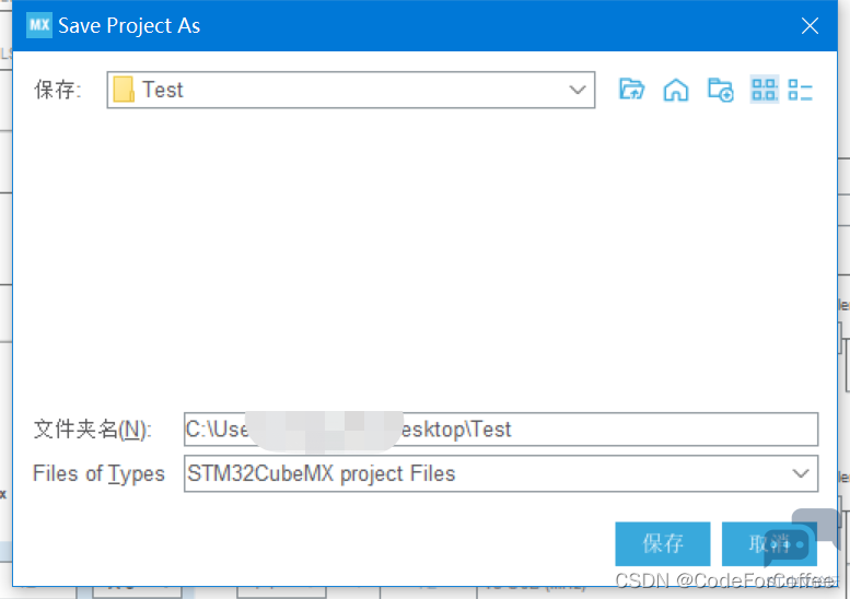

桌面新建文件夹Test2 }' L' r$ V* g/ k6 P* Y- P
9 N. D3 m3 g5 w  l
+ l* e7 V; E8 X( k 0c1cc243877f46868ba102a9c2cb2351.png 3 _9 E. ~  v7 J& H$ x: R5 h
: B  s1 Z$ l3 P5 m

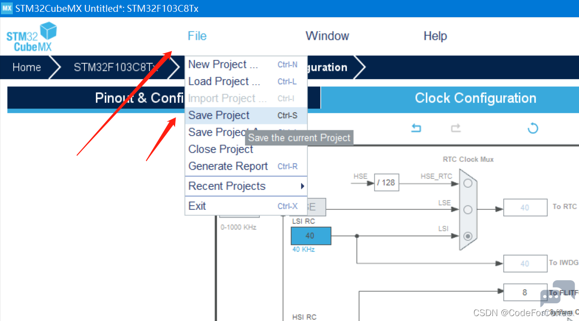

  r( j( o# u& R( [$ M$ x* Y1 }! |保存工程
' }( i+ A, Q2 [) i5 R6 u3 P+ O* [# A! u" t. K
  W# {0 l$ r& E* Z3 a/ J5 Y4 m. S. { 9562a9733be044ae8ba77e3242b09b95.png
  R! G" {* G" |% }3 D) c
$ @0 w9 p+ V5 a" k7 p$ W& `
! Q: |7 k/ @% b& x8 F) ]/ E, j保存工程到刚刚的文件夹5 [! T! ?! F8 r6 d' M

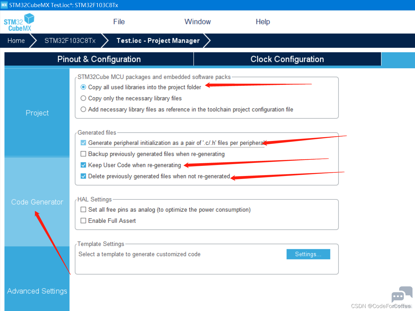

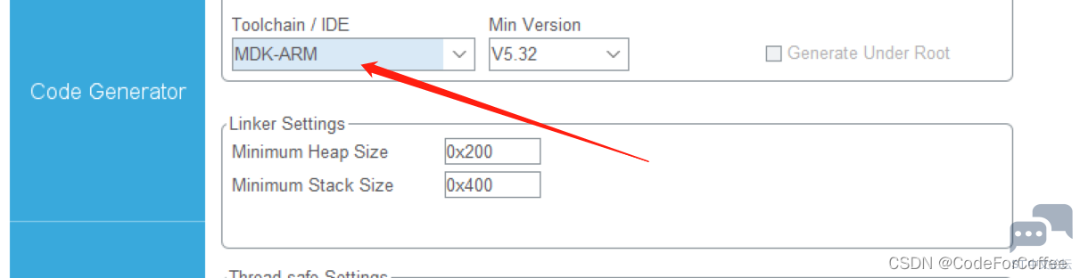

8 o/ O1 t5 H4 w8 X+ W 开发环境选择MDK
* ^! n6 }/ Q- b, T7 o" i: x* c9 S* u, V5 i0 t) h/ w, N0 l
" T  C, B' V. H+ e2 u 51208aefddcf410e9ee198d79ed66f72.png . f9 P! w( x0 u5 C
, i5 y1 T8 j* c! w 09b759ab5c0b4be9aeb854ace85d3379.png ( Y, ~2 H1 {. ~' X
. B/ h# R6 o* E4 x
% |7 `$ y* I+ h& e+ E, W% \: i

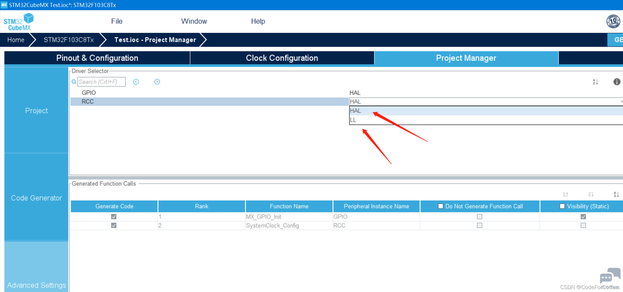

可以选择库的类型,HAL或者LL 9 ~  \8 l0 I5 T  J' j! I8 |7 B

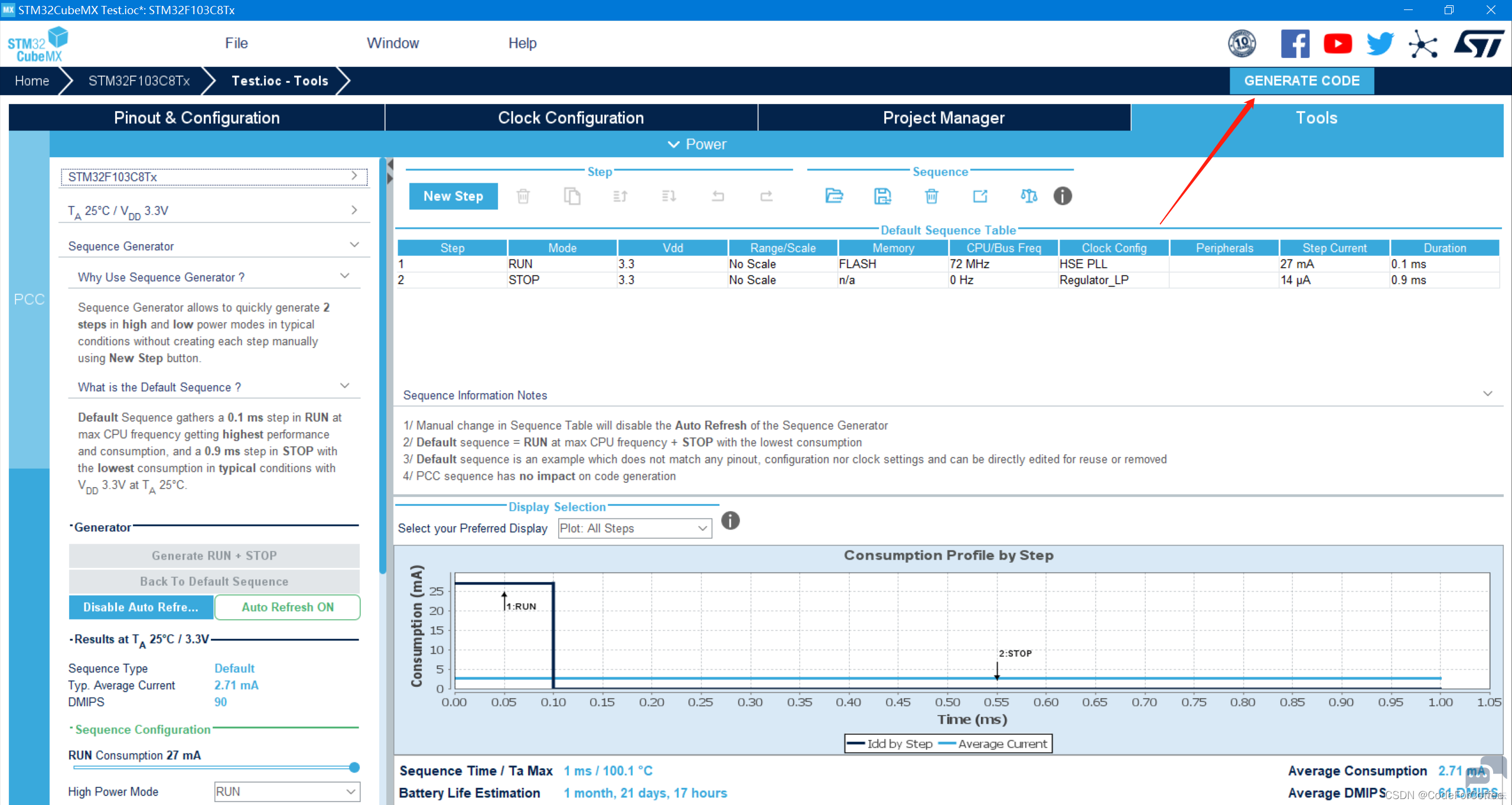

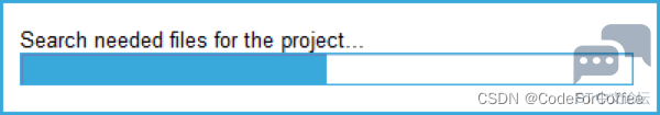

+ h" Z5 q* T, m4 |9 ]! W生成代码
+ |0 A) u# ?! l6 `. X3 {9 T' }/ [4 o8 n( H
+ i% m8 q+ X$ b( s3 K/ T. ~ d468049155614914a363712797d4f38d.png
+ v0 h# r$ t7 H; [6 H! @( h/ H2 K3 R% M& }  T) W& r; N9 B
2 x% D3 t. M: c' ]等待完成( G2 N0 [. W. k6 E1 k
6 A8 {; b8 S4 ^" K
4 ?" x- L9 K$ @4 e c1210738e7174211bac5a1cb4167e9ad.png 1 j+ [5 `& V8 t

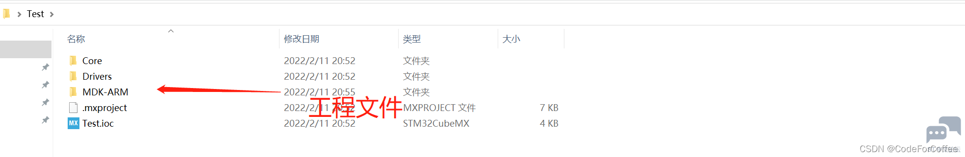

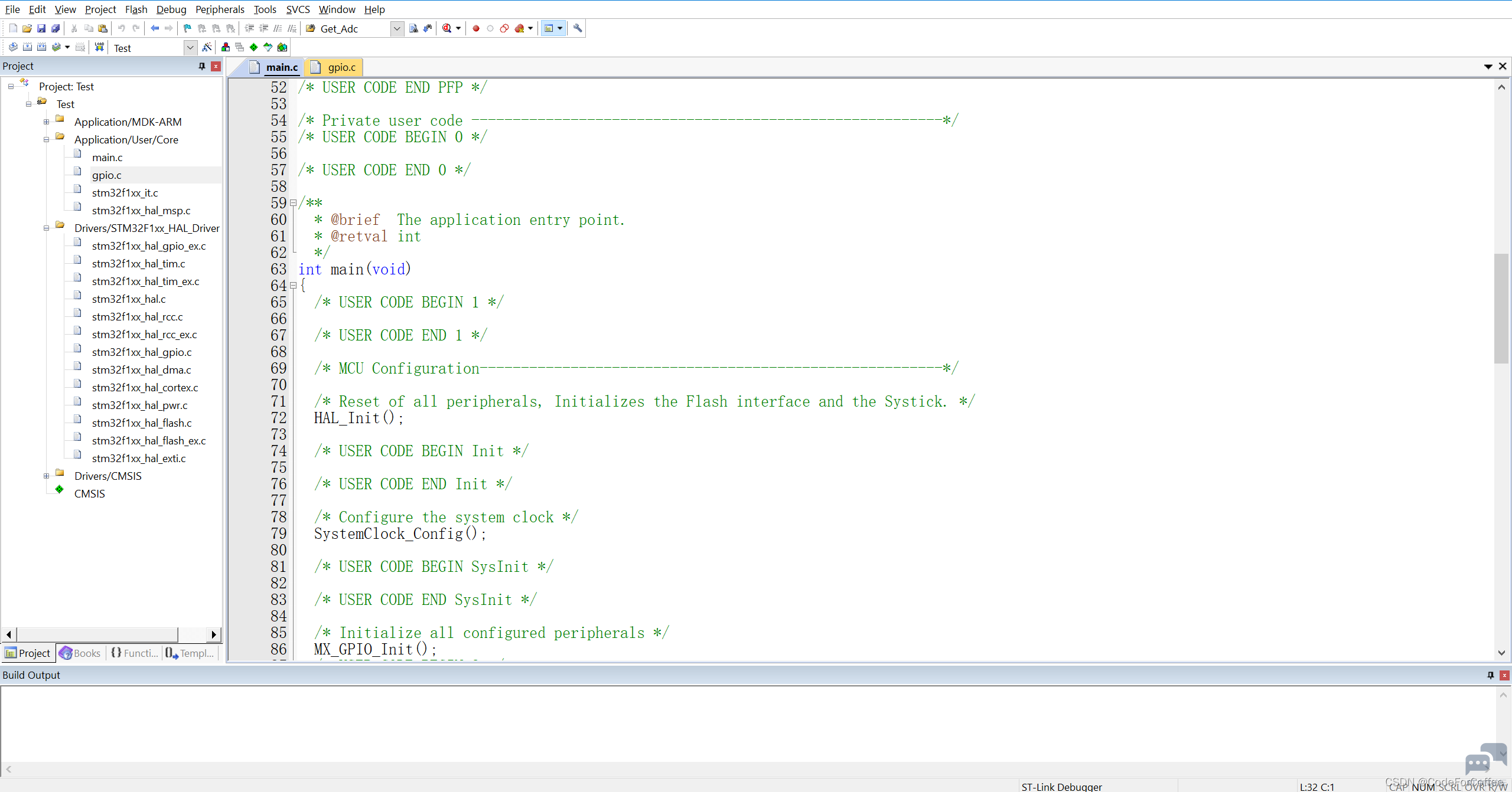

生成的工程如下:
3 v! s1 W# E8 J! P$ O/ A1 q7 A1 r( Q1 @
3 y9 G. z6 C. q 2594edc0a2184b4792e7180fab2acc0b.png + w4 i6 C9 s0 `3 L/ }" G4 j
5 X9 [3 T: r% R. W2 o& v: y1 P

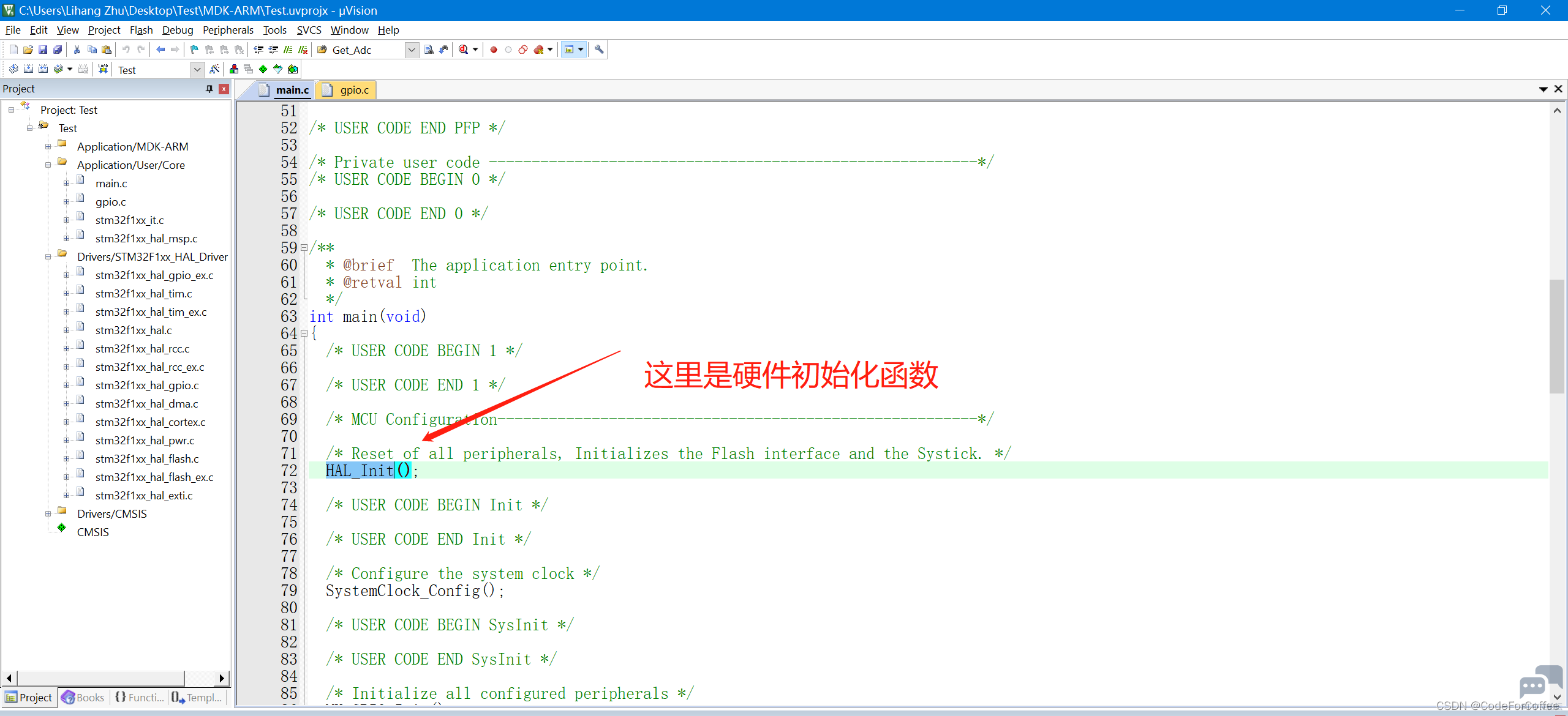

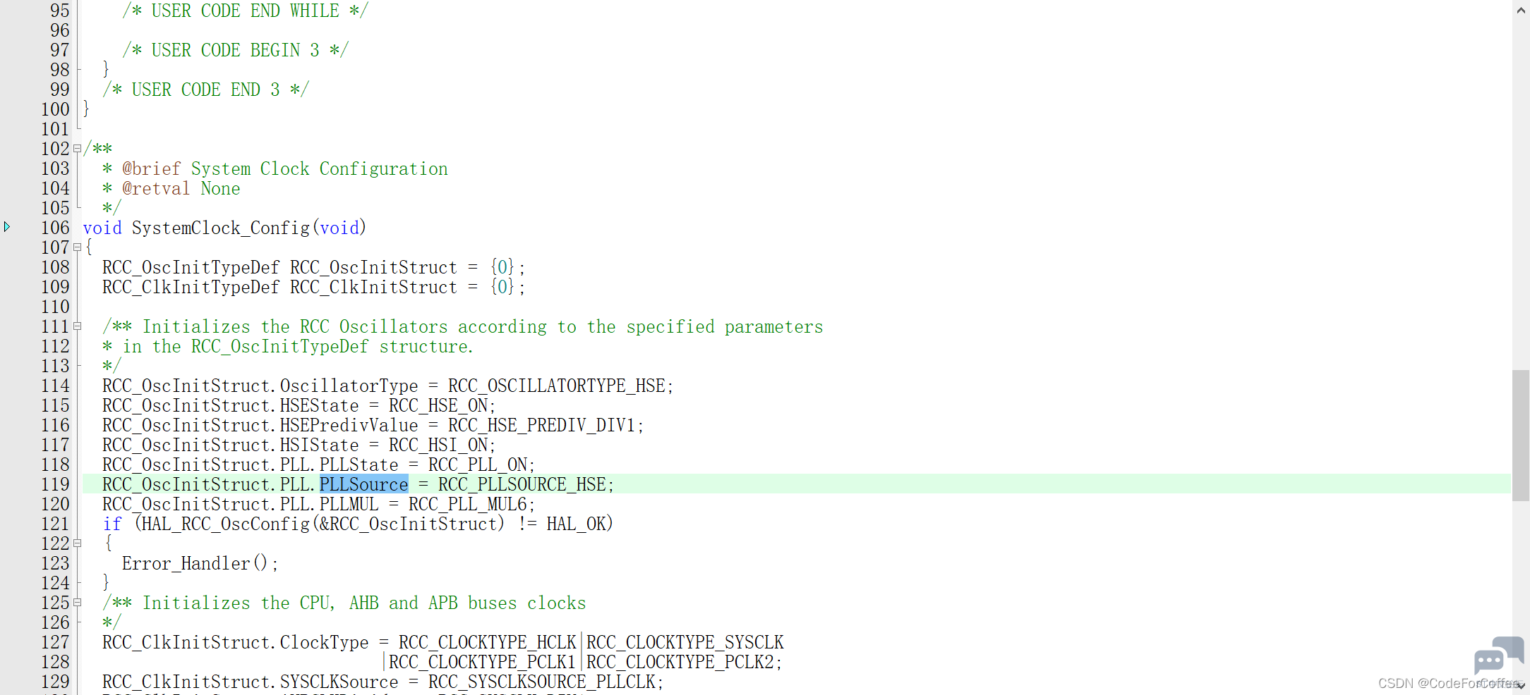

/ }- a" |7 F$ m" [( _' O6 U查看STM32CUBEMX生成的代码
7 l$ E3 f$ P: ~6 Y这里是我们刚刚配置的时钟信息
7 y4 F5 w3 M0 S) S$ J* Z: F7 r3 J4 k  h3 N' E7 g
  v# A% B# [+ M5 t. _! `. T+ `! g8 H
4 o4 M  v; U7 ], k- Y2 G0 o) p" D6 }+ M2 @
# ?; I4 r7 b6 ^% u( V9 `
这里是硬件初始化函数
+ Q( L2 q  N$ k. ]6 ]1 Y" y
  W1 S4 S$ K. \: S
7 M$ q; C' t# X% i* p8 a+ |: Z8 g1 V
b25ed25658934a30848cf4f429c53638.png 3 F' K" C! i. i3 k+ o* [5 N
2 c; b, x0 J! q9 c" S# |0 z& {5 P" Y

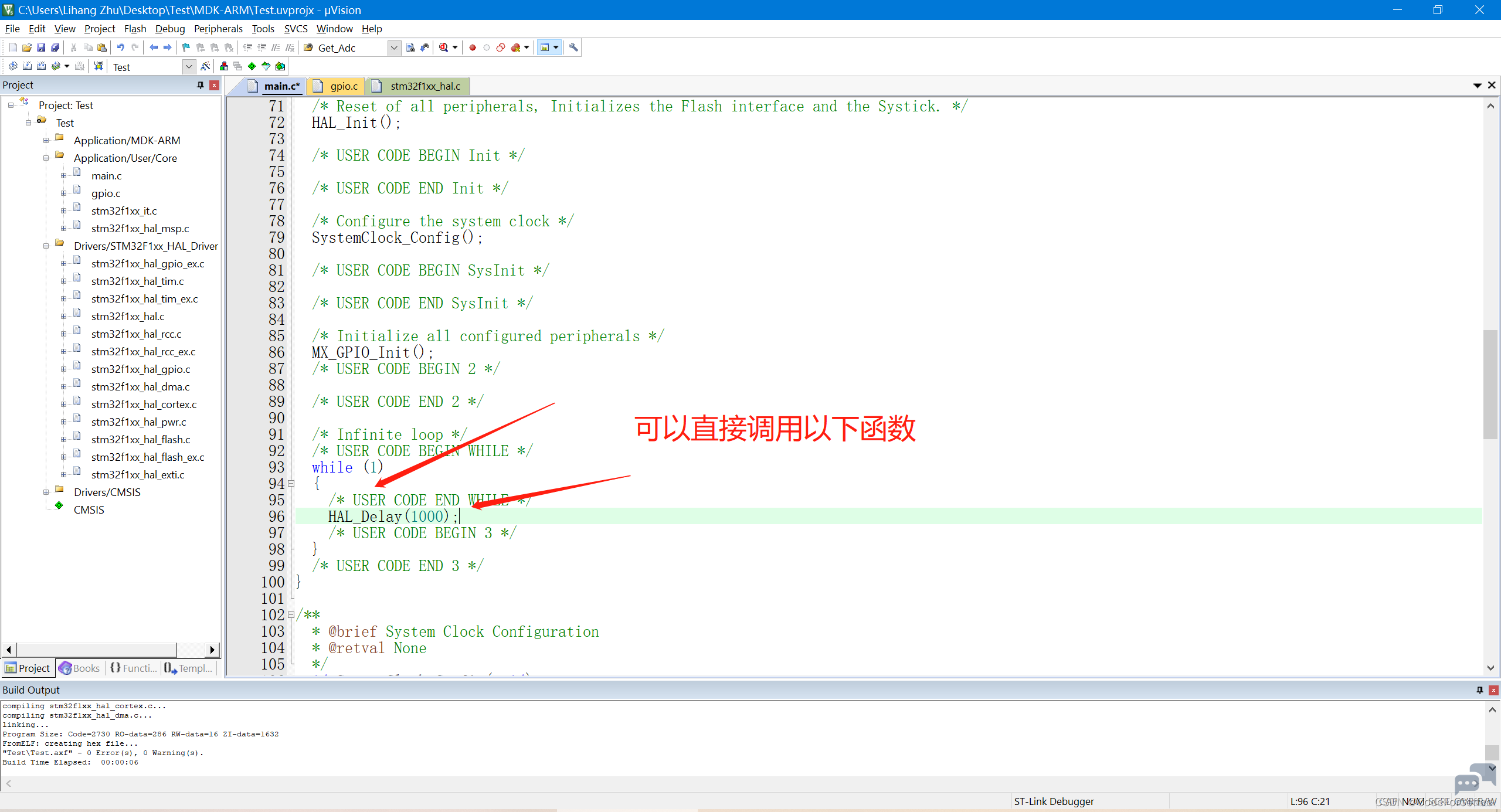

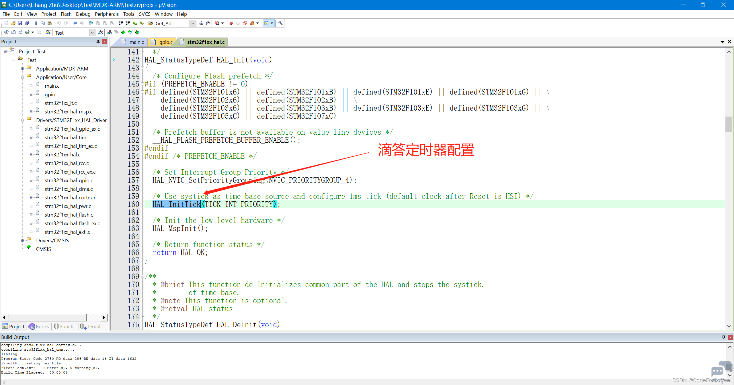

6 k! N; w( k0 l这里是滴答定时器配置
* V1 a0 N% c( D7 p% P; n/ O0 t/ @( o. l. L) H8 \
% G* ~/ m4 l$ L6 a2 @2 R/ ]
- p' l- `; _: ]5 i9 M* x/ ~  v( p$ T* z5 B/ Q4 s
; b# L& F7 o! r
可以直接调用HAL打头的延时函数,单位是ms
7 T4 y; G; D# y+ `  T2 t( `+ n8 f1 V6 v7 Y' M
; H( Y1 X$ H2 G4 {7 {3 l* Q
8a28f712a1ca46ac9600ce44186593ad.png - \( `! Y* x' v% d/ _7 [' I: r, Z4 ^8 Q
7 c! }9 I* S/ g6 P+ z

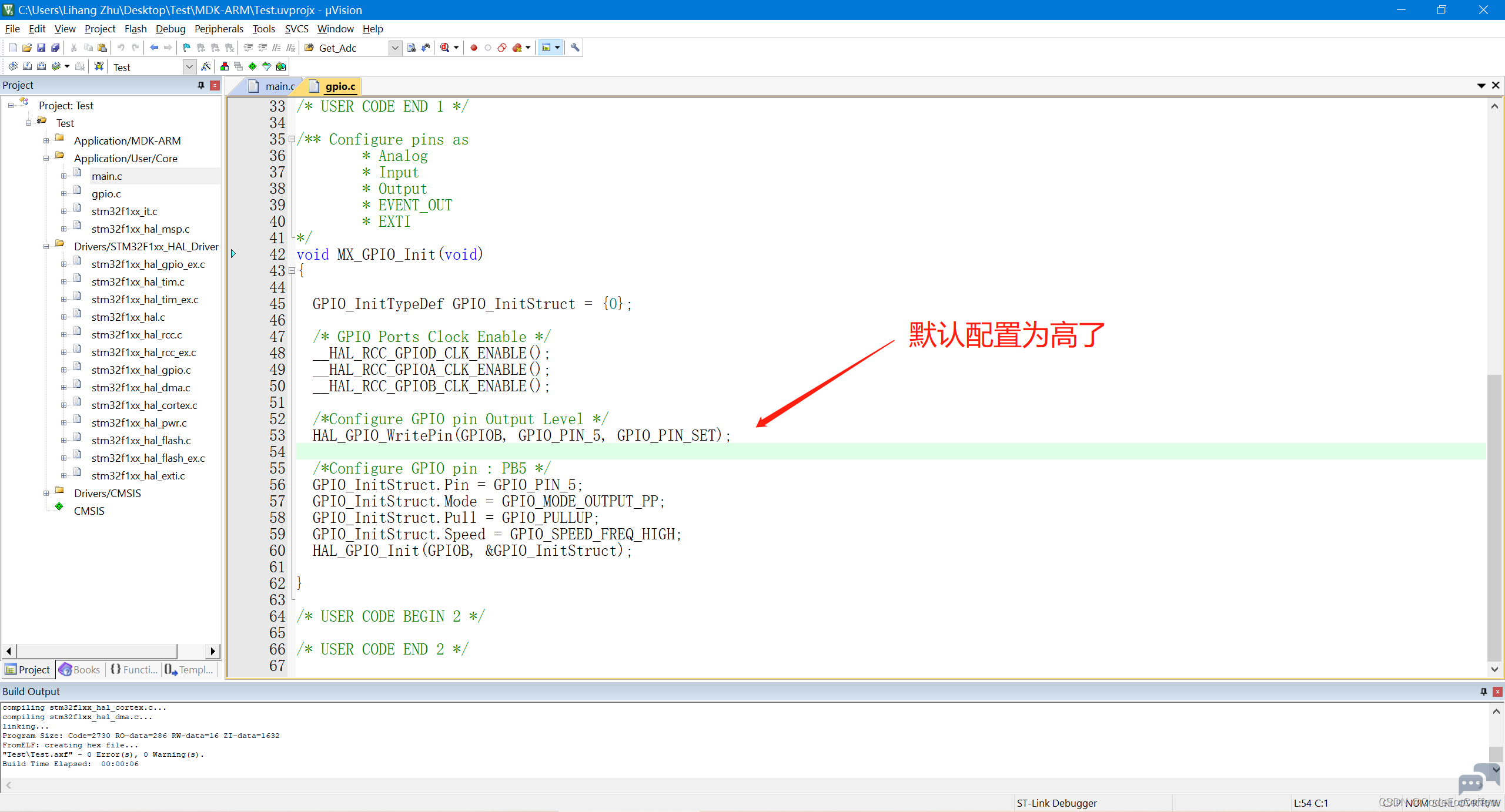

, y& t: n( R" E. y  P 默认GPIO输出为高
9 K( f$ A% F! P7 F# U' ~1 X7 I* M7 w) ~7 M. x& t& w1 s5 N9 u. \* o
  b4 w' I* j0 s  Q2 n) r: e1 ~' [/ l c124f537b9c44aa6ae31738ad54eec75.png
, G+ c1 t8 f: c, D5 j4 j0 x
* @/ u4 k, E4 w/ ?7 I% T
0 x4 c' f6 o  J. N& Y

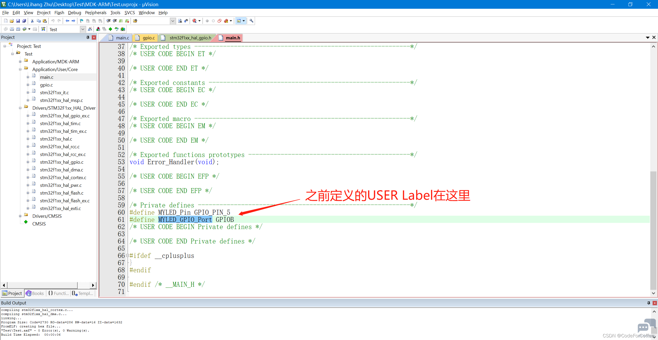

之前定义的User Label在这里
$ B0 n3 S0 o; |% M9 Q* E1 u8 N. A4 M( z4 E  ]  W
1 ]9 i/ ]! m2 R- Q5 t0 E
' @6 Y& Q+ Y5 Q% B4 d1 g. \4 a9 \- H: n% r8 `: W$ \
) {1 ~& S- N9 h9 ^生成的工程结构) y3 B! k. `' L$ \; }0 p/ l" w
$ {! t+ W5 C) g3 q9 l% e0 {
cf90d8e119134ff391eaeb0a258dbcd3.png ; b" N0 Y/ f4 U9 Z
