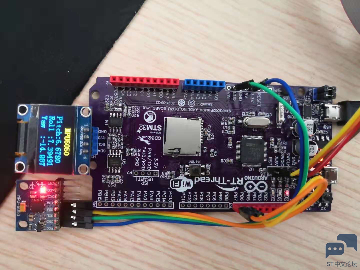

最近事多,好久没发帖子了。日天说:"发一篇驱动传感器的帖子吧。"老是撸日天的羊毛,也怪不好意思的!于是,今天收到PCB,就马不停蹄的焊好,然后快下班那会,就驱动下以前用过的MPU6050传感器模块吧。! {& ?% V7 z' F. u  b
板子上连接了OLED,串口及MPU6050。
! F+ F2 _% V5 E) U4 C其中:  [, n5 B) v. R8 h- P% i
OLED为IIC四线制接口:
5 p( b5 w( U1 d  \0 ]1 H% HPC4-->OLED_SCL; Q# W* d8 z( c4 X
PC5-->OLED_SDA3 X# P" t1 A8 a; V1 @
6 {7 U0 S" p& C# m! n
MPU6050同样为IIC四线制接口:
, e7 z; q1 n# p! ]PB6-->MPU6050_SCL
5 l# L% w) _% x, KPB7-->MPU6050_SDA* q0 a  y1 H; C8 {2 m7 Q/ J$ |
其余VCC接3V3 GND就接地。
: n5 p: g' F; r: q% p9 ?其中MPU6050算法参考自网上某小车驱动代码~

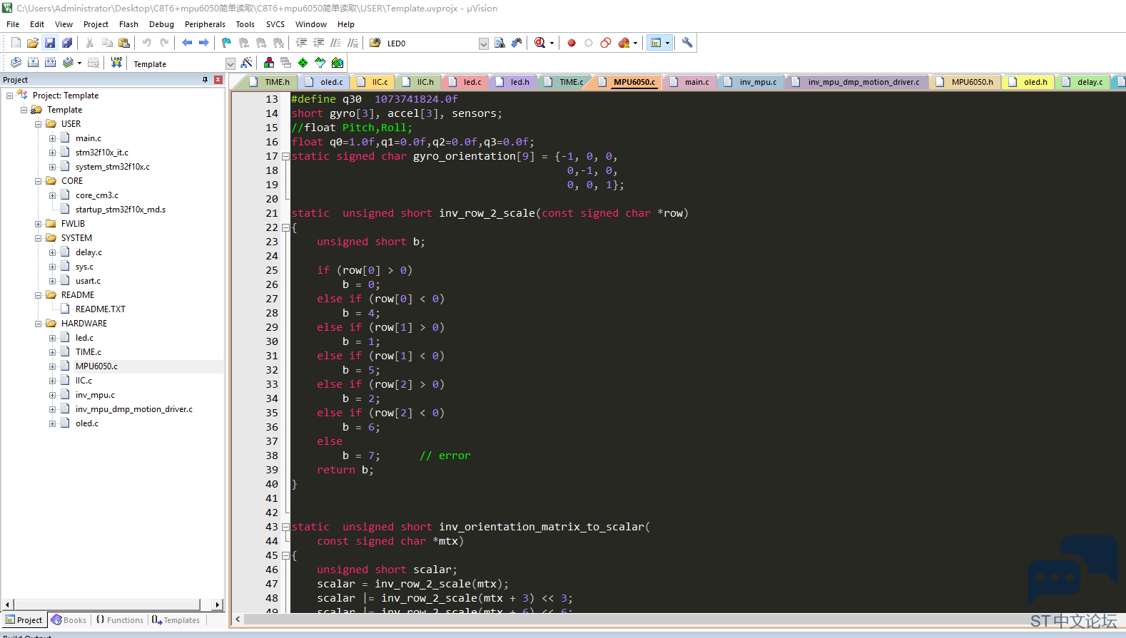

6 D% ~7 Z; i0 j9 d2 E8 D DD2.png : J( n. o  W" O) T: Z
具体就不细说了,详细查看代码。0 W9 i+ W8 l1 |- m: J3 P
