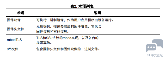

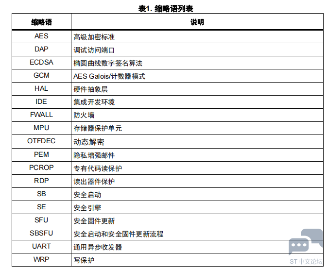

表 1和表 2给出了相关缩略语和术语的定义,帮助您更好地理解本文档。

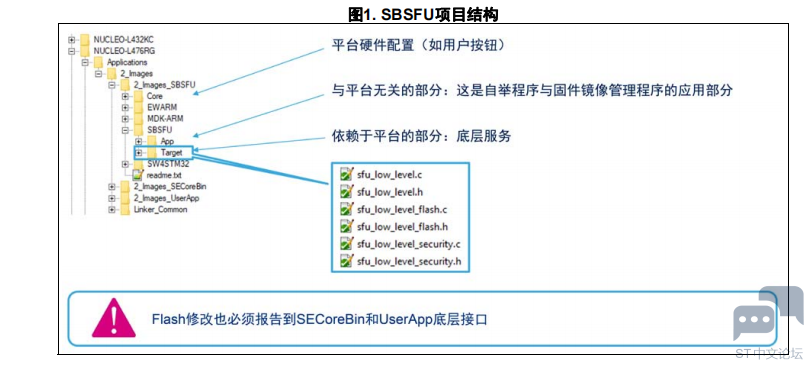

3.1 硬件适配
+ O# {7 ]( _. c: a需要进行一些更改,以使X-CUBE-SBSFU适应另一块板:, Z* Y! ]/ u- Z  u" @
1. GPIO配置,用于与主机PC进行UART通信(在sfu_low_level.h文件中), y; Z+ o: f: t$ ]3 y) n
2. Flash配置:NUCLEO-L432KC 给出了单存储区Flash接口的例子,而NUCLEO-L476RG则基于双存储区(在sfu_low_level.c文件中)
! H9 [% H: W8 e; n# B6 M3. 按钮配置:NUCLEO-L476RG给出了基于按钮的例子,而NUCLEO-L432KC使用GPIO模拟虚拟按钮(在app_hw.h文件中)
* Q! J8 t( R, a# i8 O: ~. ?8 q$ o4. Tamper GPIO引脚配置(在sfu_low_level_security.h文件中)
0 C/ g6 K4 ^1 ^9 M, w6 z2 H0 c5. DAP - 调试端口配置(在sfu_low_level_security.h文件中)
: V% ^/ p/ {8 D+ ?6. I2C总线配置,用于与STSAFE-A110进行通信
; q) a  w, E1 G+ K; w(在B-L4S5I-IOT01A\Applications\2_Images_STSAFE\2_Images_SECoreBin的stsafea_service_interface.c文件中)。

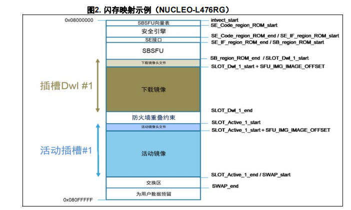

3.2 内存映射定义; x' L" |7 }! k1 a2 ^7 v2 n

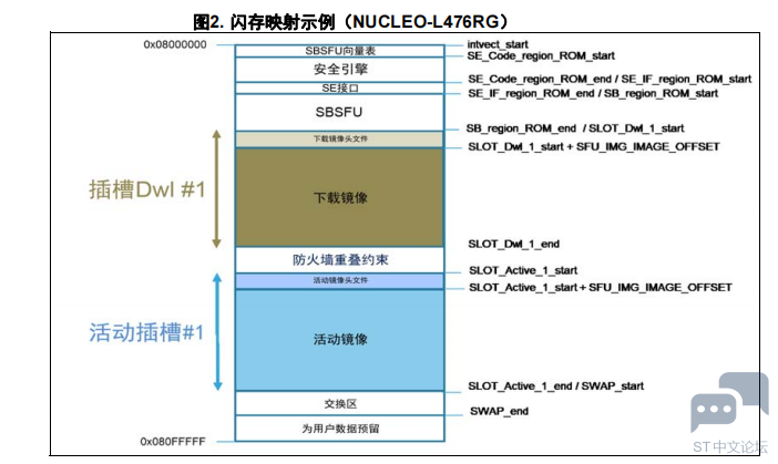

正如X-CUBE-SBSFU用户手册(参见[10])中所强调,一个关键因素是器件闪存内所有元素的布局:
% z0 D& r8 Y' i& c7 J• 安全引擎:受保护的环境,以管理所有关键数据和操作。( r+ }- C: ?+ u2 ]$ |$ m# P$ E
• SBSFU:安全启动和安全固件更新流程( X& P% F( Y9 e( q% x
• 活动插槽:该插槽包含了活动固件(带固件的固件头文件)& V% _8 L2 C, G9 m* D" X
• 下载插槽:此插槽用于存储下载的固件(带加密固件的固件头文件),以便在下次重启时安装
0 r5 W3 F- Y$ u/ o4 J• 交换区:用来在安装过程中交换活动插槽和下载插槽的内容的Flash存储区
4 H5 Z7 ^9 ]' n4 p图 2通过NUCLEO-L476RG示例讲解闪存映射。

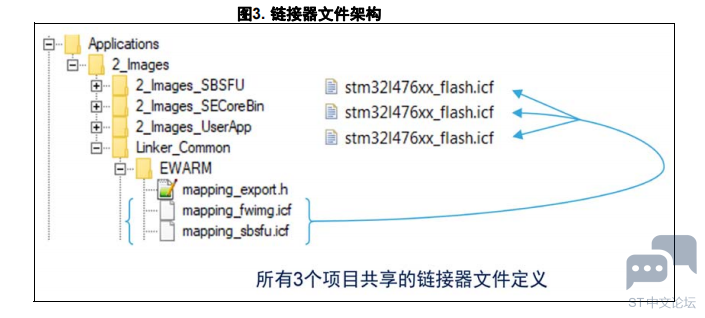

三个项目(SECoreBin、SBSFU、UserApp)共享的链接器文件定义在Linker_Common文件夹中分组,如图 3中所示:
) E1 X+ E" P' w, E• mapping_fwimg.icf:包含固件镜像定义,比如活动插槽、下载插槽以及交换区+ ~& c8 a) n& E- `0 @' K& ^
• Mapping_sbsfu.icf:contains:包含SBSFU定义,例如SE_Code_region、SE_Key_region、以及SE_IF_region
' ]6 x: Z8 e; R3 P+ i* J1 m! d/ O• Mapping_export.h:从mapping_sbsfu.icf和mapping_fwimg.icf:从mapping_sbsfu.icf和mapping_fwimg.icf 导出符号到SBSFU应用程序
( C" j: ?! T# G4 G5 g( o当添加更多代码后,每个区域可能要做相应的扩展,或者转移到另一个位置,这些都是允许的,只要最终的设置满足应用的安全需求。

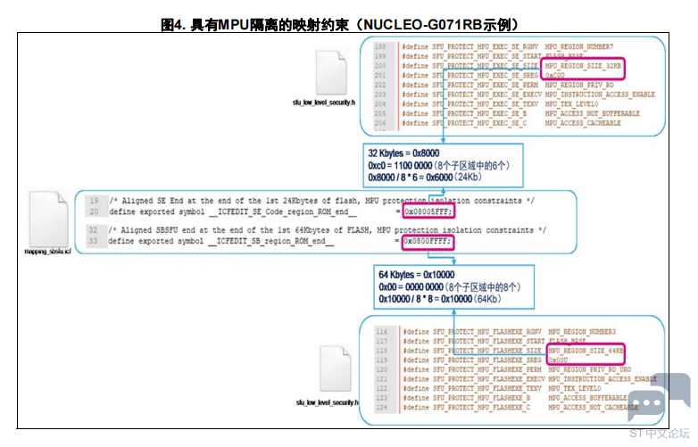

安全外设配置(RDP、WRP、PCROP、FWALL、安全用户存储区(如果当前型号拥有))是基于SBSFU链接符号自动计算的;但是MPU配置不一样,因为存在以下约束:$ z" R  L3 E0 N7 L* q0 i& z4 K* [
• 每个MPU区域的基址必须是MPU区域大小的倍数。* r; E) O8 |' ?% p6 g( i3 K$ c
• 每个MPU区域可以划分为8个子区域,以调整大小。
# d9 |+ ~, I1 d2 j- \图 4中说明了具有MPU隔离的映射约束。5 l6 N3 S! x1 m7 T& N+ y
5 b6 y" U% e3 D+ x) x7 U5 n
3()M1A_U}1RDF43YJ`F]{[U.png & Y2 D$ L1 n5 ^+ M, S4 H& w

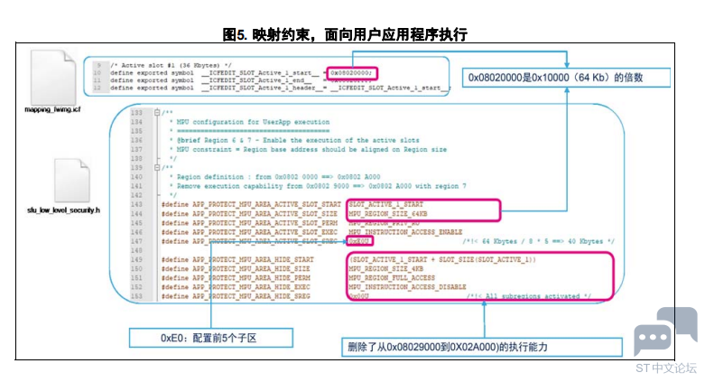

, r% y$ A. _+ {' z1 t2 j4 {另一个典型用例是激活插槽区域的MPU配置,以授权执行用户应用程序。图 5演示如何遵守NUCLEO-L073RZ上的MPU约束。

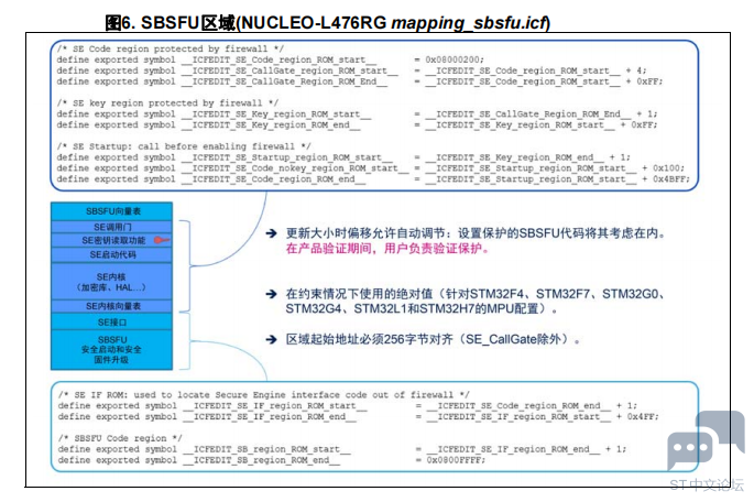

3 ?3 l; [5 K7 `# j3.2.1 SBSFU区域定义参数: ^) H# B) e' |8 p- k" s0 d; p7 }
图 6在mapping_sbsfu.icf文件中给出这些参数,用于SBSFU区域的配置。
