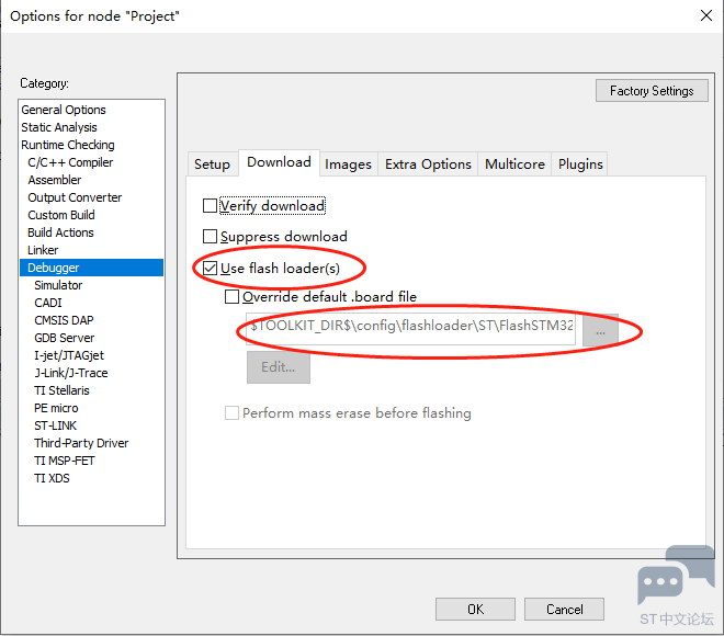

1.IAR 下载配置

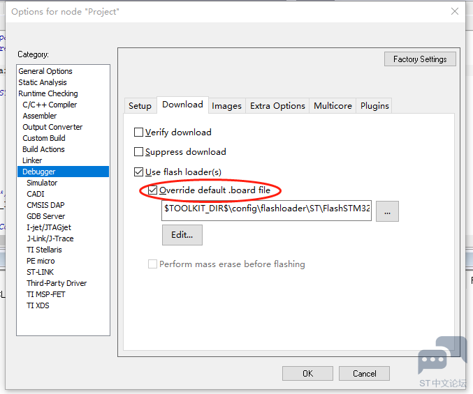

! I( t5 h; U. d$ o0 B本次使用的硬件环境为MUCLEO-L476开发板,官方下载的软件包中打开IAR的工程文件,IAR的下载配置如下:+ l( k2 D8 {) t2 [7 ~5 j
默认配置是使用IAR 系统默认配置文件,我们勾选上Oveerride default .board file文件。
/ I4 w# K, l+ _8 r, G% t9 N从下载配置中看IAR环境下载使用的是flash loader 进行下载,使用的配置文件为 IAR 安装路径下的此文件$TOOLKIT_DIR$\config\flashloader\ST\FlashSTM32L4xxxG.board 官方的帮助文档中对flash loader 的描述如下,从如下描述中可知,flash loader 是运行在目标系统(MUCLEO-L476开发板)的一段实现特定flash 操作的接口函数集合,IAR 通过C-SPY将flash loader 加载到目标系统(MUCLEO-L476开发板)RAM中运行,完成目标falsh 的更新任务。 $ ?& }' `3 J) l* `# S$ `/ A3 b

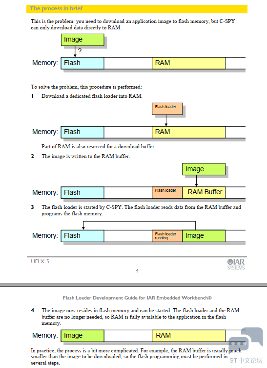

9 [: y' I+ k* \6 D* w# J/ r f从如下图片能更清晰的看出flash loader 的工作流程: ! d5 D5 b. `$ O# x5 M
- 通过 C-SPY 将 flash loader 程序加载到目标系统预留的RAM区域。
- 通过 C-SPY 将需要下载测程序加载到目标系统预留的RAM区域,如果可执行程序比较大预留的RAM空间可能不能一次完全放下可以分割成多次传输。
- 将 IMAGE 镜像通过 flash loader 将 IMAGE 镜像下载至flash.
- 镜像下载完成后可以释放预留的RAM空间,至此已经完成下载。) B& |! M) G1 X% p% c

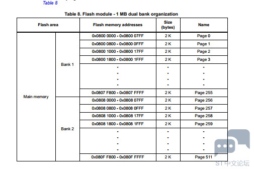

从上述配置文件解析: STM32L476 的 page 为8byte,共有512 个block 每个 block 大小为2k,总大小为1M,base 地址为0x0800 0000。 . `3 u& W- V: f( x- K$ h# l7 L
FLASH main features
2 k' p2 y5 g! d* q. I, ]/ h0 S• Up to 1 Mbyte of Flash memory with dual bank architecture supporting read-while-write+ A, w) l( `9 n! A
capability (RWW). j3 B* U4 y Z% p5 M
• Memory organization: 2 banks (Bank 1 and Bank 2)$ L! g1 \' @. z. D6 O
– main memory: 512 Kbyte per bank% o! @4 A9 ~; {
– information block: 32 Kbyte per bank, i( A& S( y/ L; U( A
• 72-bit wide data read (64 bits plus 8 ECC bits)
; ?) J& P% R: w3 S• 72-bit wide data write (64 bits plus 8 ECC bits)7 g9 C1 m& `. B0 t# y8 f
• Page erase (2 Kbyte), bank erase and mass erase (both banks) J. z: W3 H( \$ s8 F9 f+ s
从上述描述可以看出flash 的最小读写单位是64bit 8bit ECC,最小的编程单位是8byte,每个最小擦除单位为2kbyte,xml 配置和芯片手册里FLASH 的layout 布局是保持一致的。

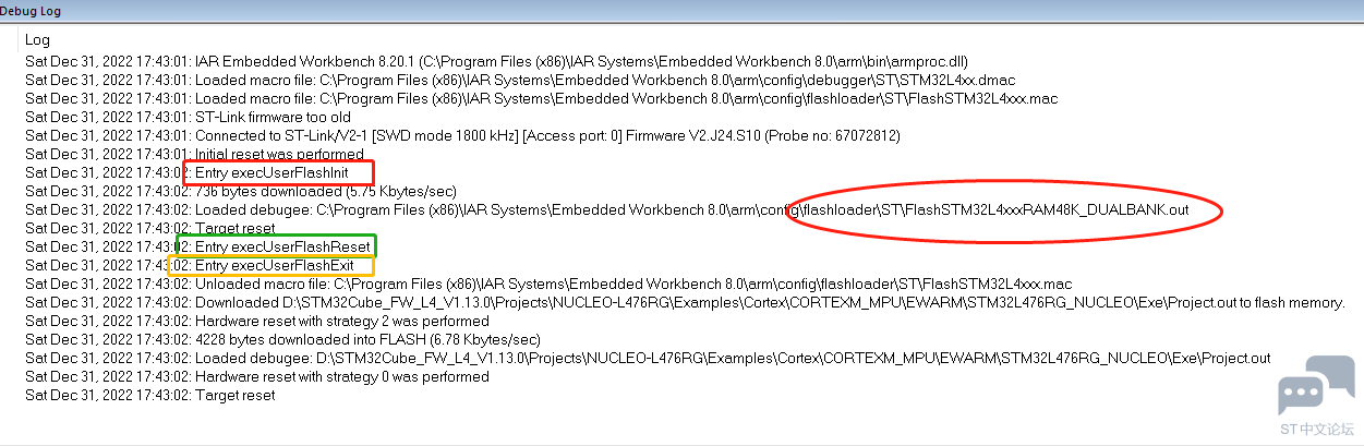

7 ]+ E) D* L! ]3 Q) V4. *.mac 文件格式说明 .mac 文件定义了 C-SPY 调用的宏函数,如下宏函数会在 flash loader 的不同阶段调用宏函数。 ( I5 g6 b" `% R7 M/ W
# `- S. i; P+ a6 U7 K( t| Ext. | Type of file | Output from | Input to | | mac | C-SPY macro definition | Text editor | C-SPY |
macro Specifies the path to a C-SPY macro file, which will be loaded in
( m+ ?$ C2 K( Wconjunction with downloading the flash loader. There are three C-SPY+ Z- Z( i3 W' j
macro functions that will be called automatically if they are defined in3 j7 ]) G9 B" J: t: r
this macro file:/ Q# u, k3 V7 y$ A% d2 h% T# A
execUserFlashInit is called immediately before loading the flash
' ]! M3 h1 p" W# F$ Oloader.
+ g9 d* |. @% Q: D: q, U# O6 jexecUserFlashReset is called immediately after the reset that
: [: I7 ?6 _# ^6 |' J3 R# Hfollows the loading of the flash loader. O, M+ D/ R2 | h4 H
execUserFlashExit is called immediately after flash loading has0 i, h: j2 K3 {( @, w2 A
finished, but before the flash loader is unloaded. 5 g, h& Q8 u4 b8 F' c, c
FlashSTM32L4xxx.mac 内容如下: - __var RCC_CFGR;% W4 \4 z. t; u% T: k2 l

从上述.mac 文件中定义了如下宏函数,并在入口中添加了打印输出:
" s$ h; |# Y; i& ]. UexecUserFlashInit()
+ z$ R X5 E# A v/ p6 qexecUserFlashExit()
# [- { D( i% U4 K# ^% B+ t( D) s, S' T* C( T
5.下载验证
C, b. s& w7 h/ k" E, Kmacros 文件是可以被C-SPY 调用的执行文件,为了验证个人的猜想在execUserFlashInit 入口和出口追加了log 输出,来确认猜测是否正确。& ?- Y7 O* j9 E9 F
有了上述的配置信息及flash 的初始化处理,flash loader程序就可以吧编译的二进制下载到板子上执行了。准备下环境验证下上述猜测是否正确。
4 f6 n$ m4 w6 N, G; t- j$ z( d+ F
8 G% A" _) o# T$ g
从debug log 窗口可以发现mac 文件内定义的函数入口打印输出跟预期的是一致的,同时从log 个中也可以看出flash loader(FlashSTM32L4xxxRAM48K_DUALBANK.out) 程序是按照上述描述的方式被C-SPY 加载到目标系统。
