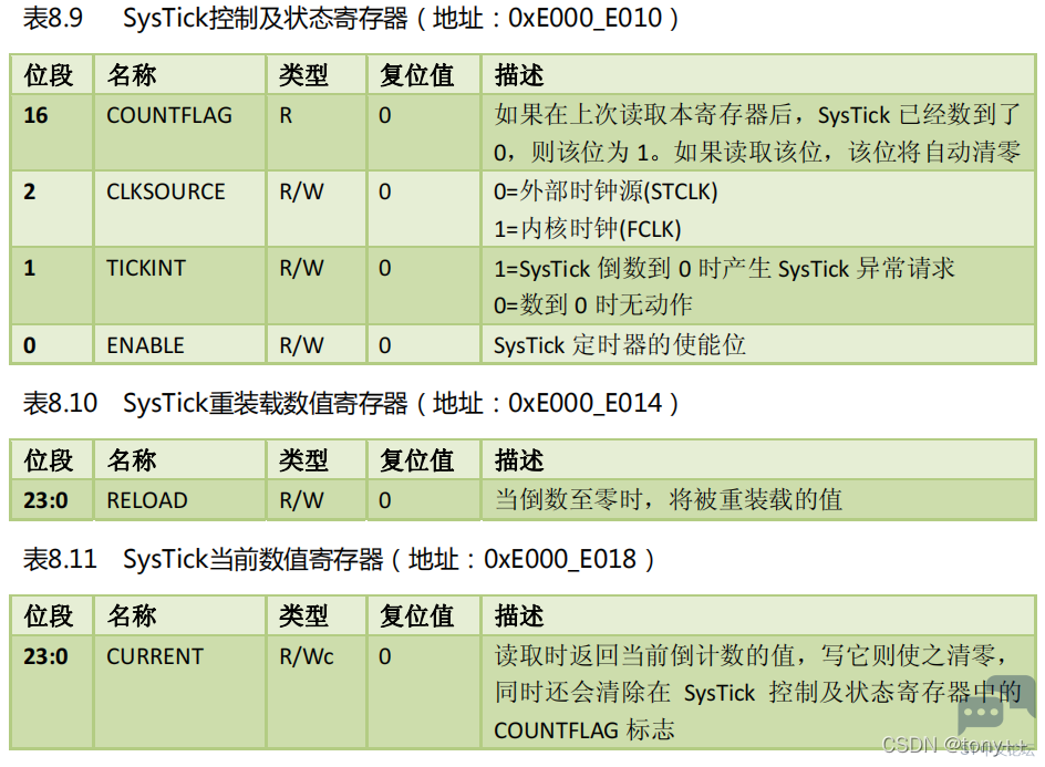

1f12b1d578984e0d9aa6af0ec66526b5.png 1 U3 U; }- ^- v4 z# ~3 C
7a12701bb16b49faafa0fbbcb1939149.png ; v# @7 I; q- T! L9 \9 l$ ?

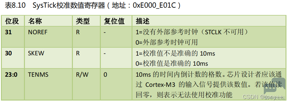

校准值寄存器提供了这样一个解决方案:它使系统即使在不同的CM3产品上运行,也能产生恒定的SysTick中断频率。
. [' t$ }) R; X7 z7 w) b/ b7 s! @, T最简单的作法就是:直接把TENMS的值写入重装载寄存器,这样一来,只要没突破系统极限,就能做到每10ms来一次 SysTick异常。如果需要其它的SysTick异常周期,则可以根据TENMS的值加以比例计算。只不过,在少数情况下,CM3芯片可能无法准确地提供TENMS的值(如,CM3的校准输入信号被拉低),所以为保险起见,最好在使用TENMS前检查器件的参考手册。SysTick定时器除了能服务于操作系统之外,还能用于其它目的:如作为一个闹铃,用于测量时间等。要注意的是,当处理器在调试期间被喊停(halt)时,则SysTick定时器亦将暂停运作。/ ^$ K% k4 y! w5 {6 V) Q
