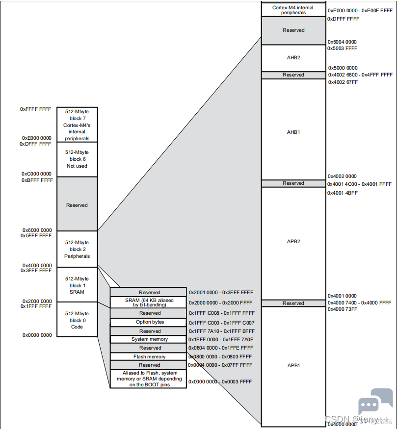

1 d3 ?0 M% q# x0 q7 t- ^SOC: STM32F401CCU6 256K flash 64k ram
6 d4 p5 L  c0 A1 T6 g) fMem map:( @# d% R6 a3 b8 C6 H9 }/ B" H

链接文件部分:
' J% G) L2 }* [( y; |. = ALIGN(4);是指4字节对齐
1 E: h! O, x! g2 j9 d.,小数点表示当前的地址位置,例如__MALLOC_SYMBOLS = .;的意思是`__MALLOC_SYMBOLS 的地址就是.malloc段的地址
6 V4 T& x) W$ Y0 `8 e1 W) f; y% Q一般的程序中包含常见的几个段:- @3 V) B) [, N+ R' o: `) g
text(存放程序). u$ ?' K! J! \# E; o$ Q  [
rodata(存放被初始化的数据)
  A% V( v) h, ]1 Q+ ydata(表示初始化不为0的变量). a! N) h# U4 j2 [
bss(表示初始化值为默认的全局变量)( T; L9 @: G! v, s
text,rodata放在flash中,而data中的初始化值作为rodata放在flash中,变量在ram中占有空间,bss占ram空间  D, L) \. v: \5 J) e4 h# \# J" |

3 [" O. {1 V3 G) T. b+ O  @总结:stm32链接文件链接后布局如下,可以看到跟链接文件的配置是一致的,Flash的起始地址放的是.isr_vector,isr_vector的第一个地址放的是_estack,也就是msp(栈顶指针的值)1 `% }+ [6 a" a4 h4 ?0 @
- f) m$ j) p; f4 ^3 t+ \
  1. tony@DESKTOP-VP4O54O:~/workdir/tony_linux_stm32_cmake/build$ readelf -S USER.elf % |$ O+ q0 E1 U7 s

" d8 H* a' }1 Z2 C8 _所以上电后会从08000000 执行,对应的异常处理函数是Reset_Handler,Reset_Handler函数做的工作首先将flash中存放的初始化的data数据拷贝到sram中(0x20000000),然后将Bss段中的数据全部初始化为0,调用SystemInit 函数初始化时钟,最后跳转到Main函数执行。% q# ^) W+ {3 ~) q) F
startup.s中开头注释也有总结:2 q- J: r* l& ~* S! K
- Set the initial SP  H8 U5 G' e1 O$ E8 l
- Set the initial PC == Reset_Handler,2 r2 a/ h# ]+ ~: D2 j1 @* N
- Set the vector table entries with the exceptions ISR address3 q9 Y& d6 B/ s# U! _; [
- Configure the clock system& y5 p3 t- S1 I, ^
- Branches to main in the C library (which eventually calls main()).
% m7 E( l$ O5 V' H" N3 R1.初始化堆栈寄存器,这里msp寄存器时机器上电后就由硬件将flash 08000000 中存的栈顶的值load到msp0 q. g# j# o+ l" ~/ N  |% z
寄存器中。; E* y: _0 G3 o4 ]( ?1 O
2.调用08000004 Reset_Handler异常处理函数7 F, u# w0 J/ W4 i$ f" v1 E
3.设置异常向量表0 W) S; a, P  d- S
4.配置系统时钟,SystemInit
& C+ Y6 N0 ]. k8 v6 |! a/ k2 v5.调用Main* H2 f5 U- F8 ^) F# x# m& E
