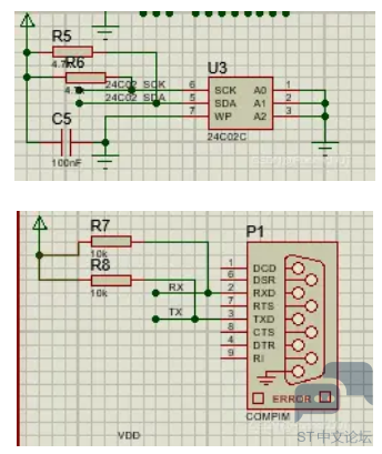

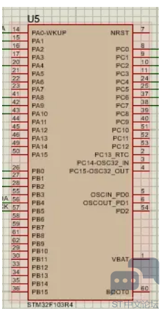

( a& w: E3 y- o8 H% K电路连接图6 w, N4 ~" P8 ^$ v8 T0 n* G
        ) F7 }/ n2 Y; ?0 V1 C; C' l
715@R7ZH0J1$_E5`CM`PY.png ! z5 U, z/ Z4 v* k+ A
/ x6 e8 R! X. V! k) M$ g- ^  k! H; U

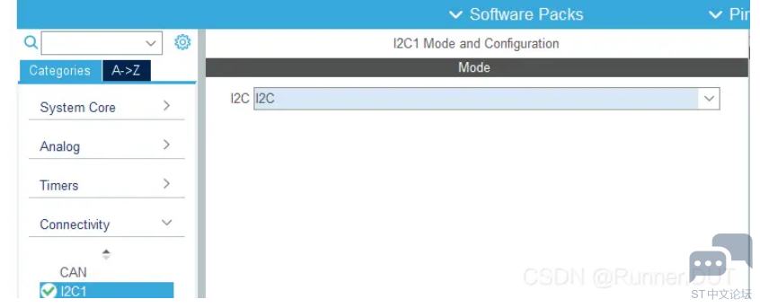

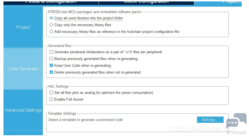

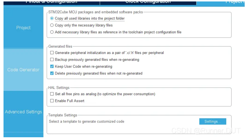

; V& N/ v1 o4 b$ V9 i/ y        首先创建一个CubMX工程,如果是配置硬件IIC很容易,只要简单选择一下就可以了5 ?! z1 U& r& \0 \( ^  K
, s! R. ]3 B3 P1 ?$ Y% D9 a
G2G%ZZKGJ%YQM_`S~{Z5E7M.png 7 ]! V+ e$ X$ }0 P( ~& {
0 f9 X: l- S3 {" B

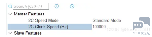

        默认是标准模式,速度是100kHz,可以选择高速模式400kHz,其余可以保持默认,当然这是硬件IIC的配置方法,咱们用的是模拟IIC,相应的引脚设置在后面生成的Keil工程里编写相应程序即可。
4 t- s) \# N9 i2 q; [' E2 E/ q. T& z& c* M9 X& W1 K  D; I$ p
& \8 q( x1 y9 [# o" p& g# M; l5 _8 ?
6 B3 G" R$ }# D* s$ h) r. J
        其余也是保持默认即可  ^& g" W* D* ]/ ~$ s% c; ^
, Q- W& L3 Z# m& e
WP26K(72WSUFAPZAMUTL2@F.png 4 R* j. V% u/ j. s: G8 Y
9 I' J) C. o9 ]1 n, z: K
; e# a4 ~/ w( u$ t! i2 i
, y. H$ j2 S% I+ d        之后,在生成的KEIL工程中编写相应的程序,这部分在后面会列出。! T- M. l7 Z* [3 k

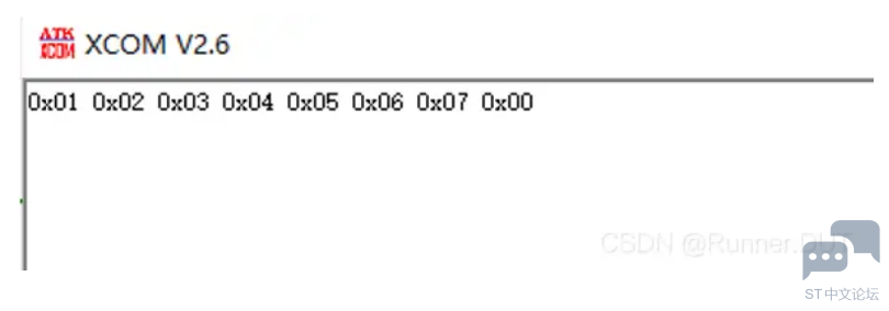

$ n7 v/ s+ \! @        然后就是验证了。将提前设置的一组数据写入进24C02中,然后从24C02中读取出来,并用串口打印,提前设置的数据是{1,2,3,4,5,6,7,0} ,串口打印出的数据如下:
