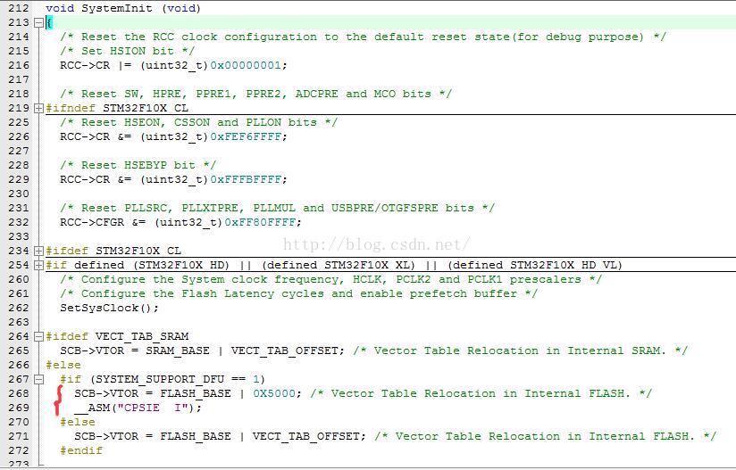

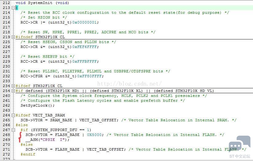

1.在库函数“void SystemInit (void)”结尾处添加向量表偏移量,开全局中断(在dfu中关闭了中断,在此处打开)。如下图

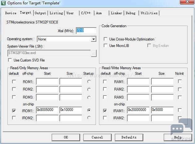

& t6 u9 p) D! k, x4 a2.修改MDK app程序偏移量,如下图:(预留了20K FLASH给USB DFU使用,所以APP代码起始地址0x8005000)

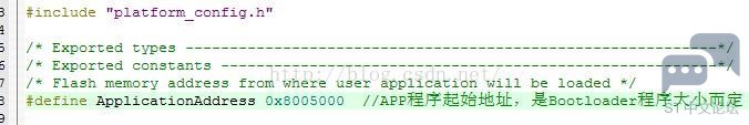

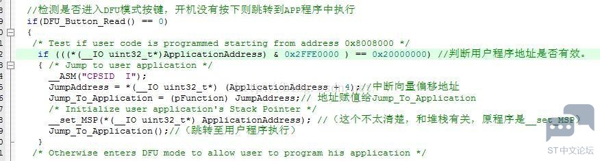

3.APP修改完成后,需要在DFU代码中修改APP跳转地址,如下图:
