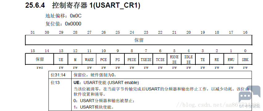

在初始化串口后,按照STM32参考手册还需要对usart使能见下图:9 g3 W' ~' ~5 r( f0 o
6 x' s. I9 {4 d* `
20180319234442899.png + e3 x& U, n& m6 Y
4 E4 N0 S/ L7 i5 }# o(注:博主当时在这里想到一个问题:STM32有多个串口,但是只有这一个串口使能位,也就是这么多串口公用一个使能位,那么,当使用多个串口工作,如果临时需要关闭一个串口,怎么办?答案见文章最下部分,答案1。)
% T# Q7 X$ g, w3 s/ J
+ F9 z) j9 h2 Y- ^# P; K: M- L由上图可知,在初始化串口完毕后,还需要使能串口:) w  N$ d: V4 X+ p- {5 h! ~
7 i  I* W5 M' x$ H/ _$ `
  1. USART_Cmd(USART1,ENABLE);

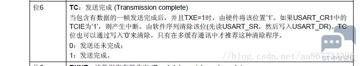

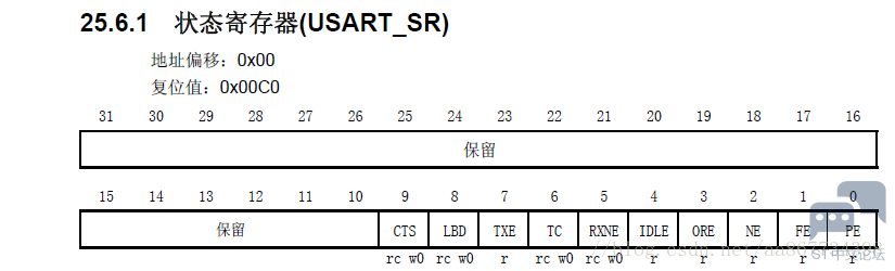

; e' p& w8 V8 d+ ~1 f7 {$ m6 N然后根据参考手册:
0 y) p  R6 F) m1 \1 [1 M5 d! ?% F( z' S3 o8 O7 L
20180319234937352.png   u1 Q& l& J1 K0 o2 p
$ X8 n9 ^& d: H3 ^- P6 e
2018031923501878.png 9 V/ N% X) H. l& G' g3 u$ S5 p7 y: H
/ c0 O6 z) D9 x$ @5 l
" Q, X- G# v' ]/ m  V( L" M此时还需要先清除状态寄存器USART_SR的发送完成(TC)位,要不然发送数据的第一个字节显示不出来。代码如下:
/ b. R1 G% X7 T& M. w  s
$ I6 N% L; |: K  M- [4 n* H6 [: F$ T
  1. SART_ClearFlag(USART1,USART_FLAG_TC);
