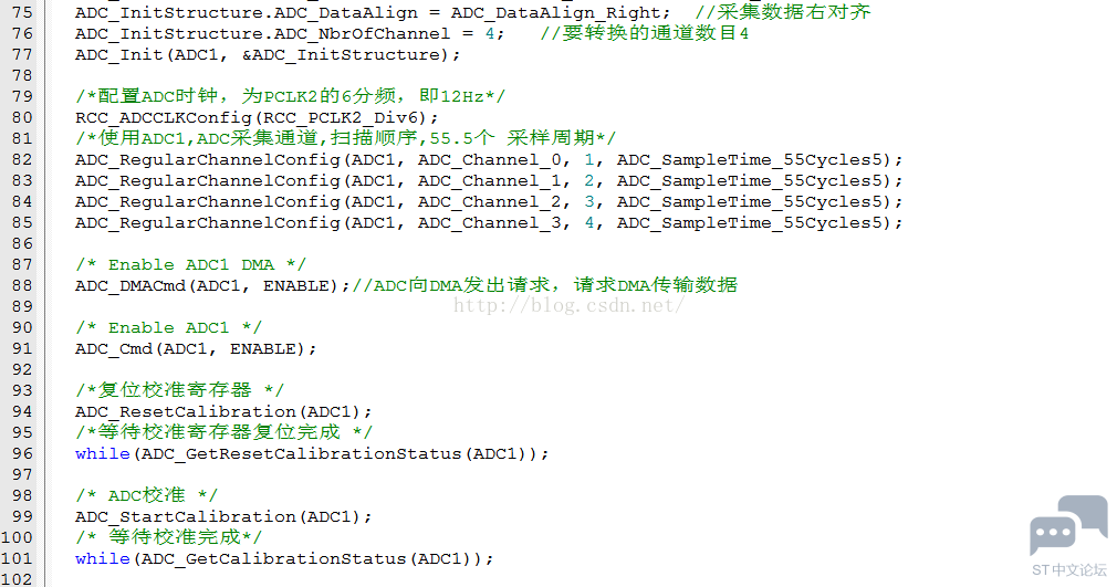

2.配置ADC,! I4 E2 d6 [# m" H' a# k
/ b3 U) ~8 i$ l4 Y/ ?0 g3 Q
将ADC设为多通道循环扫描模式,设置各通道扫描顺序(人为设定)# m7 P1 F+ n+ r0 W' S: E) t' i
% ?- Q( }. ~* \  |5 b( U& }7 b& \
; Y" U+ U9 S6 L& p4 c8 s7 a! W

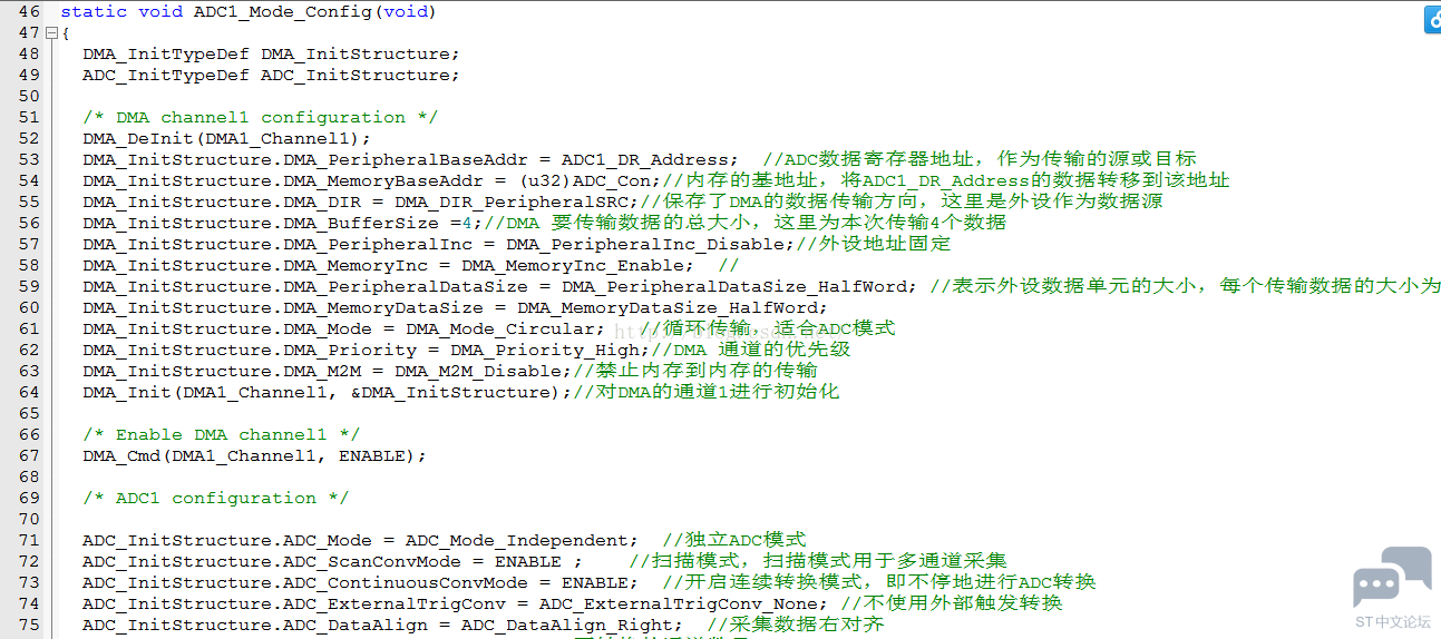

3.配置DMA通道; v! Z9 E! H8 q% X* Z
+ r4 i1 k2 S  J( f! z# \
关键点在DMA的配置,ADC的采样值放在相应的数据寄存器中,通过DMA通道将该寄存器的值传输到内存中的某处(定义一个数组),内存地址自增,外设地址固定。则数组中的值就是各通道的采集数据。& a7 V4 q7 p7 s2 G8 Q
, P. a# ~4 x' U3 u# T, R代码如下:
! Z+ o  k- k; S* J$ y! F- h& o4 U+ P- f; I$ x

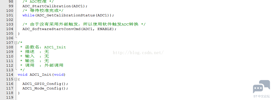

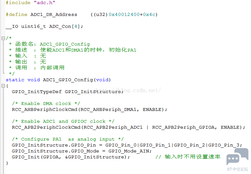

adc.c
8 m* o/ l2 q: q0 T
! C8 _/ P! W- j* O. `+ \3 P5 X
  ~& W5 g2 T3 x; a  @5 W0 L4 K: B" Q9 g8 M" z1 h0 x
, ]6 l) b, s/ N+ F8 [
+ `9 f1 c& b$ o& i
20161025104509049.png 8 F& d0 T  G! Y9 x9 ?6 x
20161025104514893.png * d4 x8 V: z- Y8 X

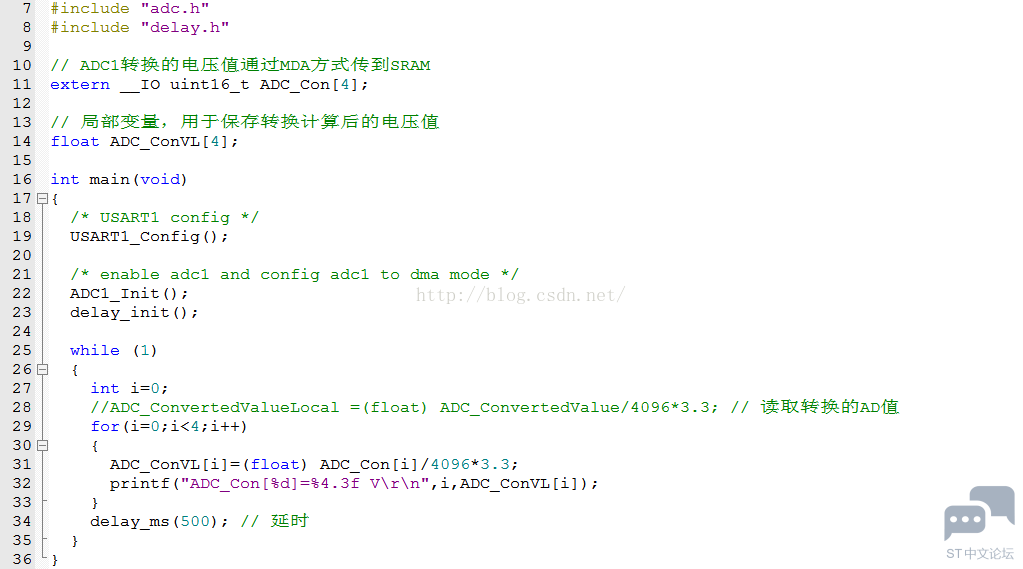

+ w, r1 I& Y8 U# i7 c+ l' m: xmain.c* Q- w- |1 N4 J' {
: P1 y+ {% e$ \5 j5 d$ L, y
6 G; H  w8 L2 z0 T. i/ a: b5 C/ Y( w+ |8 Q; ]4 {/ Q
* Z: D  p4 a6 t
