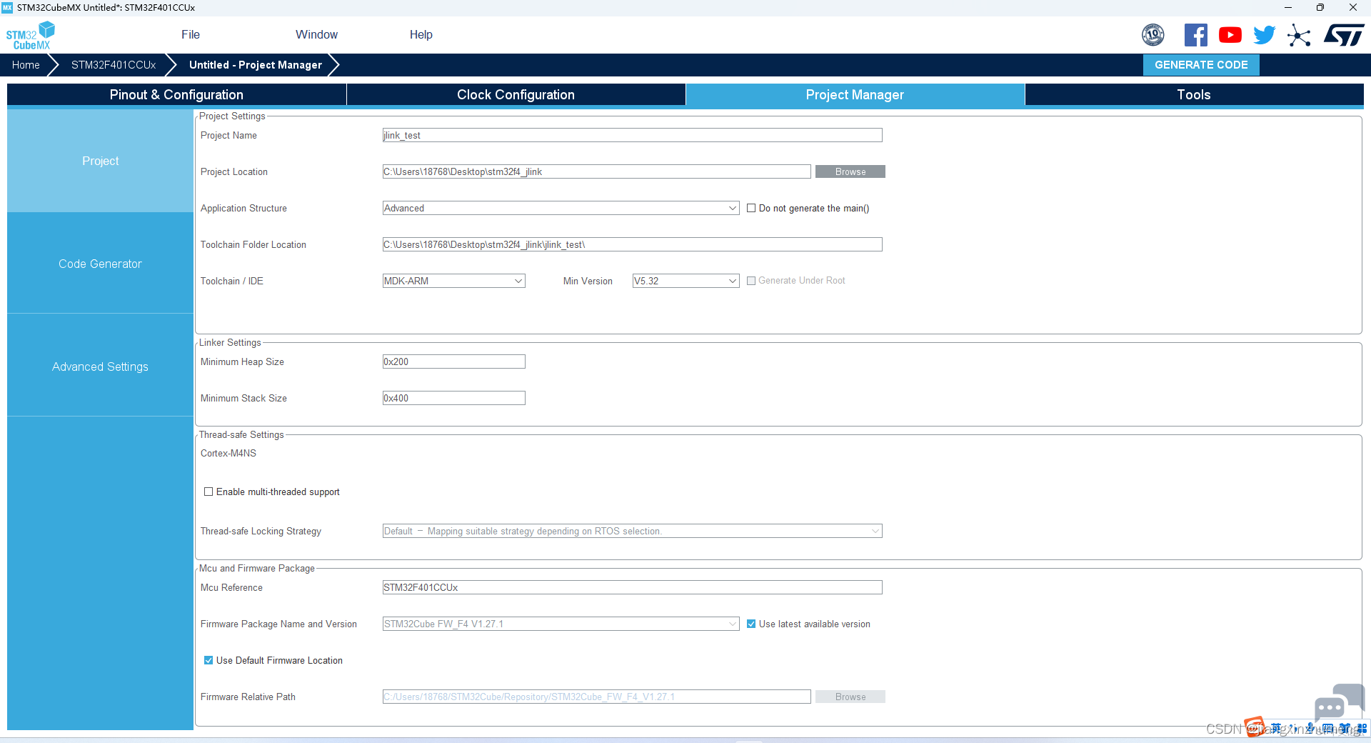

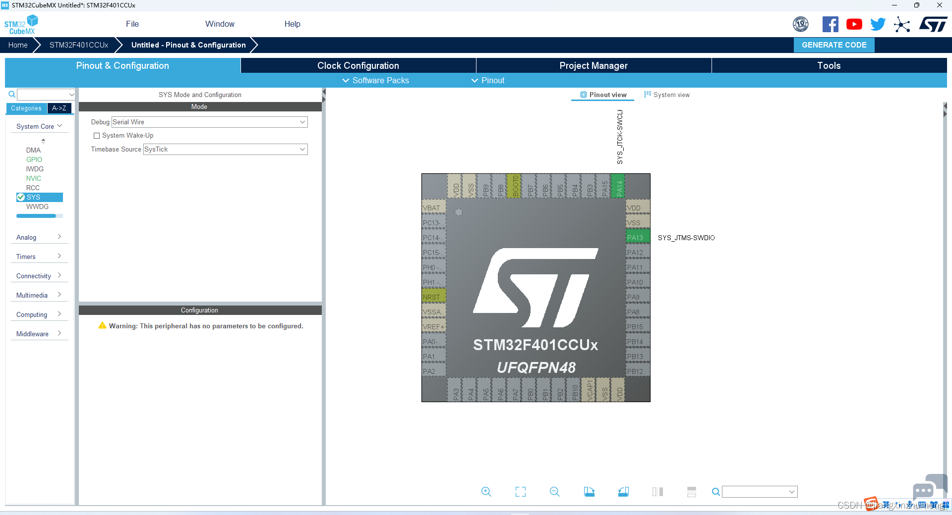

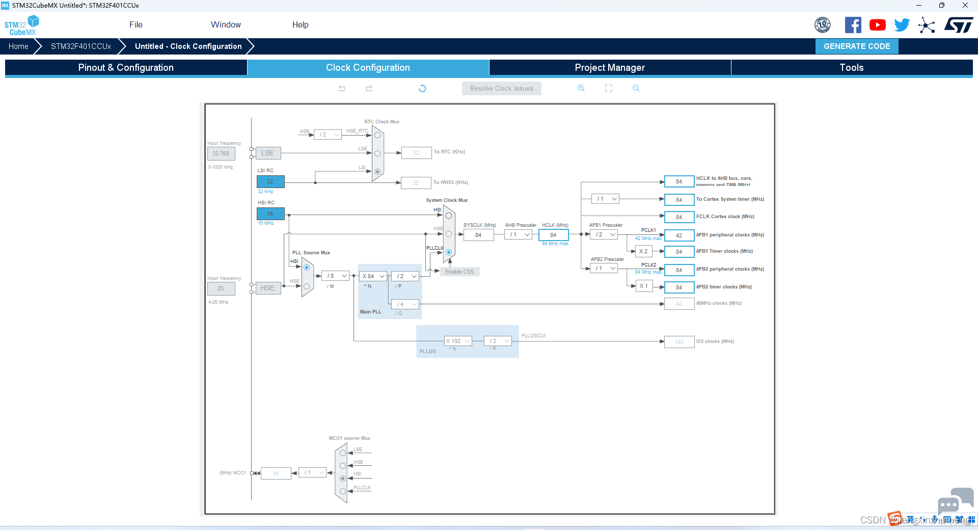

1、使用stm32cubemx配置一个基本工程, k, h: ~9 v. `( Q& |7 e
使用内部HSI时钟; ?" i' p: {& |, y
4 X% O( U/ _! d- O: w' s, N
& G  K2 |) ?# [' I) |6 [. _% i% V" R# R1 T2 u8 y
只用配置SW调试引脚! a( }0 }" [! x* G4 \) b  ?
. d; x$ ]' ?. s
5f6ade1288a34a00b4e37c19f7f712ab.png 3 ?6 Z7 u/ f# O" M, j
5 n1 ]$ v  l, b 生成MDK工程5 v: u3 O2 m  N# l0 R9 [; f
  L8 h# m! g4 S' ~7 M+ w+ O5 v1 h
d4a234303da442ae813049001b95a729.png 6 T5 q0 n& G: s" Z! I
  K2 Z! k) a8 s/ [: n, V

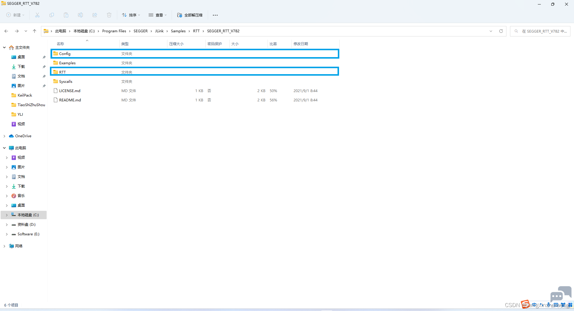

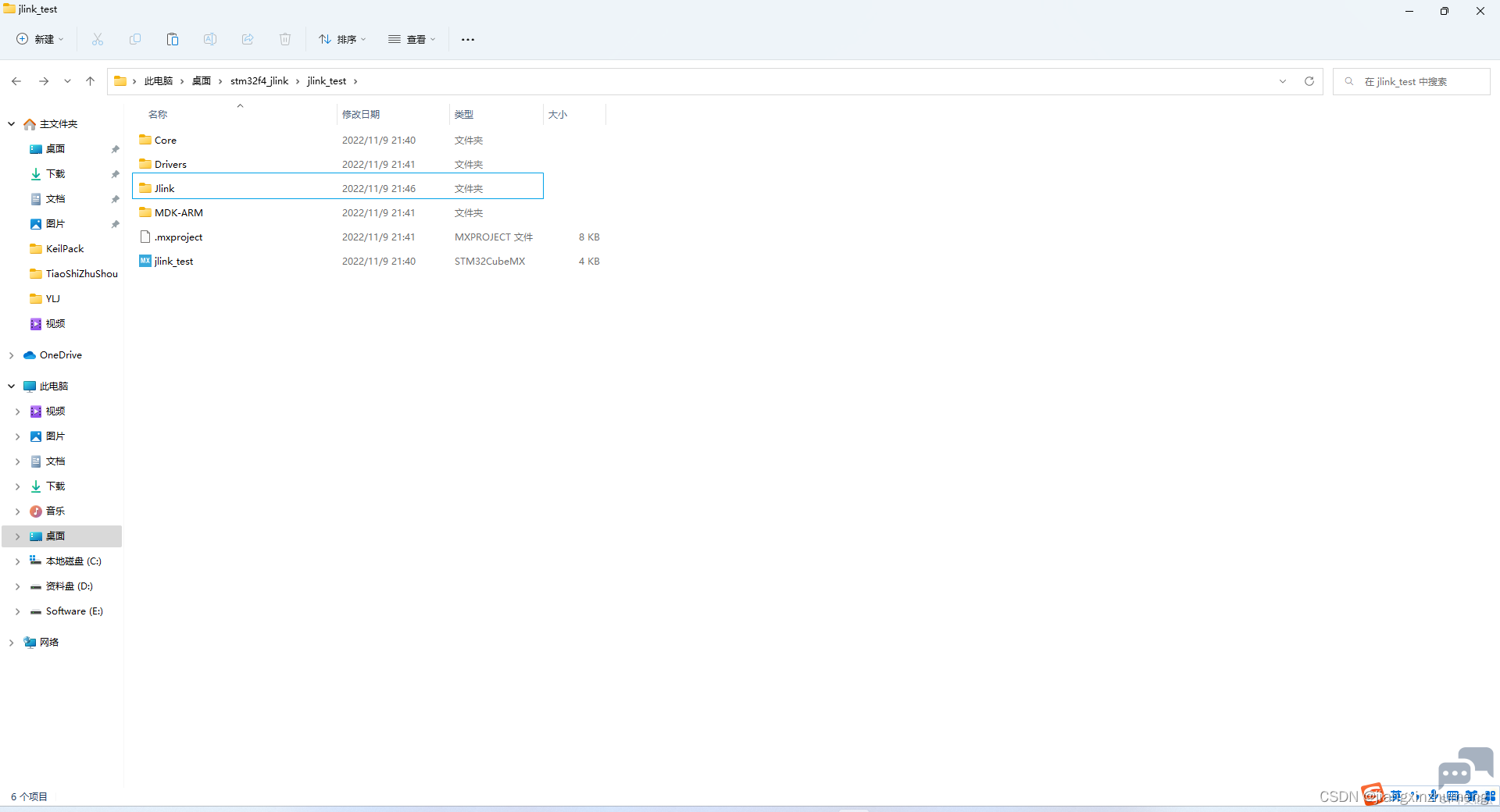

在jlink软件的安装目录下找到
' _* d+ e% n0 v* I( b. _, ]
# W/ S4 w8 N( t; _5 l  O1 F
70bce14d8e064d63995d7348cff9c613.png 0 E- R( Q" M% K, X
% p% k) ]. }; C8 f. D) }" ^; {
将rtt文件夹和config文件夹放置在stm32的工程目录下新创建的jlink文件夹中
4 z* R( s2 f/ G2 s0 \, x2 x6 A0 j" g/ ]+ w6 P
ea9216b6d62442bb95495a1a2ca9dec5.png . N/ \5 u% x' b4 a1 b% U$ u

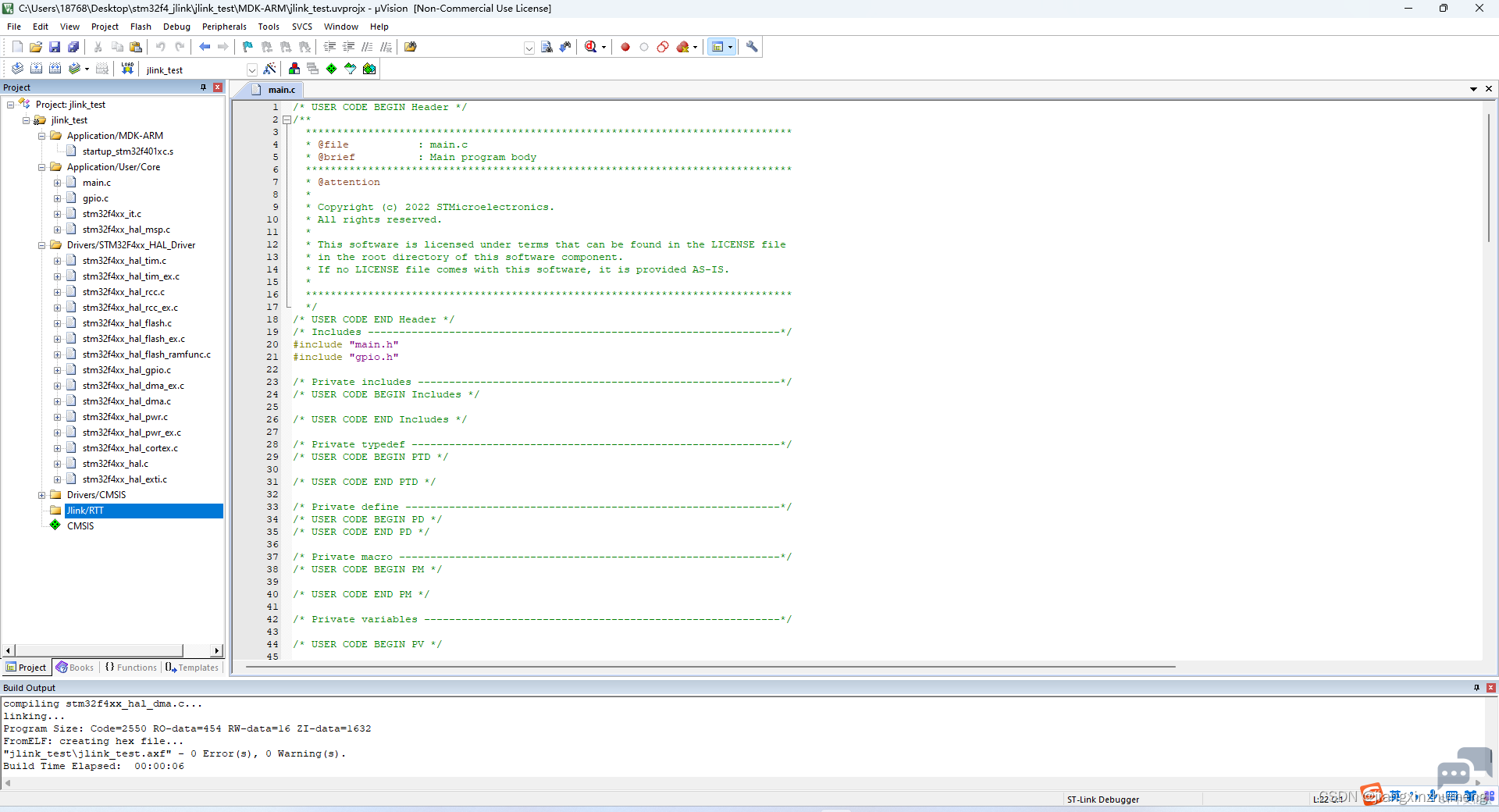

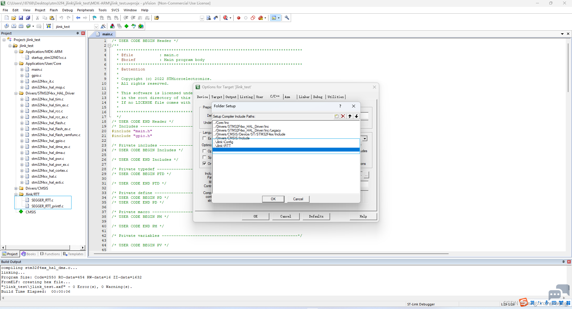

9 ]! f. v) r$ z. |# R- n 在MDK中将源文件和头文件路径添加到工程中% f. @, x* I( \: m; S
" v2 H1 K+ ]3 f# @
61261abe3c56412c8538a9d0e19a222e.png 2 B1 r6 M, h  t  _$ _

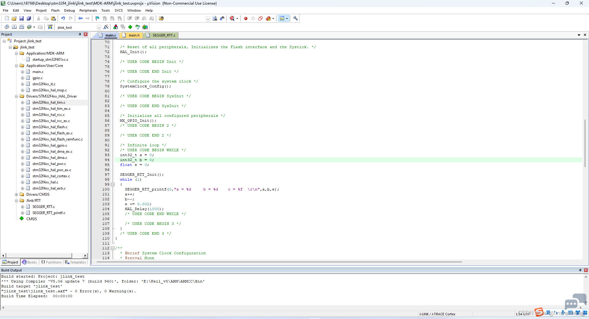

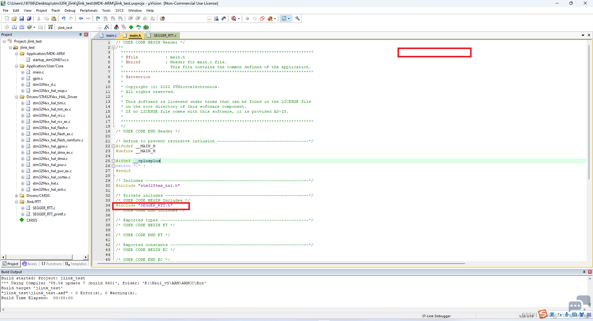

$ h  T( ]; ^2 I7 F 在main.h中添加头文件1 i' x* [9 x8 g. H3 E
4 L1 k& I& _6 o1 y7 e' c
f74506f7f63048a9899b7d1793534b4a.png 0 _( H& }. k4 M; Q7 V/ p

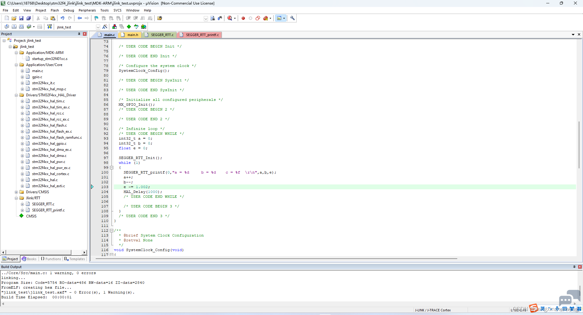

7 U! Z: _& b3 w 在main.c中添加rtt初始化代码
6 o# s6 L" W" m& l8 `
& }$ d. F0 I0 P2 ^. A* W和printf输出代码 * L1 k' L* n, q, f

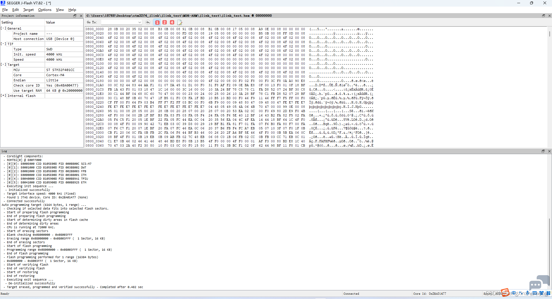

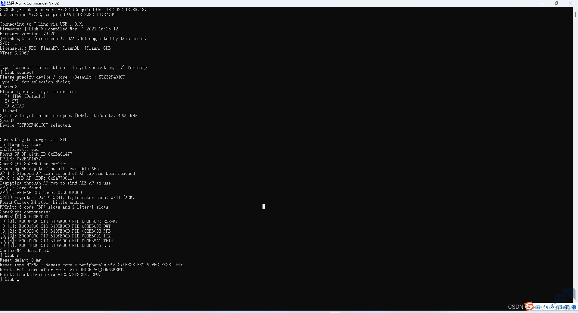

将代码编译通过jlink将代码下载到开发板4 E: S8 k. o% p
" i# ~/ F* O: [" m7 G
2c4f396143e44fd192faf84575a29cde.png ; F5 V% ~8 z! b" w! J+ L+ f
1 s2 x6 L' F, ?; Y4 Z! B  w! F! p通过jlink command复位开发板9 H3 [2 Q8 M' W
' l6 L* y" |9 s$ s+ M) H1 @
( Y" H+ u% p. Q  {# }! Z+ r, O- S7 `% T4 M0 e9 N  u" G

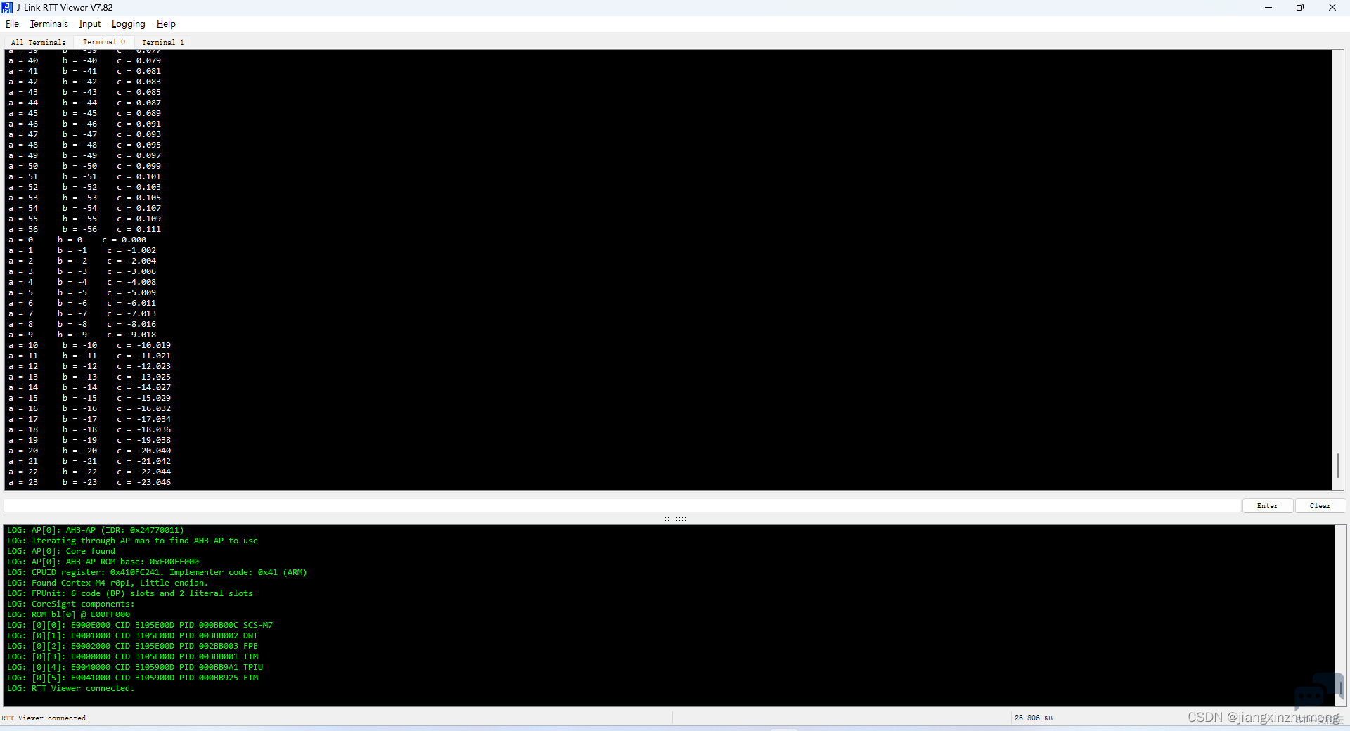

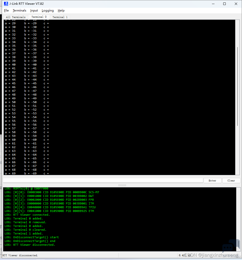

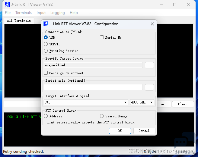

打开rttview9 n$ I+ \( N) F2 j# |/ ~$ P
/ J# i5 `/ L* {  K/ q5 x) s" D
' L; F* f1 _7 I+ G7 V: q
$ U2 `0 p  B- U: L 显示如下内容
& e2 K4 |7 e, z( G
1 G# ?1 y. q! S
2402c0ed10dd452dbf1c1f293052bfe5.png . [% _1 H, K1 d2 ^6 ?' _& f
4 T' H0 b5 ]: E浮点数没有显示,表示rtt本身的函数不支持浮点数输出,需要修改底层驱动
7 T2 ^+ l, P8 P' a, u9 P+ l
6 H6 E5 K5 {: U# p

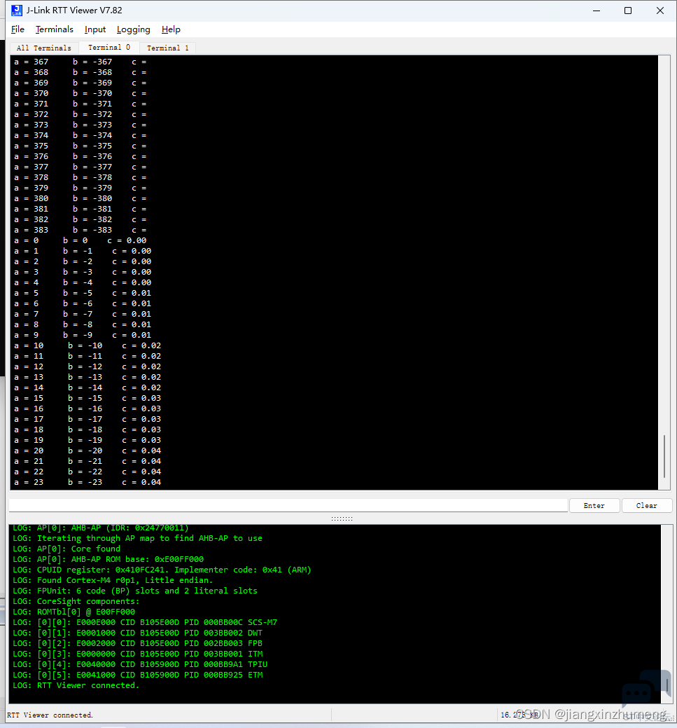

484c2e57c6ed413b9694b7281262db3b.png - M6 K) f% ?0 X, \3 p/ `
- T. y6 \0 S- V+ ^ 重新编译代码下载到开发板,运行输出如下,只能显示小数点后两位: Q; I2 |' p) A, C1 P8 F
, m4 s" `4 B7 R& Q% h. [+ b8 ?
b106bbd5e9d84d4c80351298f3e537f2.png + h9 N6 q! D5 {9 e
0 Z7 K: F# ]( F& E

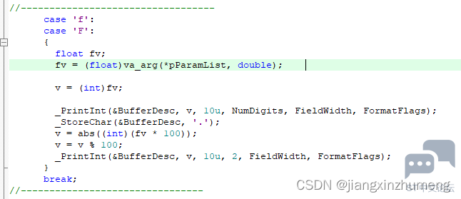

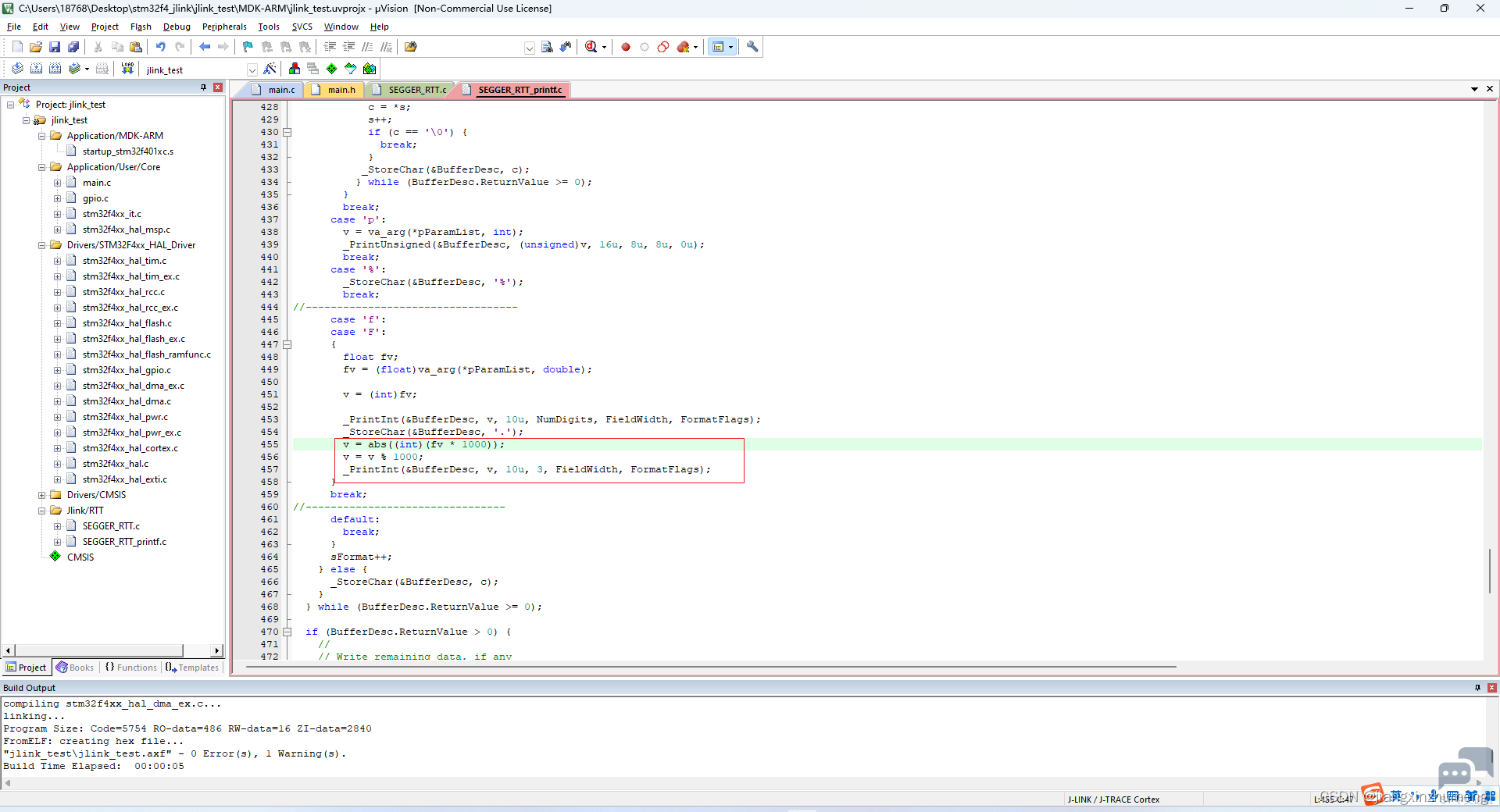

修改代码
9 A& i1 M0 q( S  h9 ?, Y/ l: U  K/ w( u2 h7 e
, ?% h8 w! |. b1 v  o, G  l, D. i' P) Q3 P$ g; ?: I
, h6 V& U/ p4 @+ x7 J0 [% |9 t; P* V. r2 P
重新编译下载后运行如下/ {8 W0 J$ p( k
/ p! \+ J% G! w$ ^% \
9 I2 d) R8 o8 R+ a
3 F7 H1 p) B$ K& G 以上就是jlink rtt的简单输出配置,代码如下
) }0 H+ x; h- z7 S$ @) A
  1. //----------------------------------      7 B& i& k* u) F* o) E* p* d' P! F
  2.                         case 'f':
    ! t) T9 d* r7 I$ B# x$ [# t
  3.                         case 'F':1 u' A6 F3 a9 |5 D
  4.                         {
    # X, Z/ L+ ]6 O; n" ?2 J% ]
  5.                                 float fv;$ ^! M! h& n$ |8 b. m( \/ v! ^
  6.                                 fv = (float)va_arg(*pParamList, double);    ( M5 D& [! _7 d
  7. & f5 k# w8 N9 s
  8.                                 v = (int)fv;
    , J# S- P0 H3 H8 Q2 z( m8 ~& e
  9. ) n0 b1 d5 e# f! {7 r; I
  10.                                 _PrintInt(&BufferDesc, v, 10u, NumDigits, FieldWidth, FormatFlags);
    * d$ E8 v7 t9 X" |+ `
  11.                                 _StoreChar(&BufferDesc, '.');
    % ^3 L2 u: \9 t( u+ g
  12.                                 v = abs((int)(fv * 100));
    7 A' l$ {4 P/ K2 c1 Q
  13.                                 v = v % 100;
    - j1 C* }% G" w) u, |
  14.                                 _PrintInt(&BufferDesc, v, 10u, 2, FieldWidth, FormatFlags);         4 B) I4 W* d. |1 Q7 a! A/ w
  15.                         }
    # [3 ~5 t6 \6 I- m$ y% G" i2 f
  16.                         break;! A6 k. I" S+ Q0 @( F& B
  17. //--------------------------------
