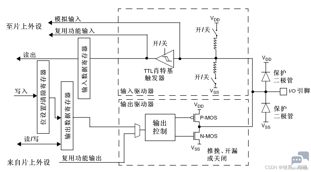

1 什么是 GPIO ? 1.1 GPIO 简介4 E- j P! G/ L% ~ GPIO 即 通用型输入输出端口(General-Purose Input / Output)的简称,简单来说就是 STM32 单片机的可控制的引脚,功能类似于 8051 系列单片机的 P0-P3 端口。STM32 芯片的 GPIO 引脚与外部设备连接起来,从而实现与外部的通讯、控制以及数据采集的功能。STM32 芯片的 GPIO 被分为很多组,每组 16 个引脚,例如型号为 STM32F103VET6 型号的芯片有 GPIOA、GPIOB 至 GPIOE 一共 5 组 GPIO ,芯片一共有 100 个引脚,其中 GPIO 就占了很大一部分,所有的 GPIO 引脚都具有基本的输入输出功能。 ( i: d" \% d! N8 q5 u) R, O) X 最基本的输出功能是由 STM32 控制引脚输出高、底电平,实现开关控制,例如把 GPIO 引脚接入到 LED 灯上,就可以用来控制 LED 灯的亮灭,引脚接入到继电器或者三极管,那就可以通过继电器或者三极管来控制外部大功率电路的推断,实现电气隔离。 最基本的输入功能是检测外部输入的电平,如把 GPIO 引脚连接到轻触按键上,通过引脚电平的高低来区分按键是否按下。/ {* y4 E) X% L$ F; Y & ~4 r3 i% \+ n, d 1.2 GPIO 硬件解析' R# Z9 g7 t$ ^2 \. |& P STM32 芯片 GPIO 接口内部原理如下:

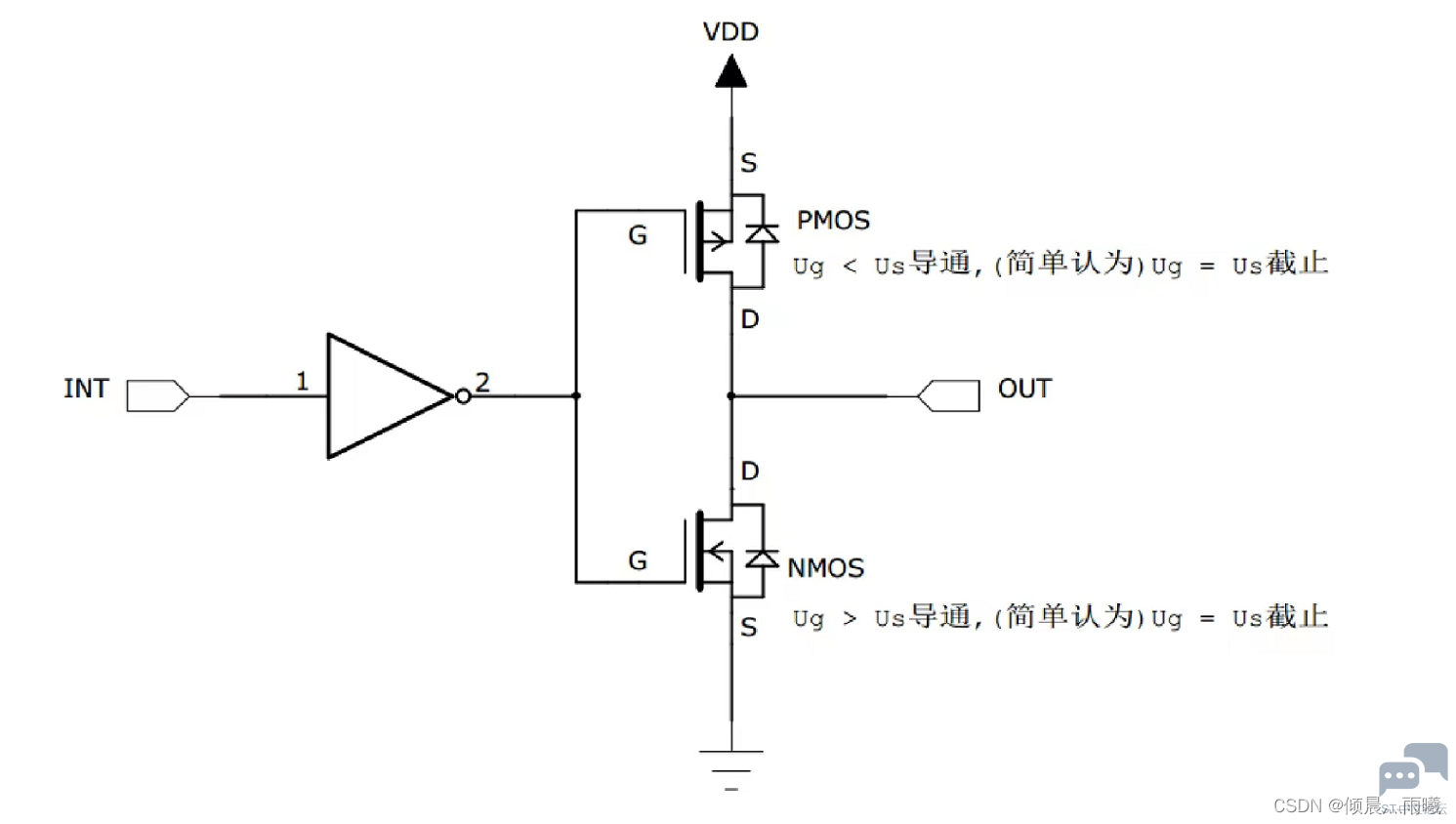

9 I! P& S! x, C1 u! O 通过 GPIO 硬件结构图,就可以从整体上深入的了解 GPIO 外设以及它的各种应用模式。从图的最右端看,最右端代表的是 STM32 芯片引出的 GPIO 引脚,其余部件都位于芯片内部。 4 H2 ~3 c4 x+ d 1.2.1 保护二极管 引脚上的两个保护二级管用于防止引脚外部过高或过低的电压输入,当引脚电压高于 Vdd 时,上方的二极管导通,当引脚电压低于 Vss 时,下方的二极管导通,防止不正常电压引入芯片导致芯片烧毁。! c Z4 _ |3 F, o) r3 p K/ g+ b/ ~1 f4 p3 D* [; ^9 K8 ~ 尽管有这样的保护,并不意味着 STM32 的引脚能直接外接大功率驱动器件,如直接驱动电机,强制驱动要么电机不转,要么导致芯片烧坏,必须要加大功率及隔离电路驱动。+ O) ` f0 P( R' Z) l7 p% e ; q3 f4 }" y/ n$ t 1.2.2 P-MOS、N-MOS 管4 X Z9 k/ z% g- U9 P4 Z/ h GPIO引脚线路经过两个保护二极管后,向上流向“输入模式”结构,向下流向“输出模式”结构。先看输出模式部分,线路经过一个由 P-MOS 和 N-MOS 管组成的单元电路。这个结构使 GPIO 具有了“推挽输出”和“开漏输出”两种模式。# b* ]4 {* N. M- d3 R# P 所谓的推挽输出模式,是根据这两个 MOS 管的工作方式来命名的。在该结构中输人高电平时,经过反向后,上方的 P-MOS 导通,下方的 N-MOS 关闭,对外输出高电平,即“推”;而在该结构中输入低电平时,经过反向后, N-MOS 管导通,P-MOS 关闭,对外输出低电平,即“挽”。当引脚高低电平切换时,两个管子轮流导通,P 管负责灌电流,N管负责拉电流,使其负载能力和开关速度都比普通的方式有很大的提高。推挽输出的低电平为0伏,高电平为3.3伏。推挽模式的等效电路如下:! A* z% Q* l) c' }- }0 O

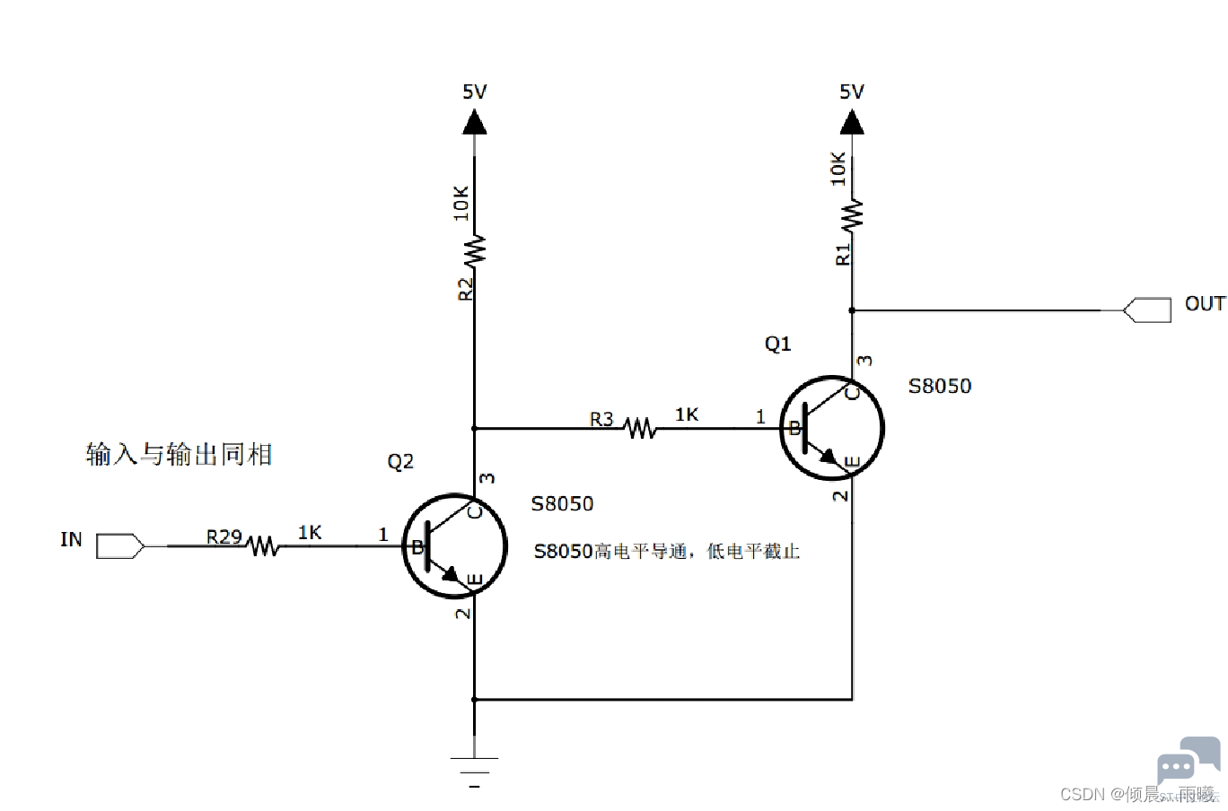

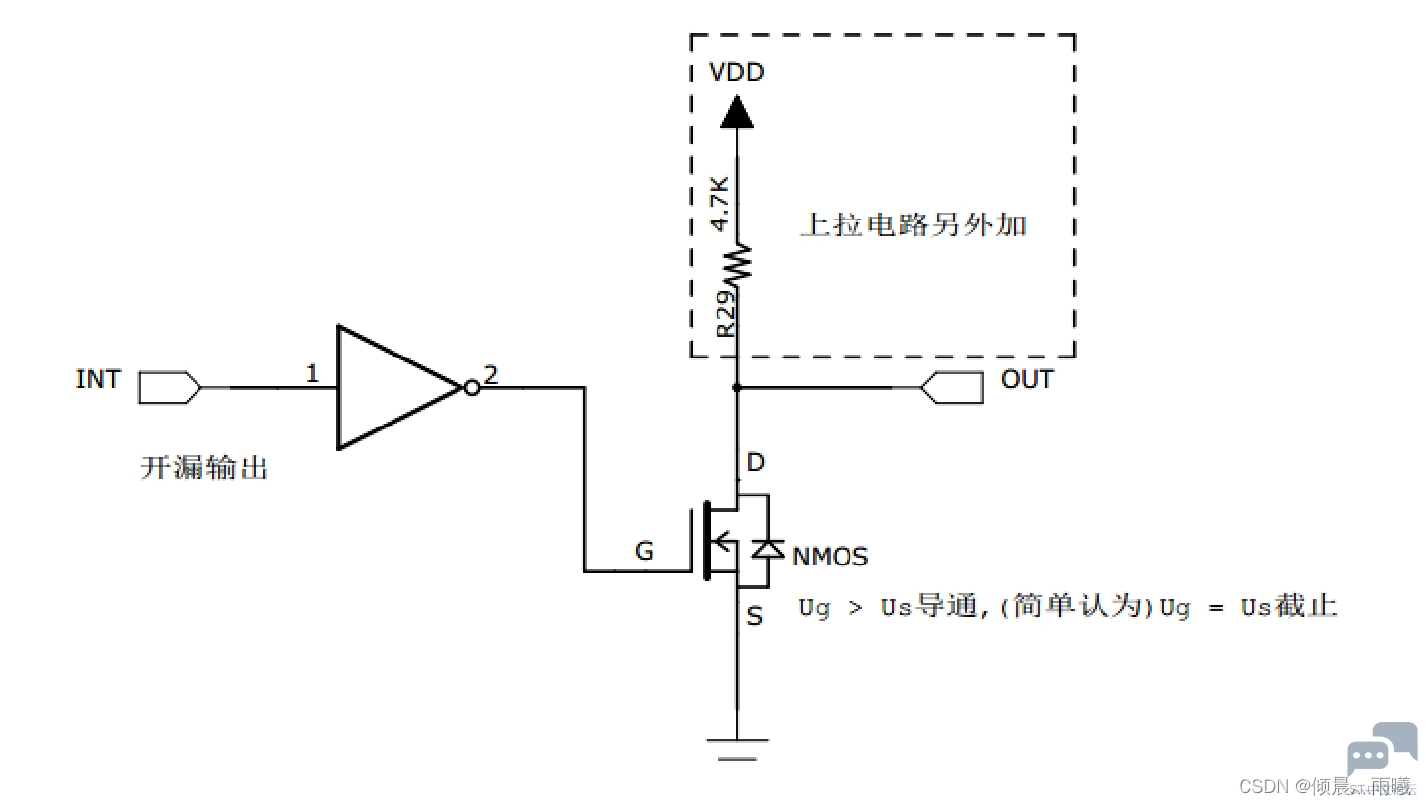

: R$ N( n( C5 O# j1 ]* H( `0 r 而在开漏输出模式时,上方的 P-MOS 管完全不工作。如果我们控制输出为 0(低电平)时,则 P-MOS 管关闭,N-MOS 管导通,使输出接地,若控制输出为 1(无法直接输出高电平)时,则 P-MOS 管、N-MOS 管都关闭,所以引脚既不输出高电平,也不输出低电平,为高阻态。为正常使用时必须外部接上拉电阻(例如传统 51 单片机的 P0 口),参考下图。它具有“线与”的特性,也就是说,若有很多个开漏模式的引脚连接到一起时,只有当所有的引脚都输出高阻态,才由上拉电阻提供高电平,此高电平的电压为外部上拉电阻所接的电源电压。若其中一个引脚为低电平,那线路就相当于短路接地,使得整条线路都为低电平(0V)。
( q" w8 ~7 Y+ P _4 _1 W8 ?8 c/ j 推挽输出模式一般应用在输出电平为 0V 和 3.3V 而且需要高速切换开关状态的场合。在使用 STM32 的过程中,除了必须使用开漏输出模式的场合,我们基本上都是使用推挽输出模式。+ u9 n: }% Y7 H6 L5 E6 ~' _! v/ Q 6 [ k, E% D- o 开漏输出我们一般应用于 I2C、SMBUS 通讯等需要“线与”功能的场合。除此之外,还应用于电路电压不匹配的场合,如需要输出 5V 的高电平,就可以在外部接一个上拉电阻,上拉电源为 5V ,并且把 GPIO 设置为开漏输出模式,当输出高阻态时,由上拉电阻和电源向外输出 5V 的电平,具体见下图:

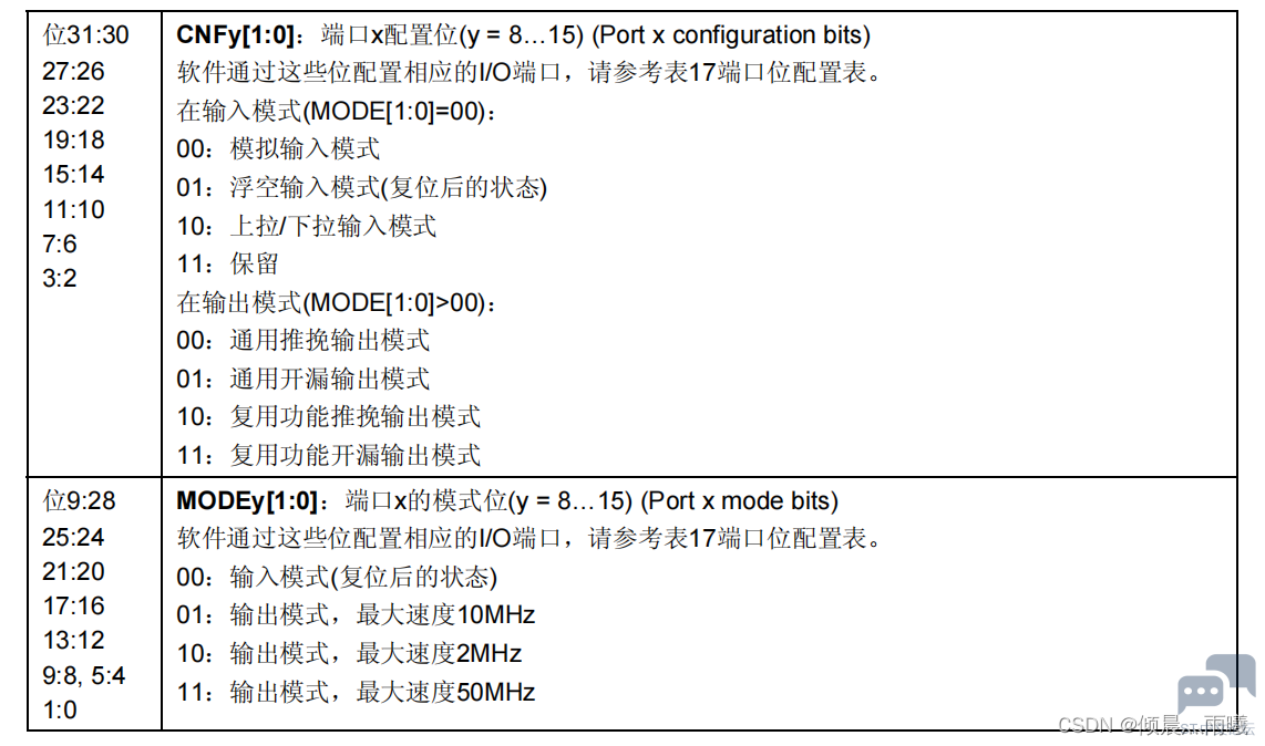

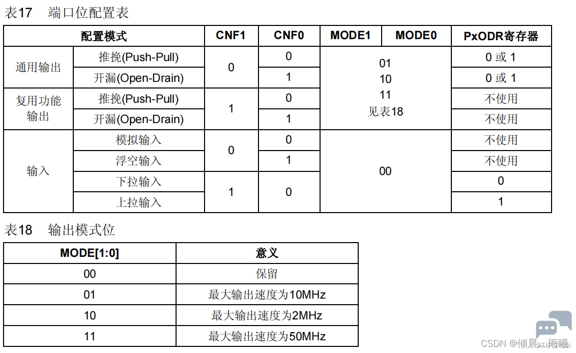

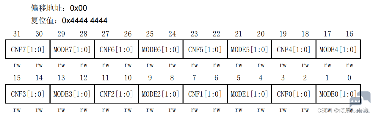

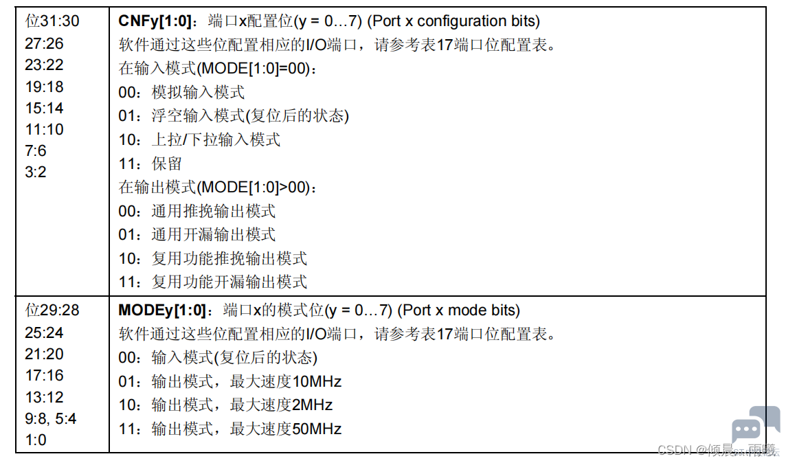

2 GPIO 端口的配置, c: E; m/ u% f3 D* u( b4 T 2.1 端口配置低寄存器(CRL) 端口配置低寄存器(GPIOx_CRL)(x = A…E),如下图所示:
2 `0 n) c4 ~0 O2 p 配置方法:0 J' c' _' m1 j6 i% t! R' w9 q6 D# } 8 S, @1 \0 m/ }% x; `5 f

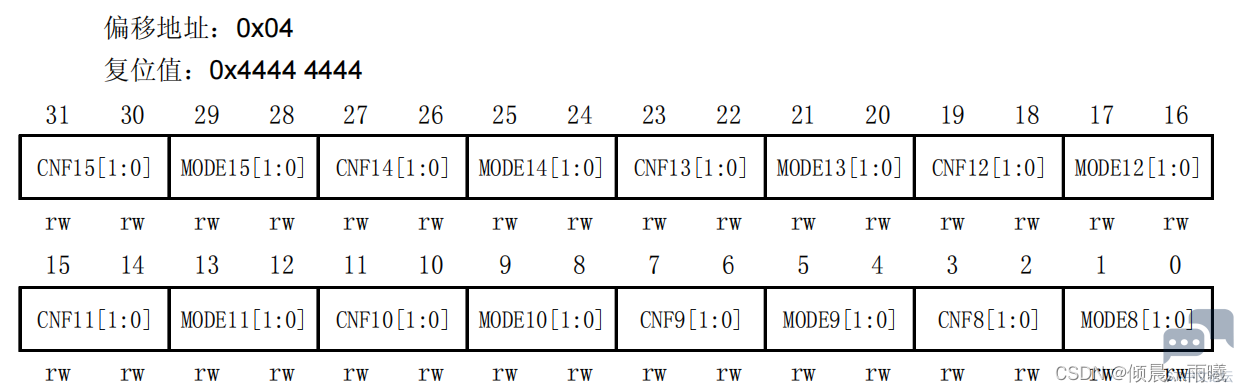

" g# s ]8 ?; C1 A" Q' P0 E2 e 2.2 端口配置高寄存器(CRH) 端口配置高寄存器(GPIOx_CRH) (x=A…E),如下图所示:
配置方法:" k) P( x2 R9 m/ `* W+ R) B
例如,使用 GPIOA 控制的是一个 Led 灯,可以选择通用推挽输出,设置速度为 10MHz,实现代码为:$ F! ^; q- f" F3 E) P" K) P% M6 c

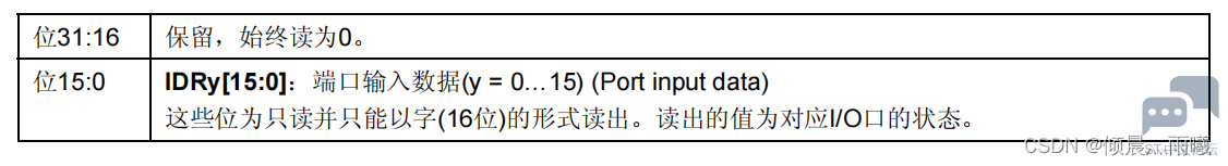

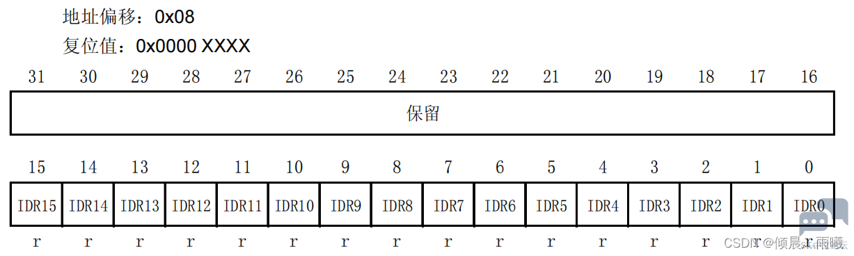

2.3 端口输入数据寄存器(IDR) 端口输入数据寄存器(GPIOx_IDR) (x=A…E),如下图所示:! z) {+ t& h8 l0 ^- F) r
配置方法:9 w) q) }: z) A5 P* ^2 `& o

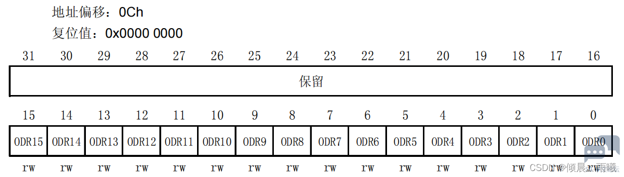

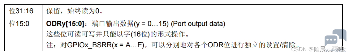

0 X& x& H) \4 M6 j/ r, j4 @ . A" `2 x3 n5 w$ g. A ] 2.4 端口输出数据寄存器(ODR)+ c) V8 {# S* X+ ~" {+ e 端口输出数据寄存器(GPIOx_ODR) (x=A…E),如下图所示:: g8 E5 @2 X3 H4 { C( Z( I . S: R+ c5 `# h& X, w
+ T7 m, }+ h2 }8 {0 A1 ^6 ^ 配置方法: # \' C+ s( ?6 V+ }1 w' y % n8 t* ?9 N E $ x; B- ~3 d6 W; ?% }5 B- g 例如:2 ?6 m" M2 b5 }5 d. U. H5 Z8 d

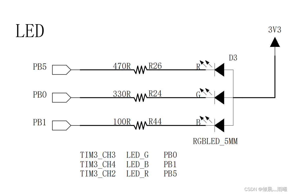

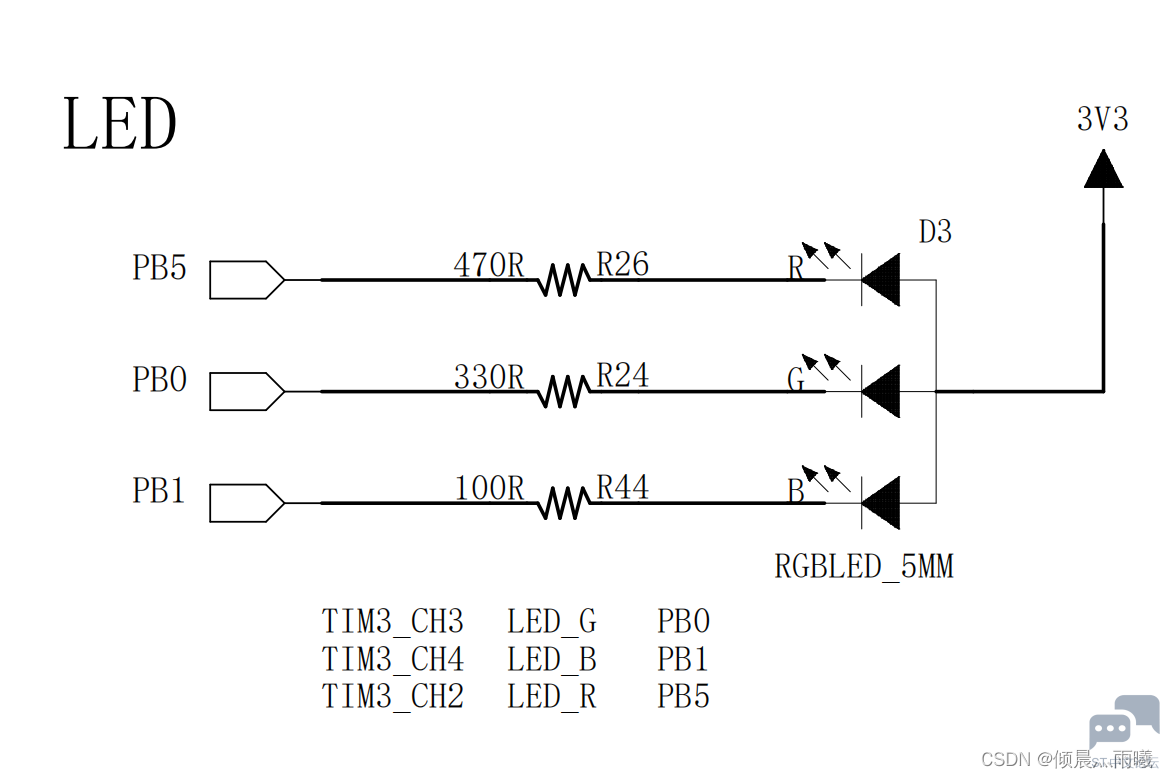

3 寄存器点亮 LED 灯 3.1 硬件连接$ g( o5 s0 X6 A( ?/ ~4 f" N G; M 在本文中 STM32 芯片与 LED 灯的连接见下图:# y" d* {9 y. w" l( | * a2 j$ M6 r1 I4 j. |3 ^: c
, R6 Q! C: _4 L5 R1 d+ S5 d4 d 这是一个 RGB 灯,里面由红蓝绿三个小灯构成,使用 PWM 控制时可以混合成 256 不同的颜色。 & k. M1 L# E$ n7 W 图中从 3 个 LED 灯的阳极引出连接到 3.3V 电源,阴极各经过 1 个限流电阻引入至 STM32 的 3 个GPIO 引脚中,所以我们只要控制这三个引脚输出高低电平,即可控制其所连接 LED 灯的亮灭。如果您的实验板 STM32 连接到 LED 灯的引脚或极性不一样,只需要修改程序到对应的 GPIO 引脚即可,工作原理都是一样的。6 N9 W3 Y, U6 m. s/ F! C / i* K* ~5 ~/ m* E5 Y 我们的目标是把 GPIO 的引脚设置成推挽输出模式并且默认下拉,输出低电平,这样就能让 LED灯亮起来了。0 L: ~" f0 M, f, _+ U" _& c- X 3.2 启动文件 名为“startup_stm32f10x_hd.s”的文件,它里边使用汇编语言写好了基本程序,当 STM32 芯片上电启动的时候,首先会执行这里的汇编程序,从而建立起 C 语言的运行环境,所以我们把这个文件称为启动文件。该文件使用的汇编指令是 Cortex-M3 内核支持的指令,可参考 《Cortex-M3 权威指南》 中指令集章节。 startup_stm32f10x_hd.s 文件由官方提供,一般有需要也是在官方的基础上修改,不会自己完全重写。该文件从 ST 固件库里面找到,找到该文件后把启动文件添加到工程里面即可。不同型号的芯片以及不同编译环境下使用的汇编文件是不一样的,但功能相同。- w4 ~' Z# w1 J) a: ] 3 C7 G) O* `6 L6 v. Q8 c; s' v4 u, F 其功能如下* y( V1 [- \7 f! g; S V 初始化堆栈指针 SP;' Q& m* ^: b1 T9 y3 e9 z+ h 初始化程序计数器指针 PC;: h1 t7 `# S6 W8 K5 p6 G, p" H 设置堆、栈的大小;7 ?/ n8 J( c0 o. ~& S3 i 初始化中断向量表;7 S* i0 @% I( E. f$ K* W( p 配置外部 SRAM 作为数据存储器(这个由用户配置,一般的开发板可没有外部 SRAM);! V* R1 U, Q6 N# @. D1 g9 n 调用 SystemIni() 函数配置 STM32 的系统时钟。1 B) }5 w0 c. ~0 ^7 z 设置 C 库的分支入口“__main”(最终用来调用 main 函数);) |* E" y1 u" e4 j$ o ; B3 d, w6 p- P9 W

3.5 GPIO 模式 首先我们把连接到 LED 灯的 GPIO 引脚 PB0 配置成输出模式,即配置 GPIO 的端口配置低寄存器 CRL,见图: GPIO 端口控制低寄存器 CRL 。3 k; [1 q9 h' S $ W; R/ @& w! M# I CRL 中包含 0-7 号引脚,每个引脚占用 4 个寄存器位。MODE 位用来配置输出的速度,CNF 位用来配置各种输入输出模式。在这里我们把 PB0 配置为通用推挽输出,输出的速度为 10M。5 y& Y9 A9 d, W& @: A) }
3.6 控制引脚输出电平; |9 r# E2 w0 \ c5 g. e 在输出模式时,对端口位设置/清除寄存器 BSRR 寄存器、端口位清除寄存器 BRR 和 ODR 寄存器写入参数即可控制引脚的电平状态,其中操作 BSRR 和 BRR 最终影响的都是 ODR 寄存器,然后再通过 ODR 寄存器的输出来控制 GPIO。为了一步到位,我们在这里直接操作 ODR 寄存器来控制 GPIO 的电平。 ?' Q4 L( @6 |! N, z/ T8 P

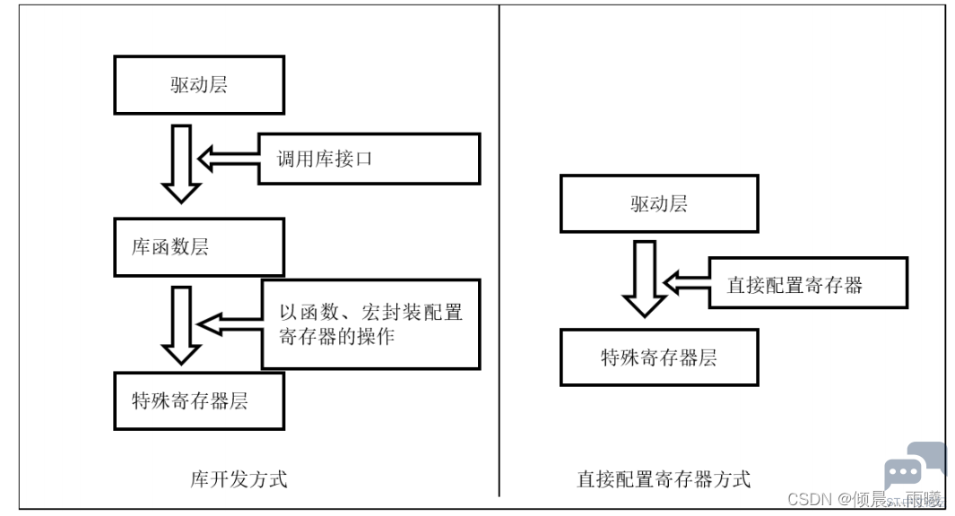

4 固件库函数驱动 LED 点灯 4.1 什么是固件库函数? 固件库是指“STM32 标准函数库”,它是由 ST 公司针对 STM32 提供的函数接口,即API (Application Program Interface),开发者可调用这些函数接口来配置 STM32 的寄存器,使开发人员得以脱离最底层的寄存器操作,有开发快速,易于阅读,维护成本低等优点。' k- Z6 P% O, X" z6 O3 q4 P$ M ; v. P# ~/ i& x% d* e: s 当我们调用库 API 的时候不需要挖空心思去了解库底层的寄存器操作,就像当年我们刚开始学习 C 语言的时候,用 prinft() 函数时只是学习它的使用格式,并没有去研究它的源码实现,但需要深入研究的时候,经过千锤百炼的库源码就是最佳学习范例。 实际上,库是架设在寄存器与用户驱动层之间的代码,向下处理与寄存器直接相关的配置,向上为用户提供配置寄存器的接口。库开发方式与直接配置寄存器方式的区别见图: 0 u/ x- b7 ^( {
$ _1 w7 D& l4 h8 F 4.2 为什么要学库函数4 c$ ^+ U! s5 [0 w) m* c 在以前 8 位机时代的程序开发中,一般直接配置芯片的寄存器,控制芯片的工作方式,如中断,定时器等。配置的时候,常常要查阅寄存器表,看用到哪些配置位,为了配置某功能,该置 1 还是置 0。这些都是很琐碎的、机械的工作,因为 8 位机的软件相对来说较简单,而且资源很有限,所以可以直接配置寄存器的方式来开发。 对于 STM32,因为外设资源丰富,带来的必然是寄存器的数量和复杂度的增加,这时直接配置寄存器方式的缺陷就突显出来了:' D: P1 g) g) A; @% M: w 1.开发速度慢+ L# U3 O; p6 k$ K% k8 j. z- s5 ~* I 2.程序可读性差 3.维护复杂' x2 z+ C, q1 |; c5 _ 这些缺陷直接影响了开发效率,程序维护成本,交流成本。库开发方式则正好弥补了这些缺陷。而坚持采用直接配置寄存器的方式开发的程序员,会列举以下原因: 1.具体参数更直观 2.程序运行占用资源少 相对于库开发的方式,直接配置寄存器方式生成的代码量的确会少一点,但因为 STM32 有充足的资源,权衡库的优势与不足,绝大部分时候,我们愿意牺牲一点 CPU 资源,选择库开发。一般只有在对代码运行时间要求极苛刻的地方,才用直接配置寄存器的方式代替,如频繁调用的中断服务函数。; n1 c: X3 U0 G, |; X: H! t $ b( H/ g4 O$ f) t6 ` 对于库开发与直接配置寄存器的方式,就好比编程是用汇编好还是用 C 好一样。在 STM32F1 系列刚推出函数库时引起程序员的激烈争论,但是,随着 ST 库的完善与大家对库的了解,更多的程序员选择了库开发。现在 STM32F1 系列和 STM32F4 系列各有一套自己的函数库,但是它们大部分是兼容的,F1 和 F4 之间的程序移植,只需要小修改即可。而如果要移植用寄存器写的程序,那简直跟脱胎换骨差不多。 E' P0 K5 {3 ~- C9 I, t : p0 s5 g5 t# Q' M: k 用库来进行开发,市场已有定论,用户群说明了一切,但对于 STM32 的学习仍然有人认为用寄存器好,而且汇编不是还没退出大学教材么?认为这种方法直观,能够了解到是配置了哪些寄存器,怎样配置寄存器。事实上,库函数的底层实现恰恰是直接配置寄存器方式的最佳例子,它代替我们完成了寄存器配置的工作,而想深入了解芯片是如何工作的话,只要直接查看库函数的最底层实现就能理解,相信你会为它严谨、优美的实现方式而陶醉,要想修炼 C 语言,就从 ST 的库开始吧。所以在以后的章节中,使用软件库是我们的重点,而且通过讲解库 API 去高效地学习 STM32 的寄存器,并不至于因为用库学习,就不会用寄存器控制 STM32 芯片。; ]" `3 _' ^; }4 w" z; B ' v' o3 w* o; R6 M7 g s 4.3 软件设计, j% T% j6 W/ p! s* f4 W% \ 为了使工程更加有条理,我们把 LED 灯控制相关的代码独立分开存储,方便以后移植。在“工程模板”之上新建“bsp_led.c”及“bsp_led.h”文件,其中的“bsp”即 Board Support Packet 的缩写 (板级支持包),这些文件也可根据您的喜好命名,这些文件不属于 STM32 标准库的内容,是由我们自己根据应用需要编写的。 1 ]1 d5 m3 `" R' p5 z 4.3.1 编程要点 使能 GPIO 端口时钟; 初始化 GPIO 目标引脚为推挽输出模式;* |- L9 ~; P' L* P( L 编写简单测试程序,控制 GPIO 引脚输出高、低电平。# O+ @5 u/ D1 L 4.4 代码分析 4.4.1 LED 引脚宏定义 在编写应用程序的过程中,要考虑更改硬件环境的情况,例如 LED 灯的控制引脚与当前的不一样,我们希望程序只需要做最小的修改即可在新的环境正常运行。这个时候一般把硬件相关的部分使用宏来封装,若更改了硬件环境,只修改这些硬件相关的宏即可,这些定义一般存储在头文件,即本例子中的“bsp_led.h”文件中3 K P6 p$ ?. S7 v4 v % }; w+ v+ ^. P' n) M! y/ T2 N
