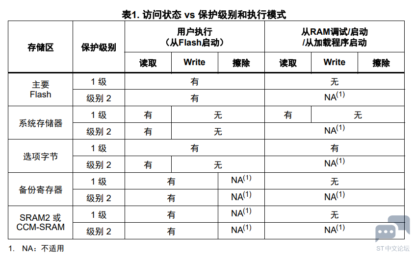

读取保护是全局闪存读保护,可保护片内固件代码,可以预防复制、逆向工程、使用调试工具读出或其他方式的入侵攻击。该保护应在二进制代码载入片内闪存后,由用户进行设置。读取保护适用于:
• 主闪存• 实时时钟(RTC)中的备份寄存器
• SRAM2(STM32L4/STM32L4+)或CCM-SRAM(STM32G4)
• 选项字节(仅限级别 2)。以下章节中对三个RDP级别(0,1和2)进行定义和描述
" I* S! N; j0 t0 a+ W7 v
1.1.1 读保护级别0
级别0是默认级别,闪存完全打开,可在所有引导配置(调试功能,从RAM、从系统内存引导加载程序或从闪存启动)下进行全部内存操作。在这种模式下没有保护,该模式可满足开发和调试需求。
3 j# X' a% a* C# R
1.1.2 读保护级别1
激活读保护级别1时,即使是从SRAM或系统内存引导加载程序来启动,也不能使用调试功能(如串行线路或JTAG)分别访问(读取,擦除和编程)STM32L4/L4+和STM32G4系列的闪存或SRAM2和CCM-SRAM。在这些情况下,任何对受保护区域的读请求都会生成总线错误。
7 C$ Y5 e4 c7 v6 ]9 y7 G. B
但是,当从闪存启动时,则允许从用户代码访问闪存和SRAM2(STM32L4/L4+)或CCM-SRAM(STM32G4)。
/ M+ r- K0 L4 m
将RDP选项字节重新编程为级别0,可禁用RDP级别1保护,这会导致闪存被批量擦除;而且SRAM2(STM32L4/L4+)或CCM-SRAM(STM32G4)和备份寄存器会复位。
1 `; n. n. s1 h2 N2 `
1.1.3 读保护级别2
激活RDP级别2时,级别1下提供的所有保护均有效,MCU受到全面保护。RDP选项字节和所有其他选项字节都会被冻结,不能再修改。JTAG、SWV(单线查看器)、ETM和边界扫描全部禁用。
" s# s, p7 W% C' ~
从闪存启动时,用户代码可以访问内存内容。但是,不再能从SRAM或从系统内存引导加载程序启动。这种保护是不可逆的(JTAG熔断),所以不能回到保护级别1或0。
  U: p( w6 d( h! `* n
表 1根据保护级别和执行模式总结读取访问权限。

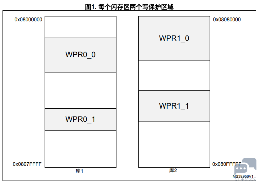

1.2.1 闪存写保护
写保护区域的数量取决于闪存架构。对于STM32L4和STM32L4+系列,每个闪存中可以以2KB粒度定义最多2个区域。STM32G4 3类设备能够以单分区或双分区工作。
• 在单分区模式(DBANK = 0)中,最多能够以4 KB的粒度定义四个写保护区域。
• 在双分区模式(DBANK = 1)中,最多可以定义两个写保护区域每个存储库中2 KB的粒度。
STM32G4 Cat2设备只能在单个闪存库中工作。能够以2 KB粒度定义两个写保护区域。
4 v: k2 @9 N  \. ?: {' n0 x
图 1中的灰色区域是具有两个粒度为2 KB的写保护(WRP)区域的双分区结构的示例。
0 k: b- T: c' _
0 R% i! i2 C! ]8 t- G3 o1 T
( d* z  Y4 p8 u- N7 c: }# p
受保护区域无法被擦除和编程,任何写请求都会产生写保护错误。如果要擦除/编程的地址属于闪存中处于写保护状态的区域,则通过硬件将WRPERR标志置位。例如,如果闪存中至少有一页是写保护的,则不能对其进行批量擦除,并且设置WRPERR标志。
