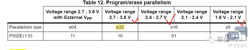

其实,在做FLASH编程时,选择不同的编程宽度所需的芯片供电电压是不一样的。上面截图来自STM32F4系列参考手册。从图中不难看出,选择的编程宽度越宽,芯片所需供电电压越高。
7 y* o% T1 ~6 y9 g: p; r
若不运行其它功能,只是单独就芯片做flash编程,功耗需求相对较小、电源波动也小。当联机工作时,系统功耗、串扰都有所增大,电源波动也可能加剧,这时很可能出现电源难以保证支持4字节编程方式的稳定需求。由于单字节编程模式所需电源电压相对较低,在系统联机工作时,相同的电源条件下,即使电源有所波动,但完全可能依旧能提供满足单字节编程的稳定电压需求,因而不会出现因供电问题导致的编程异常。

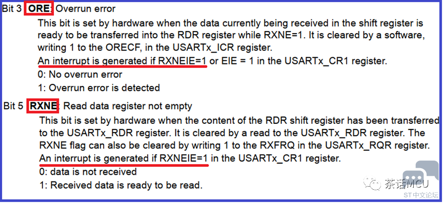

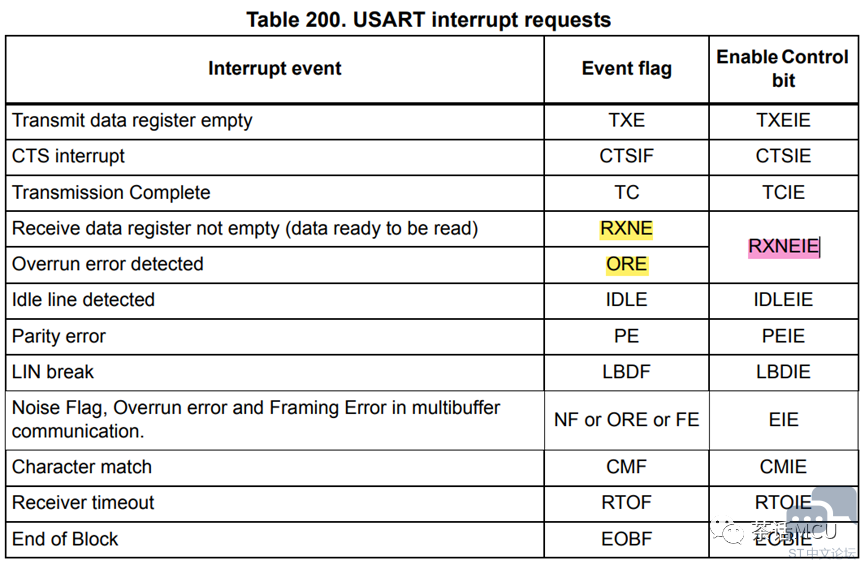

用户代码里的确使能了UART收发中断,但在中断代码里程序实实在在有对接收非空标志【RXNE】做清零处理,不应该没完没了地进接收中断啊!经进一步确认,发生死机现象时总是对应着UART接收溢出事件【ORE】。哦,如果这样,当UART接收发生溢出时的确也会产生接收非空中断。下图为STM32 USART的各个中断请求事件及中断使能控制位。从下图可以看出,当使能RXNEIE时,RXNE和ORE事件都可产生接收中断。
6 U& Z9 S  Y% E2 E
; [, h  b  l3 G1 y

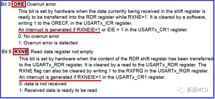

用户虽然在UART接收中断里有对RXNE标志清零,但当发生溢出事件而进入中断时,他并没有对ORE标志做检测及相应的清零操作。
2 S1 D" @" z3 O+ A$ {- D
1 C: d6 X  l1 C( k' v  h
实际上,用户根本就没有意识到发生ORE事件时也可以产生接收中断,在其代码里根本没有对ORE标志进行检测,更没有对ORE标志做清零,导致UART接收中断没完没了的进入,感觉芯片犹如死机一般。
. Y7 j$ |% z7 W5 T9 f7 K) B
为什么关闭定时器中断能防止死机现象发生呢? 我们知道,UART接收产生溢出是因为数据接收到后不能及时取走才产生的,而定时器中断的存在,因为中断竞争的原因导致了UART接收中断的及时性受到影响,进而容易发生溢出。如果关闭定时器中断或或将UART接收中断的优先级配置成可以抢占定时器中断就可以避免UART接收不及时的问题,也就不会发生溢出。这样的话,即使用户的UART接收中断里没有对ORE事件的处理也无所谓。
+ L5 e- o0 @* }; o! u: |- u
当然,我们做UART的中断接收时,中断代码里最好加上对ORE事件的检测处理,当发生溢出事件时,及时对ORE事件标志清零。否则,万一发生溢出,就可能因ORE事件而发生没完没了进中断的问题,进而导致功能异常。
